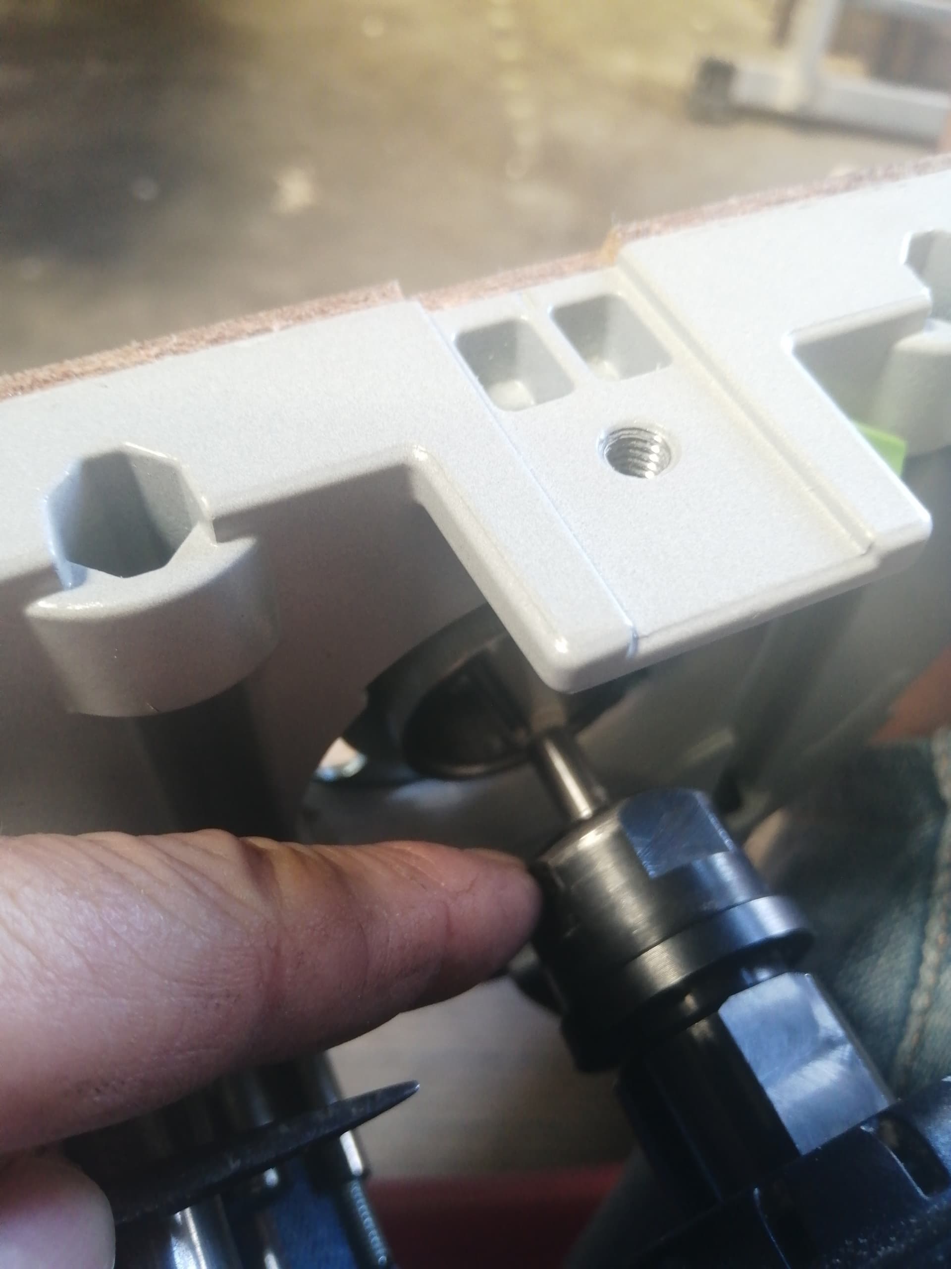

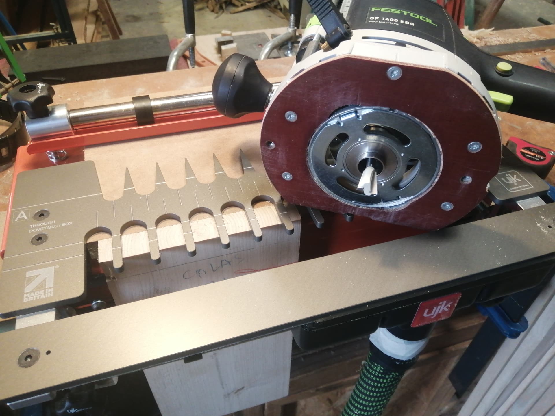

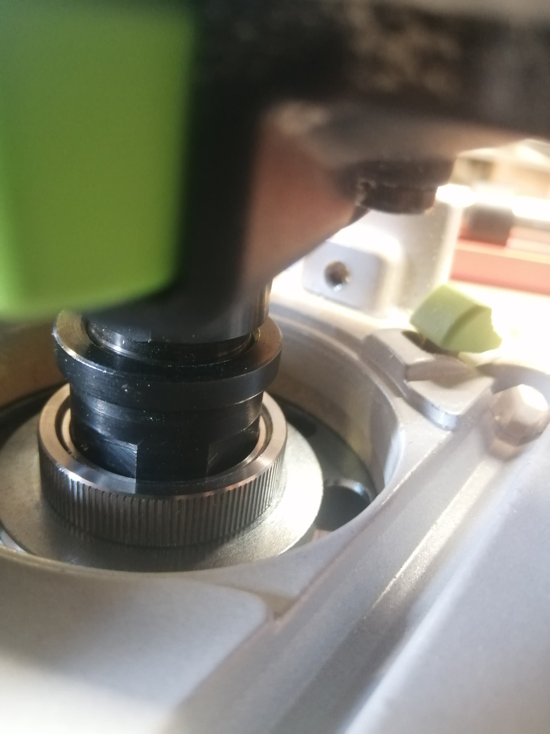

-Al instalar la fresa que viene, en el Mandril de la fresadora y bajar… Este mandril me choca con la guía instalada (guide bush) en la base de la fresadora.
Este problema lo puedo resolver limando un poco el borde del mandril… Me parece cutre que algo así no se avise y haya que andar improvisando. O buscando una extensión para alargar la distancia.

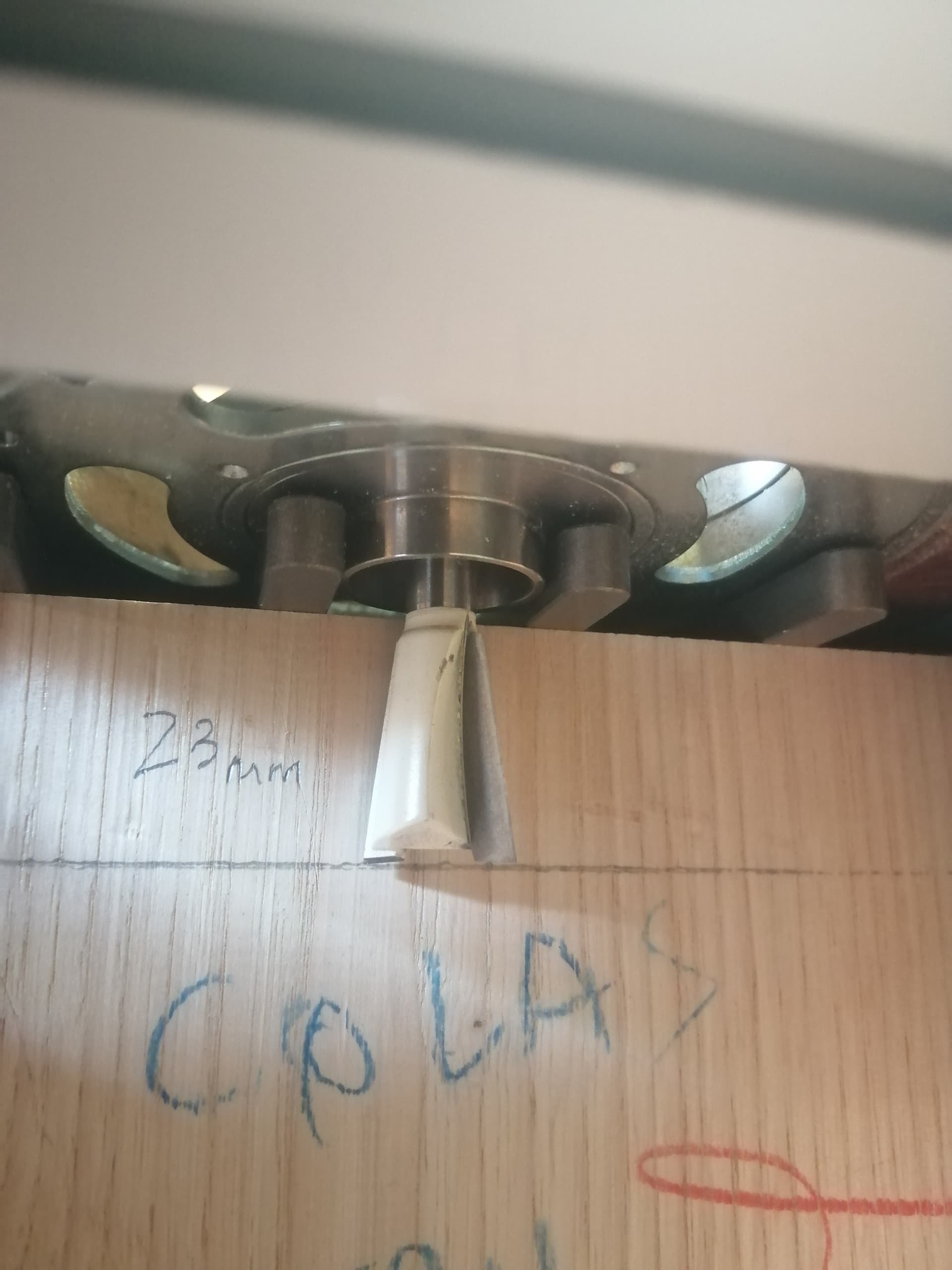

-El segundo problema más grave aún, es que en toda la documentación revisada antes de comprar la cacharra hablaban de 25 mm de grosor máximo de tabla, las mías tienen 23mm.
El caso es que la fresa que viene tiene un largo de corte de 19mm, por lo tanto no llega a cortar el lazo en toda su altura (23mm) que sería el grosor.
Necesitaría una fresa que tenga un largo de corte de mínimo 23 mm. Y no toque la guía de la base :roll_eyes:

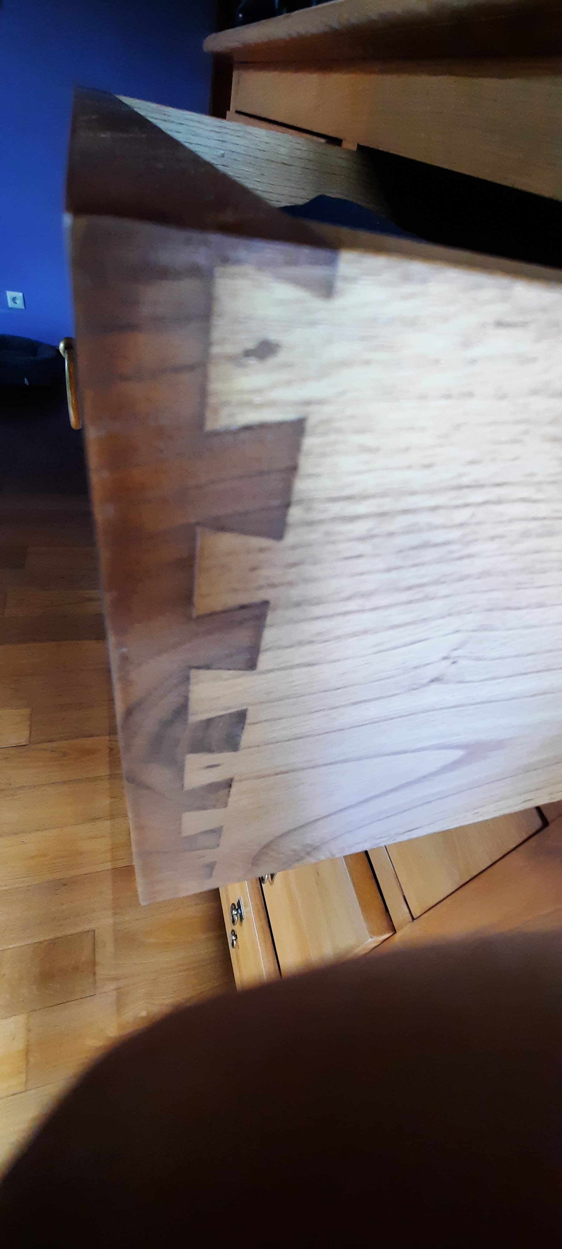

@HombreDeMadera que admita grosores de madera de 25 mm no quiere decir que la fresa tenga que “comer” 25 mm
Fijate en este cajon que hice yo. La tapa tiene unos 28 mm pero la fresa no tiene que pasar los 28 mm. Solo fresa unos 12 mm. Por tanto la fresa como ves no tiene que bajar tanto y por tanto no te va a pegar el mandril con el casquillo de la fresadora.
En la plantilla virutex hay un util para colocar la fresa a la profundidad correcta, que son unos 12 mm mas o menos. Si la pones mas profunda haras lazos mas flojos y menos profunda mas apretados

Compañeros @Angel y @chuf, creo que no me estáis entendiendo, las colas de milano que quiero hacer son a TRAVÉS , no las semiocultas. Son las más fácil de hacer a mano. Donde el grosor de la tabla es la profundidad del corte.
O sea que si el grosor de la tabla es 23mm, cortas a 23 mm de profundidad para que ambas caras queden enrasadas y vistas en la unión.

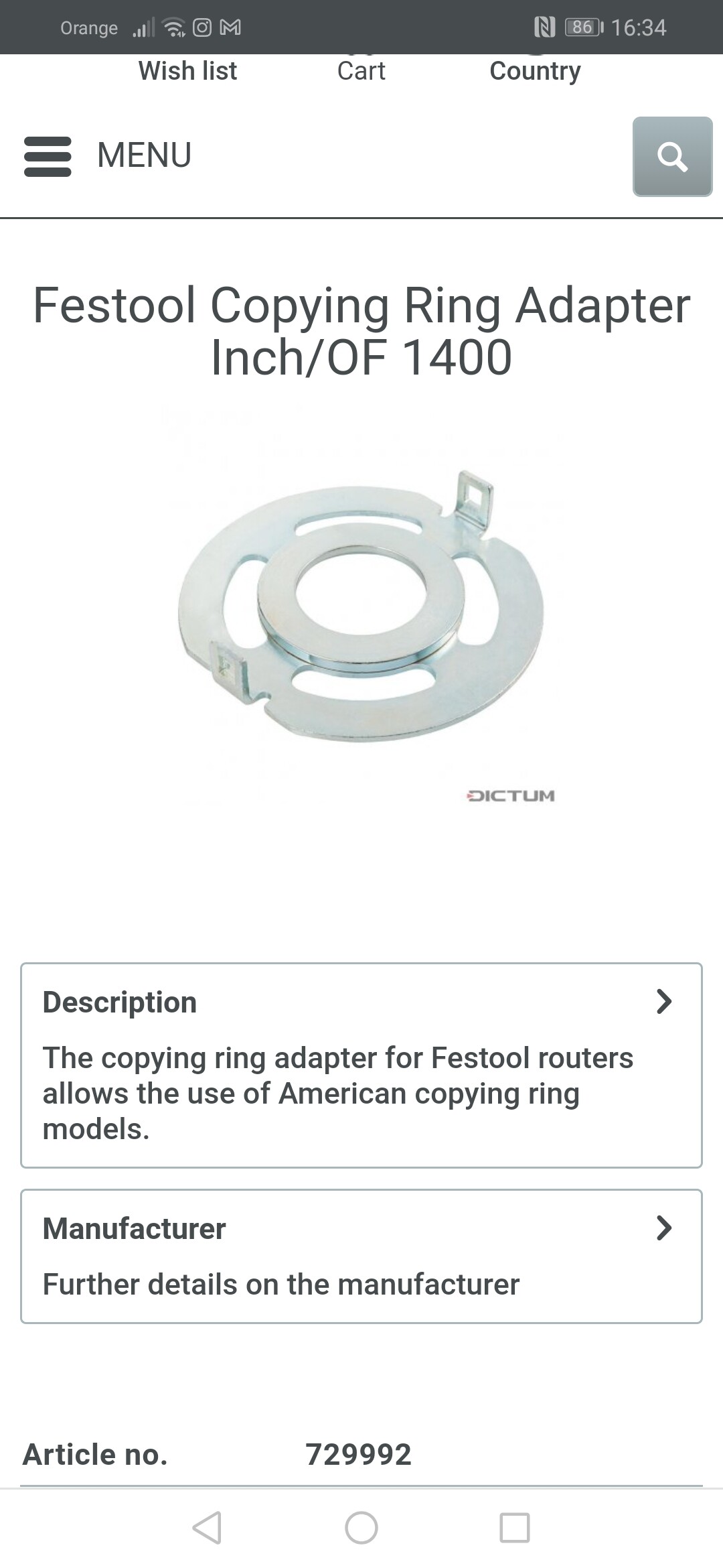

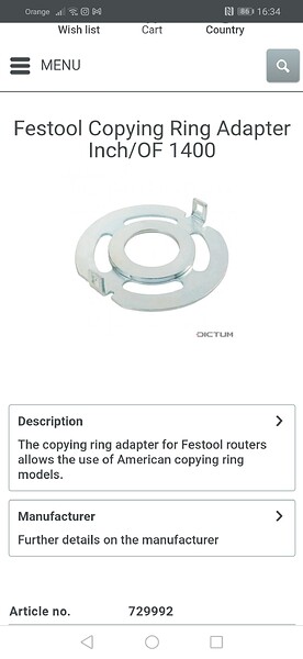

Te explico, la plantilla con todo el kit, solo necesita un adaptador acoplado a la fresadora para alojar los anillos copiadoras.
Esos anillos copiadoras (guide bushes) son los que se acoplan a ese adaptador, (en este caso de festool, también los hay de otras marcas según fresadora) .
Una vez montado el adaptador y su anillo copiadora, la fresa en cola de milano… Cuando bajo la fresadora para llegar a la profundidad que necesito 23mm de grosor tabla. El Mandril de la fresadora (lo que gira con la fresa) me roza y bastante con el anillo copiador.
No puedo entenderlo la verdad, anoche desesperado me puse a limar para intentar reducir el rozamiento, cuando enciendo L máquina, salen chispas del rozamiento entre metales :grimacing:
