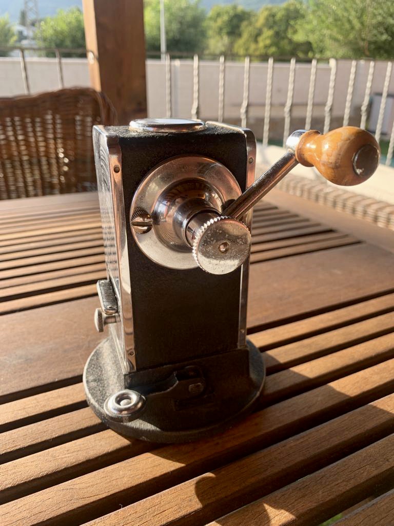

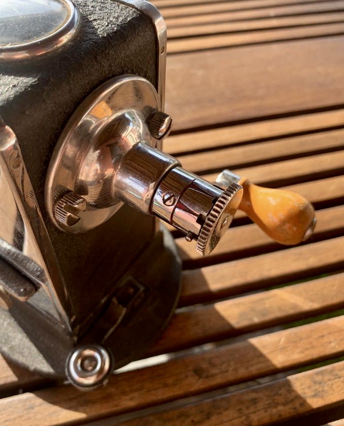

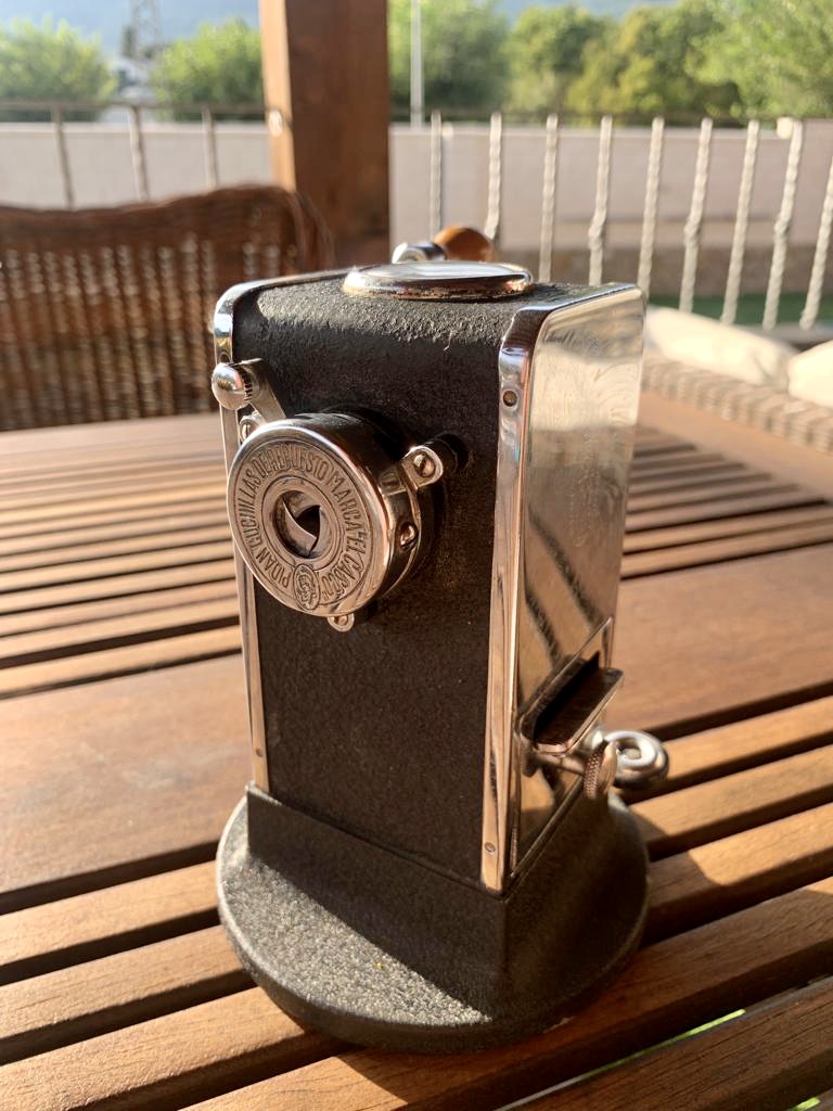

Hace años mi padre me regaló un sacapuntas antiguo de los que usaban ellos en la oficina cuando no había internet, ni ordenadores, ni móviles,…Alguna vez me llevaba a su trabajo y me lo pasaba genial sacando puntas de lapiceros que encontraba por las mesas. Cuando se jubiló me regalo uno porque ya no los usaban y lo metí en una caja con la idea de algún día arreglarlo porque no funcionaba bien. Hoy le tocó el día, lleva un curioso sistema de fresas redondas que se mueven manualmente, se puede ajustar la punta e incluso tiene una ventosa en la base para que no se mueva.

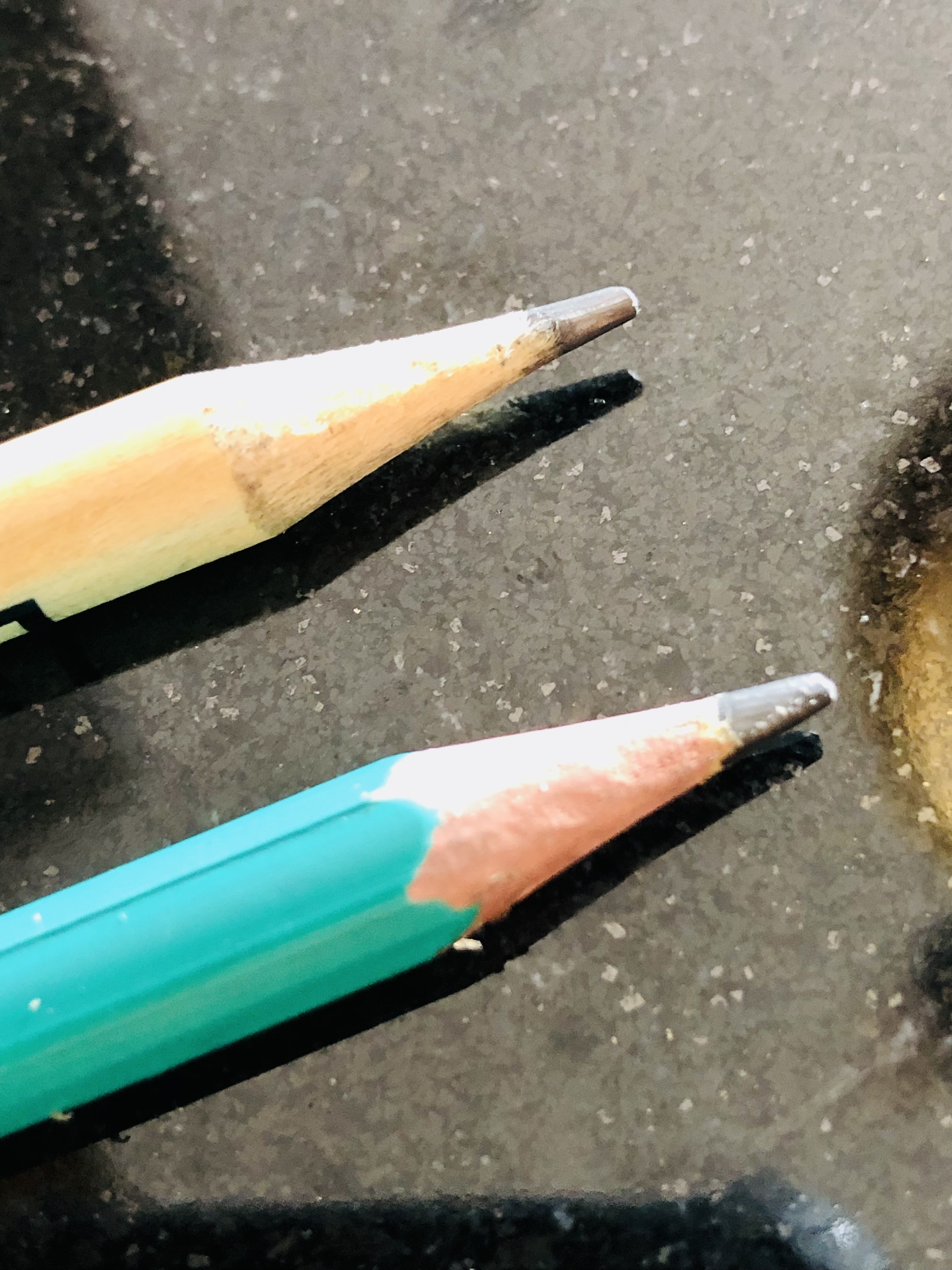

Tiene un ingenioso sistema para configurar la longitud de punta

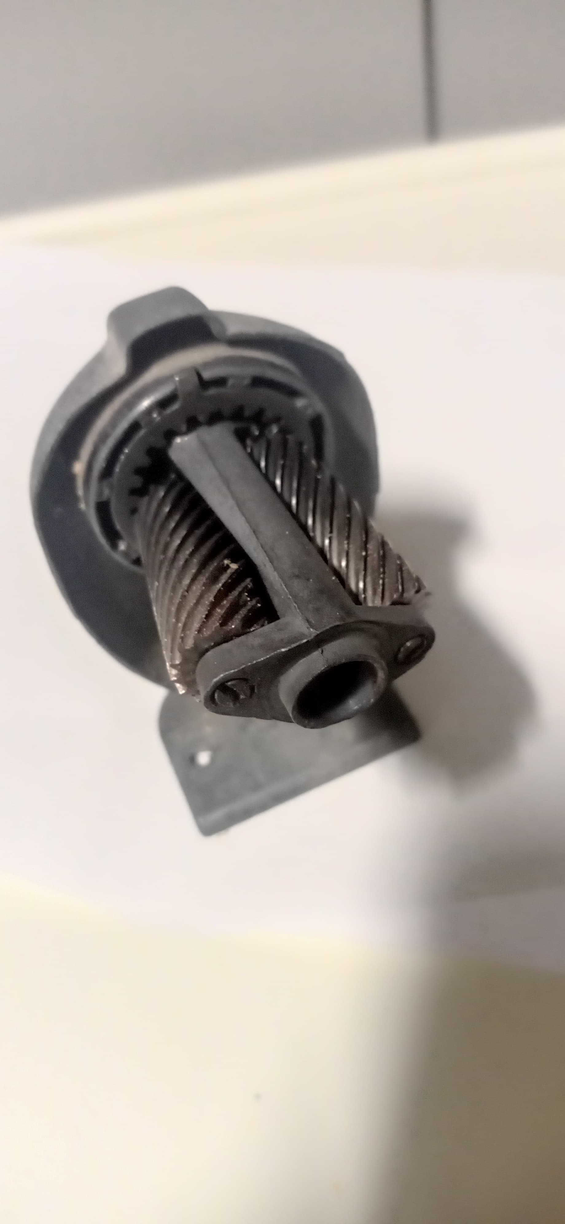

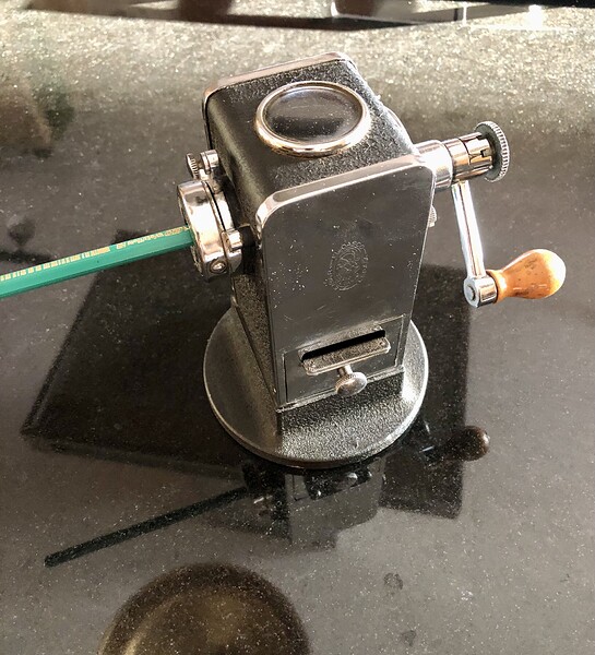

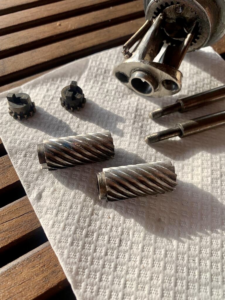

Estas son las culpables de que no funcione bien, están desgastadas

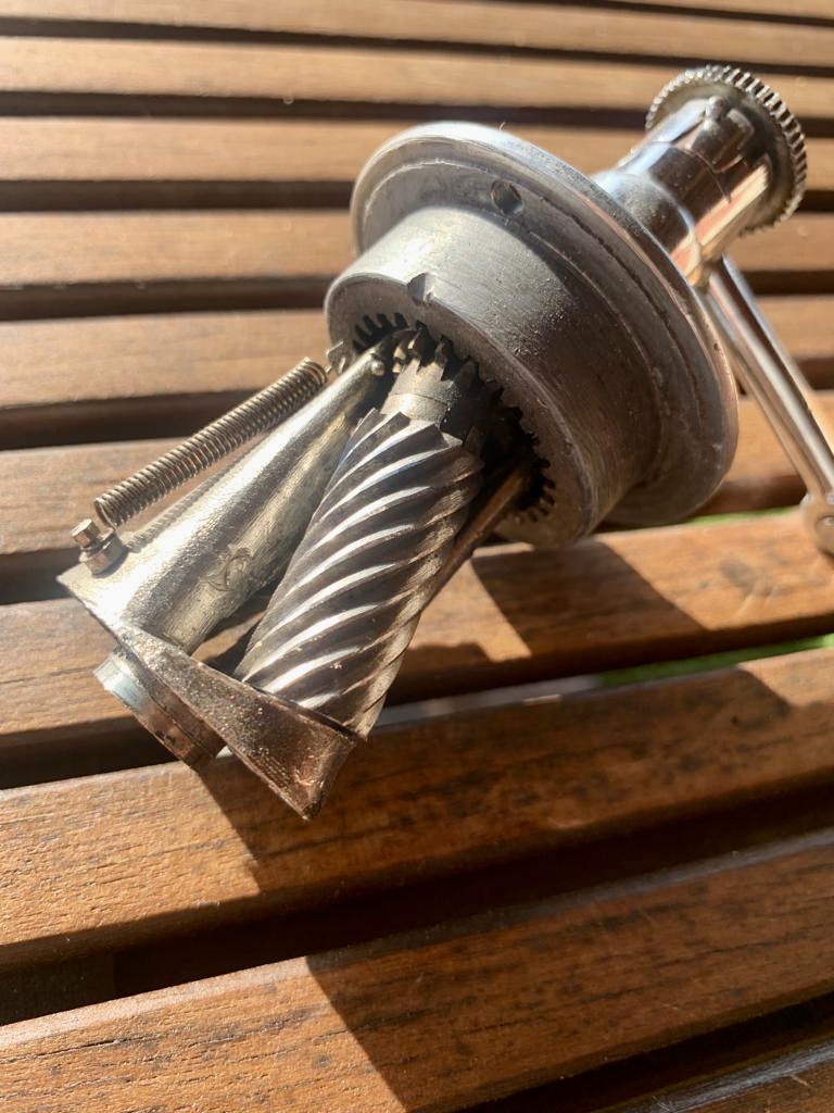

La solución, lija de 320 y 400 sobre cristal que era lo que tenía a mano, paciencia y cariño. Lubricar todo y limpiar y funciona como el primer día
No habría tecnología punta pero hay que reconocer que diseñaban y hacían cosas “maravillosas” que hoy en día siguen funcionando incluso mejor que muchas mandangas baratas de producción industrial

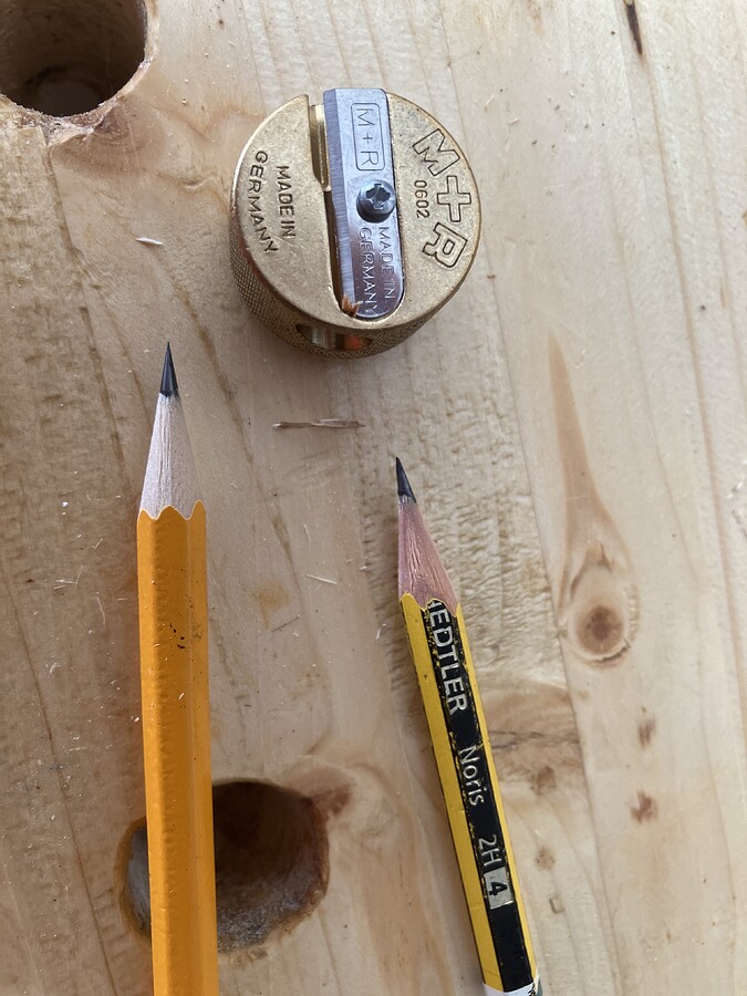

Me conformé con uno manual de los de siempre, de bolsillo, pero de latón.
Mire en Wallapop por curiosidad y venden alguno con las cuchillas desgastadas a buen precio, se afilan en 30 min, busque por “afilalápices el casco”, por lo que he visto se fabricaban en Éibar

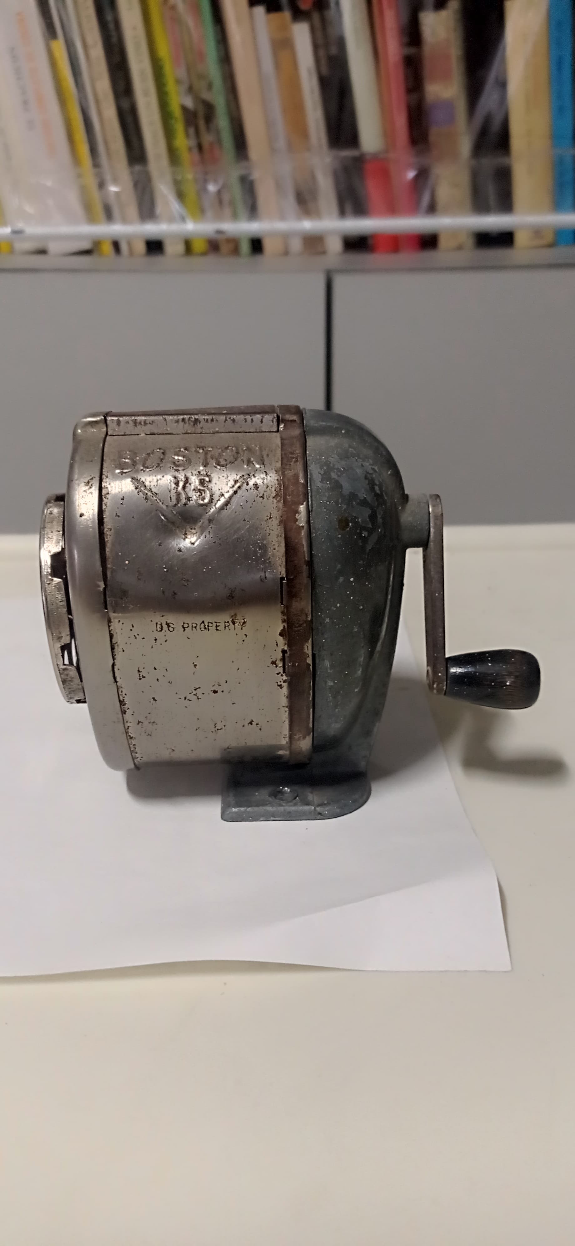

Aqui mi afilador de lapices, va para los 40 años en mi poder ya casi estaba tan viejo cuando lo recibi.
Made in USA, lo tengo en el taller, es un imprescindible.Afila hasta los de carpinteria planos.

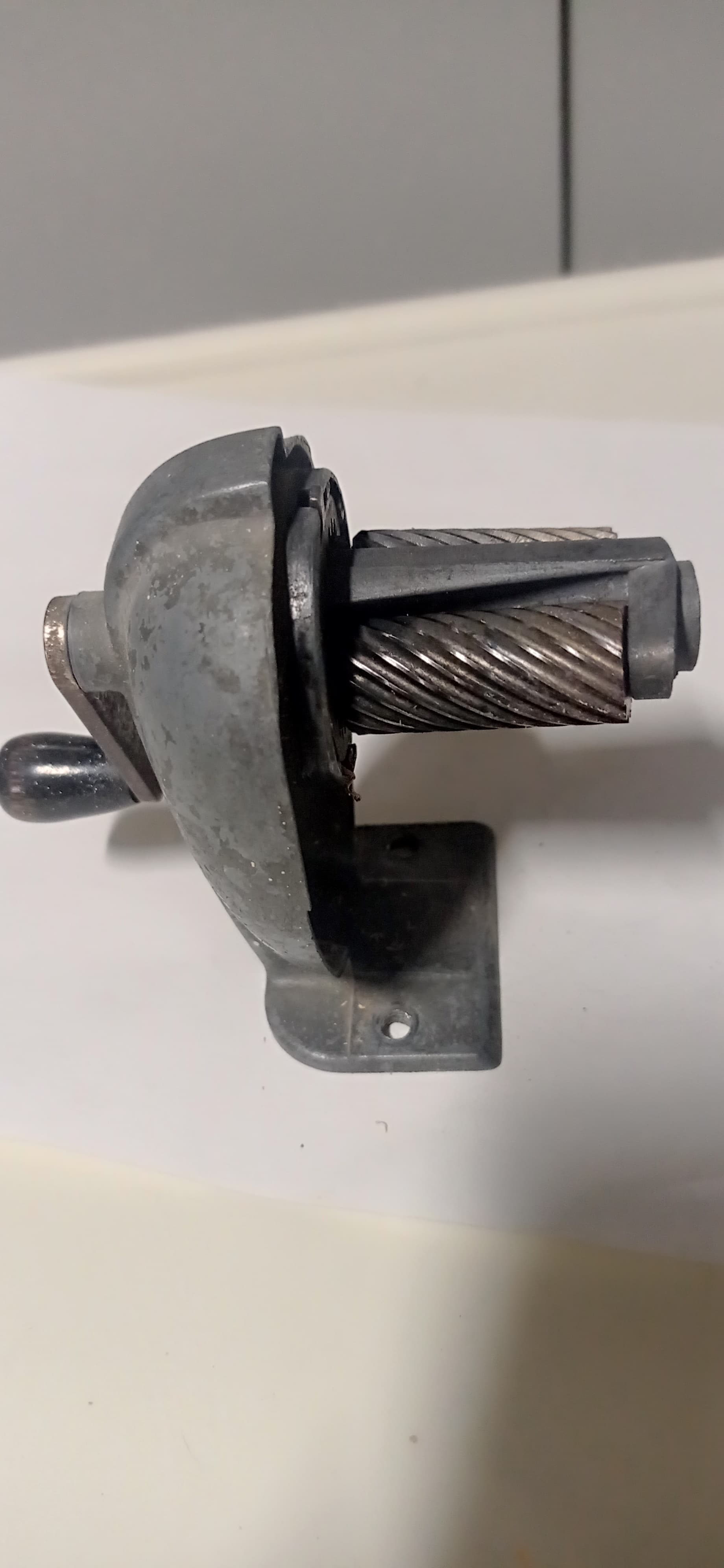

Yo las afile a mano con cuidado en una superficie totalmente plana. Pero pensándolo bien otra opción hubiera sido en el plato de garras del torno y con un afilador de diamante plano hubiera quedado mejor seguramente
