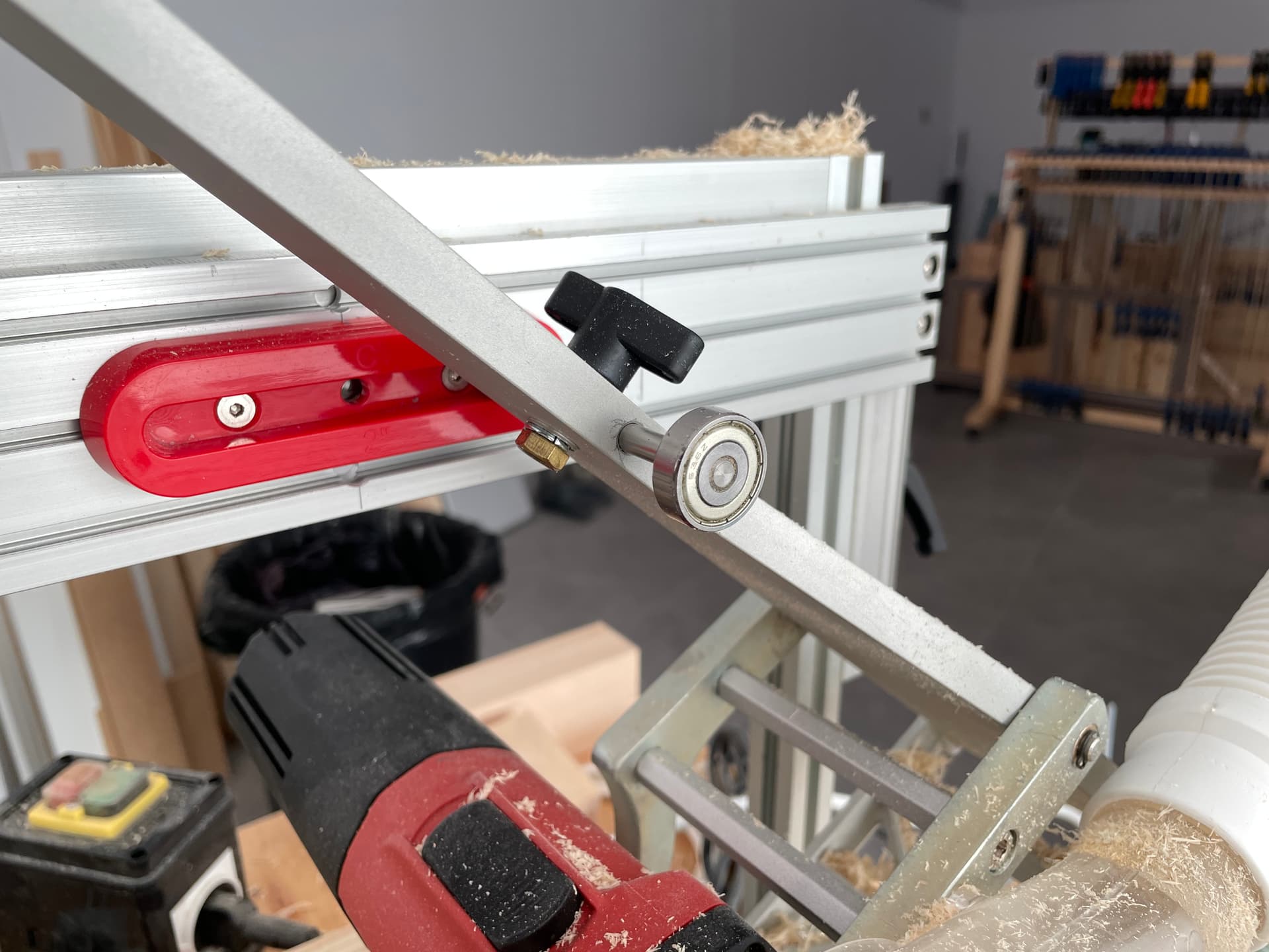

Las plantillas serían fáciles de hacer. El problema que le veo es que te puedes confundir rápido no? Si se te va la mano sin querer puedes fresar de más porque al final tú sigues un contorno pero no tienes “límite”. Lo suyo sería que la plantilla tuviera un sueco interior por donde llevar el rodamiento y así nunca se saldría no?
He visto el vídeo de hacer colas de milano, si dejas un pelín arriba la plantilla en cuanto salga la fresa puede ir para cualquier lado. No se… Igual veo cosas donde no las hay.
El invento está chulo, me recuerda un poco a los copiadores de llaves pero de otra manera claro.
Muy bien visto. Para las cajas y espigas se usa la misma plantilla, para la caja se utiliza la parte interior y así no te puedes salir y para la espiga la exterior, no importa que te salgas ya que vas a retirar la totalidad del sobrante.
Las guías tienen un eje y un rodamiento. Con el eje recorres el interior de la plantilla y con el rodamiento el exterior. Ambos, interior y exterior tienen forma ligeramente cónica para poder hacer el encaje más o menos ajustado a tu gusto.
Ten por seguro que el Sr. Wandel pensó en todo y además es un chisme con bastantes años de recorrido y que ha ido recibiendo mejoras de los miles de usuarios que tiene.

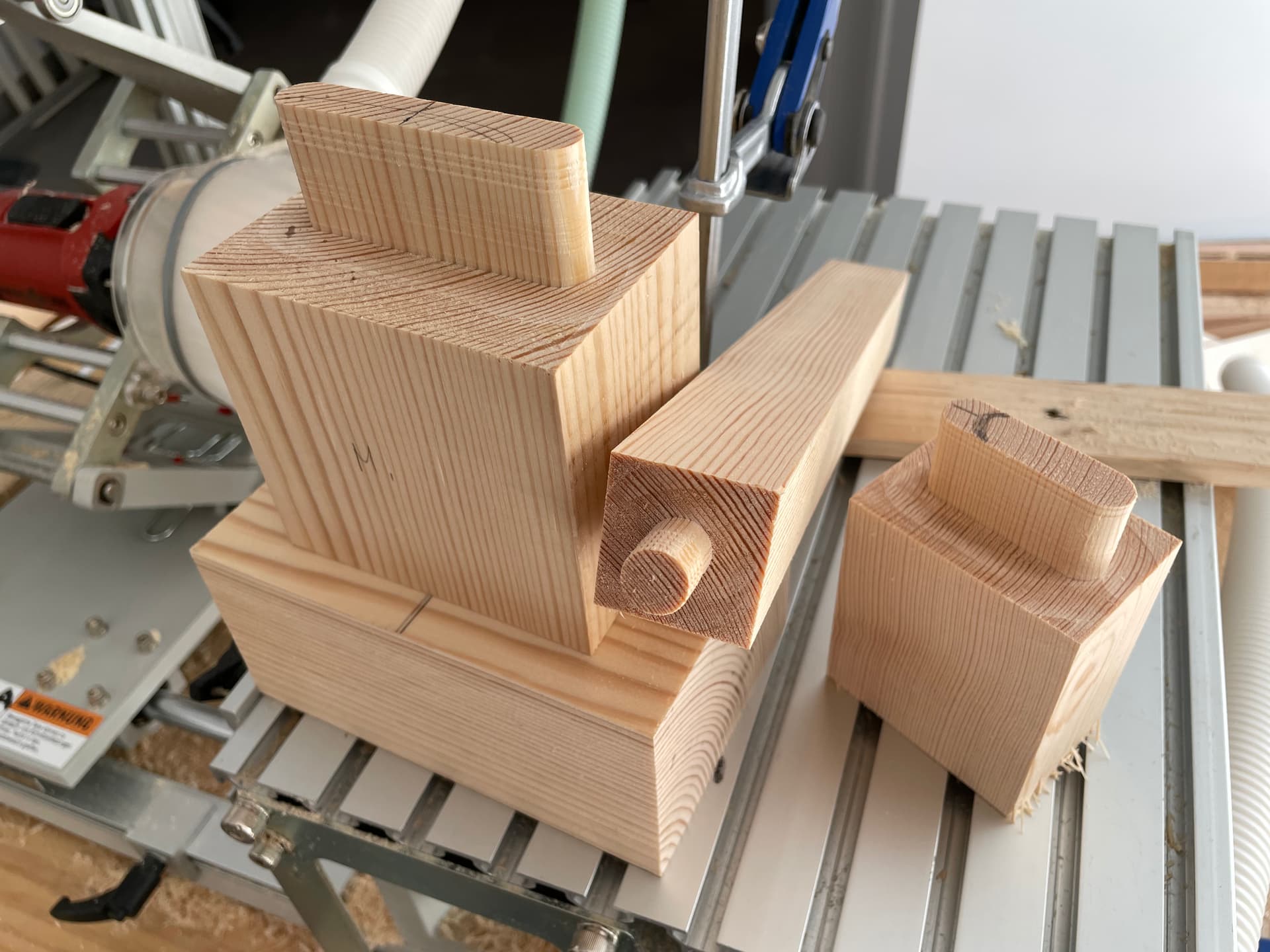

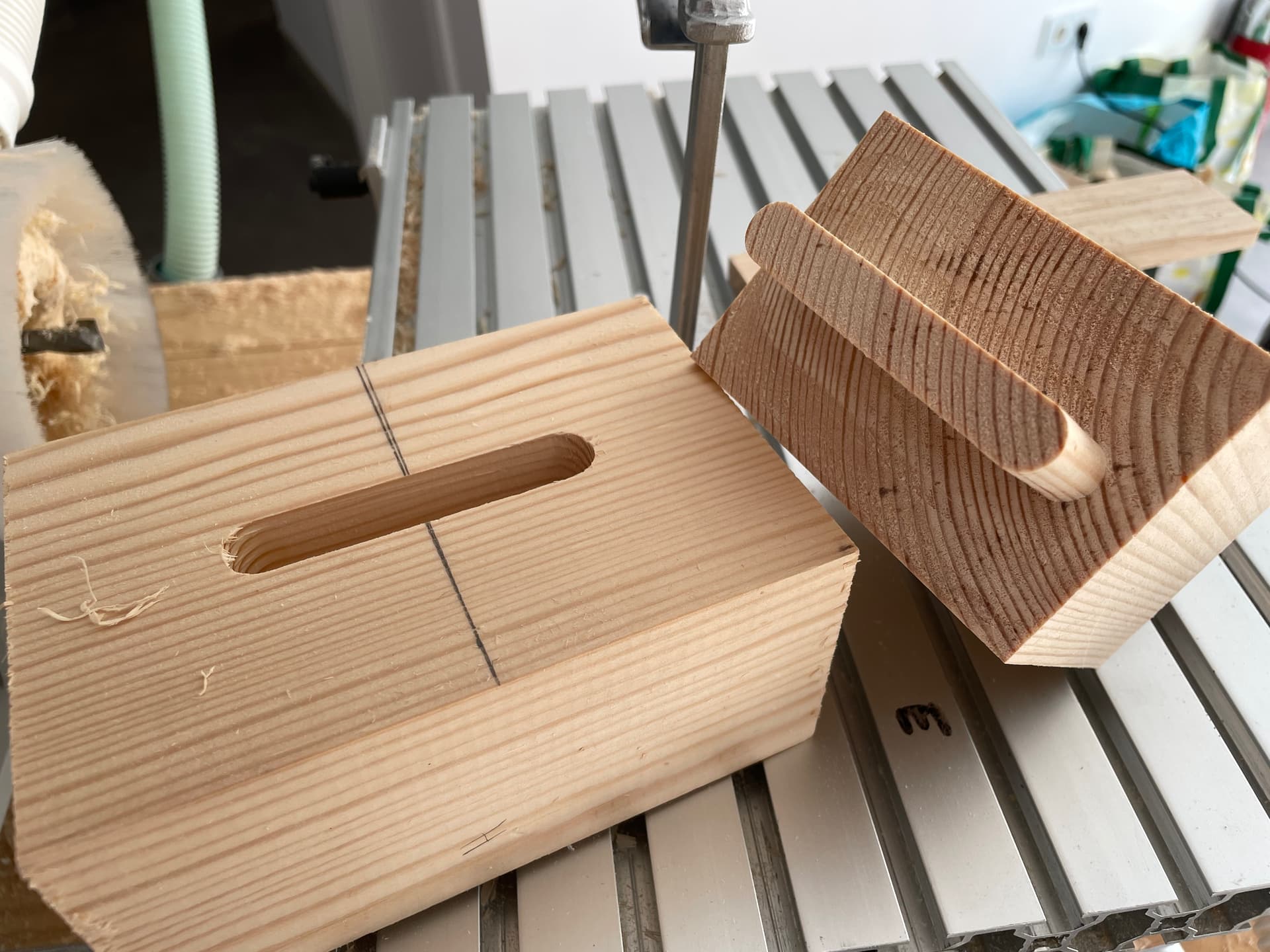

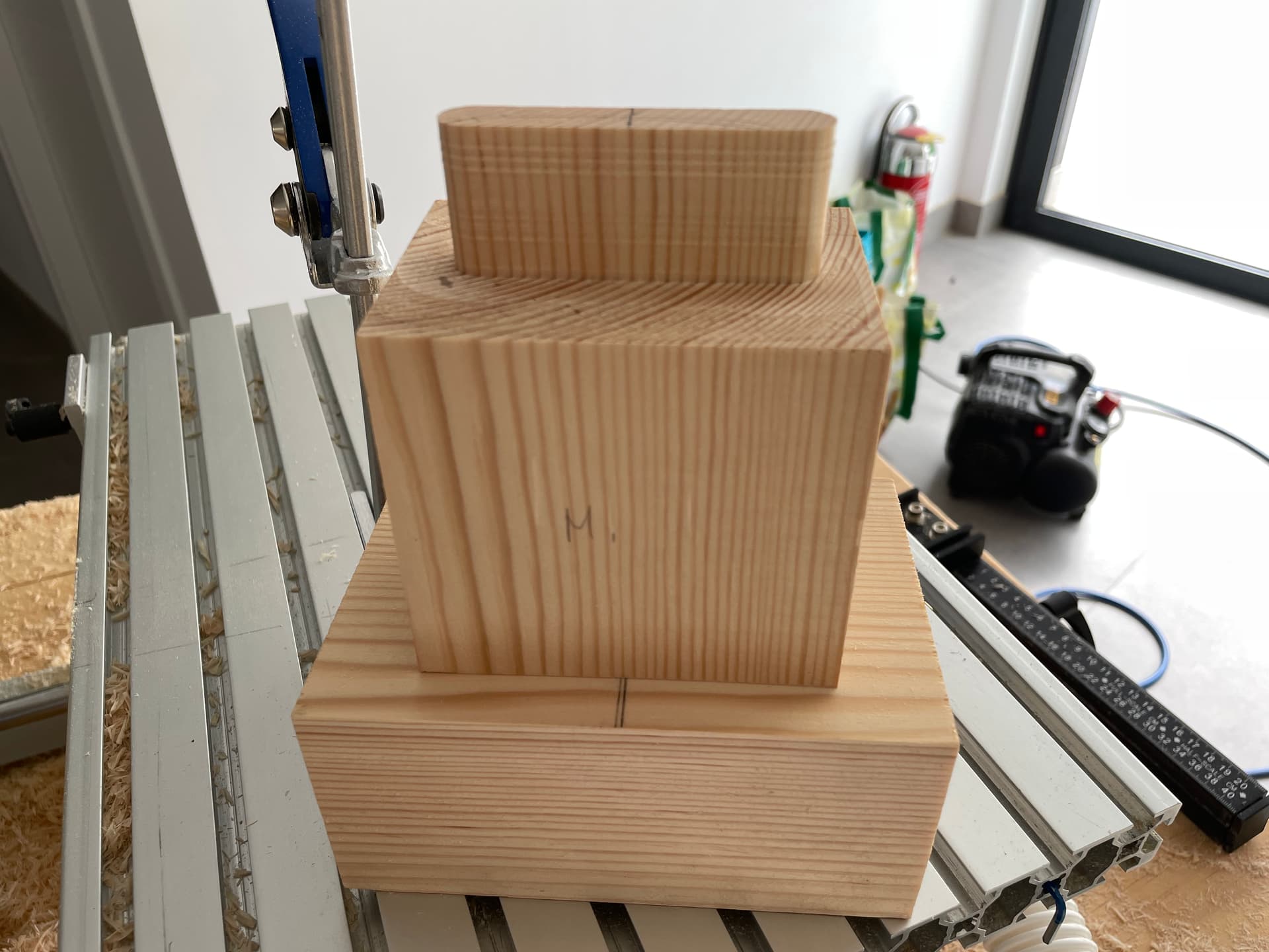

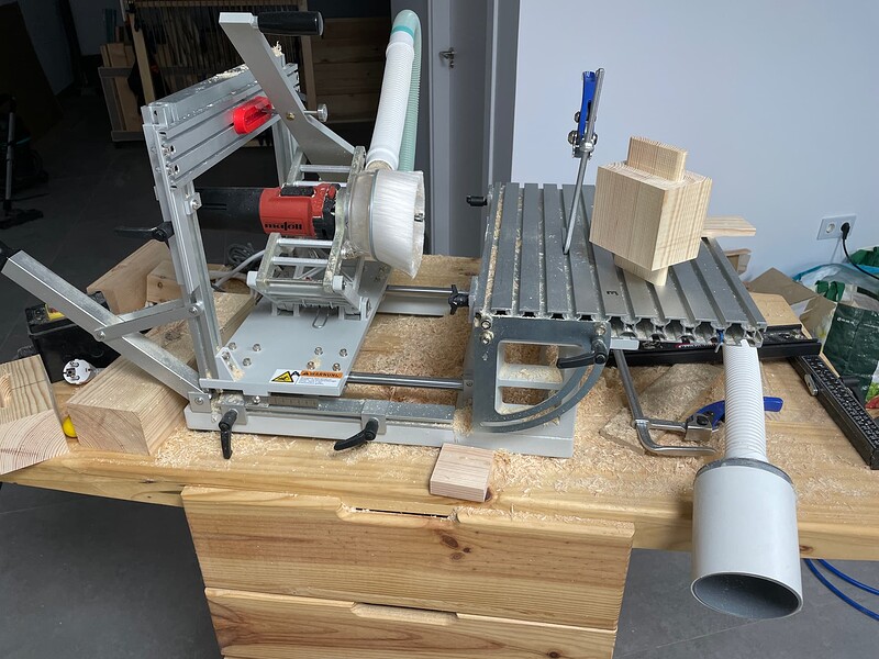

Iba a hacer un pequeño vídeo demostrativo, pero hay tantos en internet que no creo que merezca la pena. Pongo algunas fotos ilustrativas del tema de la plantilla y algún resultado.
Ya que el tema ha suscitado cierto interés, luego pongo un par de trabajos recientes realizados básicamente con el Pantorouter.

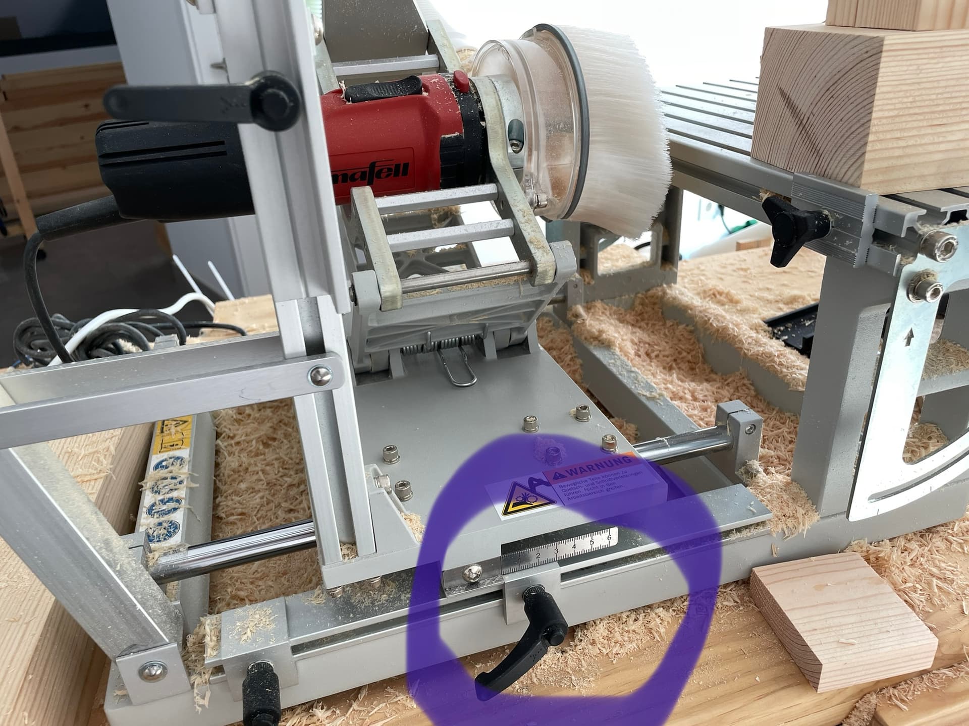

Tiene un tope regulable muy preciso que limita el avance y determina la profundidad de fresado, por eso, aunque te salgas de la guía de las colas no es posible atacar la pieza. Solo puedes fresar por donde marca la guía, el resto no lo tocas ‘ni queriendo ‘
