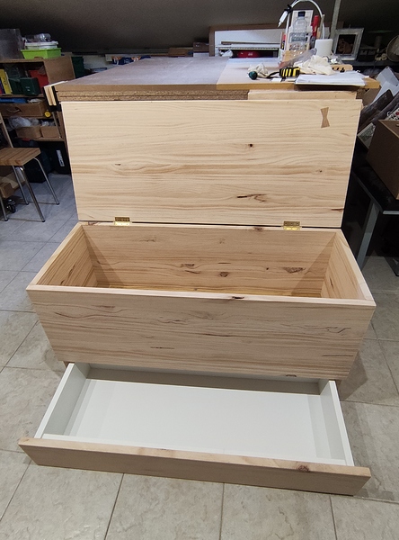

Me pedía mi cuñada un baúl y por más que insistí, la orden era que lo quería super sencillo, ningún tipo de ensamble, fresado ni moldura, todo líneas rectas y testas vistas, lo más rústico posible, y que se pudiera sentar.

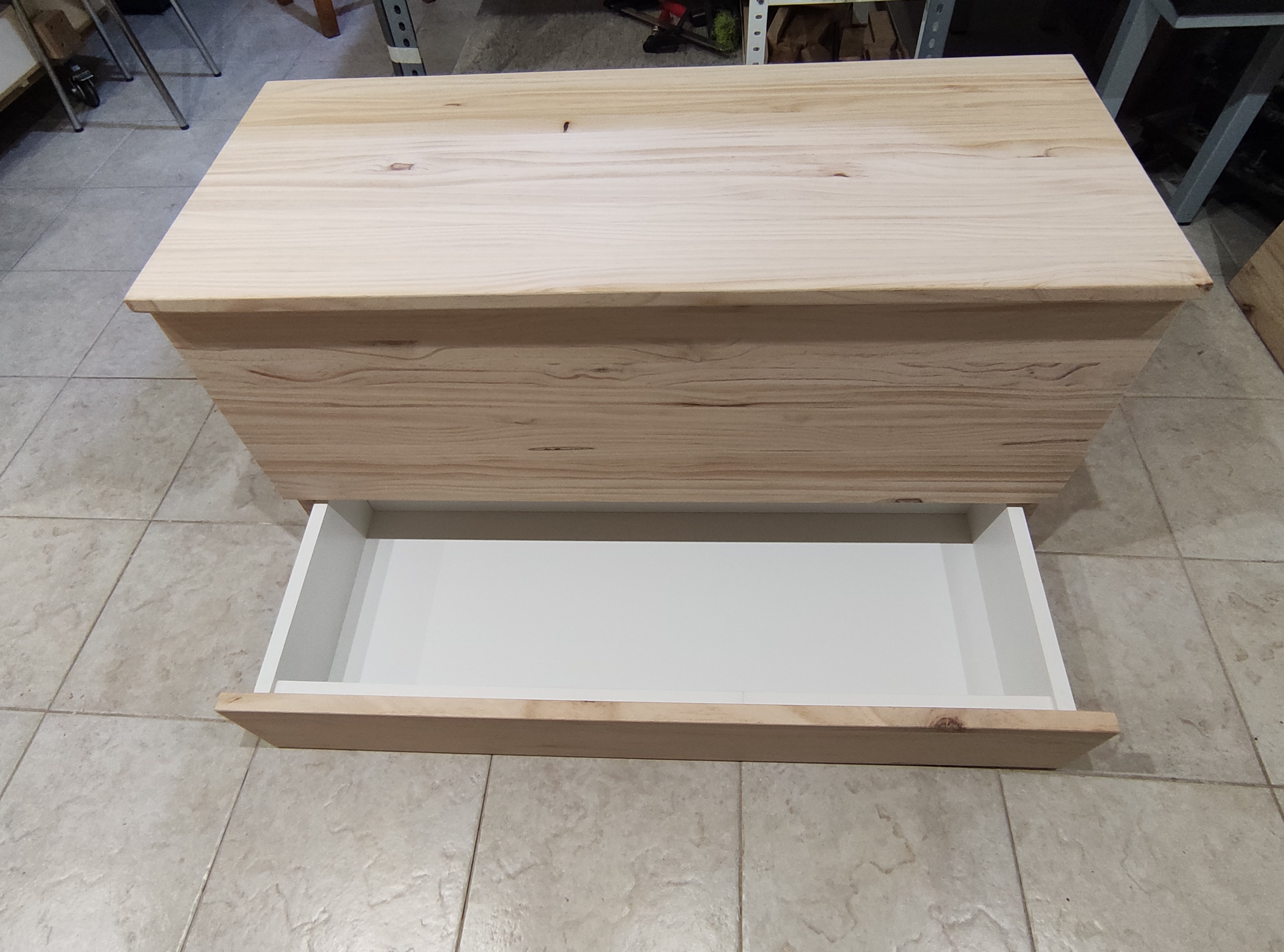

Al menos pude convencerla de que con 50 cm de fondo mejor poner un cajón abajo.

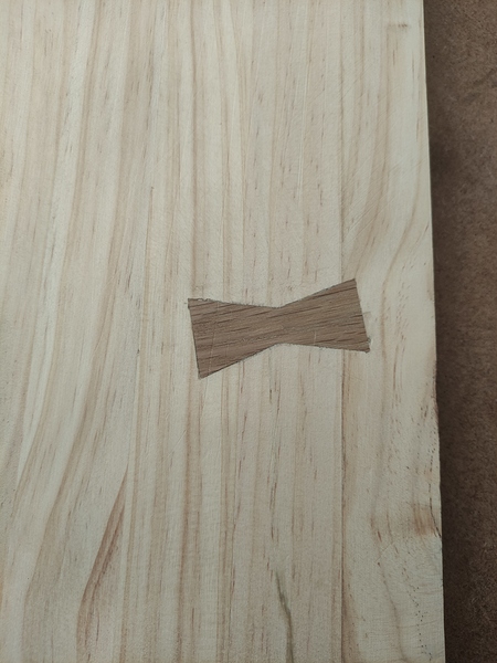

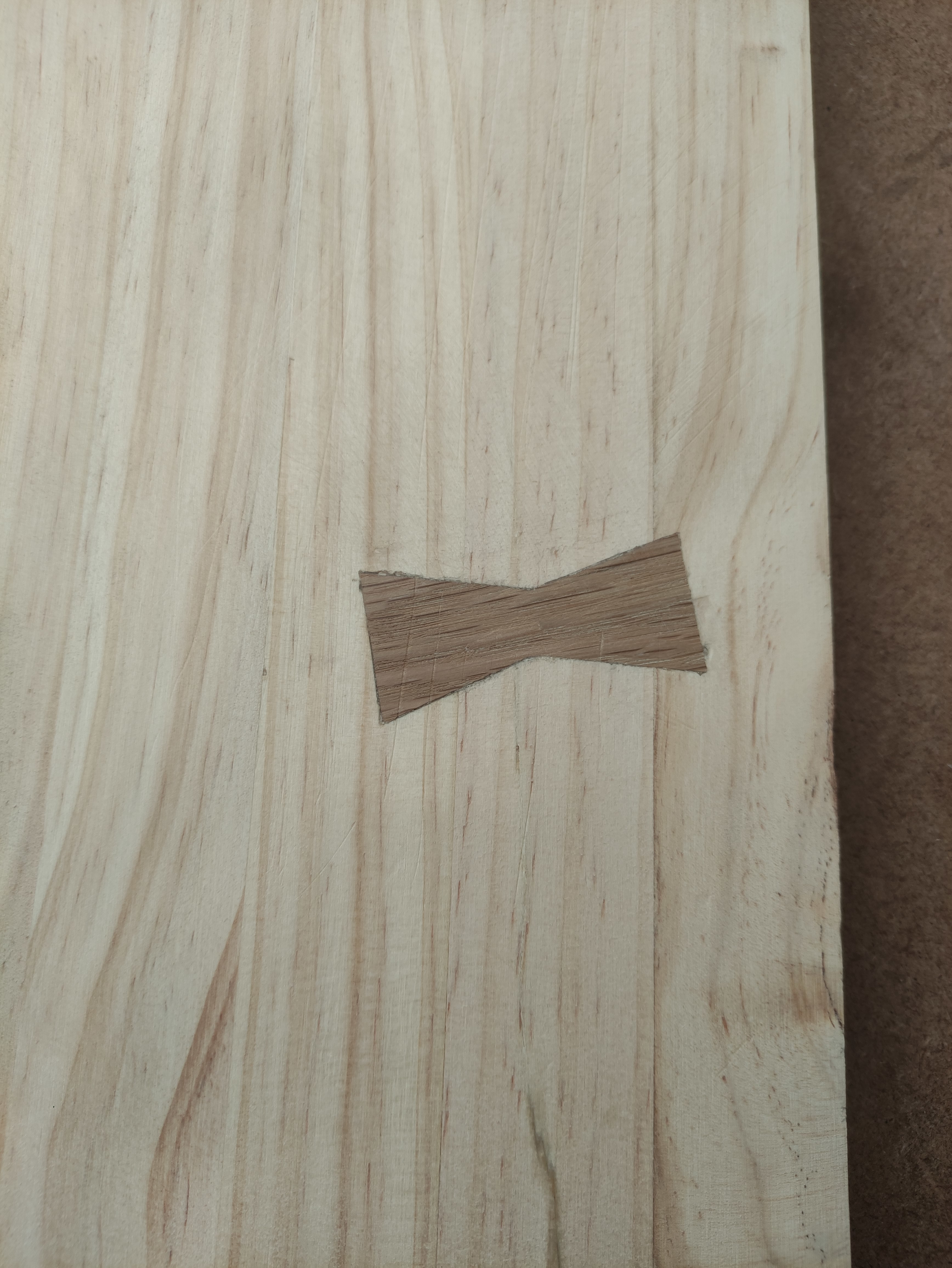

Total, tablero de pino nudos de 22mm. En la pieza que sería la tapa, vi una fisura, lo force un poco, metí cola y al día siguiente me hice una pajarita (creo que se llama a si), no creo que fuera necesaria pero me apetecía.

:clap::clap:t5::clap:t6::clap:t2: El.cliente manda… si no hiciste emsambles pusites tirafondos … los tapaste o es que no se ven por la distancia…?
Está chulo la verdad. Y los ensambles quizás te refieres a una cola milano o similar? Porque sino habrás tirado de galletas o algo. No veo tirafondos como dice @Ivantxu
se ha quedado muy bien y muy sencillo, una pregunta esas uniones con galletas se quedan fuertes? nunca lo he hecho
Perdón chavales, me expliqué mal, como dice @maxalmansa me refería a uniones tipo dedos o colas de milano. Le puse galletas.

Lo único que cambiaría sería el cajón en blanco, pero por pura cuestión de gusto personal.
Y le añadiría algún invento para que no se cierre la tapa de golpe y le pille los dedos a algún niño despistado.

Eso de la pajarita como se hace? Es para mantener en su sitio las fisuras o grietas? Sólo se ve por una cara?

Espacioso y funcional, ahora los peros…

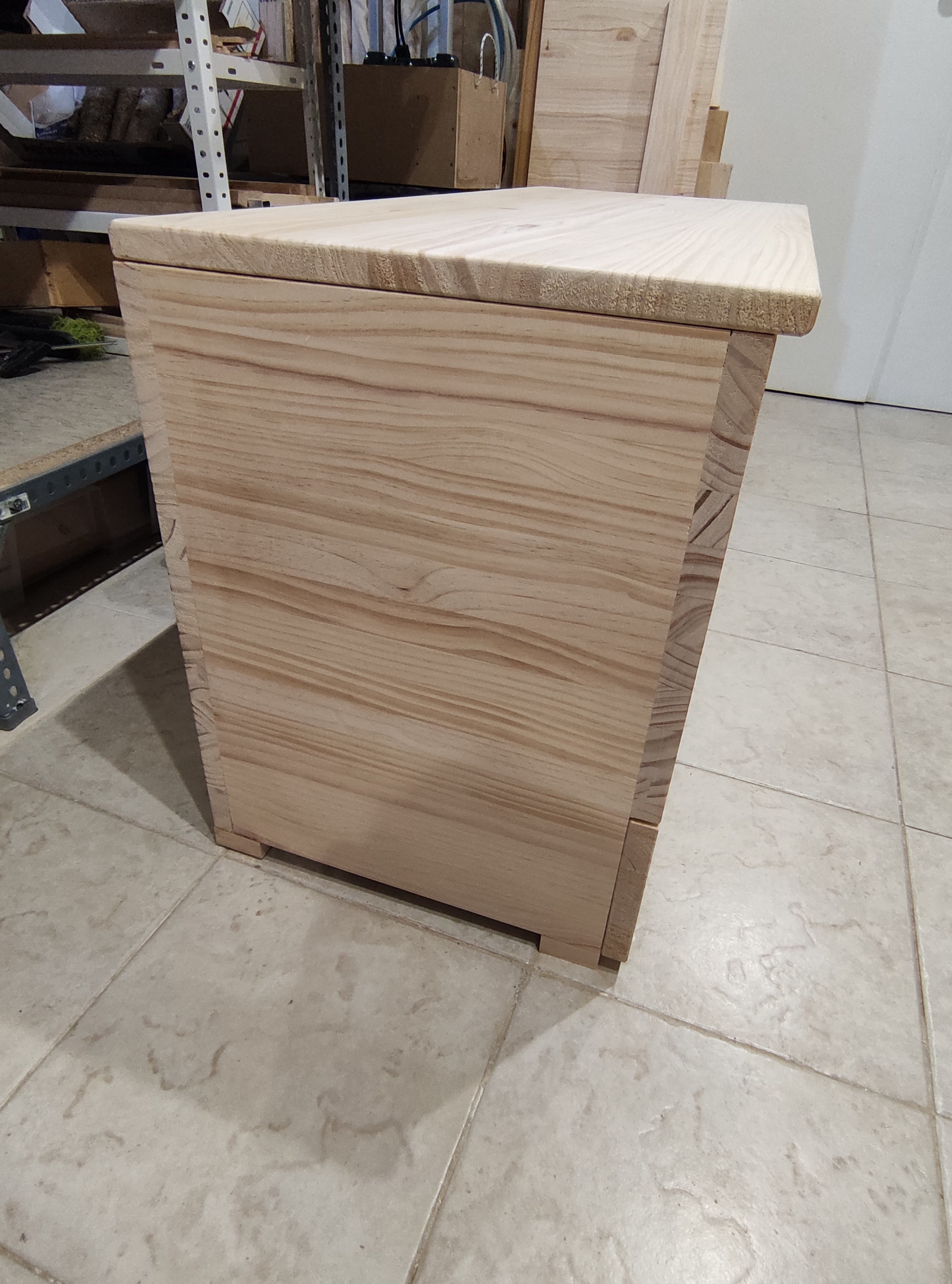

Las uniones a testa por mucho que lleven galletas no suele ser suficiente para que aguante en el tiempo, al final siempre dan problemas.

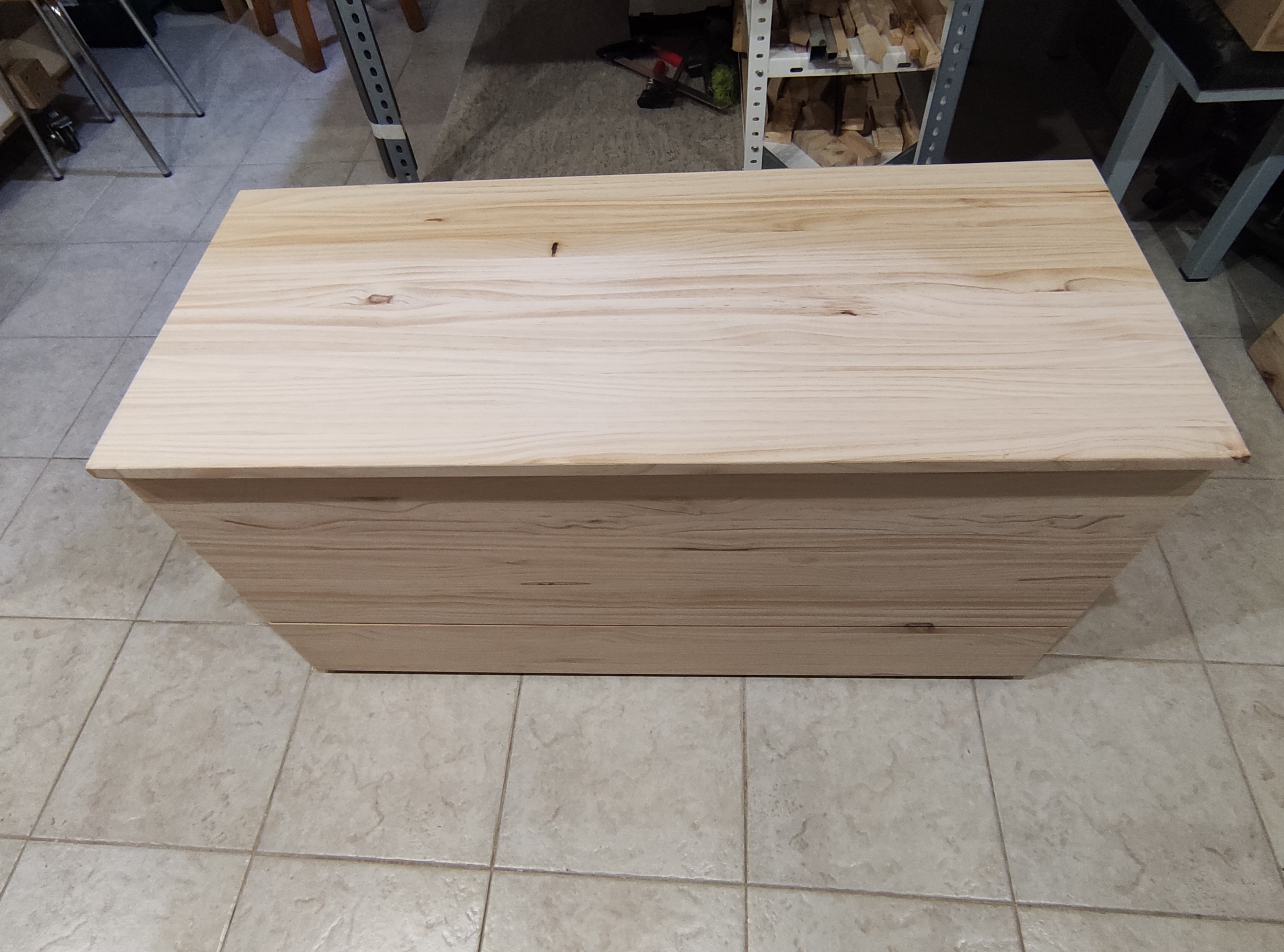

Parece que para cortar el tablón has utilizado un disco de deshilar con pocos dientes y en la testa a arrancado fibras. Si es por los cambios de disco, vale la pena una vez lo tengas casi a la medida, .éter uno de más de 40 dientes y el acabado que deja es mucho más limpio
La pajarita de 10, para ser en pino muy limpia, si te metes en una madera más densa lo gozarás.

Gracias por lo de la pajarita @Drizztt, la madera la compré cortada, en eso no puedo hacer nada y lo de las uniones, no pensaba que fuera a ser débil, si no le habría puesto alguna espiga oculta o algo. Y lo del clientes, es que mi cuñada me lo dejó claro, que confiaba en mi, PERO, que super sencillo… Como decíai abuela “no te vistas si no quieres, pero ahí tienes la ropa”
Tal cual lo has dicho @Brico al menos las que yo he visto. La ultima en una mesa que el sobre era de una pieza, por debajo tenía una grieta y ante la posibilidad de que abriera más, le pusieron la pajarita, sin tratar de cerrar ni encolar la grieta, solo la pajarita.
Muy correcto y sobrio. Yo soy partidario de añadir patas a los cofres y baúles, para evitar humedades por el contacto con el suelo.
Bien apuntado , en mi caso todo tiene que tener ruedas , la jefa cada x tiempo le da por cambiar las cosas de sitio :man_facepalming::man_shrugging:t2::rofl::rofl::rofl:
Tiene patas chavales. De la misma madera, quedan a ras

Muy chulo el baúl. Aunque es muy sencillo se ve que está muy bien hecho, con todas las uniones bien a ras. Si has puesto varias galletas y has encolado bien tanto las ranuras como los cantos yo creo que te aguantará sin problemas.
