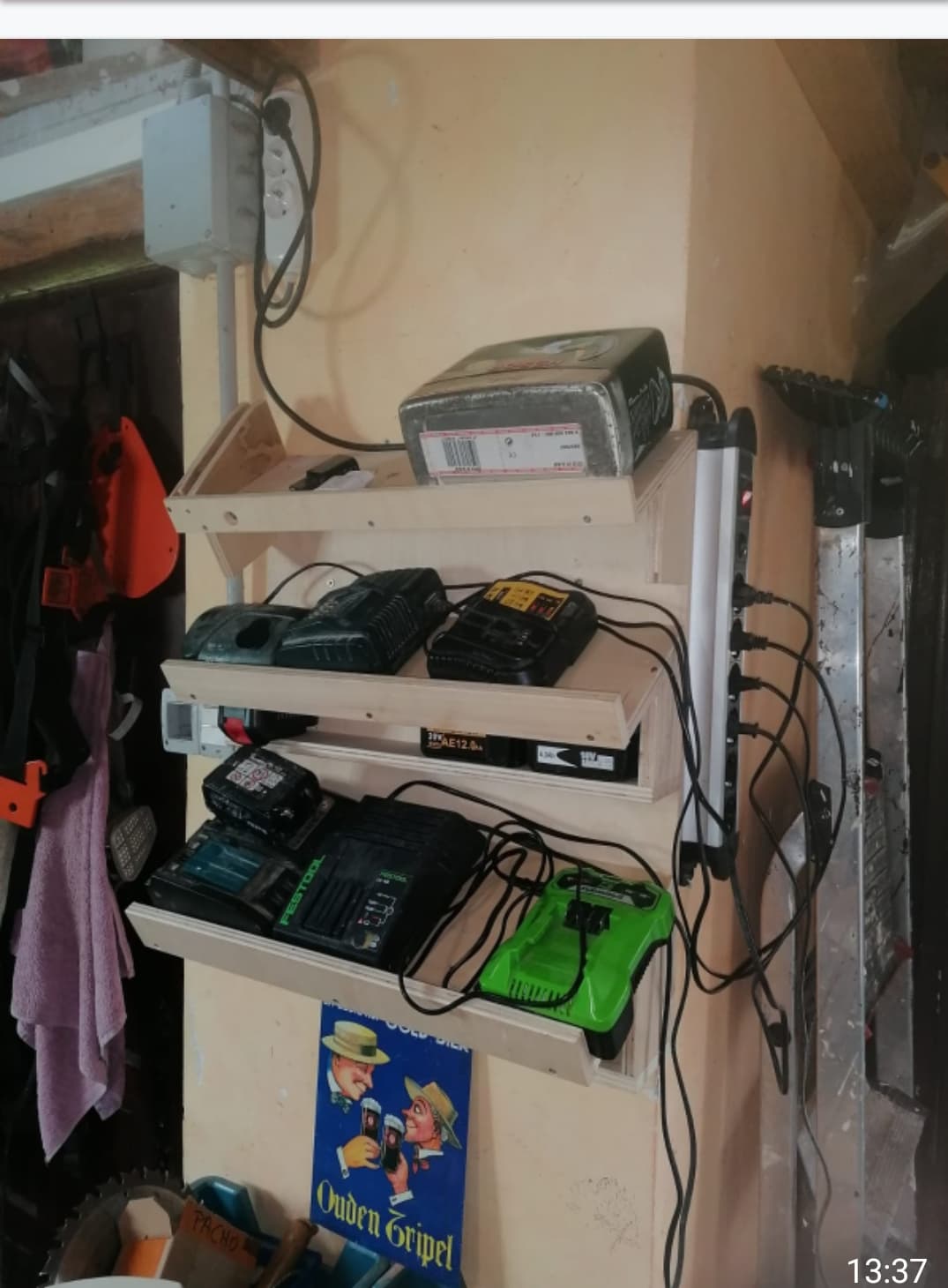

Al principio tenemos un cargador, dos baterias, y poco a poco el parque crece.
No hay enchufes suficientes, tropuezo con los câbles, pierdo los cargadores, los adaptadores, el mobil cae, desaparece…
Como decia un carpi famoso,: que el que jamas le ha pasodo me tiré la primera batteria.:smiley:
Escogi el muro de la entrada, donde poso las cajas, la piezas que mecanizo y donde nunca trabajo.
Para 8 cargadores, rendija para el movil, estantes disimulados en la foto para baterias , accesorios adaptadores…
Mola.
Pero un electricista puede aclararme algo?
Connecte el multi enchufe de 3 directamente a la caja.
Es de los que se venden en almacén sin conexión.
Se puede hacer ésto?
Escogi el de 1,5mm² (10A)
Estaba distribuido con conexiones y el de 2,5 (16A) solo cruza la caja.
Además me gustaría poder apagar todo esto en el interruptor general (justo debajo de la caja) cuando salgo.
Añadiré otra regleta con enchufes con interruptor para independizar 4 puntos de luz. Pantallas led de 60 cm y 5600 lumens.
Antes se podía hacer, ahora estoy en la duda

4 grandes, 4 medianos y móvil, musica., adaptadores arriba
Estoy satisfecho de las pequeñas estanterías escondidas detras…
Voy a ponerla al lado, vertical entre la caja y el interruptor.
Ya la tengo pero fuera de alcance (en el techol).
Mi idea es apagar todo este centro al salir

Añadir unos cargadores, a 2m del cuadro,
aunque desconozco su consumo dudo mucho que la suma pase de 10A, y nunca funcionaran a la vez.
Mi pregunta no era técnicamente sino legalmente.
  1. se puede poner enchufes en 1,5mm²?
    Antes si, para televisión, ordenador, mesita no había problema… hasta que llegue la señora y enchufe un radiador “solo un ratito”…y no se si el legislador actuó.
    Me temo que si .
  2. se puede conectar una regleta multi enchufes directamente a una caja?
    Que sea 1,5 o 2,5 .
    Esta regleta no es de las chinoris malas selladas, viene sin cable, con unos buenos conectores, y no era barata, pero…
    Me interesa tenerla triple.
    Cargadores.
    El alumbrado.
    Y el radiador un ratito por supuesto :face_with_hand_over_mouth:.
    Es broma sería para la música
Técnicamente, poner un enchufe de pared desde la caja, luego la regleta, es añadir dos conexiones, me parece incluso menos seguro pero…
Igual el otro lo hizo con chatgpt… :rofl: :rofl: :rofl:
  1. Yo nunca puse cable de 1,5 en enchufes pero entiendo que si el magnetotermico que protege esa línea es de 10A no hay problema.
  2. No creo que esté permitido.
Porque no coges enchufes de superficie y lo haces bien?
Pues legalmente no se puede @chuf . Mínimo 2,5mm2 para enchufes con magneto de 16A. El de 1,5 solo para alumbrado protegido por un magneto de 10A
En cuanto a la toma múltiple si, sin problema usando cable de alimentación menos 2,5. Cableada directa, no conectada a una toma simple.
Gracias @BluyariS
Por lo visto van unos años que dejaron de permitir tele, ordenador, mesita de noche en 1,5²…
Y las regletas, si cumplen con las normas CE, 16A etc como la de solera si se pueden connectar .
Normativa, seguridad se que esta bien.
Porque voy a escuchar los electricistas.
solo tengo que cambiar los 20 cm de manguera de 1,5 a una de 3x2,5² para conectar la regleta a la caja
Enchufes siempre con espesor de 2,5, nunca sabes que puedas enchufar ahi y un sobrecalentamiento puede liarla parda a pesar de las protecciones. Enchufes de iluminacion se usaban hace años como habeis comentado, para lamparas y cosas asi pero se suprimieron si no recuerdo mal y ya todos los venden con toma de tierra por seguridad. Enchufar algo a una caja no esta mal pero siempre sabiendo cuanta carga lleva esa linea en su trayecto, si va a ser mucho consumo vale la pena añadir una linea mas que pase por su PIA y que vaya mas deshaogada. Nota: FUI electricista y estudie para eso pero hace muchos años que ya no estoy en el tema pero por si puede valer como añadido a todo lo que habeis comentado y si me he equivocado en algo comentarlo tambien que asi me valdra para mi. Tambien el tema de las alturas de los enchufes no se si la normativa los permite tan altos, muchas cosas ni las se ni he seguido la evolucion de las normativas.

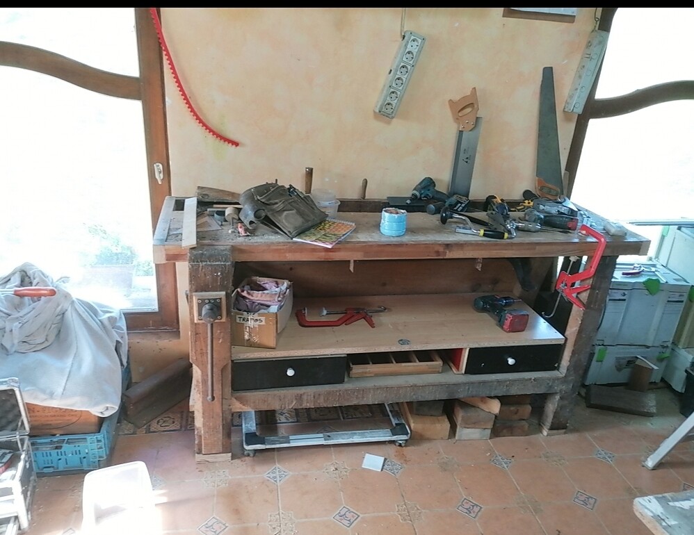

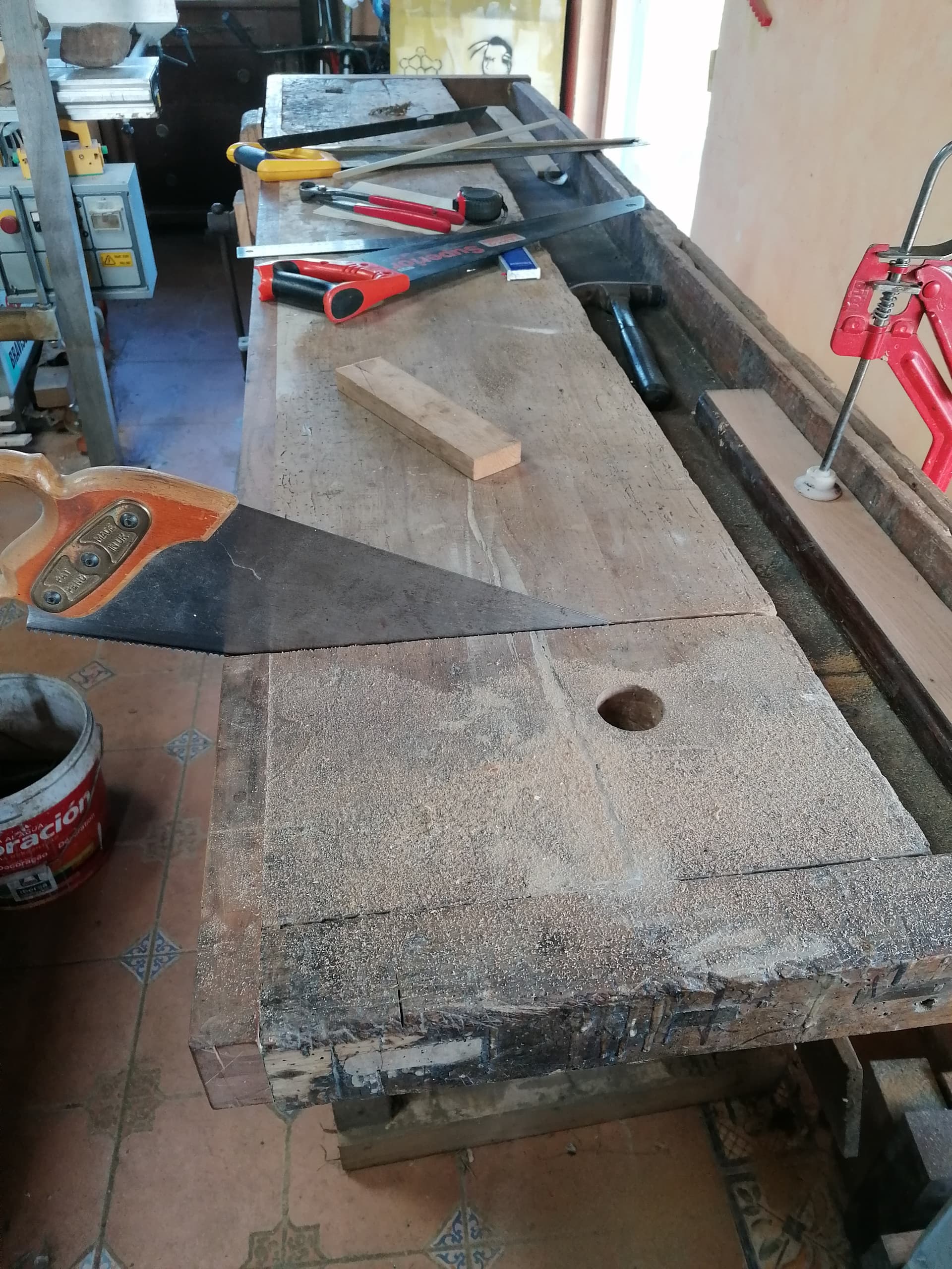

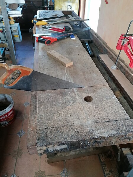

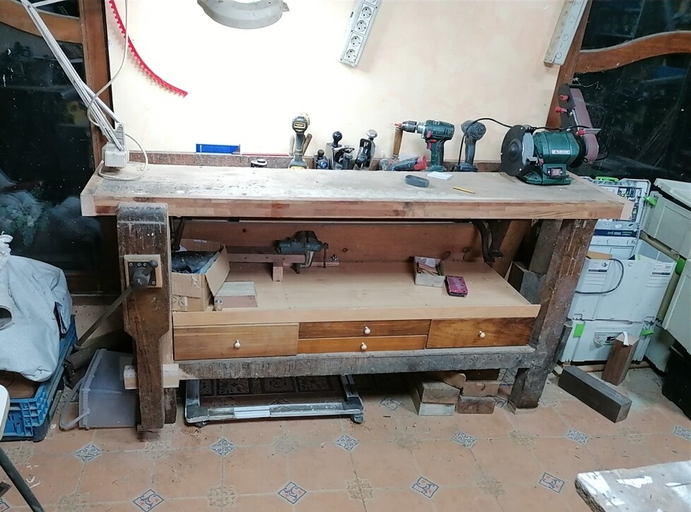

El dia del apagón, ocioso, me decidí a reorganisar el taller.
Entre estas dos puertas ventanas te go 1,80 creo, y tenía que recortar un banco para, que entré.
El serrucho no se olvida, como la bici, van años que no corto algo así.
Y como la bici, al principio mola, te preguntas como no la usaste mas, luego a la primera curva, que casi te vas de la raya, la cuesta… Vuelves a colgarla :rofl:.
En fin no me quedo mal.
Porque no deja poner mas de dos fotos?
Asi quedo

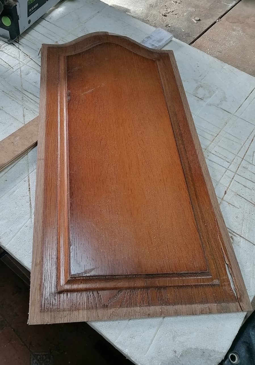

Cambie esos cajones, y aproveche estas puertas de roble macizo.
Pues no lo son.

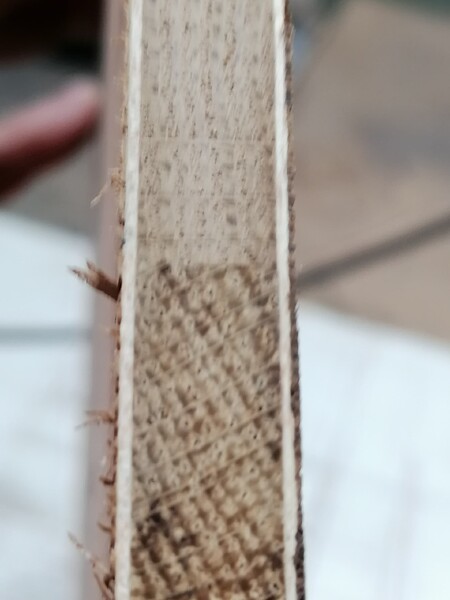

Nunca había visto roble contrachapado de roble, y sigo sin entender porque se hizo.
La parte moldura es de roble alistonado y el cuadro del plafon es una chapa de 2 o 3 mm…
Lo siento no se que pasa, incluso con los pantallazos.
Astilla mas von el contrachapado, al empujar la sierra la part de abajo queda fea.

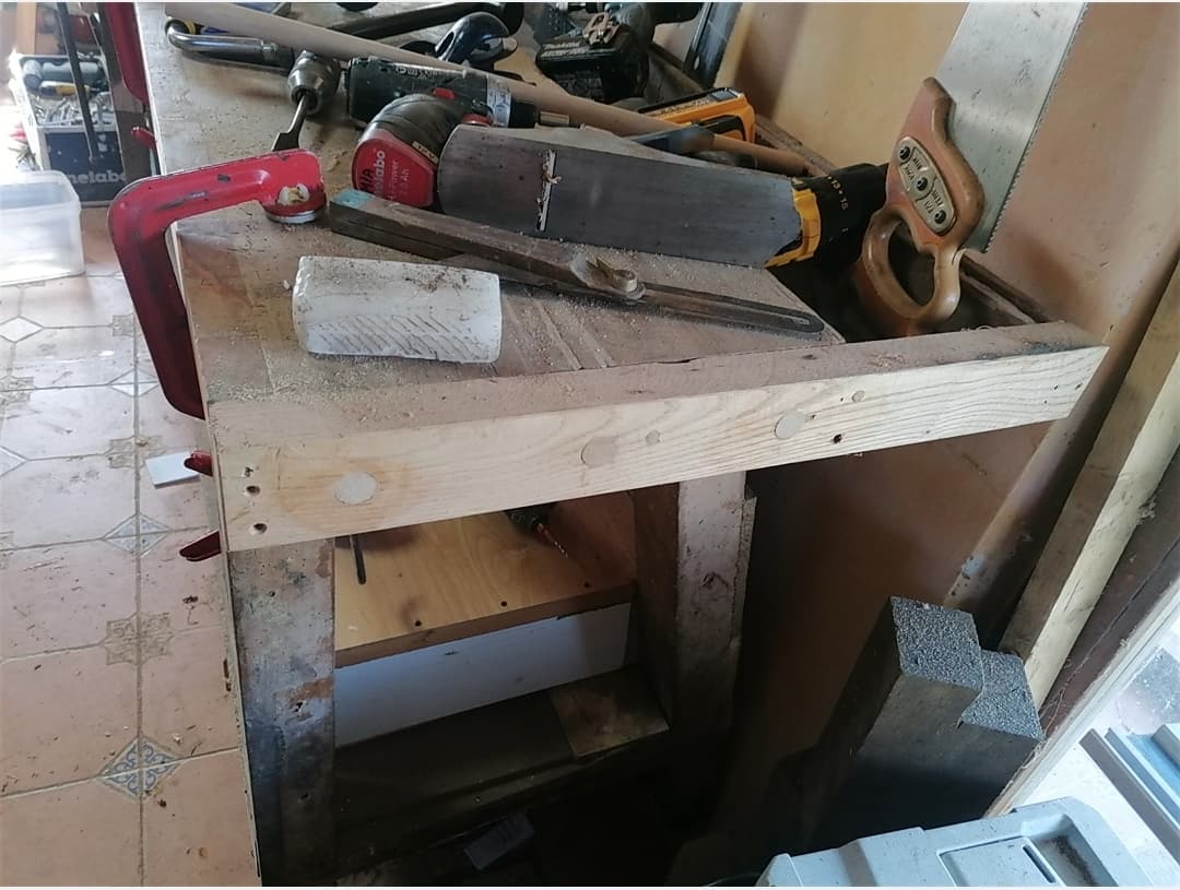

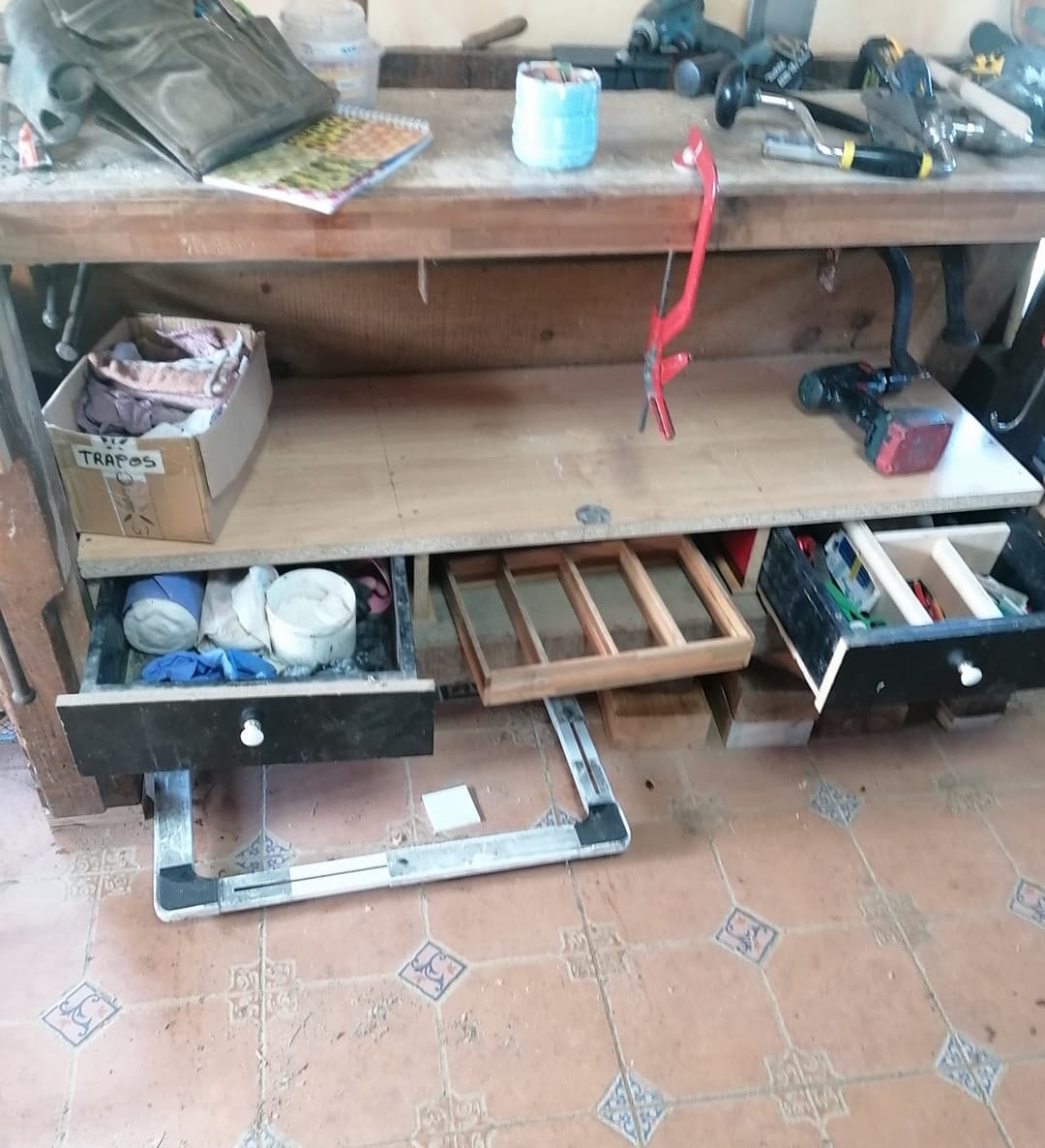

Ahora me toca ordenar las cosas que necesito a mano, este banco esta enfrente de la mesa donde trabajo la mayoría del tiempo. El banco me servira de apoyo, para la prensa, de poner tornillo de quita y pon.
Ya no quiero cosas así.

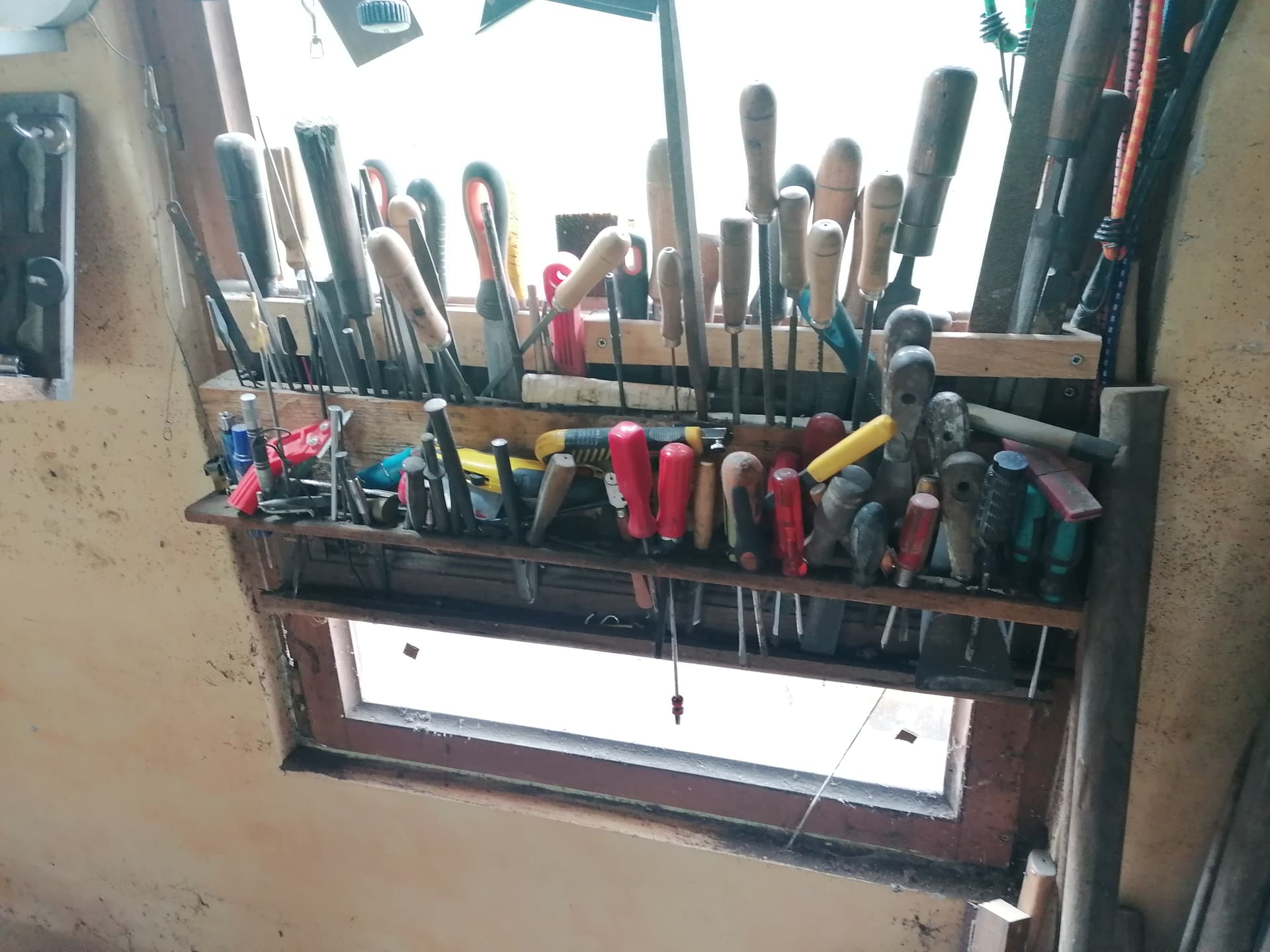

No se ve que lima es, (antes estaba el banco allí, solo veía mangos), hay que tener sitio arriba para quitarlas sino caen las cosas que cuelgan encima.
Mi idea es un mueble tipico con cosas fuera, dentro de las puertas y tacos franceses en el fondo.
Muchos de los inventos que veo en Internet me parecen peores todavía, me podéis aco sejar buenos inventos prácticos para organizar y ganar espacio?

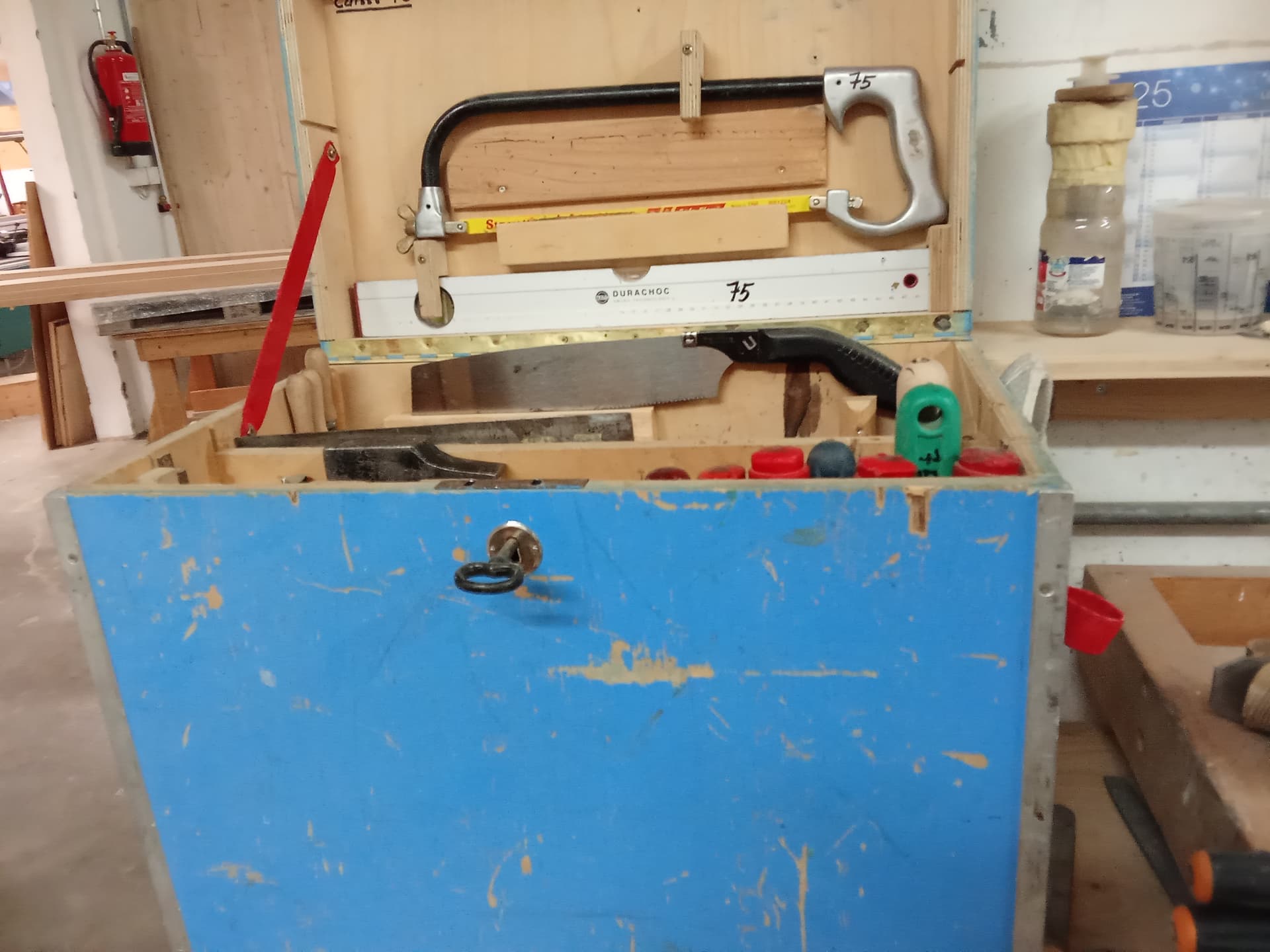

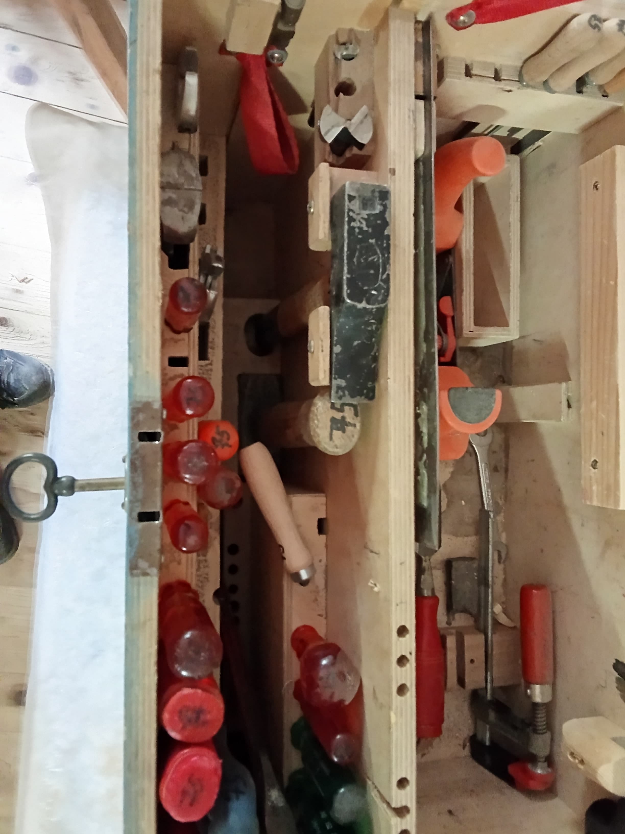

Hola , otro sistema para ordenar útiles y herramientas
