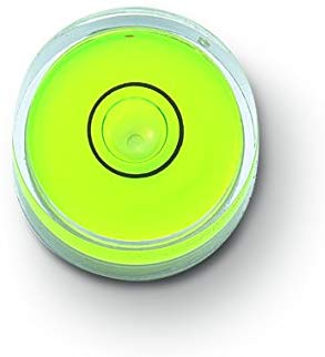

Yo pondria esto mejor.
Es mas, lo hay de doble burbuja y te sirve para dos planos.Tambien he visto esfericos mas baratos en amazon.

Efectivamente, los tenía fichados. Lo único que el circular con una única burbuja, parece más orientado a fotografía (con trípode). No sé hasta que punto me serviría si pretendo ponerlo en el “culo” del taladro, y éste en horizontal perpendicular a la pared. El doble nivel parece la solución, si.
