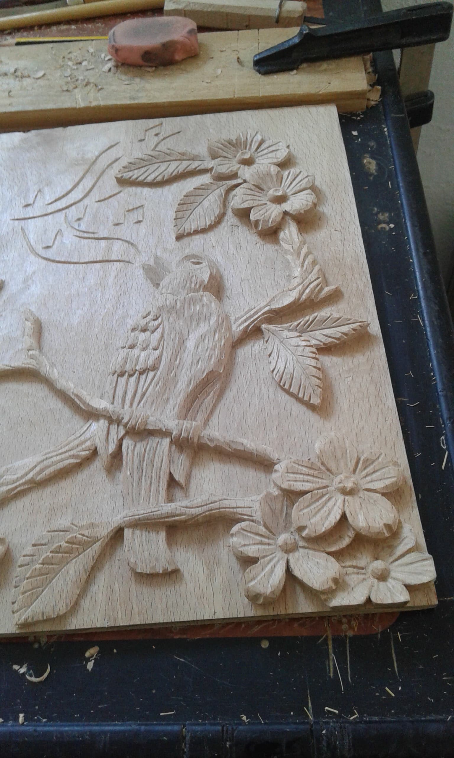

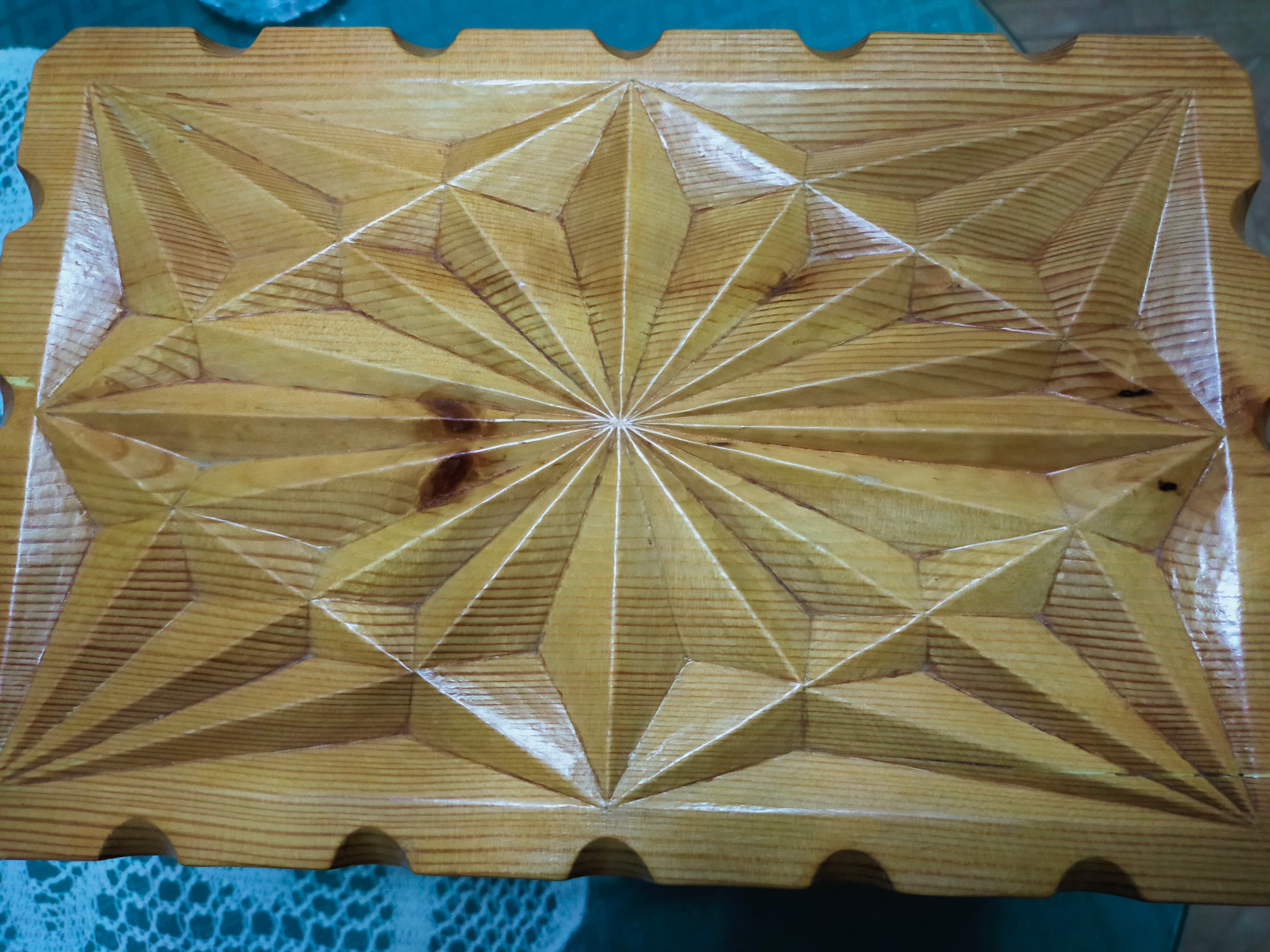

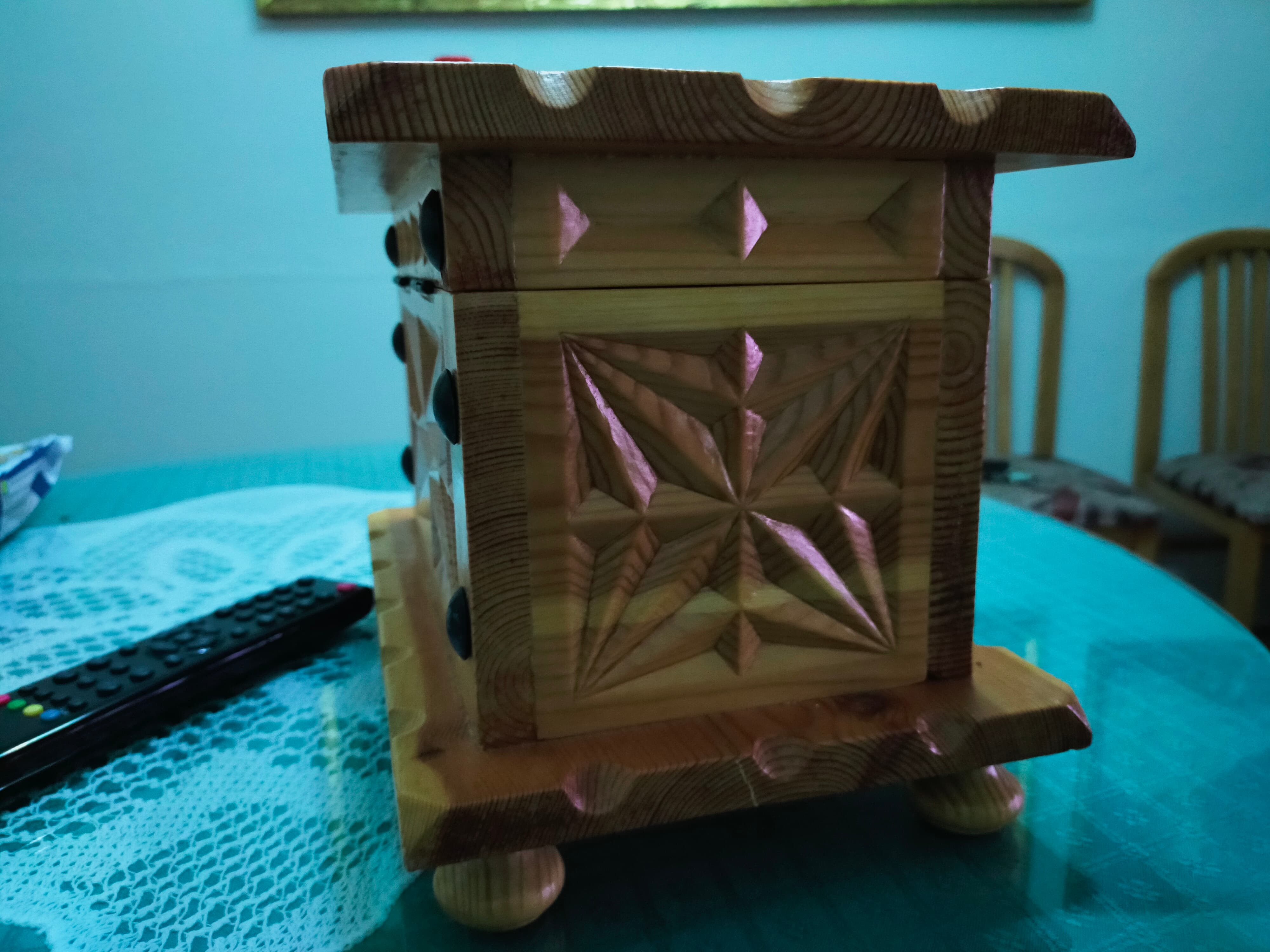

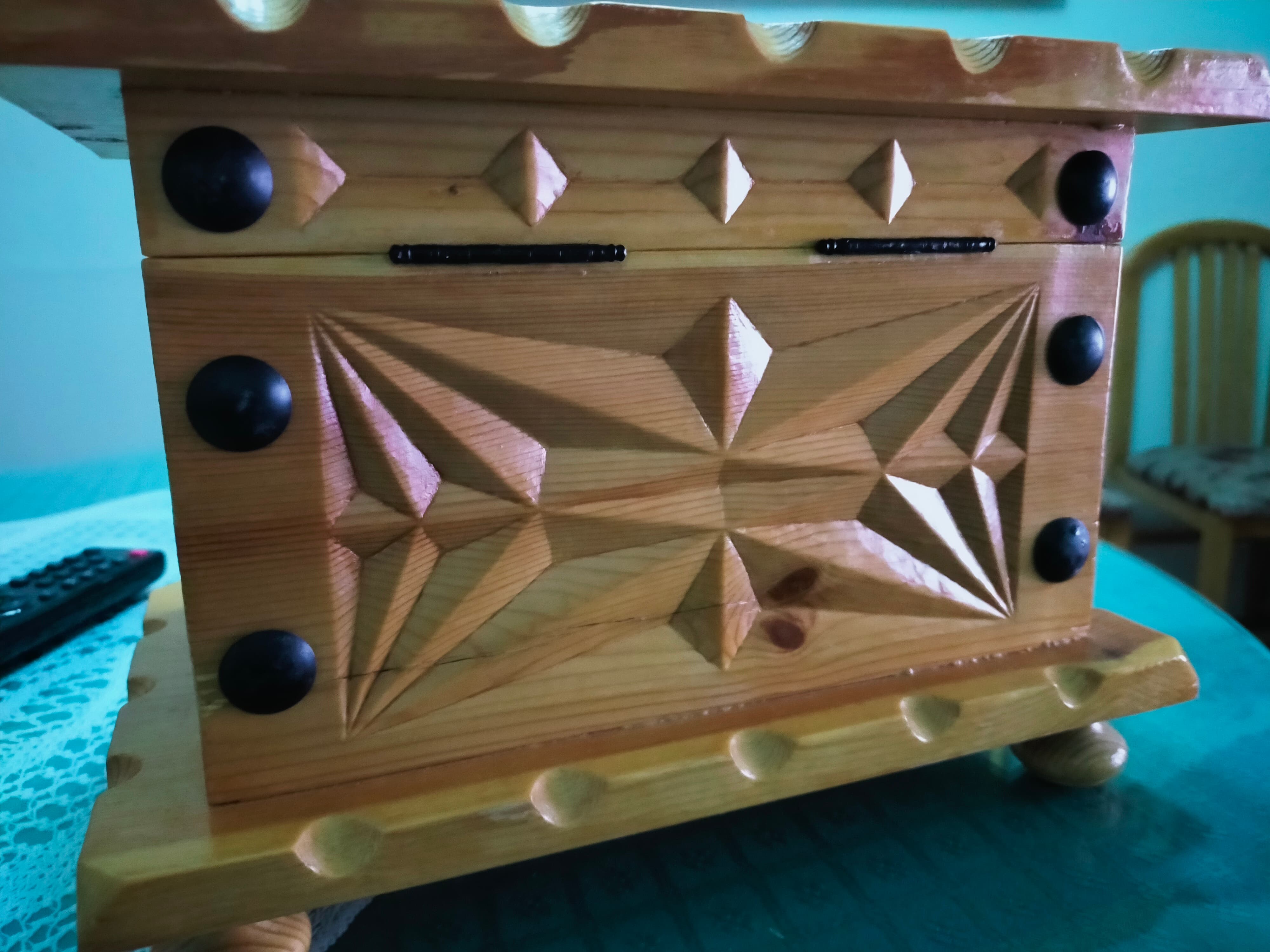

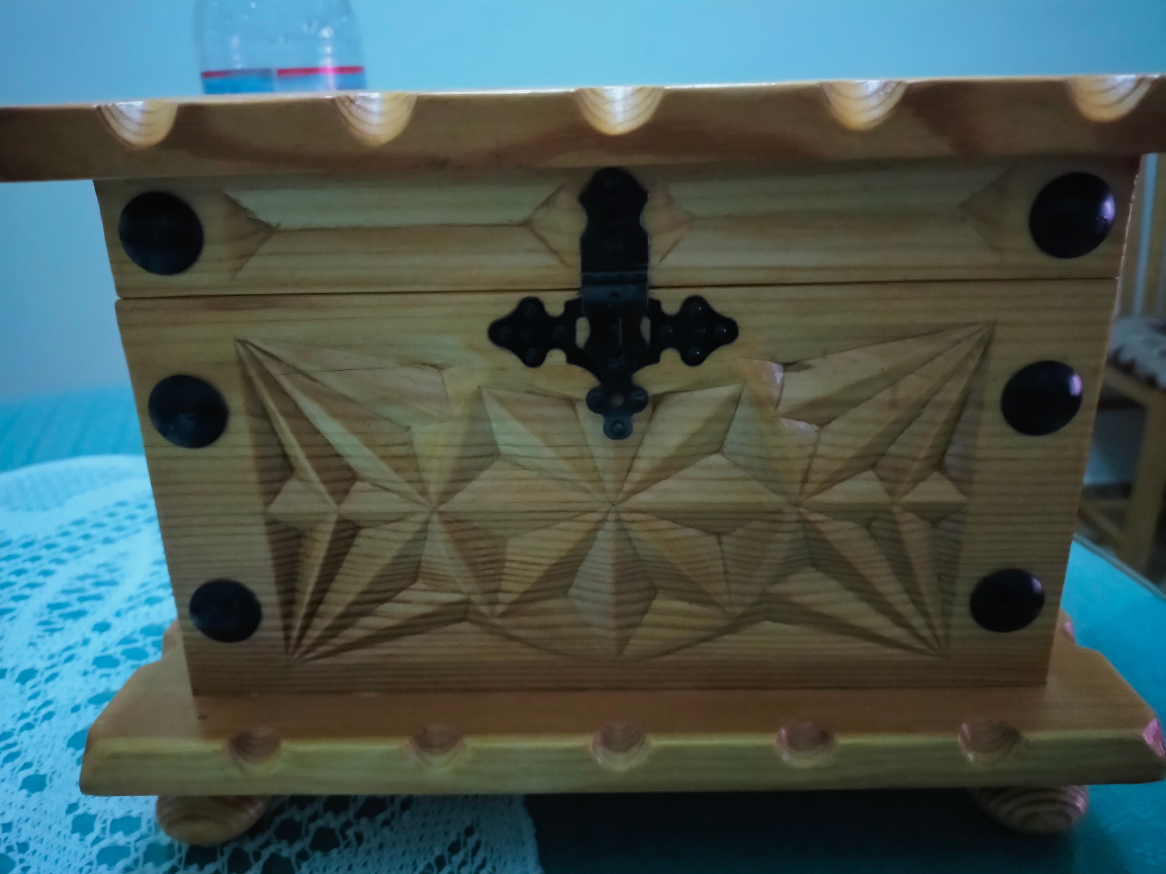

Aquí os dejo otra talla que hice en la pandemia
Espero que os guste

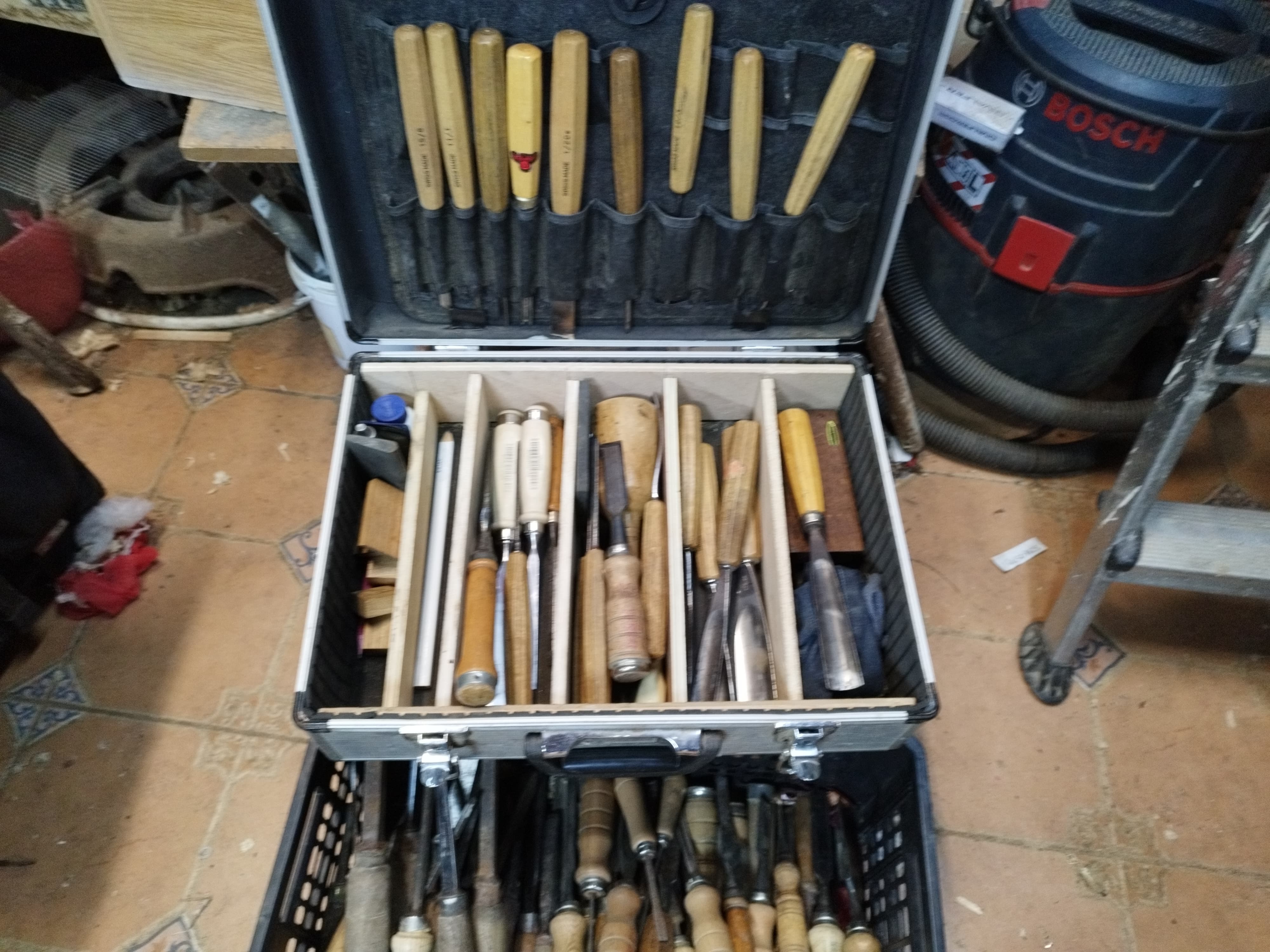

Muchas gracias @Jordi1, yo las que te puedo recomendar son las de la marca pfeil, que son las que yo uso, seguro que habrá otras marcas igual de buenas pero yo no las he usado, lo que si te puedo decir que las gubias pfeil vienen super afiladas de fabrica

Para empezar con un pico gorrión, alguna entreplana y de media caña vas sobrao

Si lo compras directamente a Pfeil te salen mas baratos
Yo personalmente pillaría una de cada de las que ha dicho de un tamaño medio.
Excelente trabajo @Manolo_L
Para esculpir asi, son mas.
Pero para empezar cosas geométricas esos.
Una gubia no muy redonda .
Un para limpiar el fondo.
Otra para marcar línea.
Y unos formones, que no tienen que ser pfeill, pero que hay que darles un ángulo muy fino y dedicarlos a talla.
Luego…

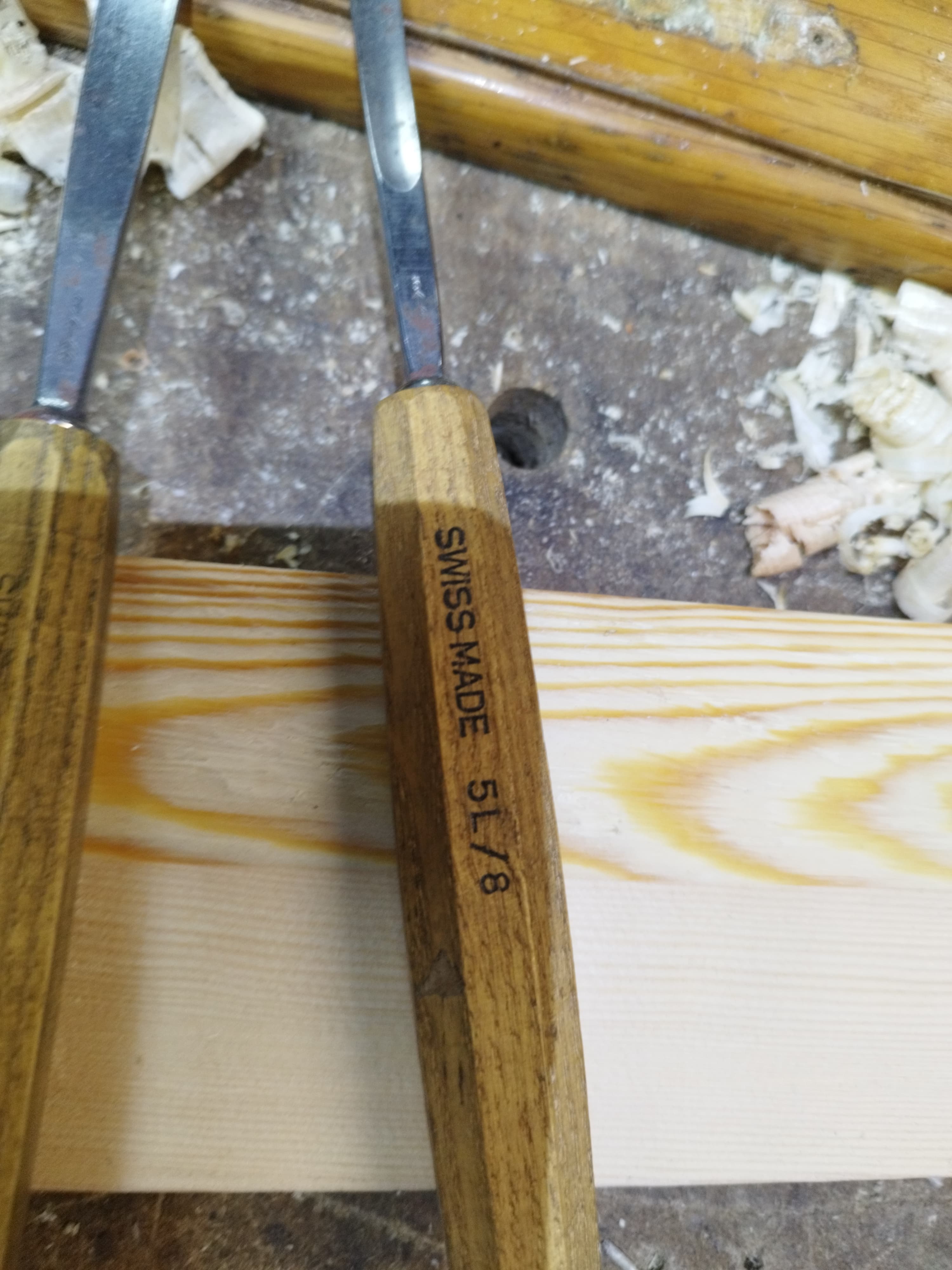

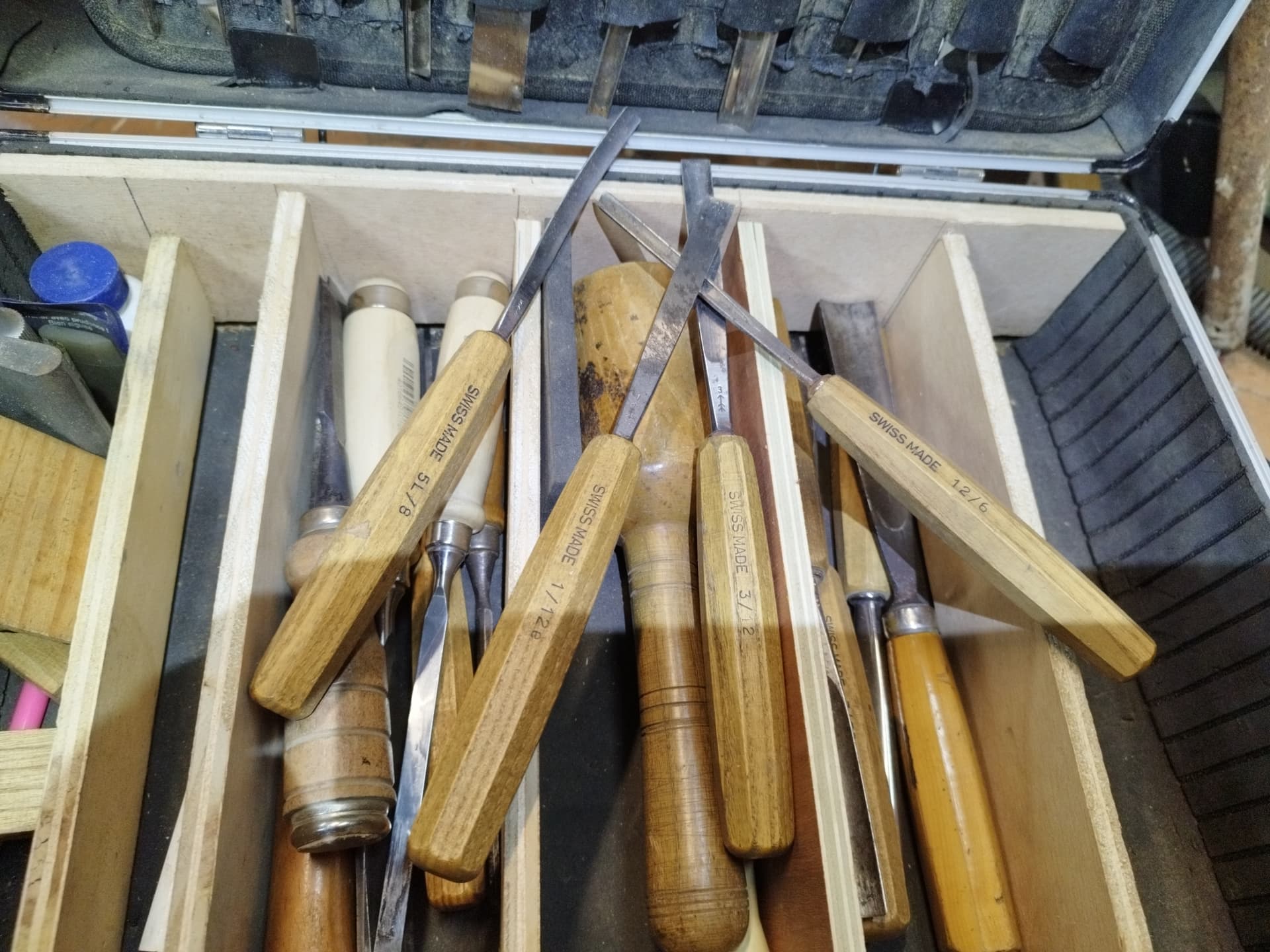

La gubia 1/8 que viene en el juego es de perfil recto, te va a hacer el mismo apaño que un formón

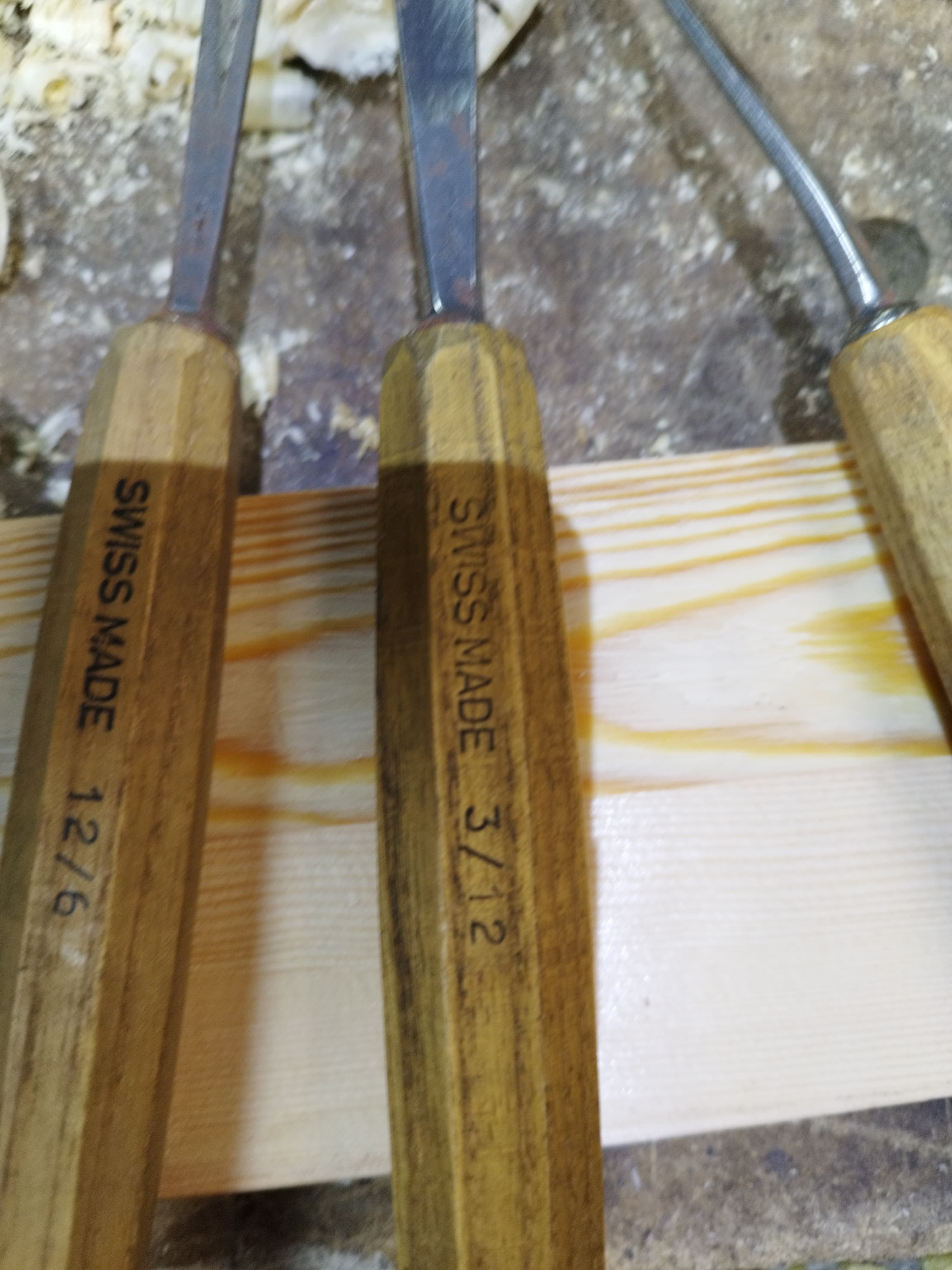

Yo tengo 14 o 15 gubias, las primeras me las compré a la vez, un pico gorrión 12/8, una entreplana 3/14 y una 5/12, una de media caña 9/8 y una pequeña 3/5 para llegar a rinconcillos y el resto las he ido pillando según las necesidades que se me presentan. Es importante adaptar la talla a las gubias de las que dispones
Personalmente no me gustan los juegos, siempre hay unas que no sirven.
Yo mi preferida es la 3/12.
Era la que nos acinsejo el profe.
La primera cifra es la forma.
1 3s recto, formon.
3 un arco muy plano.
8 casi un círculo
El segundo el ancho en mm.

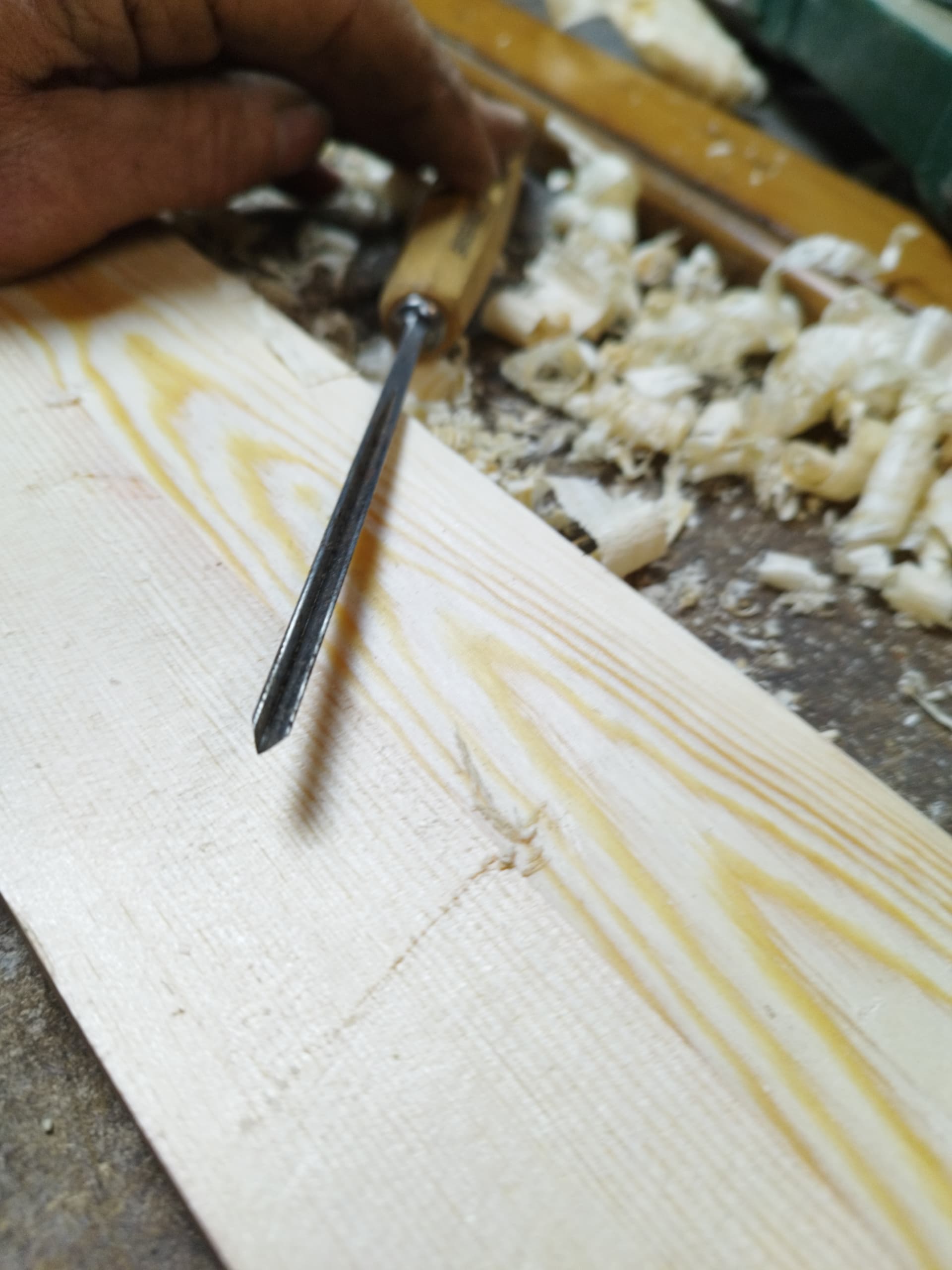

Las 1, son formones, y cómo te decía valen otras marcas, son oara lineas rectas, vacíar, alisar un fondo…
Luego un 12 asi para “dibujar”

Pues a mi me encanta…puedes sentirte satisfecho @Manolo_L

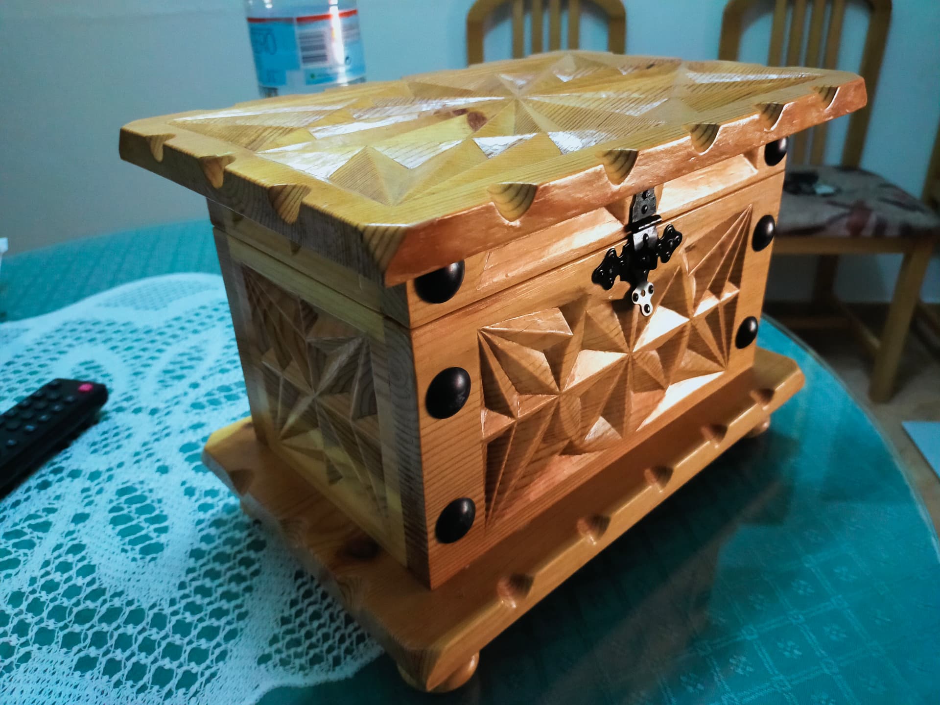

También te digo que yo empecé haciendo talla geométrica con tan solo un formoncillo de 10 centímetros de largo que compre en los chinos. Esto lo hice con ese formoncillo

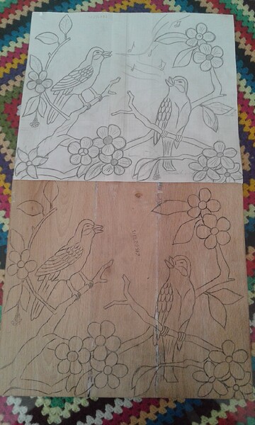

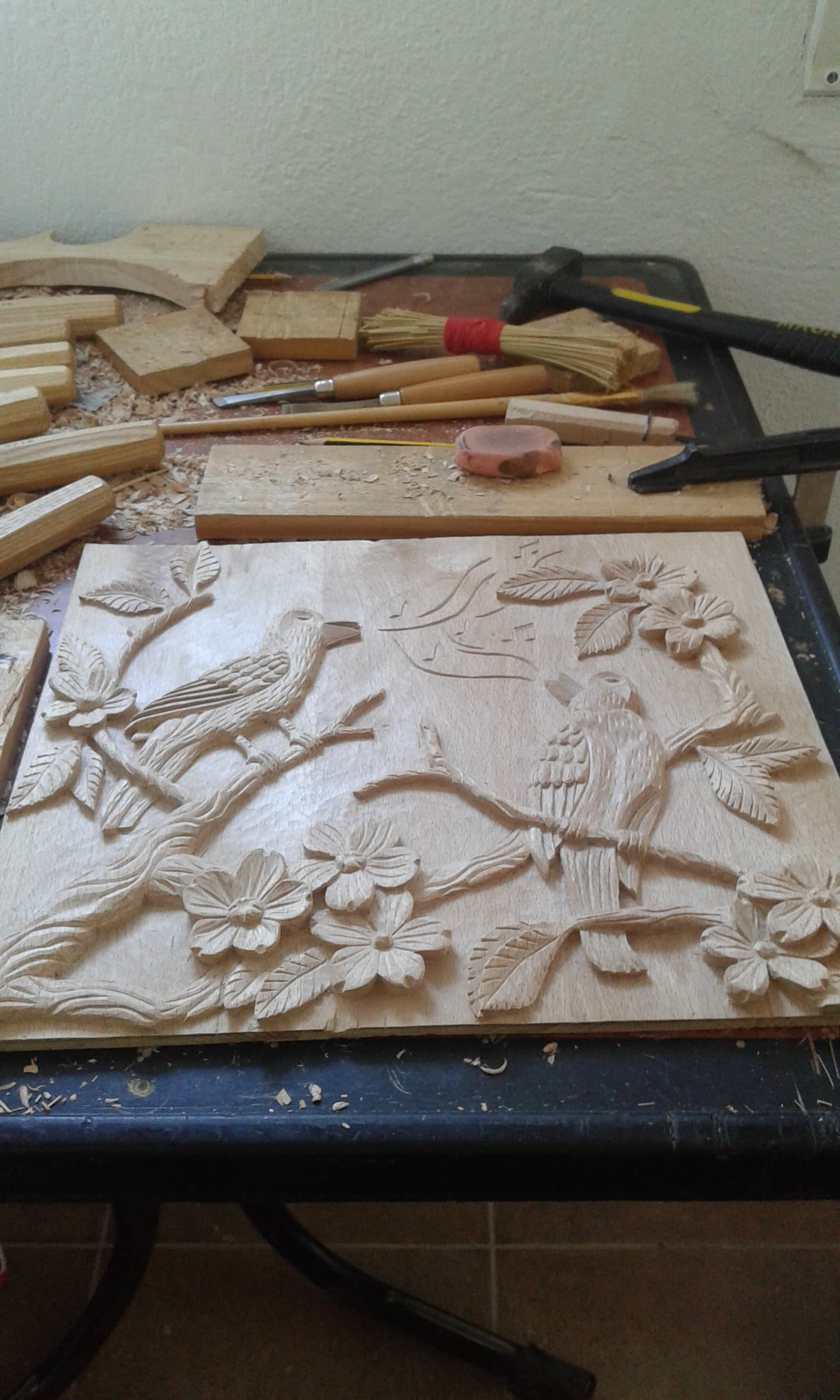

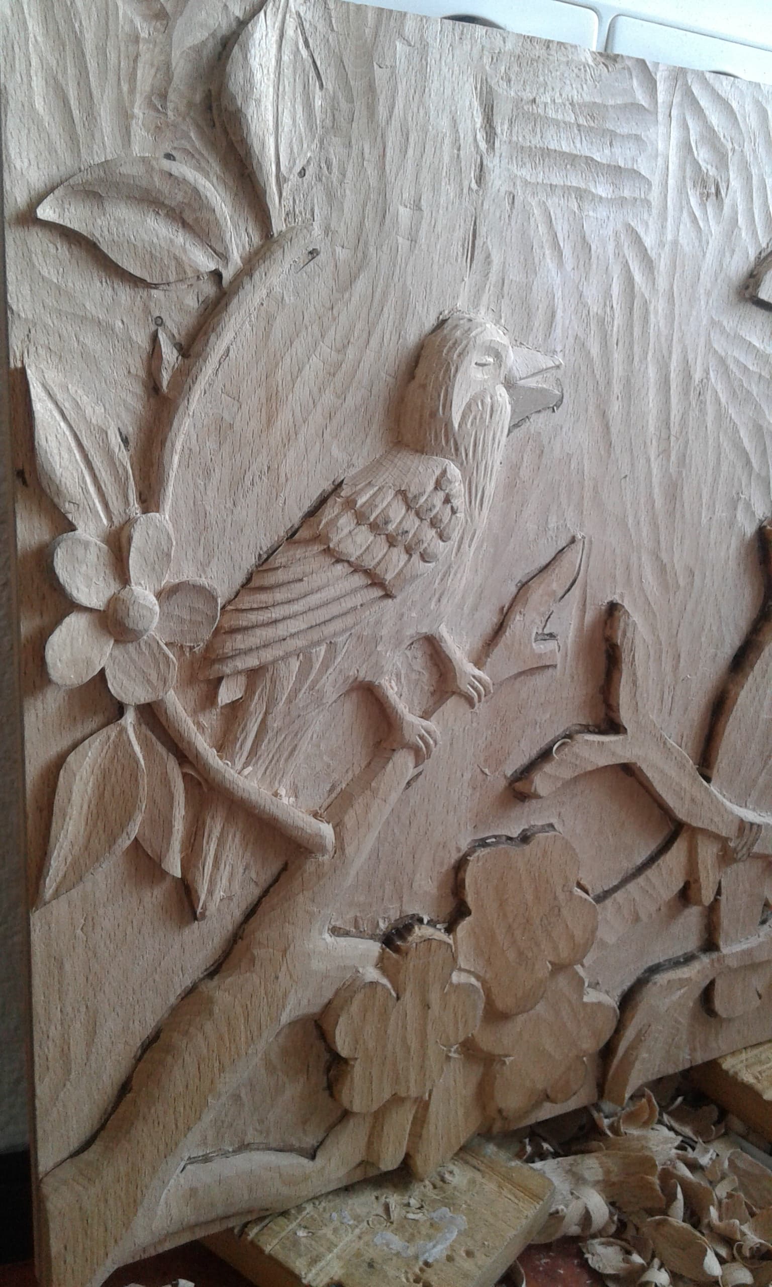

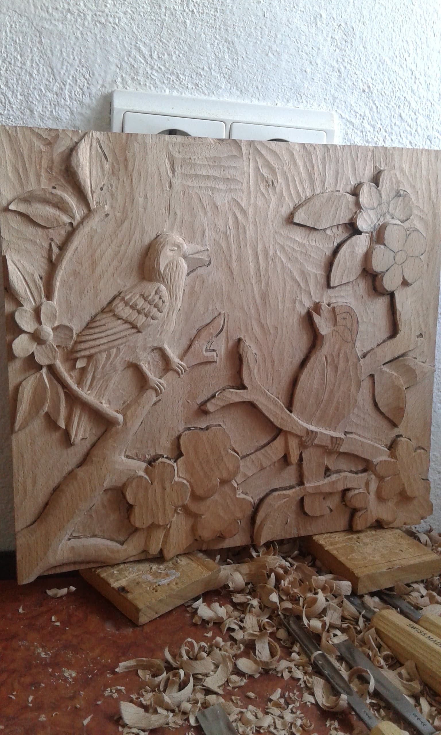

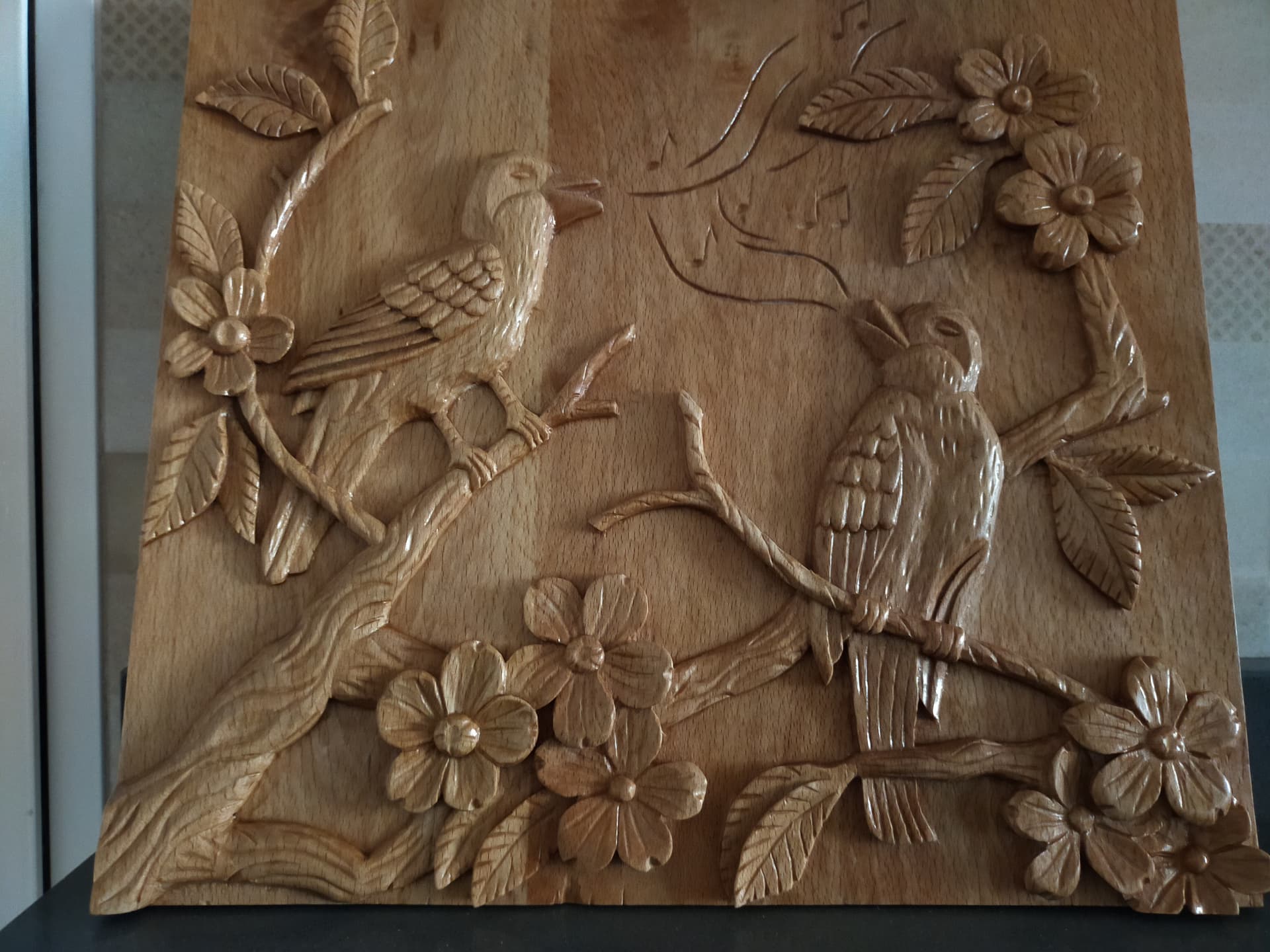

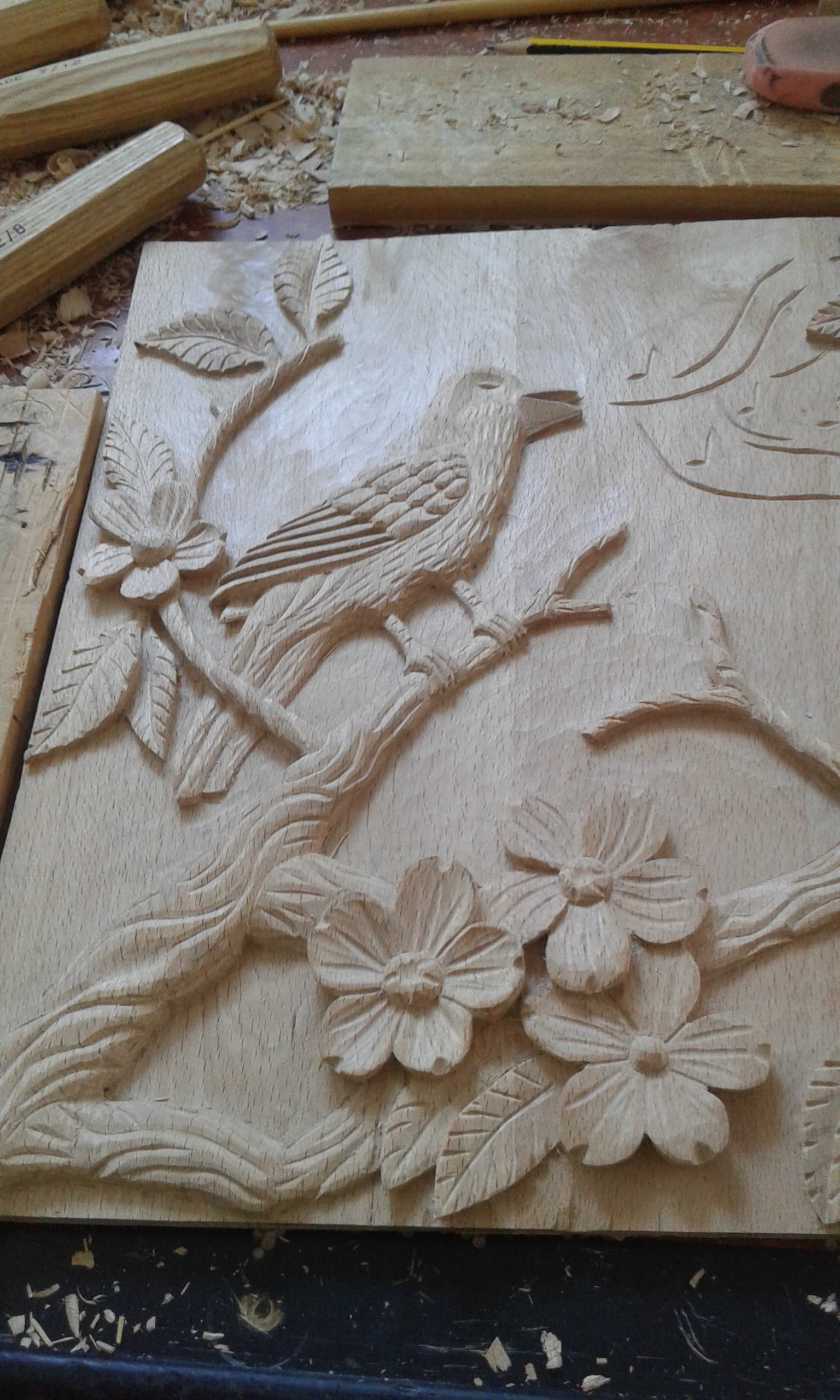

De que madera es lo de los pájaros?
Me parecía castaño pero luego no sé…
Oye, para ser tu primer trabajo está perfecto!

Jajajaja lo de los pájaros es madera reciclada de los cajones de un mueble, yo creo que es haya
