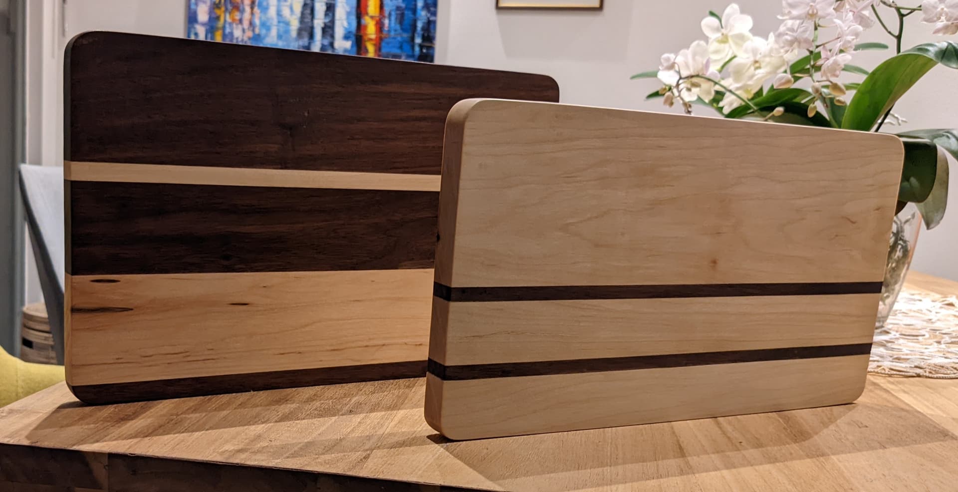

Tablas de corte
Estas las hice justo antes de irme a España en Diciembre, y me las llevé para regalar a mis padres y a mi hermano y cuñada. Ambas hechas con Arce y Nogal, con distintas combinaciones. Acabadas con “Food Safe Finish” de Chestnut.
Era la primera vez que probaba a hacer algo así, y aunque no salieron perfectas al menos daban el pego :smiley: Aunque mi madre ya no se que le hizo a la suya y le destrozó el acabado de buenas a primeras. Aun no lo he visto en persona por que no he vuelto a España, pero por lo visto le dejó algo muy caliente encima, y dejó unas marcas…

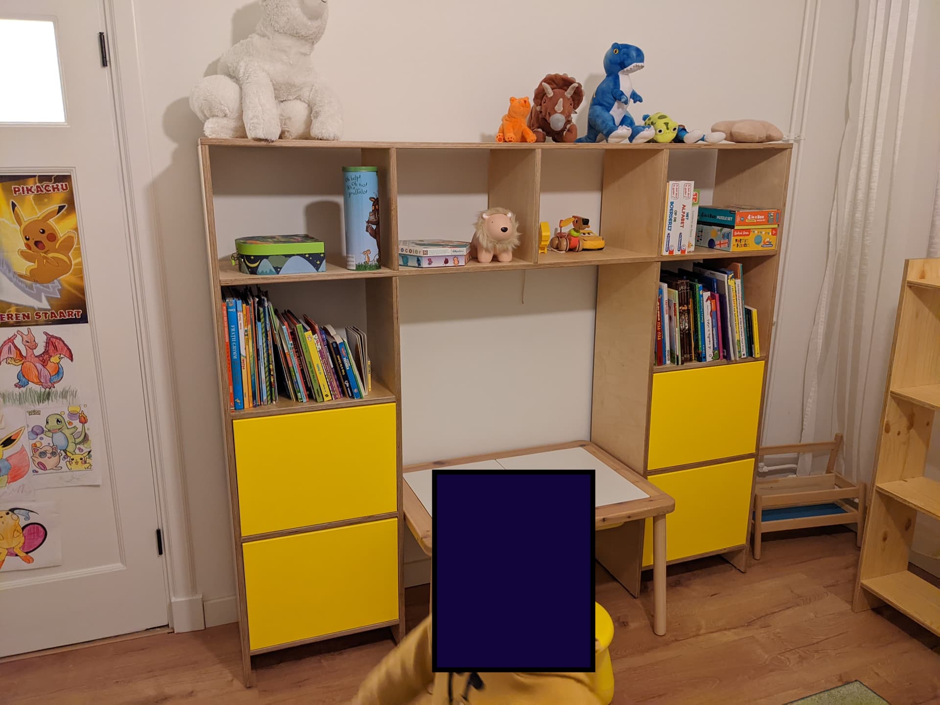

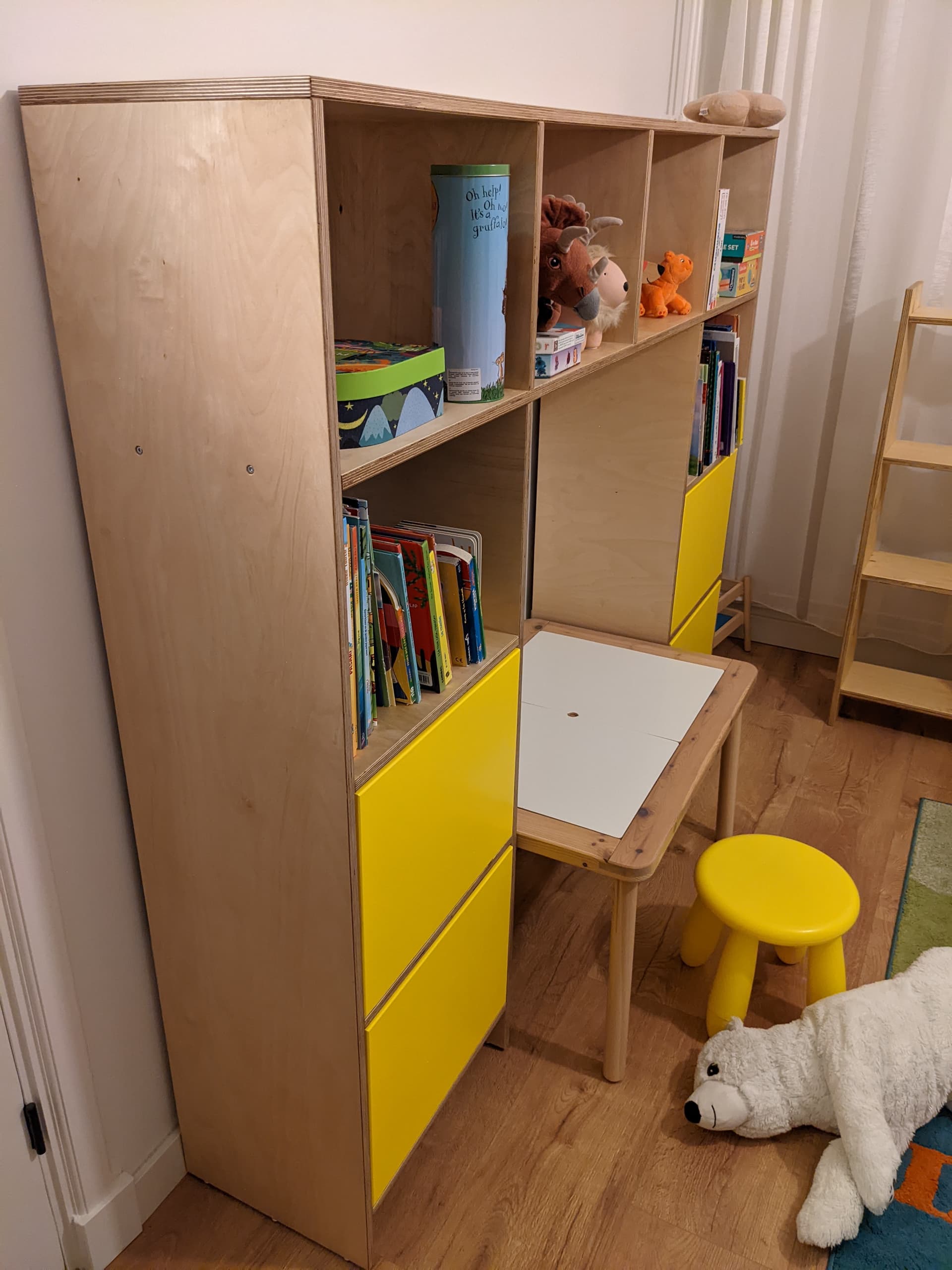

Estantería con cajones - contrachapado de abedul y frentes de MDF pintado
Para la habitación de mi hijo hice una estantería con unos cajones para guardar juguetes y tener un poco más aseada la habitación:
La estantería la hice en tres partes, para poder subirla al primer piso por el hueco de la escalera facilmente y también con la intención de que en un futuro se pueda transportar si es necesario.
Pensaba hacer las dos columnas y luego el “puente” encima, pero mi padre me hizo otra sugerencia y la probé a ver qué salía. Las piezas laterales tienen un lado más alto que el otro (el de fuera, obviamente). La pieza superior descansa sobre la parte interior y tiene un tubillón (se dice así a los “dowels” no?) para registrar la posición. Luego van atornilladas desde el lateral como se ve en la foto, y también desde arriba
Como decía arriba, el material es contrachapado de abedul de 18mm y los frentes MDF de 15mm pintado en amarillo (creo recordar que 2 capas de imprimación en blanco y 2 capas de amarillo después). El color se lo dejé elegir a mi hijo, pero al menos pude persuadirle de no pintar cada cajón de un color distinto :rofl:
Como acabado al contrachapado le puse 3 capas de Osmo Hardwax Oil.

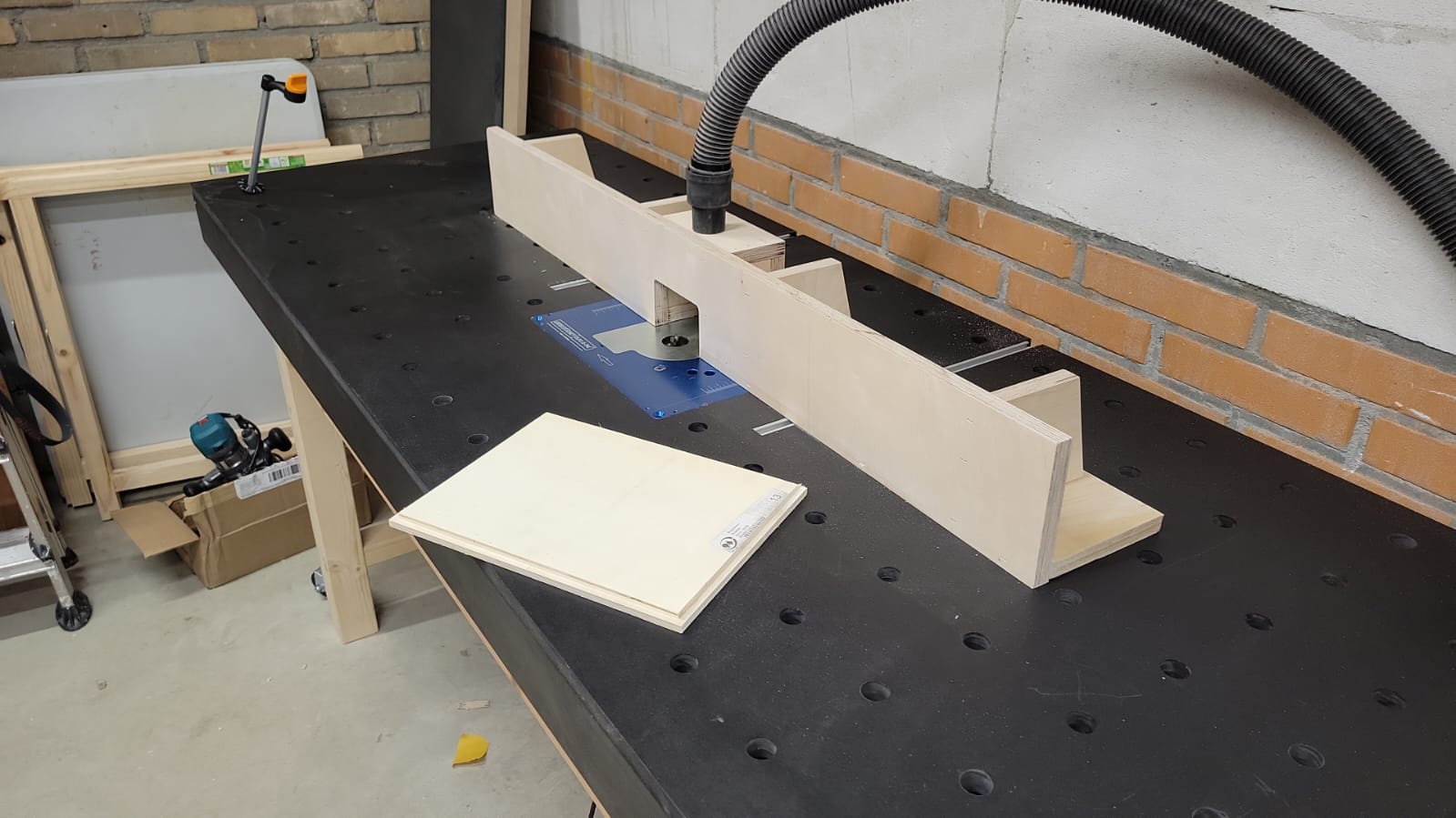

Mesa de trabajo estilo MFT con fresadora
Estas últimas semanas he estado haciendo una mesa de trabajo tipo MFT combinada con mesa fresadora. Una especie de blend entre el workbench de Hooked on Wood, el router bench de Peter Millard e improvisaciones para cubrir mis cagadas :rofl:
El sobre lo hice con el Parf Guide System de UJK, usando “MDF negro” (creo que realmente es HDF, no MDF). Para el router use t-track y plato de sautershop, y monté un Triton TRA001.
Por dentro el sobre lleva tiras de MDF en vertical, estilo “torsion box”, puestas con tornillos oblicuos
(pocket holes). Por debajo lleva MDF también, excepto la parte del centro donde va la fresadora.

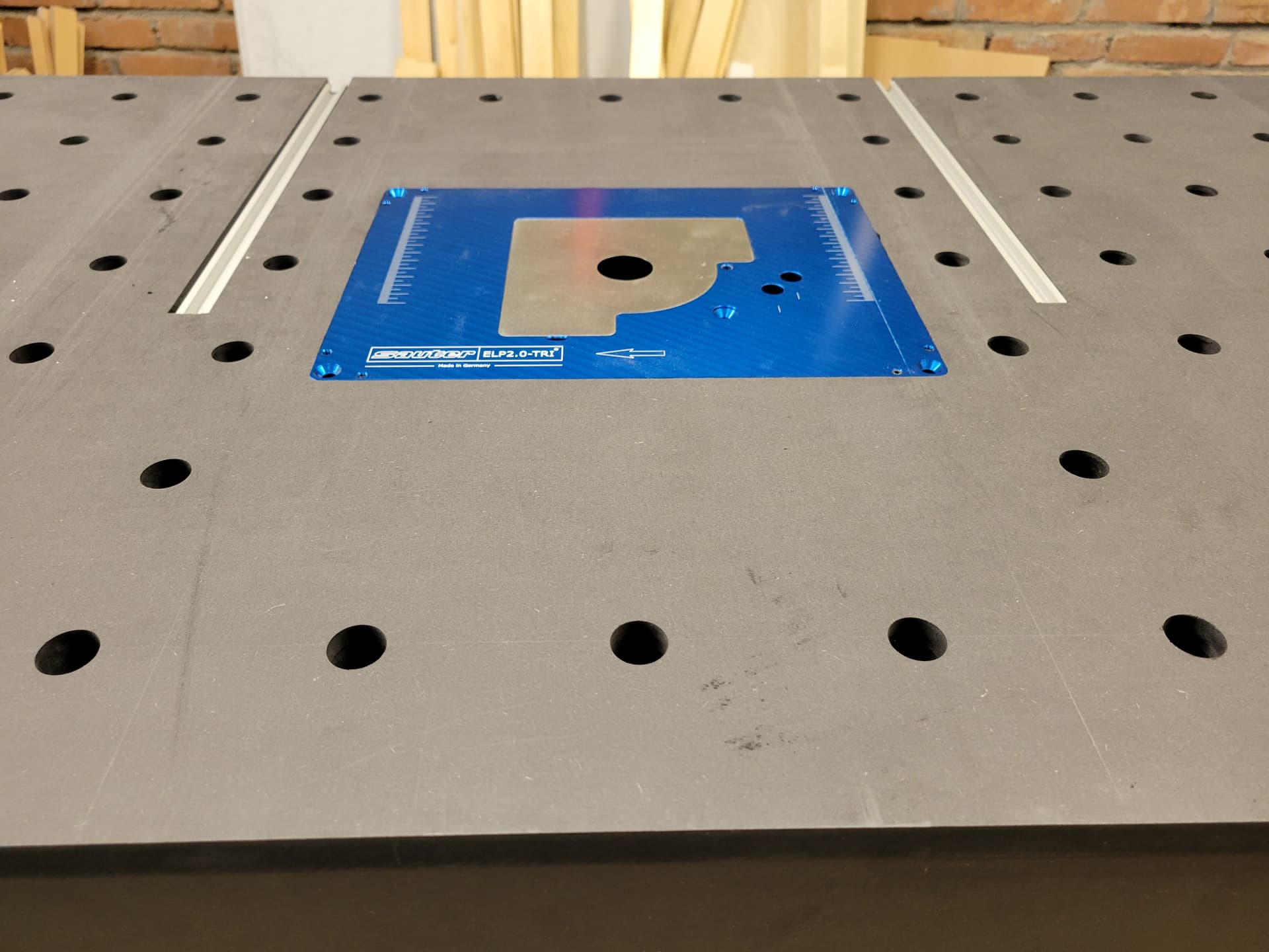

Cuando hice las ranuras para el perfil de aluminio, se me moviò la guía de la fresadora (la guía de la sierra de incisión con un adaptador) e hice la ranura más ancha de la cuenta como se puede ver aquí:
Para arreglarlo le metí una tira del mismo DM negro y luego ya no sé si lo cepillé o le di con la lija… se nota un poco si sabes que está ahí, pero es lo que hay :roll_eyes:

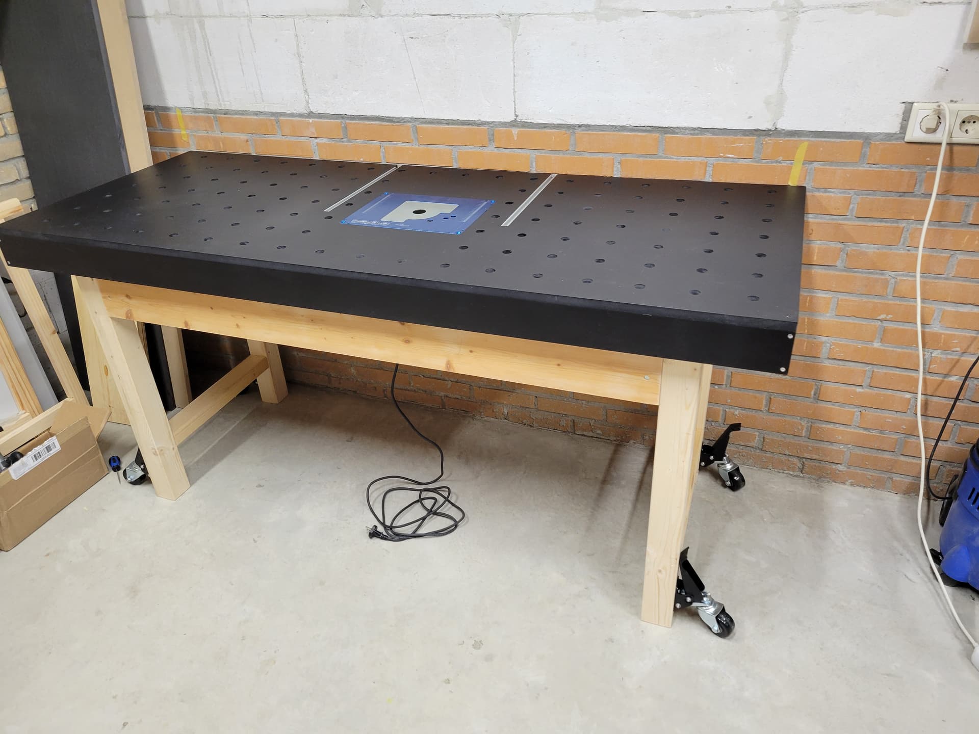

La base quería hacerla siguiendo el sistema de Hooked on Wood, pero viendo el precio del contrachapado decidí usar abeto y un par de tableros de una cama reciclados de forma provisional (ya veremos hasta cuando xD).
El acabado del sobre también fue con Osmo, la base como es provisional la he dejado sin nada…

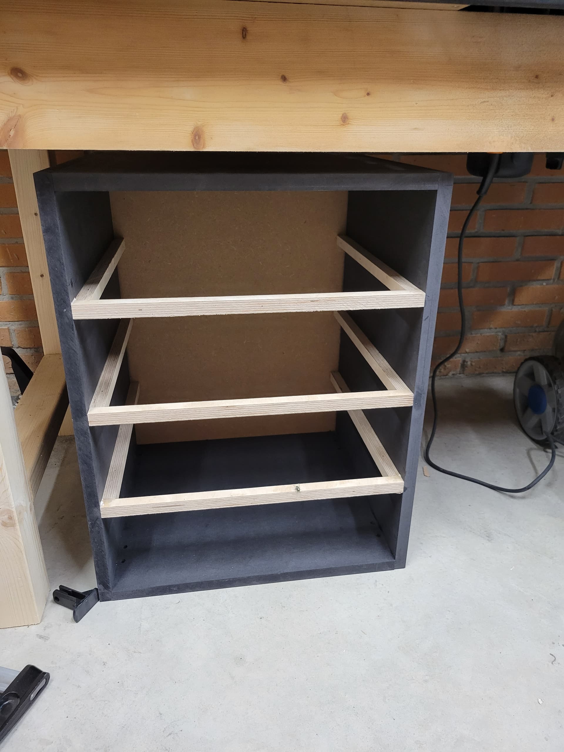

Y ahora estoy liado haciendo una cajonera para poner debajo y guardar trastos, tambien copiado de Peter Millard:
