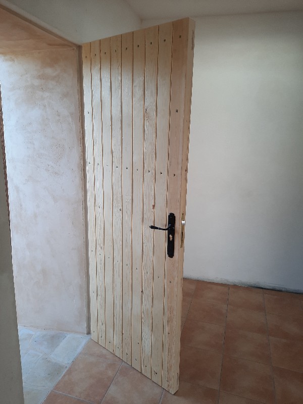

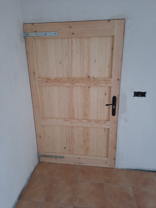

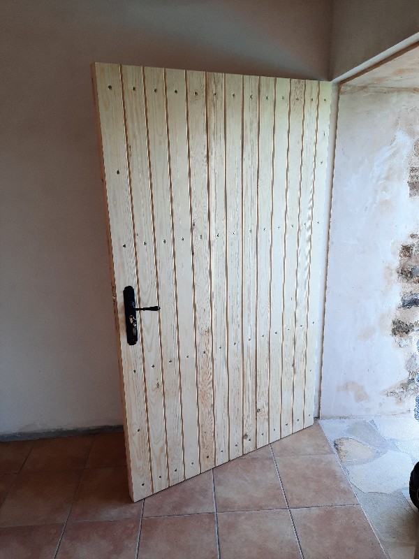

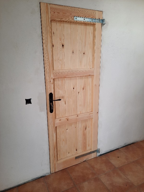

Un par de puertas de barra y tabla para reforma en casa de campo …como es normal en las casas payesas no hay ninguna igual de la misma medida
2000x74x55 y 1780x1070x55 ,madera de flandes
Las encolas o solo atornilladas? Lo que se ve desde fuera son las cabeza de los tornillos?
Hay varias formas de hacerlas pero estas en concreto son un bastidor de 35 mm que puedes ver por la parte interior ,las tablas de 20 van sobre el bastidor , las dos tablas laterales van pegadas sobre los largueros del bastidor las demas solo atornilladas,las tablas machimbradas y si se construye en invierno se ponen a tope una contra la otra,y si es en verano hay que tener en cuenta dejar un poco de separacion entre tablas que seguro en invierno " creceran" un poco.

Las tablas atornilladas tienen el agujero de los tornillos para que tengan juego y puedan moverse con los cambios de temporada o no hace falta? Si lo haces mayor el taladro, de cuanto?
Si estas son las de la foto de la espiga redondeada.
No hace falta hacer un agujero con juego,el tornillo esta en el centro de la tabla asi que puede mover sin peligro de rajarse, con tablas mas anchas suelo poner dos tornillos,pero procurando que esten colocados hacia el centro de la tabla, asi los posibles movimientos no estan tan limitados que es lo que deformarian la puerta.
