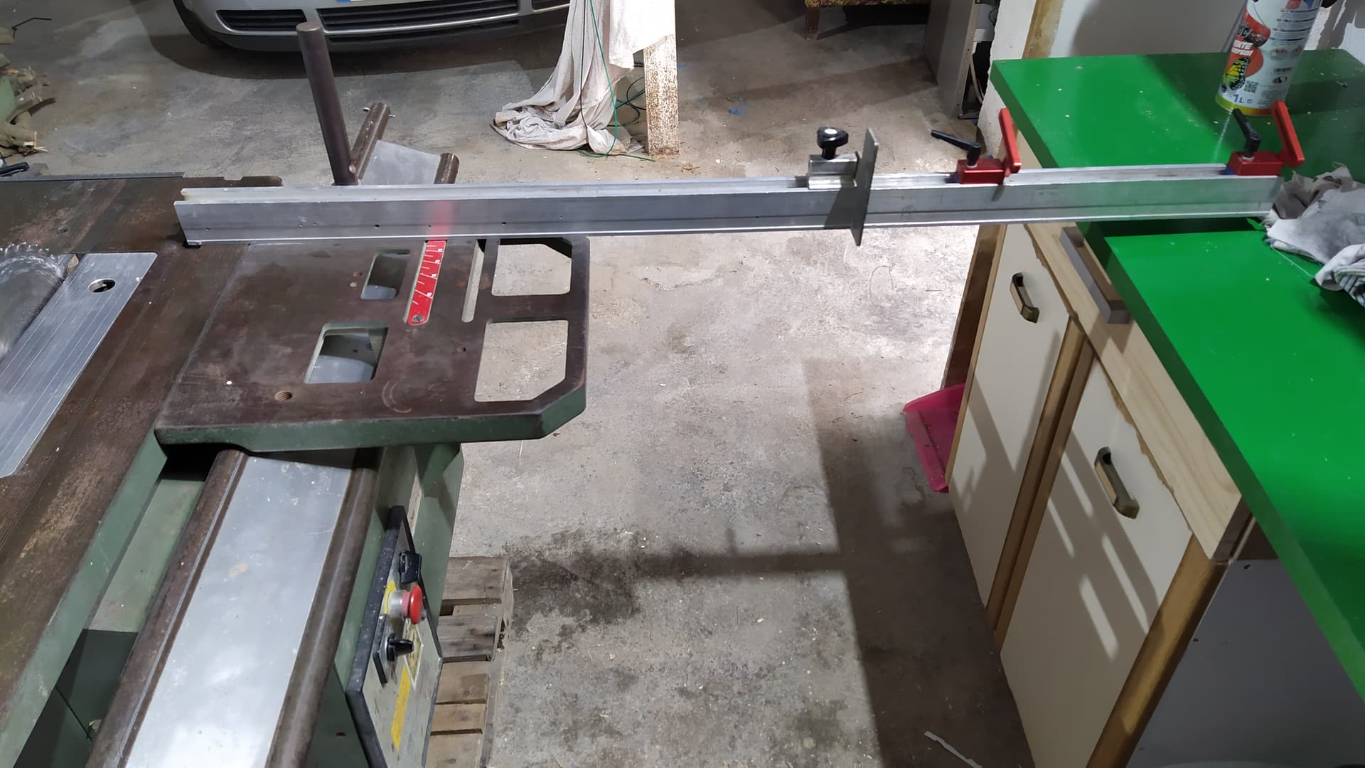

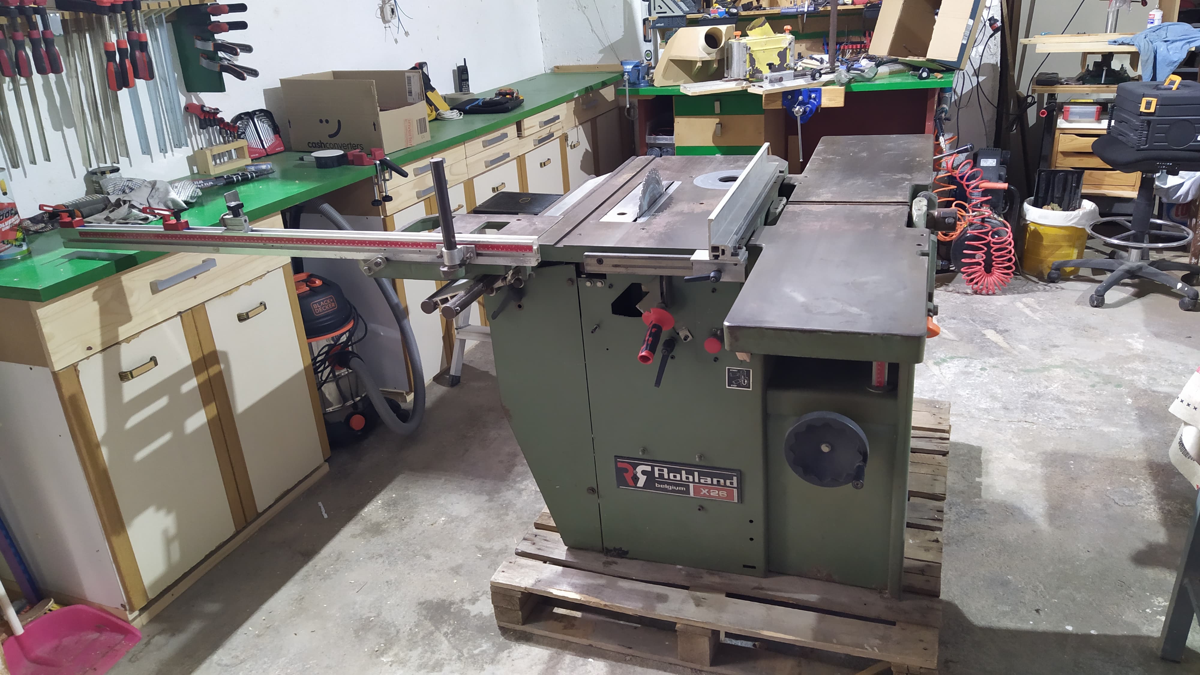

Hola compañeros ,es la primera vez. que pido consejo y es que acabo d comprar una combi ( llevaba tiempo detrás d una) y m gustaría hablar con algún compa ñero que tenga una igual o parecida ,hasta ahora m he apañado bien con mi mesa casera fabricada por mi con una makita 390 y una fresadora makita también,pero la Robland ya es otra cosa y no se qué tipo d fresas comprar ni que accesorios

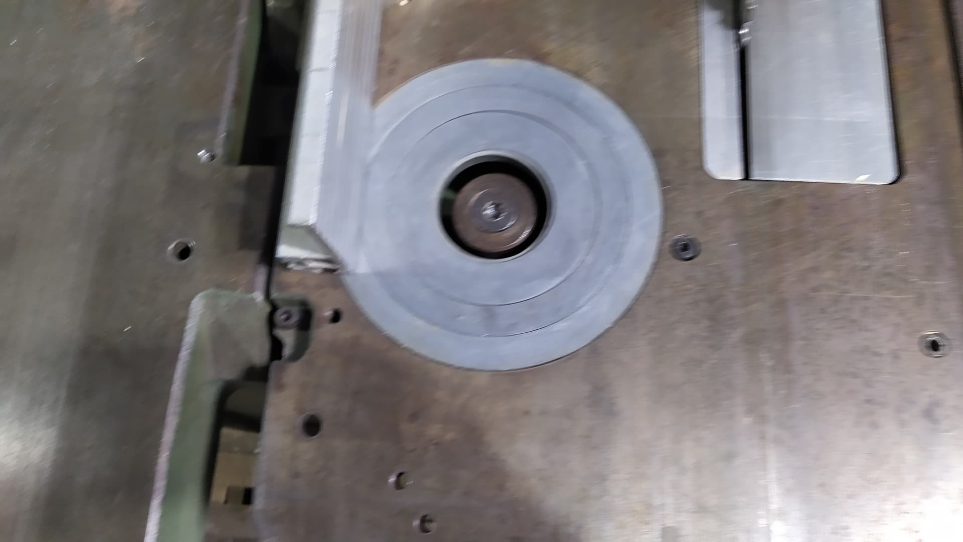

También m gustaría saber cómo limpiar bien las mesas y dejarlas brillantes si puede ser

Para las fresas tendrás que mirar el diámetro del eje. Luego ver algún fabricante, cmt y frezite suelen tener precio decente, las fresas de la tupi no cuestan lo mismo que los fresolines.
Para dejar decente la mesa, scotchbrite fino, wd40 y a darle horas. Cómo el primer día no va a quedar, pero será un cambio muy notable

Las mesas las puedes dejar brillantes pero al poco tiem po volveran a coger patina, la fundicion hace una patina que si bien no es oxido oscurece el metal y no es importante , yo a mis maquinas simplemente las voy aplicando gasoil de vez en cuando.
En cuanto a las fresas que tienes que comprar… eso depende del vicio de cada uno y el tipo de carpinteria que hagas, conozco carpinteros de toda la vida que con un par de fresas se han apañado durante años y otros que tienen un gran inventario. Con las combinadas lo normal es que tengas un par de fresas normales, hay dos tipos las de carpinteria general , que serian fresas de galces, ranurar ensamblar y otras operaciones simples y las fresas de moldura donde el abanico es interminable. Si no tienes ninguna fresa yo empezaria por un cabezal multiperfil y seguiria con fresas de ranurar extensibles.
