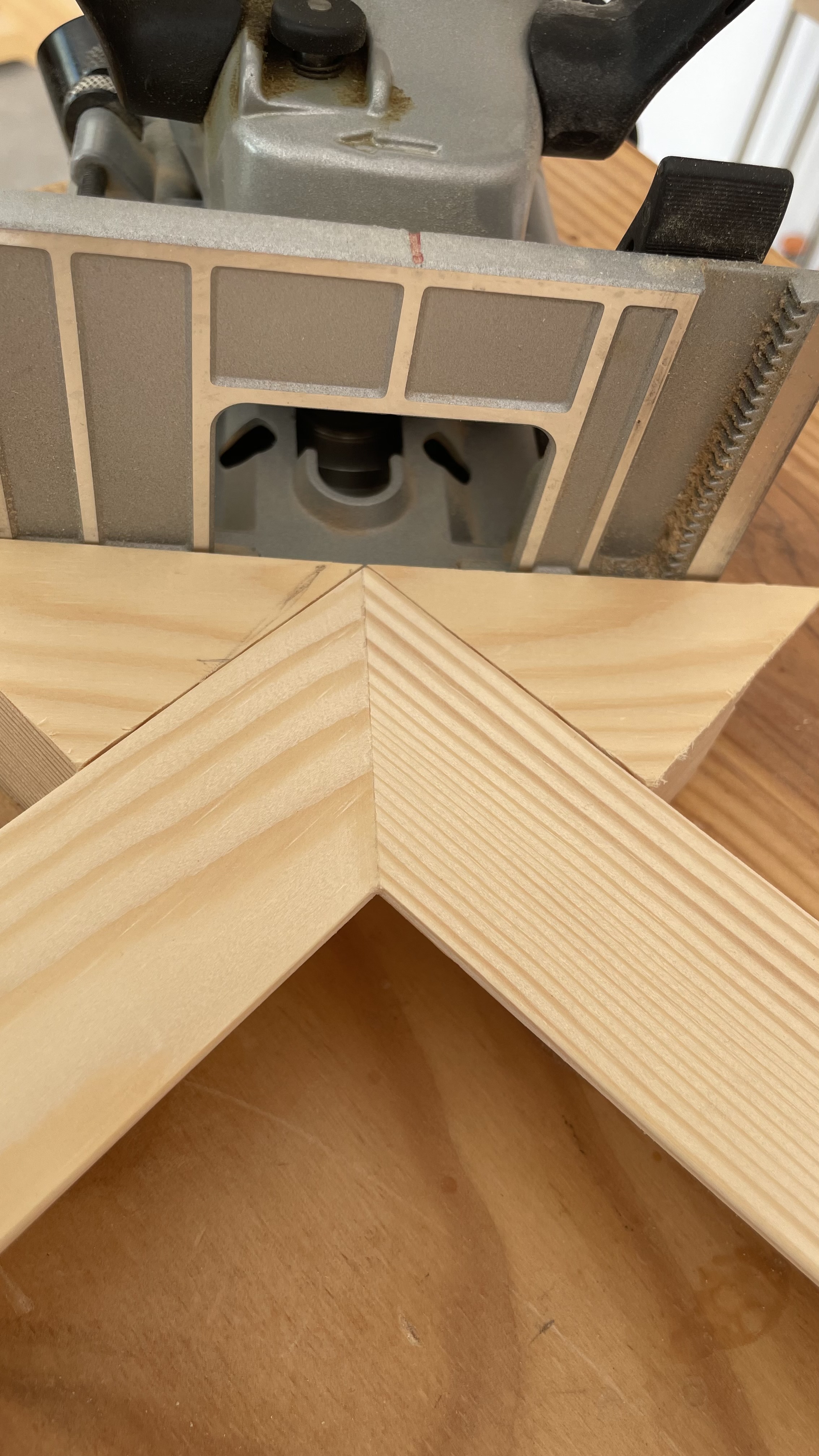

Para los que hacemos marcos, un refuerzo del inglete con la engalletadora, muy fácil de hacer y bastante efectivo:

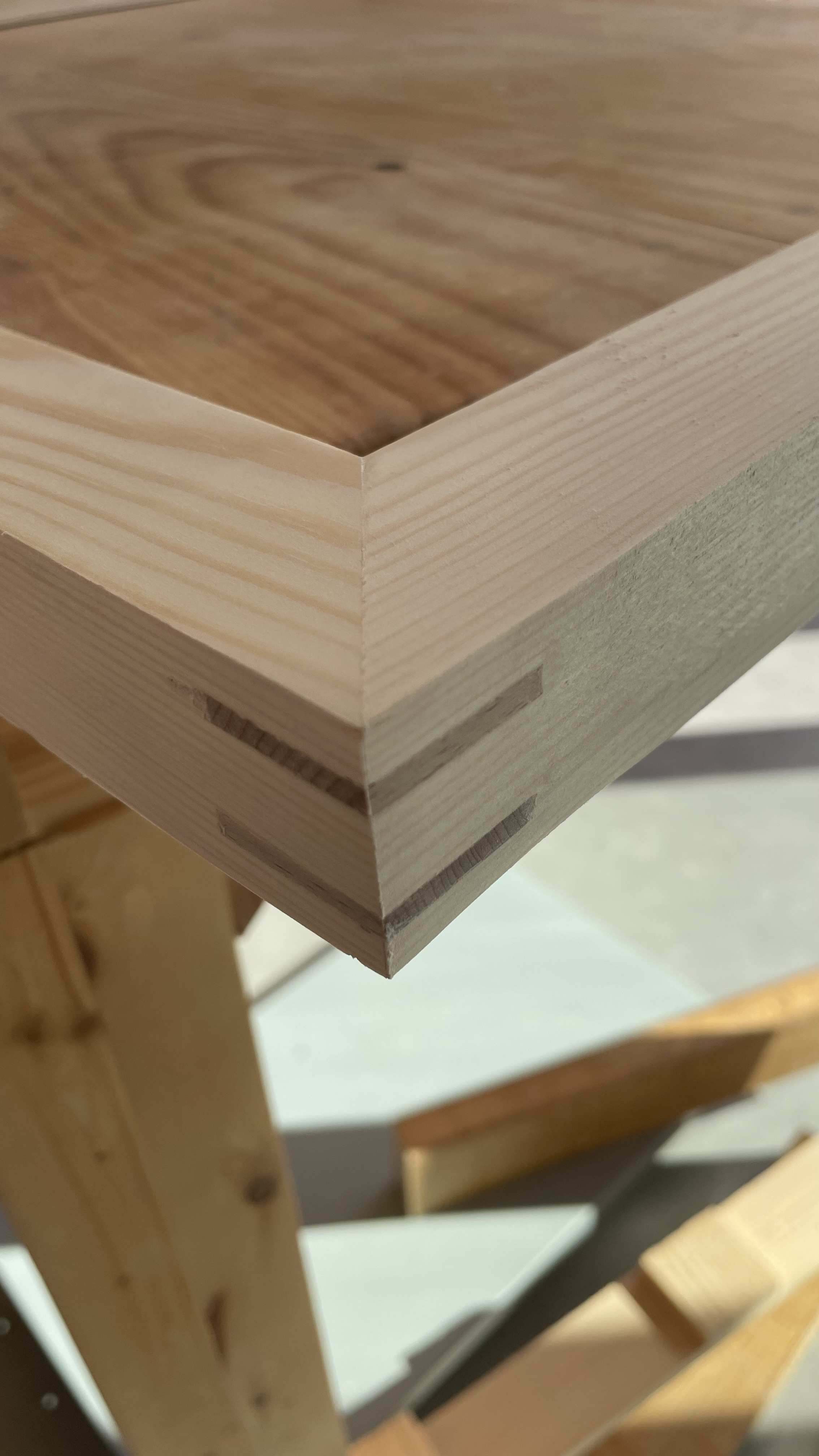

La única pega de la galleta al ser muy porosa visualmente no me convence, eso sí como armado es ideal.
Sienpre son porosas yo mojaba 3 en el.cafe y luego no tenia nada que beber :rofl::rofl::rofl:
Fuera bromas me gusta la idea y la solucion sacar unas tiras de madera con la.sierra de mesa al.grosor de la.fresa de la engalletadora.
Ahora la pregunta encolas y metes la engalletadora supongo no?
Buen recurso

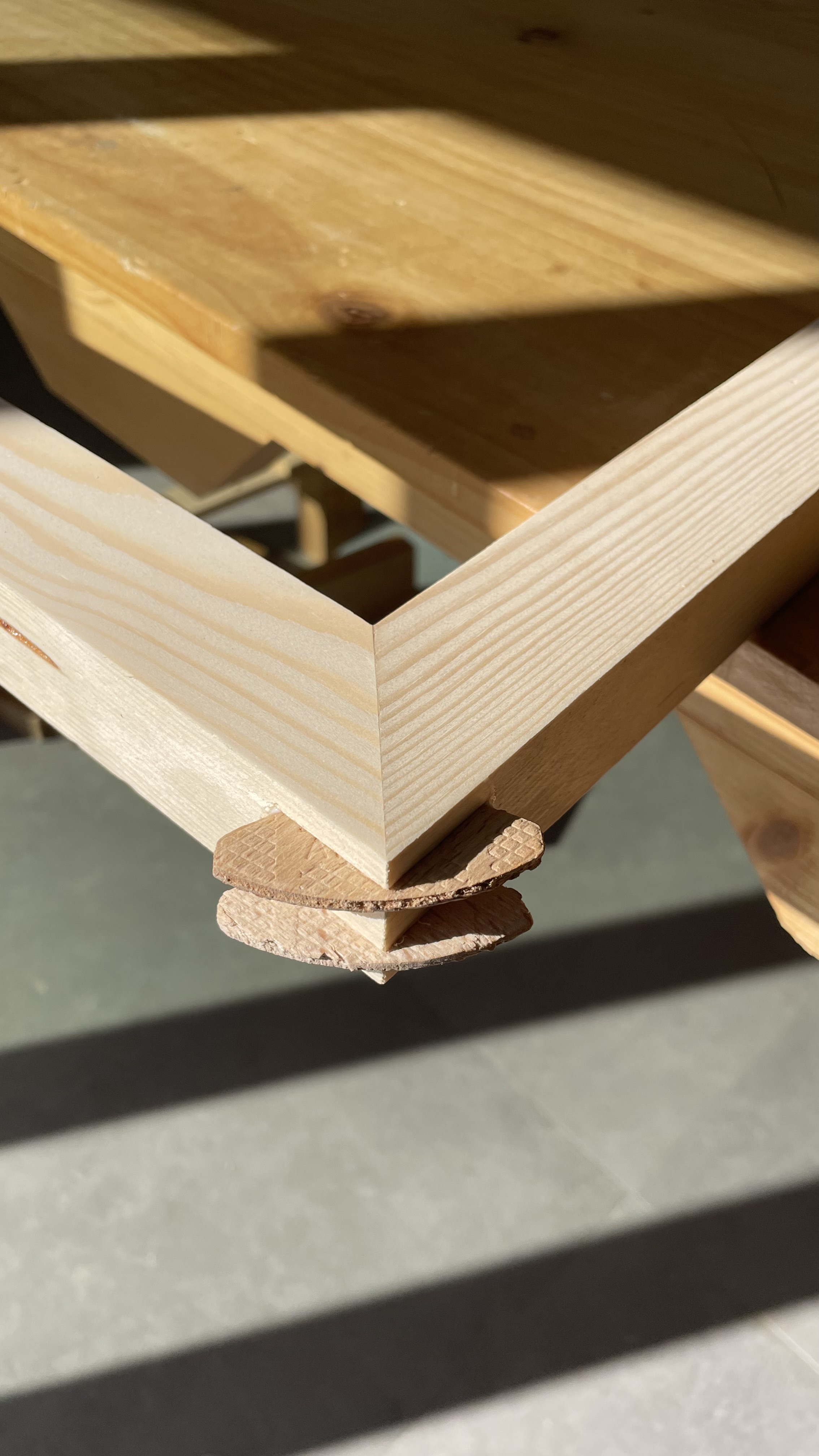

Es verdad que la galleta es muy porosa, esa es la característica que le confiere la eficacia mecánica.
Efectivamente, la coloco con cola, una vez ha absorbido la cola, la galleta se expande y ocupa muy bien el hueco, bien lijada, la sección no queda tan mal, a mi me ha sorprendido.
Hasta ahora sacaba una tira y es lo que utilizaba, pero la galleta es más cómoda y ya tiene la forma circular, en fin, otra forma más, muy sencilla de reforzar un inglete, especialmente en marcos grandes y finos, como este de hoy.

Eso es, primero armo el marco encolado y grapado por detrás y luego hago las ranuras, ayudándome de unos recortes del mismo marco, para alinear bien la engalletadora.

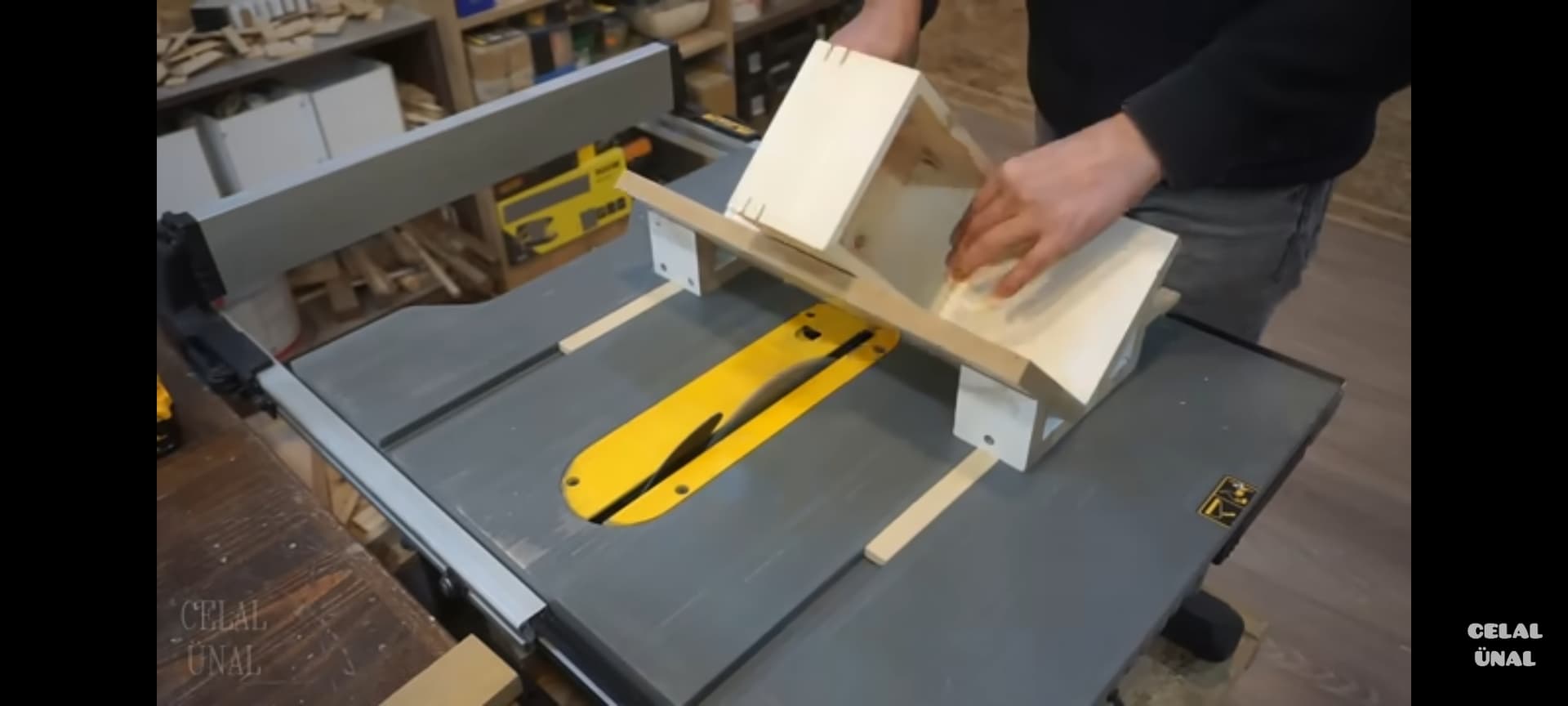

Bueno puedes hacer tiras de madera y los cortes hacerlos moviendo la galletadora de un lado hacia otro,yo lo hago teniendo la superficie del banco como referencia, calzando con chapa o tablero la galletadora para la altura. las tiras de madera las corto a 4mm de grueso y antes de colocar los trozos con cola, golpeo estas tiras sobre un hierro lo que las compacta y despues con la cola vuelven a su sitio como las galletas comerciales que al humedecerse cogen su grosor.

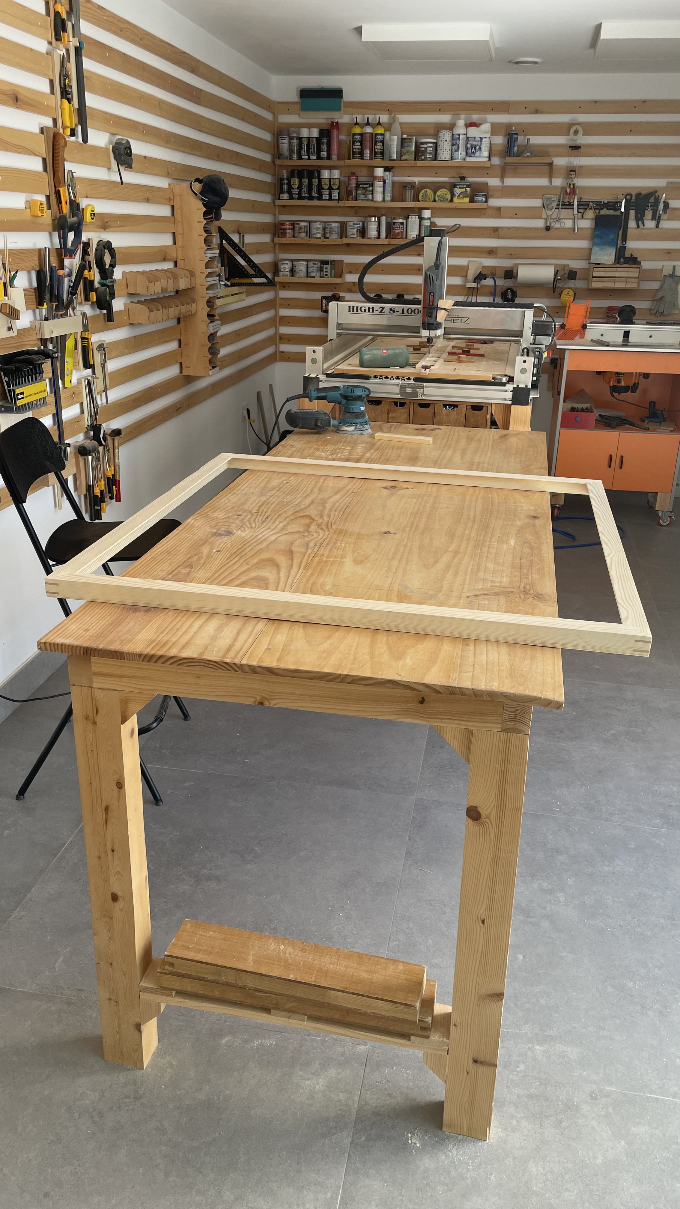

@jguirao vaya orden que tienes en el taller!! me encanta el cnc, que envidia!!! Pero no me digas que tienes la fresadora sujeta con una cuña!! :rofl::rofl::rofl:

Leches que buena idea no se me había ocurrido hacer una plantilla para facilitar el corte de la engalletadora.
Muy buena idea!!, me la copio con tu permiso!!
:slight_smile: no, no, la cuña la utilice para acoplarle un tubo de aspiración una vez y ahí se quedó…
Pues si, ya lo hemos hablado, el CNC es un juguete muy interesante…

Otra idea para hacer los huecos (si como yo no tenéis engalletadora):
Aunque es más para marcos pequeños, cajas, etc.
