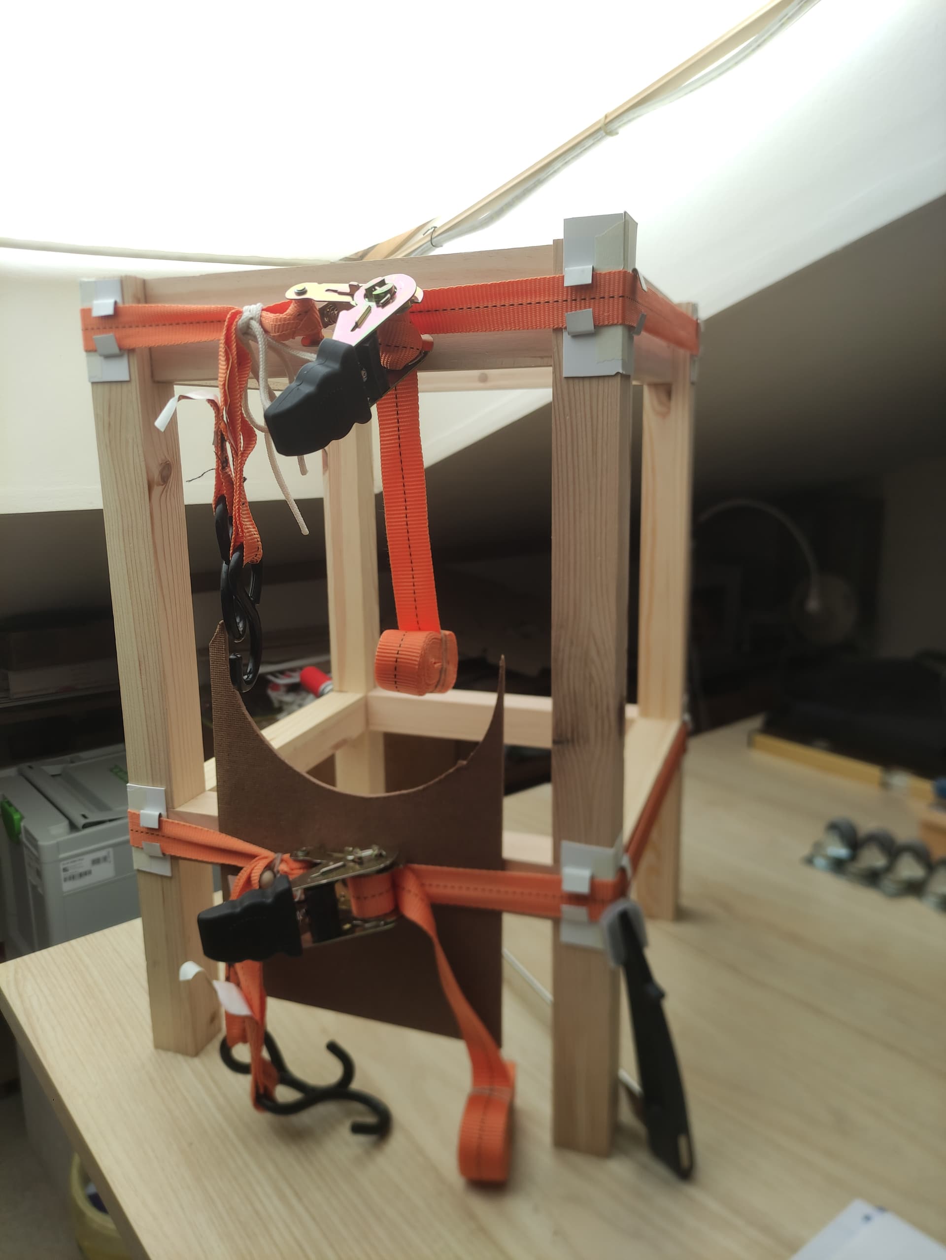

Encolado a falta de la tapa que llevará galletas.
Aún le falta algún refuerzo, ya veré cómo.

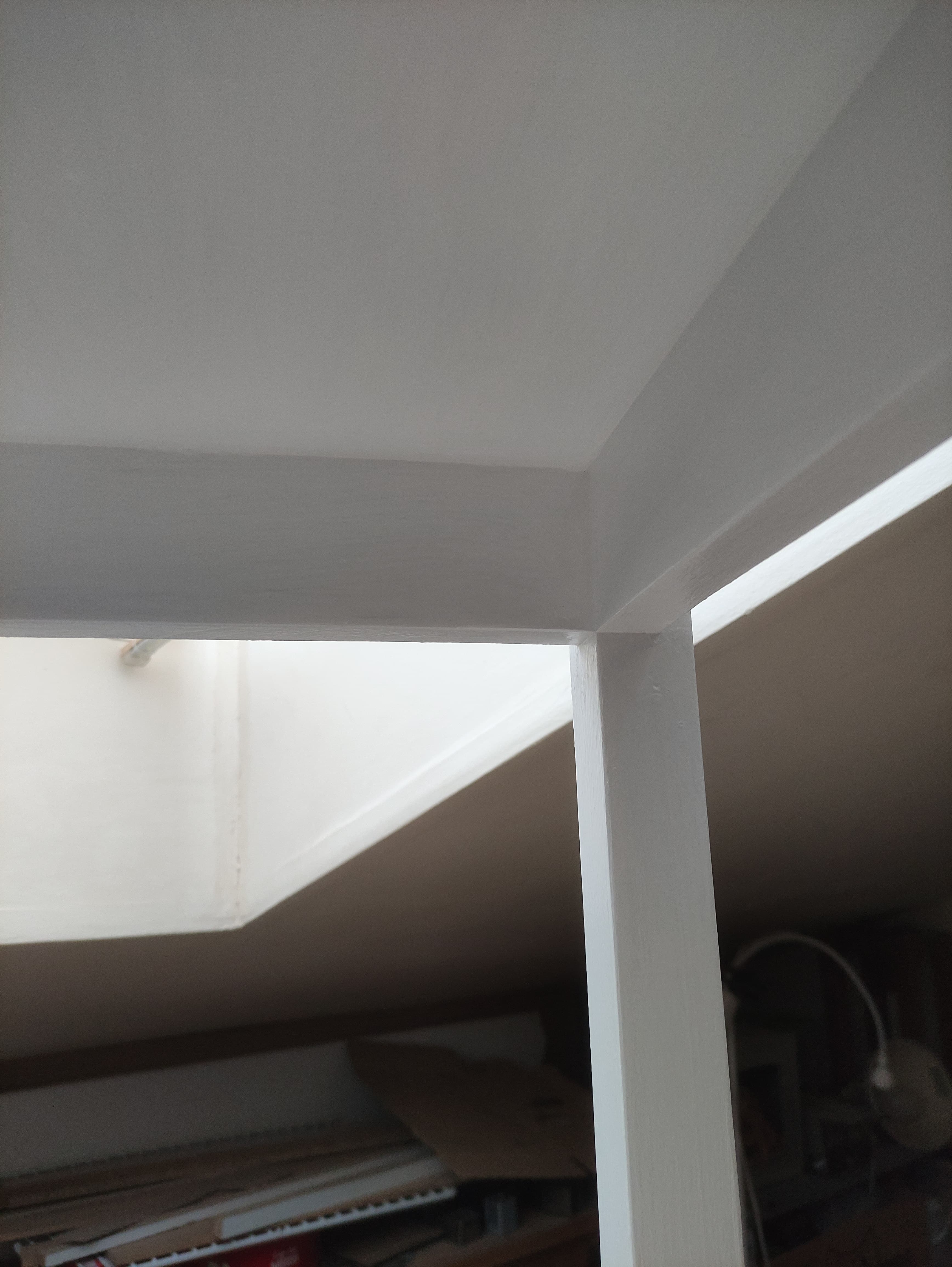

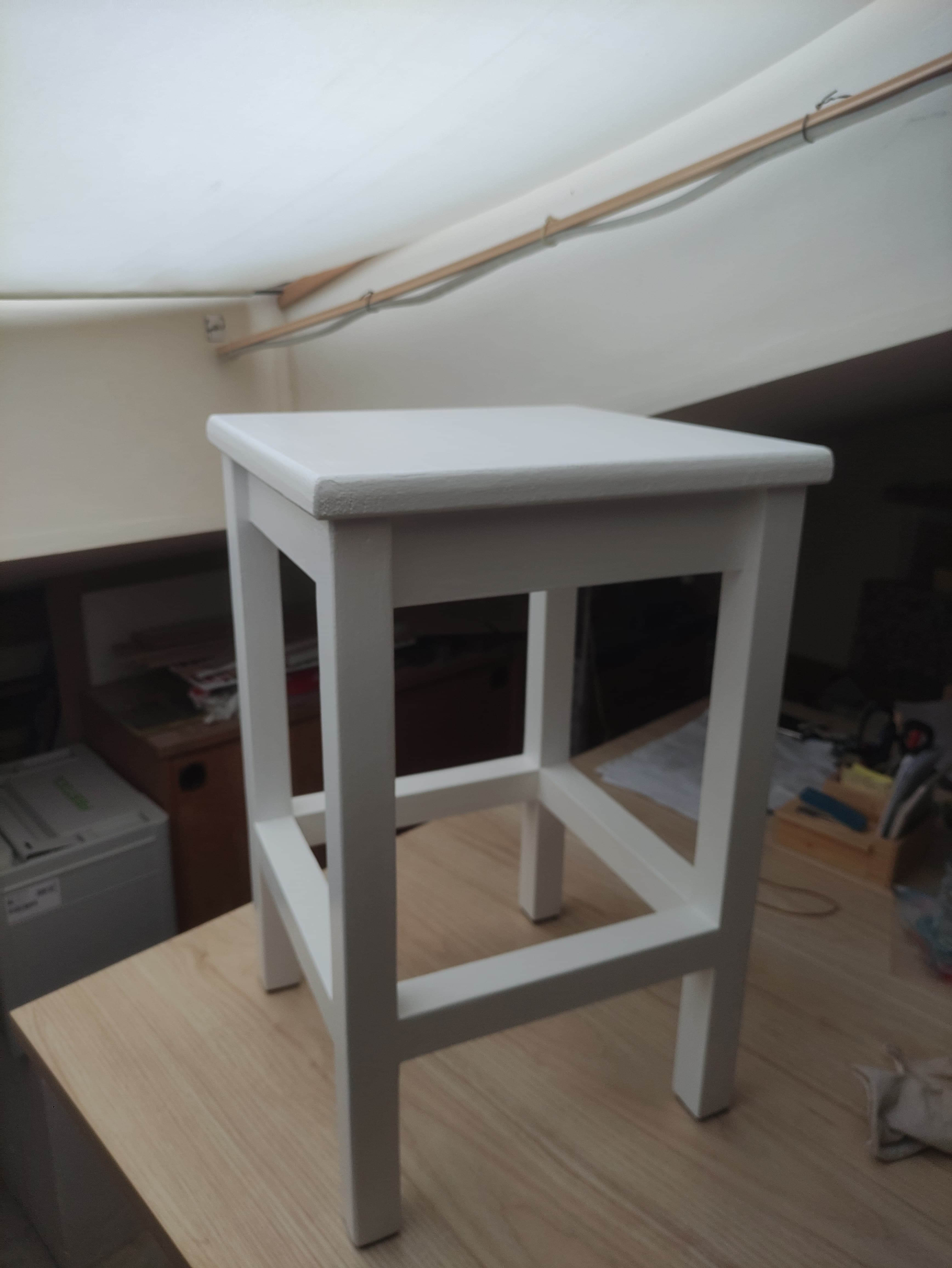

Lo doy por terminado, más sencillo imposible. Le metí unos tubillones largos de 8 en cada pata, que unían las traviesas bajas de cada esquina.
Me senté, balancee, salte, hice el número de la cabra y la escalera (pero sin cabra)… Y todo perfecto de resistencia
Arriba primero hice el “cerco” entero encolado, las uniones cortando la mitad inferior y superior de cada lado para encolar. En las patas las cajas interiores y después tubillones largos de 8 uno por cada lado de la pata, taladrando el lado largo de cada traviesa.

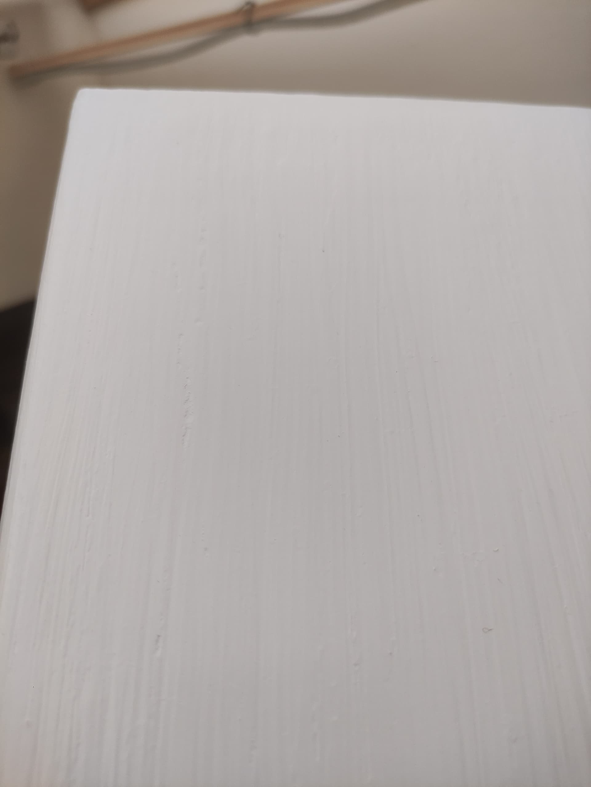

La pintura es lo que más guerra me ha dado. Es un esmalte, tiene cinco capas finas y lijadas entre ellas. Por más que lo intenté, ni con rodillo de espuma, pelo muy corto o la brocha, no conseguía que quedara liso “tipo lacado”
La 5° mano ya fue de perdidos al río, lo peor que podía pasar era que me tocará lijarla entera, he rebajado un poco el esmalte con agua y ha quedado mucho mejor, no tiene tanto relieve pero de ven parte de los brochazos. El agua la puse a ojo, la próxima vez lo mediré y haré distintas pruebas.
No es que me guste, pero si es la mejor de todas las capas.
