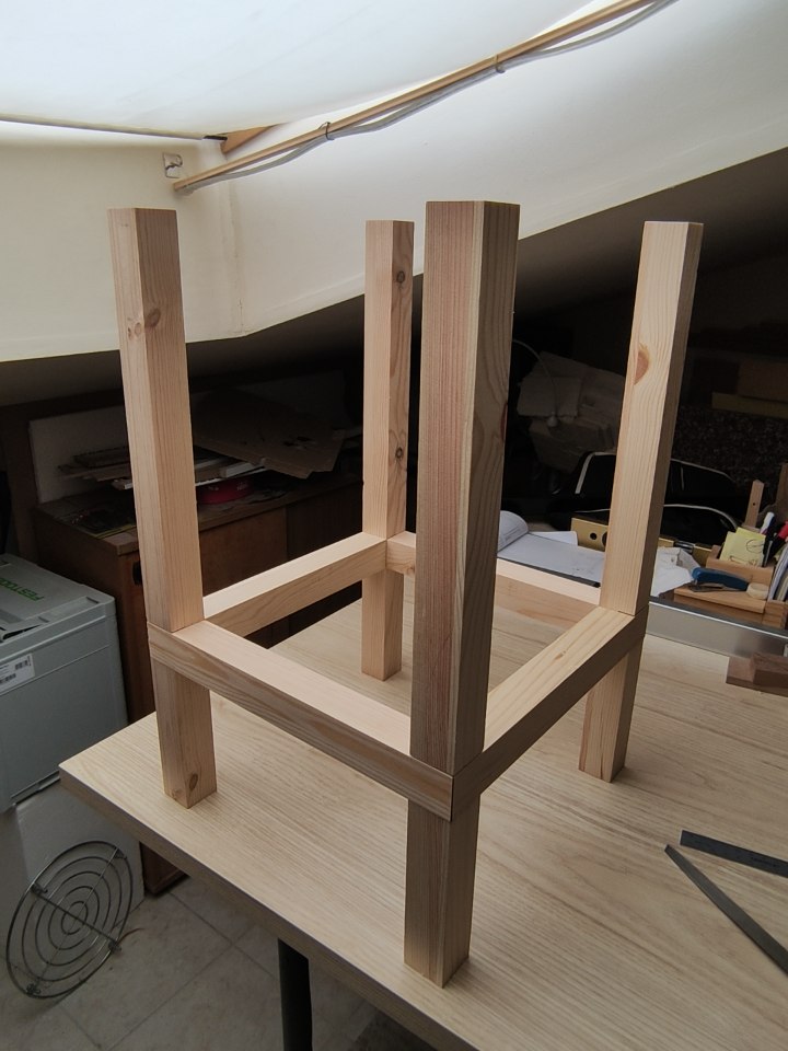

Un taburete sencillo
Pues eso, a una tía mía le hacía falta uno un poco más alto y ya puestos pues al lío.
Lo quiere pintado de blanco, a si que cualquier fallo quedará tapado.
La primera liada fue para hacer la caja de de la parte baja. No he tenido mejor idea que juntar todas las patas con cinta y hacer las cajas todas a la vez. Grave error, menos las dos primeras el resto grandes. Las traviesas las he cortado a inglete pero a serrucho, a costado ajustar alguna pero no me quejo del resultado.
Ahora falta la parte de arriba, le voy ha hacer un recuadro también encastrado pero para que quede por la parte interior.
10 Me gusta
Pues te ha quedado muy bien el ensamble, a no ser que para la foto hayas puesto el perfil “bueno” :joy: :joy:

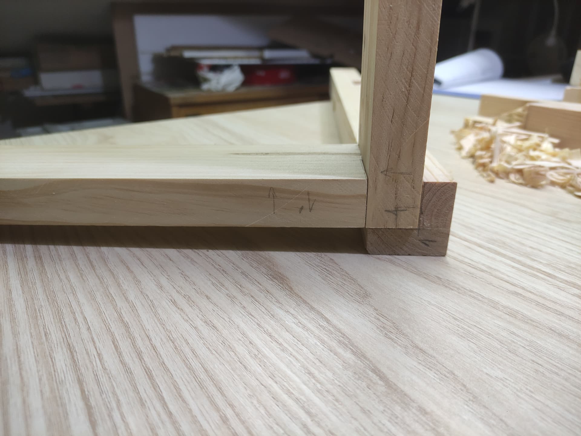

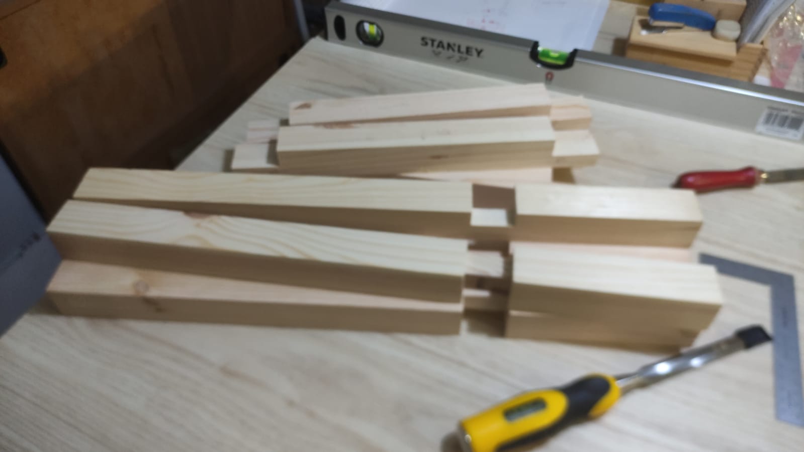

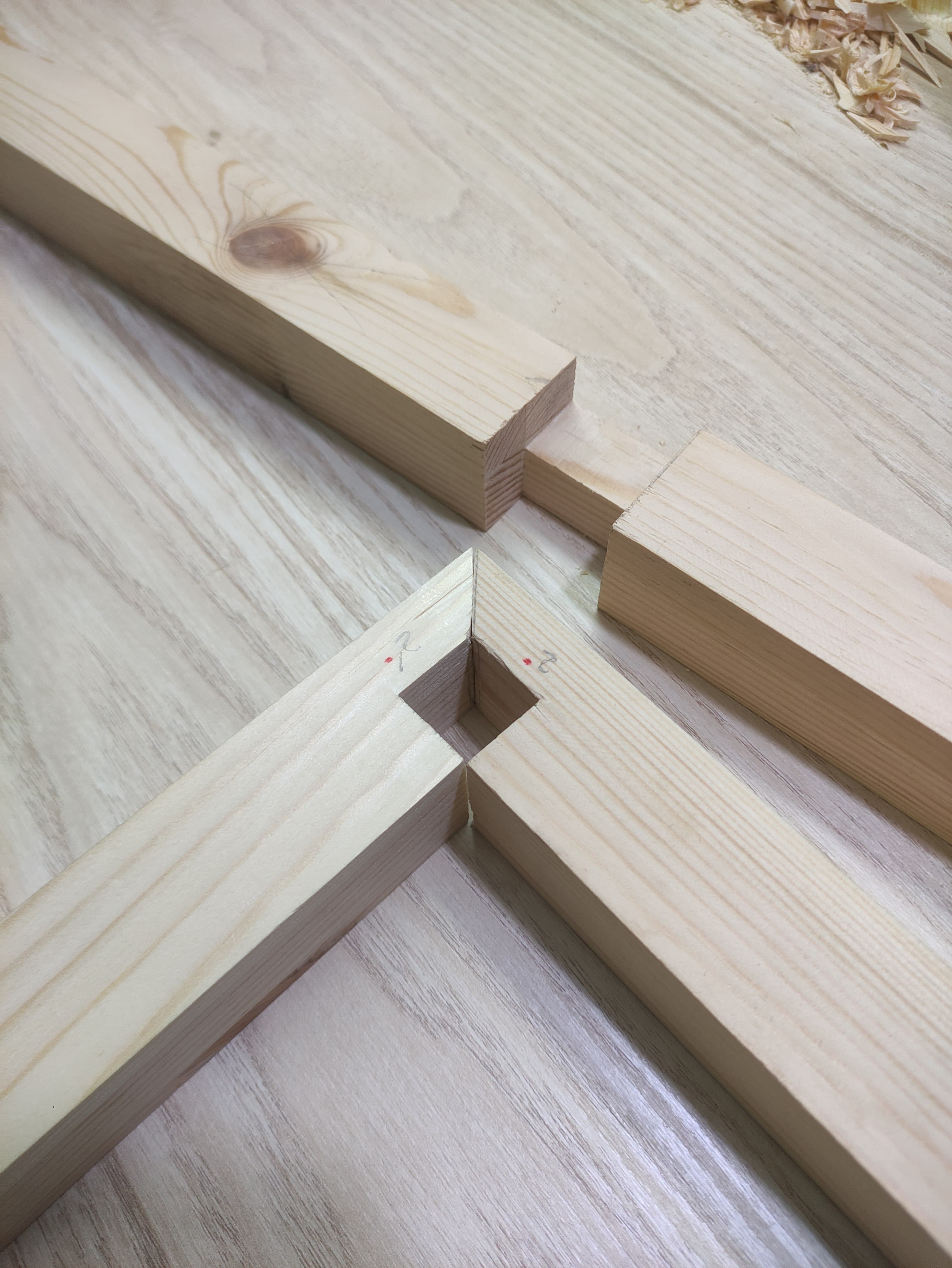

Si las traviesas van a inglete, no acabao de imaginar el tipo de caja que llevan las patas. ¿Puedes poner foto con las piezas desarmadas?

¿Entonces van cuatro patas cortas abajo y cuatro patas largas arriba, independientes?
No, las patas son enteras.
@Brico no me delates hombre :rofl::rofl::rofl: ya confesé que la idea de cómo hacer las cajas no fue acertada, de los errores se aprende. Aver si en esta lo ves mejor, si no te saco otra foto.
La madera es 35x35 la espiga es la mitad y queda encastrada por el exterior. La primera idea era hacerlo dejando una espiga entera y la otra más corta, después me decidí a cortar más dos puntas a inglete para que fueran iguales.
Digamos que la caja dejo en la pata una pieza de 17x17.
No se si el tipo de caja es el más adecuado por la proporción caja/espiga.

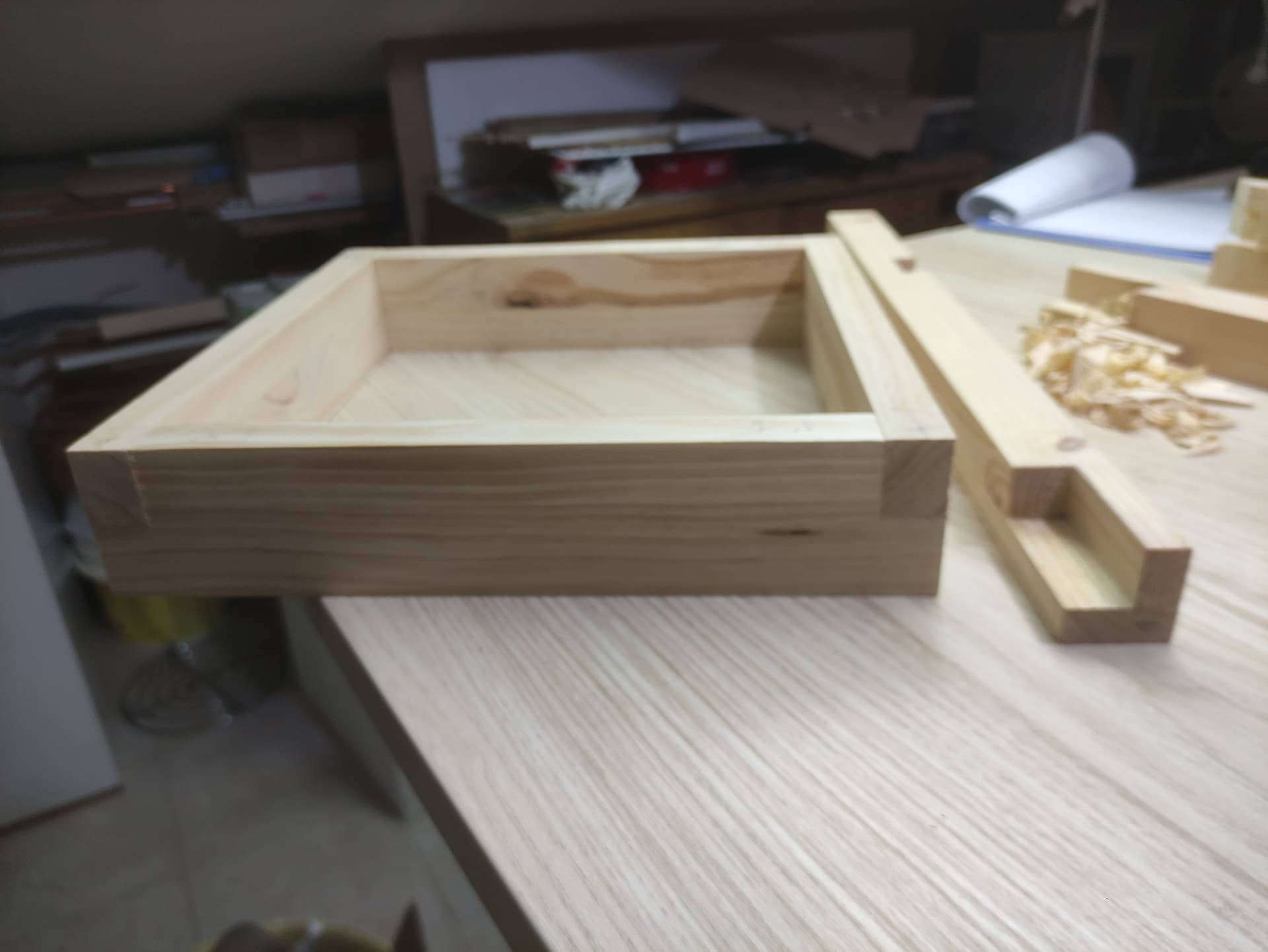

La parte de arriba va a ser diferente. He dejado pegando un rectángulo y aún no he decidido si dejarlo entero o hacerle un rebaje en las esquinas para que forme una espiga más pequeña.
Ahora lo veo claro! Gracias por la explicación y la fotografía.
Sigo creyendo que el ensamble está bien conseguido. No es el más habitual en un taburete pero no está nada mal. Lástima que vaya a ir pintado, porque no se apreciará…
Al contrario creo yo. Si fuera para ir barnizado le habría hecho espiga oculta que queda más “fino” creo yo. Haciéndolo de esta manera, antes de pintar le daré masilla, lija y perfecto.
Visto así…:blush:
Aaah ya veo, gracias.
Yo también pienso que tendrá sobrada resistencia mecánica :ok_hand:
A mí me gusta el tipo de ensamble que has hecho, queda muy bien y resistente.

Esto es como quedarán las traviesas de la parte de arriba. Aún está sin terminar, conste, que estamos un poco susceptibles últimamente… Sobre todo después de ver los armarios de herramientas que hacen algunos jajaja
