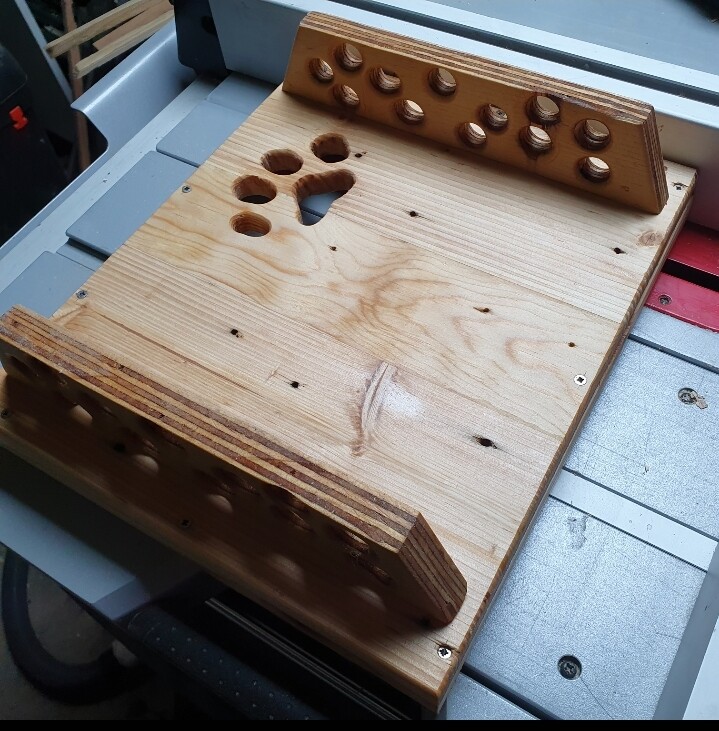

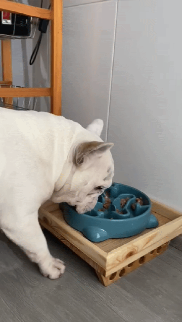

Pues yo solito me he metido en esto, la cosa es que una amiga necesitaba un elevador pequeñito para poner el comedero de el perro, al parecer tiene trastornos digestivos y a nivel suelo le dan vomitos al pobre can , por cierto es un bulldog francés con lo cual de que no encontrase algo adecuado, y me ofrecí hacerle un soporte rápido 4 tablas y que me diese las medidas que necesitaba…
Yo solito me lie la manta a la cabeza y ha salido esto …

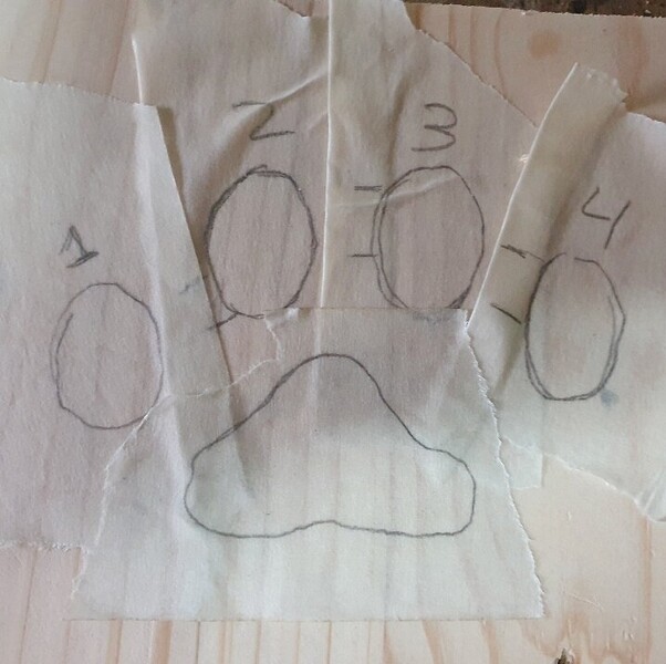

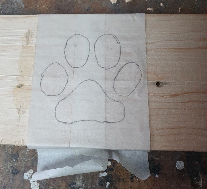

Es la primera vez que hago un vaciado priemero hice una prueba , como ha sido todo muy rápido, calque la huella directamente desde la pantalla del teléfono a cinta carrocero y la pegue en la madera…

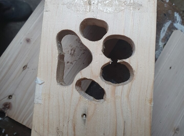

El corte salió bien en la prueba pero al pasar la fresadora como había poca distancia entre cortes pasó lo que tenia que pasar …
SmartSelect_20221220-214245_Gallery

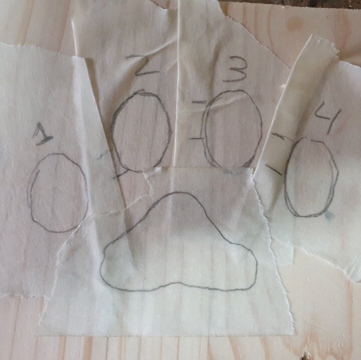

Solucion volvi a calac directamente del móvil con la misma técnica pero individualmente y las separé un poquito … para ser la primera vez ni tam mal…
Se esperaba 4 tablas con un taco palet le ha encantado…

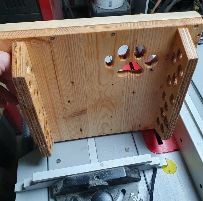

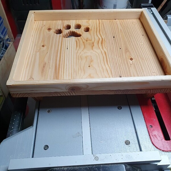

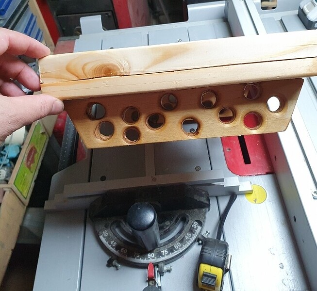

Gracias a todos pero viendo los trabajos del foro lo que lo hace resulton o llamativo es la huella el resto ya veis que no tiene ningún misterio, los agujeros de las patas también por darle un toque decorativo ( fue lo primero que hice) y después se me vino a la cabeza lo que podría haberle puesto los agujeros en forma de huellas en las patas … como prima más el tienpo de entrega pensando en el can como dice @Pepet no me entretuve más en encolar el marco al sobre lo atornillé por debajo y listo. La verdad es que se llevo una gran sorpresa la chica .
