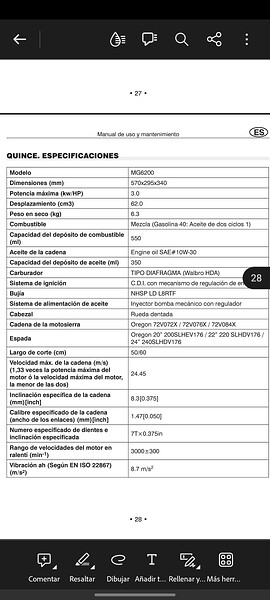

Esta es la que tengo puesta
Es lo que ponen en las. espificaciones.
Pero tu quieres cambiar no?
Solo tienes datos dobre los dientes (el paso, la cantidad y la medida), eso no te sirve, quitando el paso que tiene que ser el mismo que tu piñon.
Mira las oregones que montan en una sthil o en una Husqvarna y compara las letras. Lhv…no se que.
