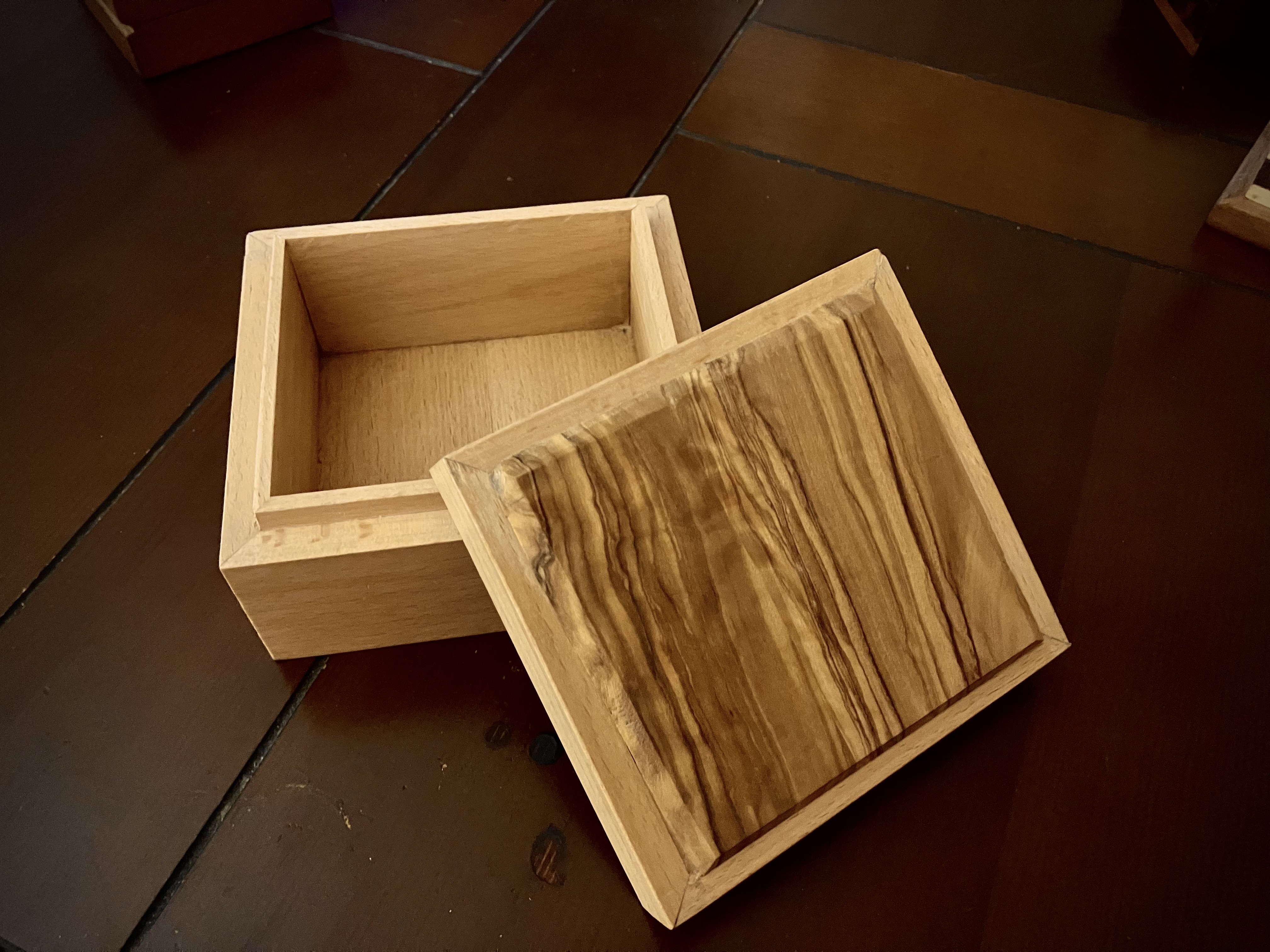

Esta de hoy es de haya y olivo, donde lo que he buscado es sencillez y el toque de contraste en la tapa.
Muy bonita. No hacen falta grandes florituras externas. Lleva el trabajo en sus entrañas.

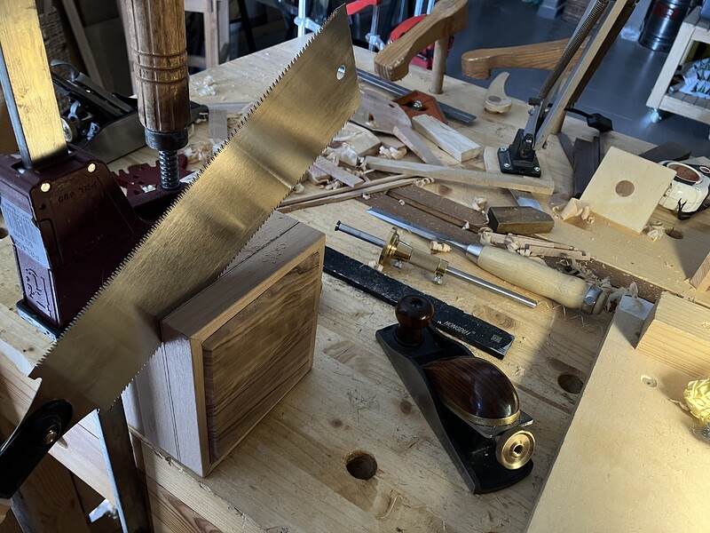

Me gusta la foto del selucho cortando la tapa. @Brico El Mago.

muy guapa brico
Muy bonita. Me gusta como has ensamblado el olivo.

Como siempre , bonito trabajo, Felicidades!!,

Preciosa la caja, que tal te ha resultado el trabajar el olivo, con las herramientas manuales?
Es exigente con el afilado y hay que cepillar con la cuchilla muy retraída.
Además no astilla, sino que se fractura. Hay que tratarlo con cuidado.
El ranurado de la tapa en testa tuve que marcarlo con dos cortes de serrucho para facilitar el vaciado.
En resumen, difícil de trabajar pero muy vistoso el resultado.
Es una madera dura a la vez que muy bonita.
Y cabrona…
Siempre lo digo
