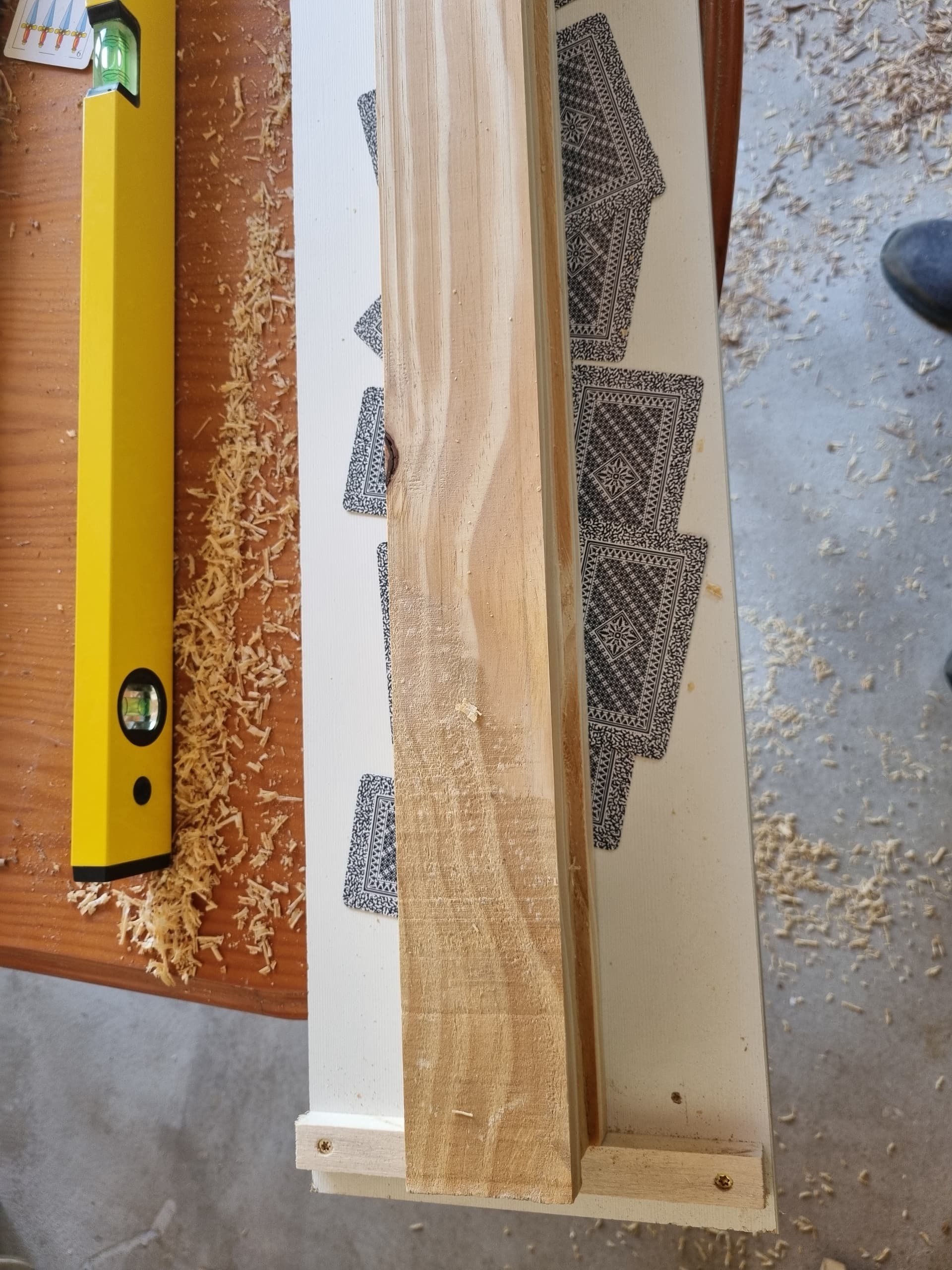

Lo hago, como se ve en la foto, con un tablon plano debajo y un tope. Pongo la madera encima, le meto cuñas y/o cartas, luego un pelín de cola caliente con la pistola y a la regruesadora.
No queda perfecto, tampoco desastroso, pero no hubiera dicho que el proceso sería tan laborioso! Y lento! Tardo bastantes minutos!
Los que no tenéis jointer, lo hacéis así tambien? O hay alguna manera más rápida y precisa?
La derecha es comprar el cepillo antes de la regruesadora. Si lo has hecho al reves tendras que ir pensando en comprar una cepilladora cuando puedas. Es la unica forma de preparar una cara y canto escuadrado antes de meter a la regruesadora.
Se puede preparar un util con unas reglas y una fresadora para hacer plana una cara de la tabla, pero es lento como lo que haces ahora.
