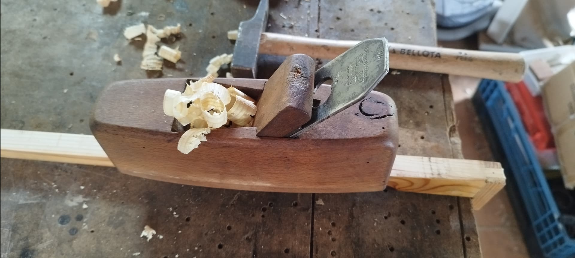

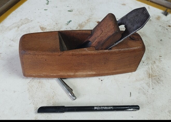

Intento restaurar algo todas las tardes, y ahora toca in cepillo.
Viene de un baul de un carpintero.
Entre otras cosas venía este cepillo de 20 cm que estaba arreglando.
Screenshot_2023-05-19-11-53-20-226_com.miui.gallery-edit
Es de haya creo, y el le estaba preparando una suela.

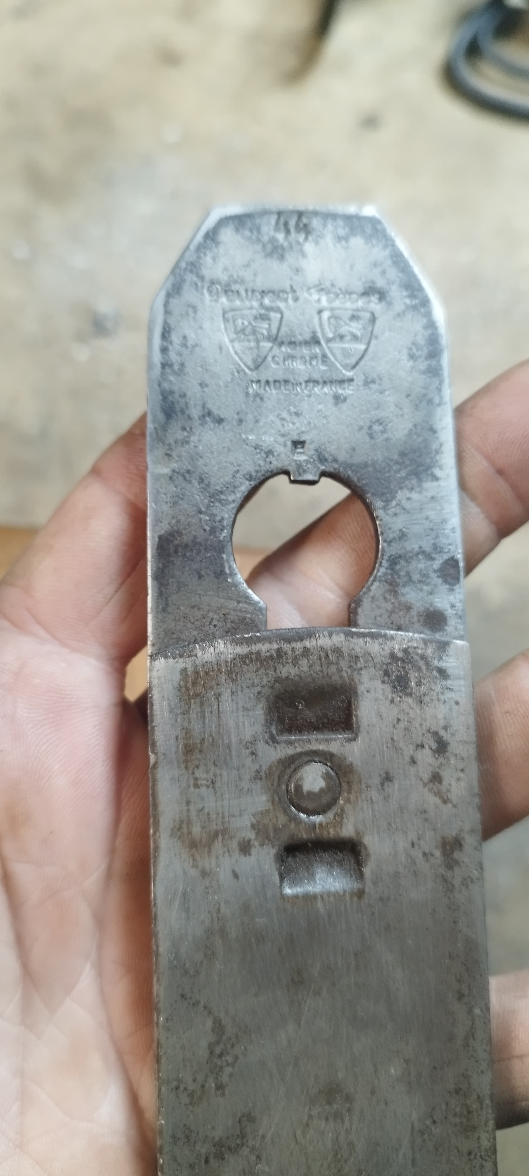

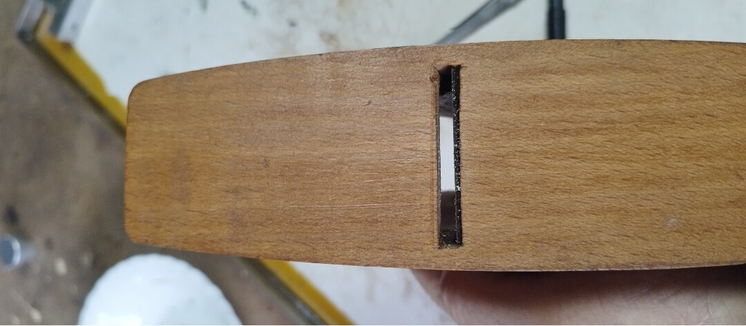

Supongo que era esta cuchilla una 44mm,de los hermanos Peugeot. Es la que estaba suelta, y que corresponde pasa que despues de limpiarla no sé en qué sentido estaba montada.
La monté al derecho y topeta con la suela.

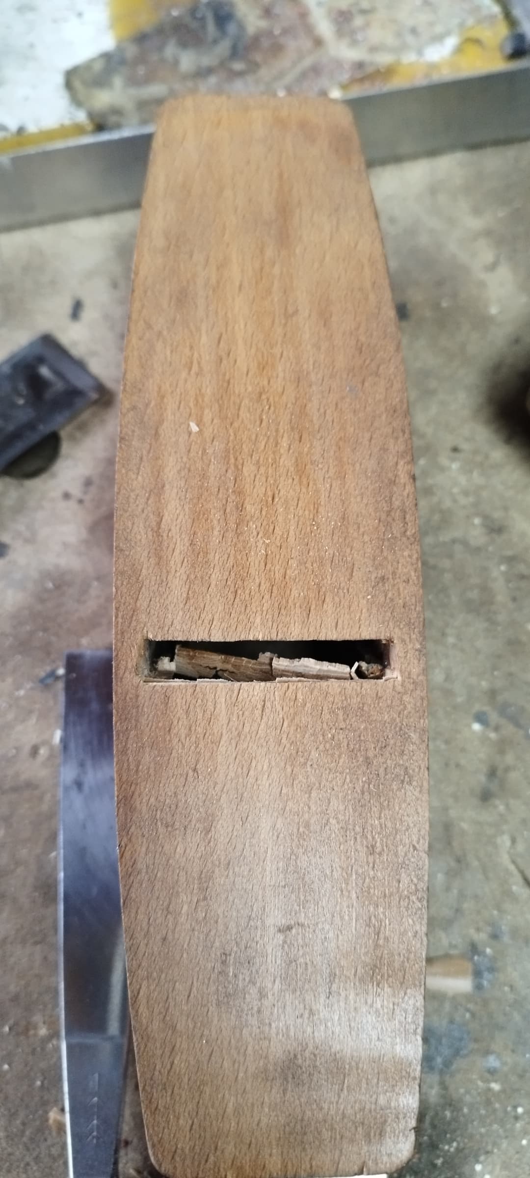

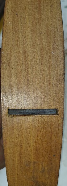

Pensé que era el paso siguiente y ya la tenía marcada para abrí la lumbre pero me surgió una duda, y si se montaba como los de testa??
Pero entonces creo que quedaría demasiada lumbre no?
N7nca abri una lumbre, si lo hago hacia dentro no puedo poner un martyr y tengo miedo de astillar la madera.
De dentro hacia fuera, sobre un matryr, pierdo la referencia de la marca…
Como se hace?

En esos cepillos , la cuchilla se monta como todos los que tienen cama a 45 grados,no como los de testa .
Mañana miro que ángulo tiene.

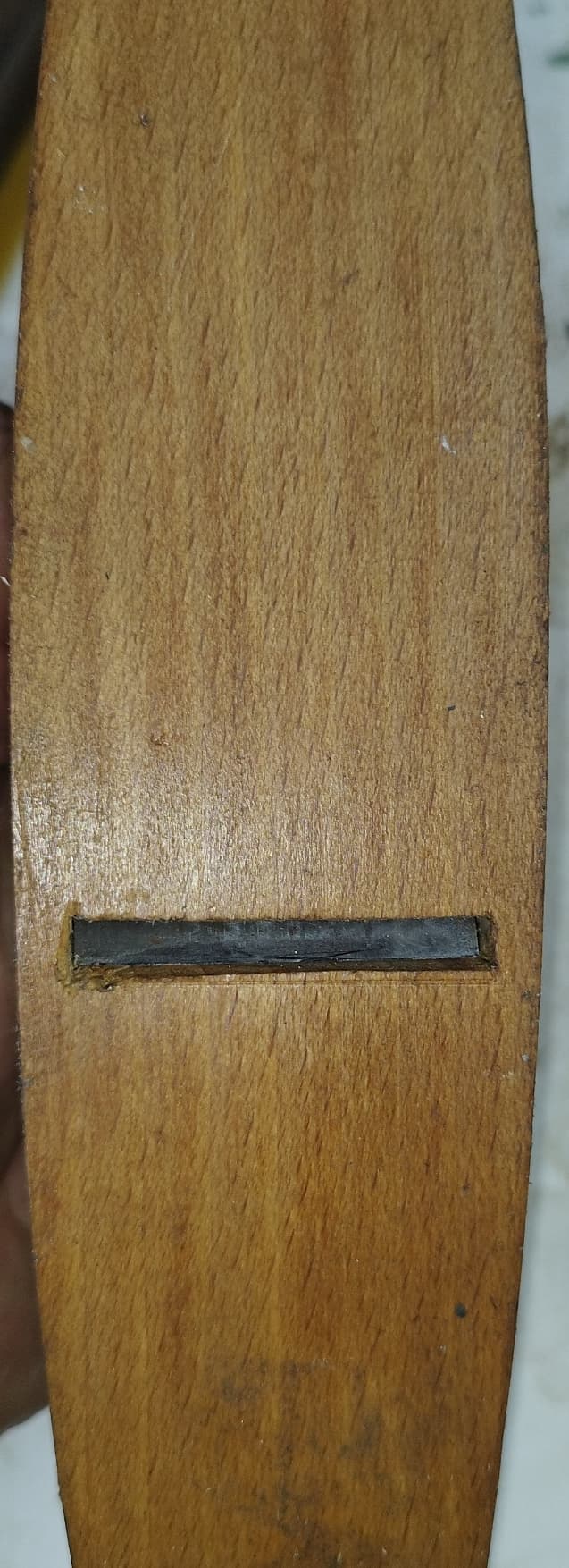

De momento, no restauré nada @Jordi1 ,pegué la suela que el tenía preparada.
Me gusto el picoteado, me quedo con la idea.
Solo "desoxidé’’ el acero, y afilé respectando el ángulo nada más. Era bastante superficial, estaba todo engrasado con sebo o algo parecido.

Me imagino un taco con el ángulo deseado, pero como no va astillar ?
En oblicuo?..con un formon a 45° ???:thinking:
Ah pues si… claro..de lado..el costado es su propio martyr..

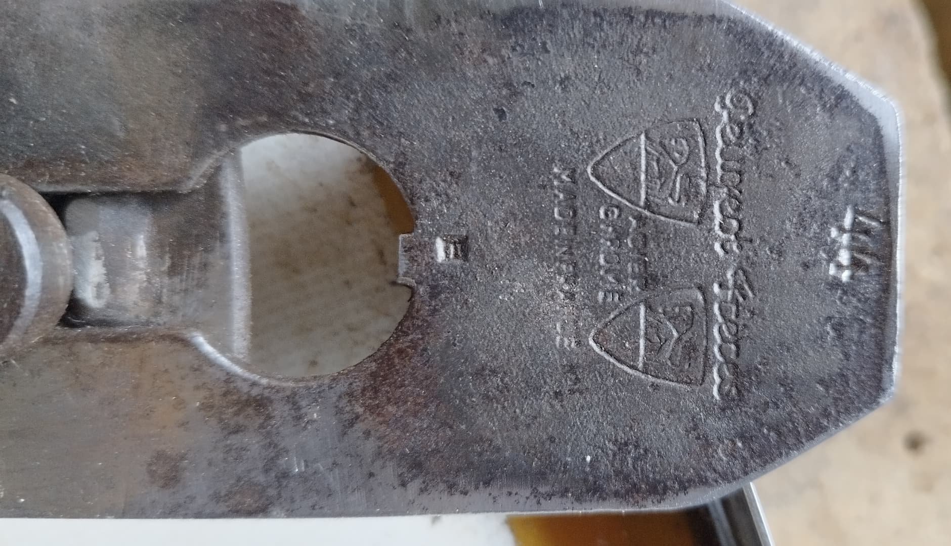

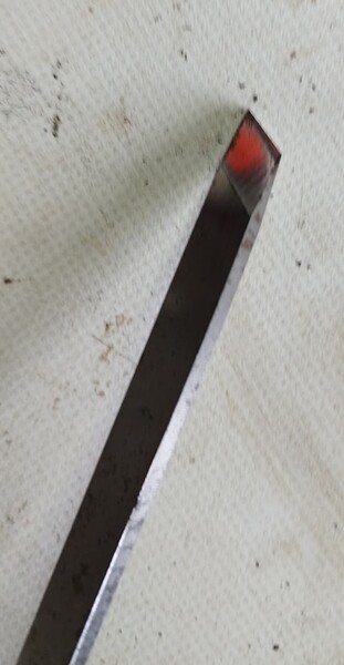

El ángulo de la cama es casi 50°.
El bisel entre 22,5 ° y 25°.
No hay indicaciones en la cuchilla, quitando marca ,sello, y el 44 que es el ancho.
La caja que hizo el paisano de 45mm.
El unico form8n que tengo de 45° es pequeño
de doble bisel muy fino, menos de 20° ( lo uso para talla) .
Lo rojo es un reflejo :man_shrugging:t3:
Tendré que hacer uno …:face_with_raised_eyebrow::roll_eyes:
Eso ha de quedar hacia arriba y por tanto el bisel de la cuchilla, hacia abajo.

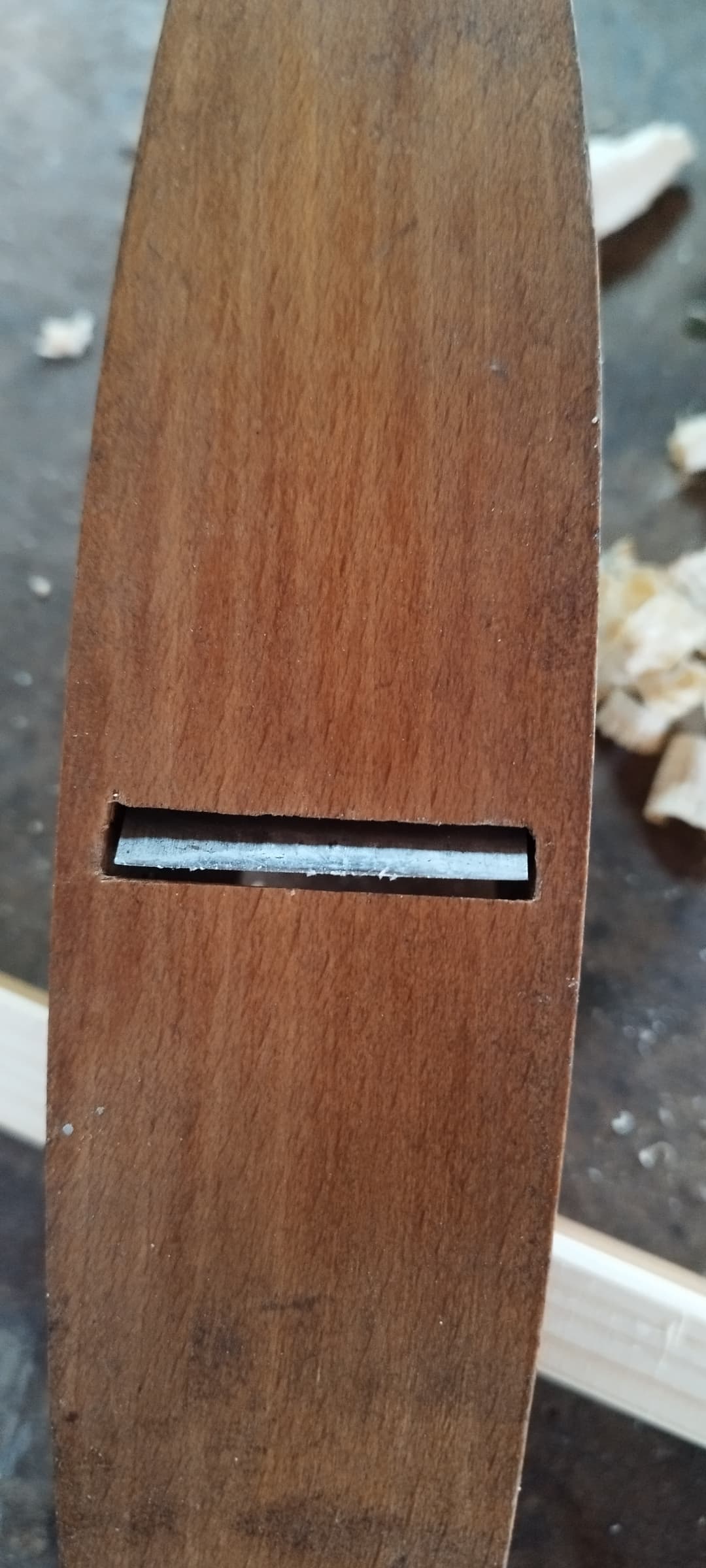

Al final, marque de fuera a dentro.
Y acabe de dentro a fuera .

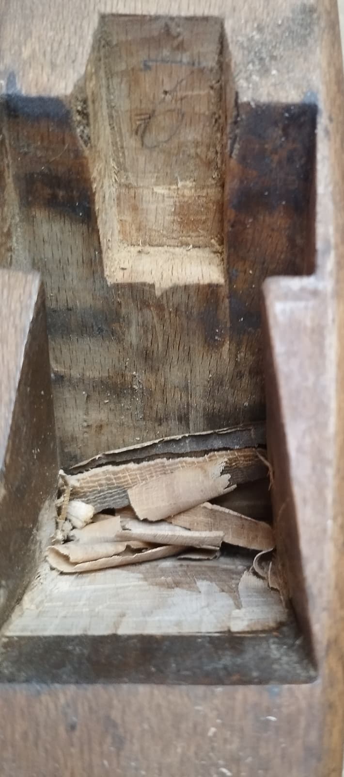

En ese tipo de cepillos la cuchilla como ya te han comentado va puesta de la manera tradicional, en cuanto a lo de que tropiece en la parte de abajo, podría deberse a dos causas: la primera, y que no parece ser, que la cuchilla no sea la del capillo y sea mas gruesa que la original.
La otra respuesta que se me ocurre es que como parece apreciarse en una de las fotos le han o has cambiado la suela al cepillo sin rebajarle al mismo el grosor de la suela al cuerpo del cepillo. En la medida que la caja o ranura del cepillo halla aumentado hacía abajo, habrá hecho que dicha ranura se haya ido estrechando proporcionalmente a dicho grosor de la suela.
Una solución que te puede ayudar a no tener que reformar la abertura del cepillo, que requiere un trabajo bastante preciso y un poco arriesgado,podría ser disminuir el grosor de la suela.
Muchas gracias @Cayes , cómo expliqué el paisano fabricaba sus cepillos como todos los carpinteros de aquello.
Y los hermanos Peugeot hacian cuchillas laminadas.

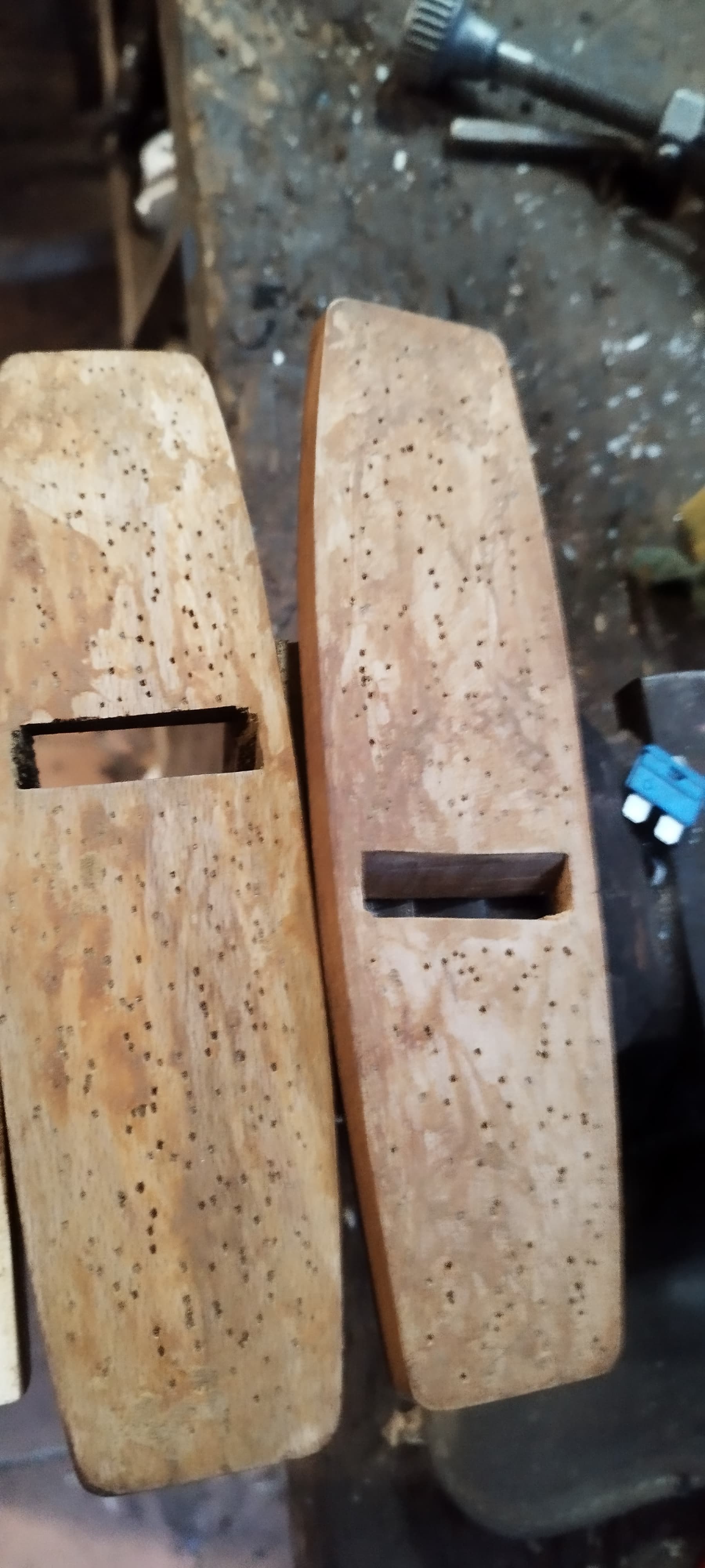

La nueva suela estaba preparada para el cambio, ya con el picoteado.
El cepillo estaba en modo de restauración.
Solo pegue la suela
Cómo la tenía pegada ya, me resultó más fácil lo primero :wink:

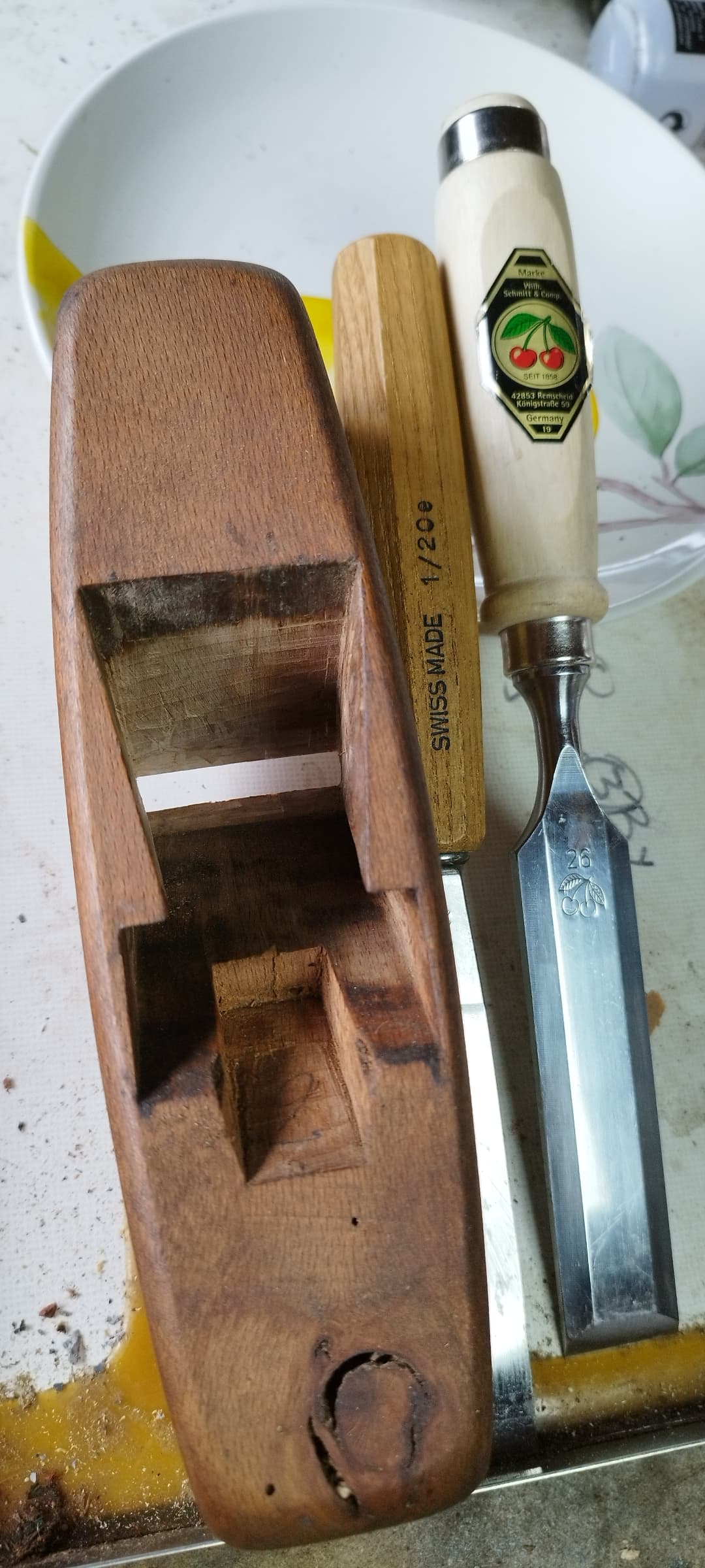

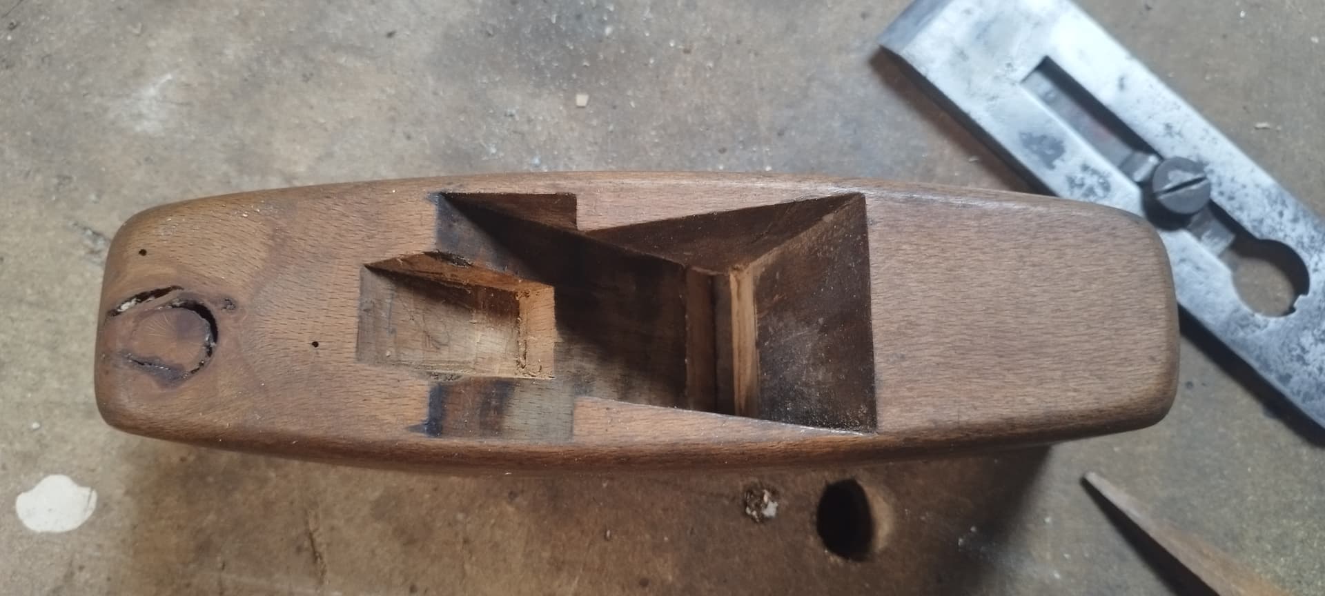

Aproveché para probar el de las cerezas.
El pfeill gana sin lugar a dudas.
Al final creo que el cepillo es de olmo, y la suela de haya, algo mas sencillo
