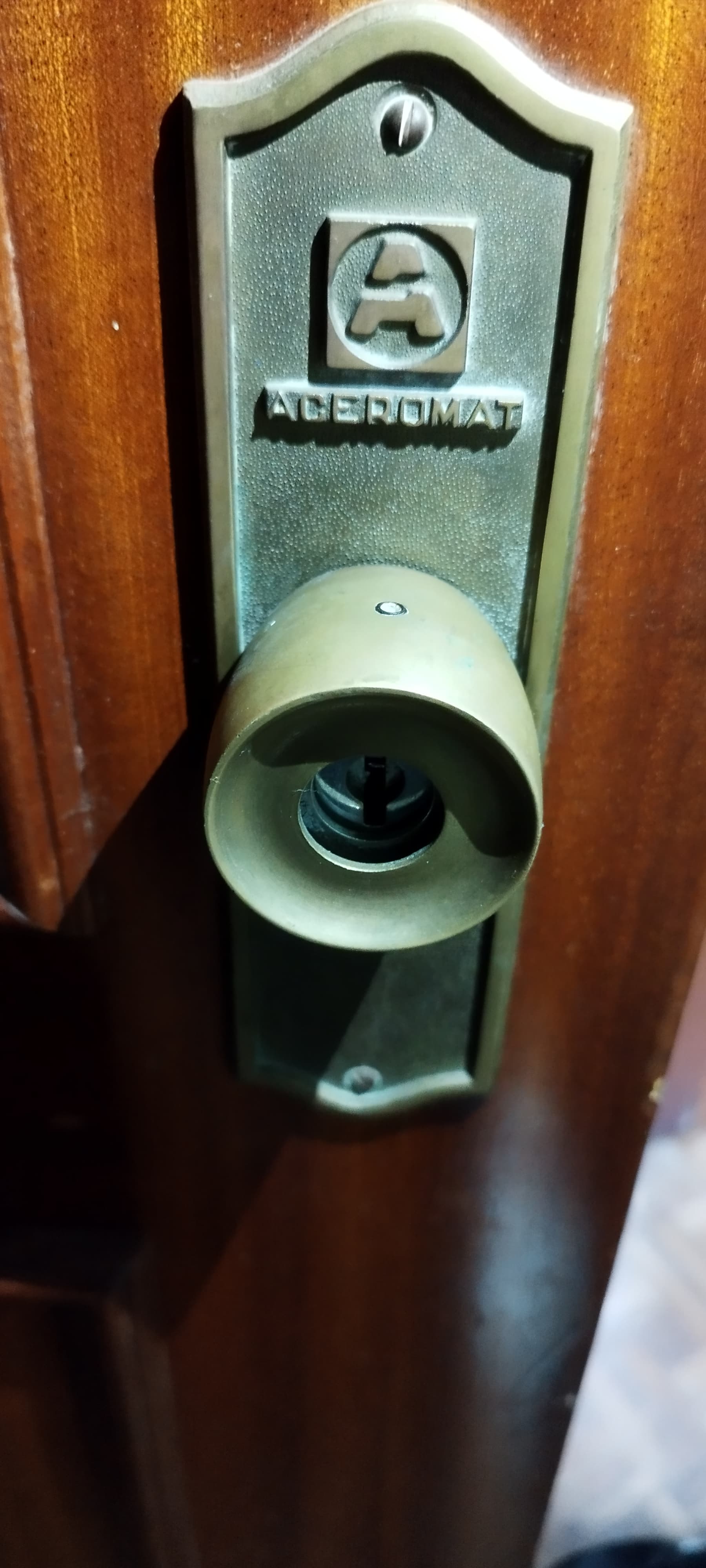

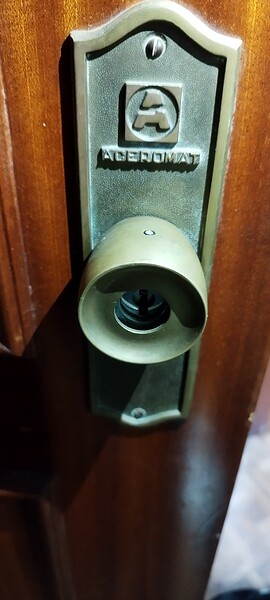

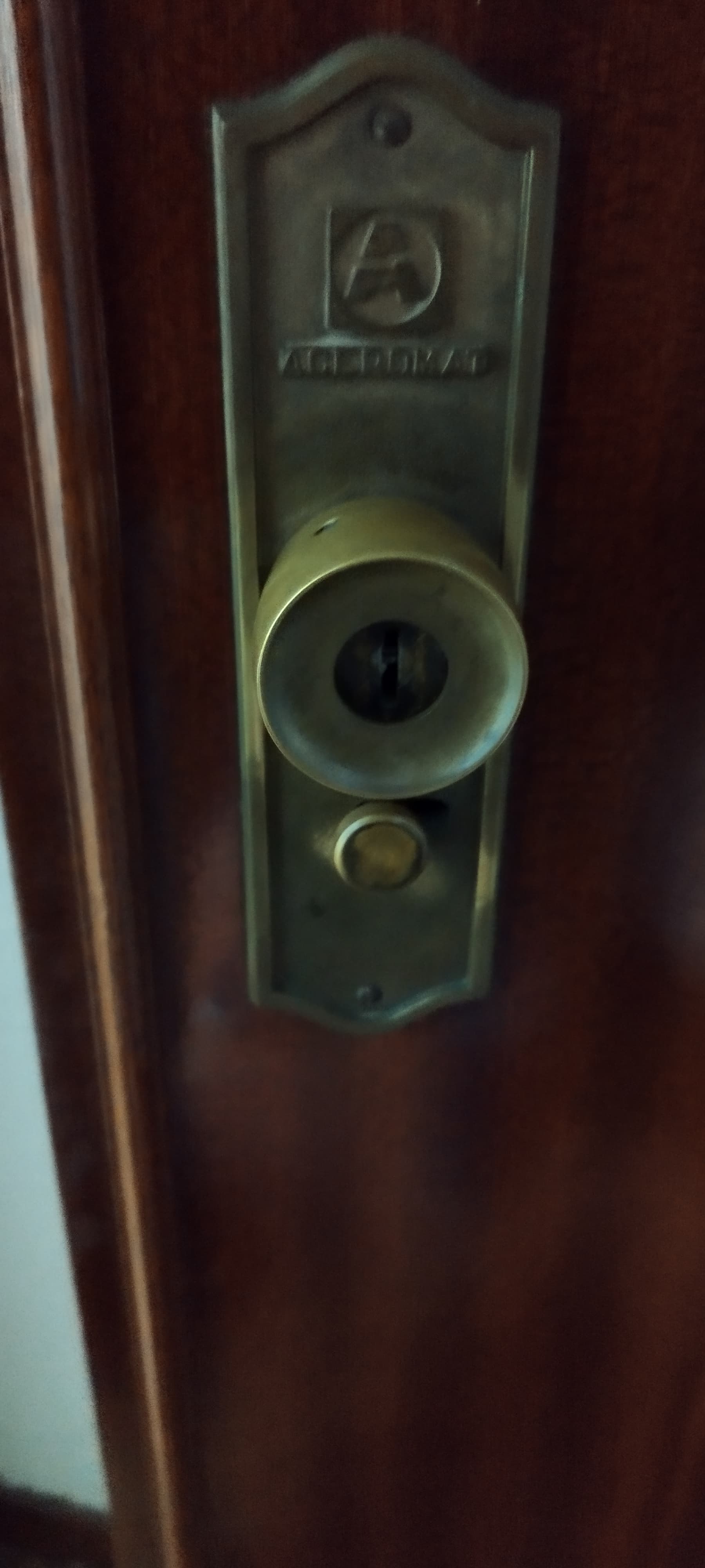

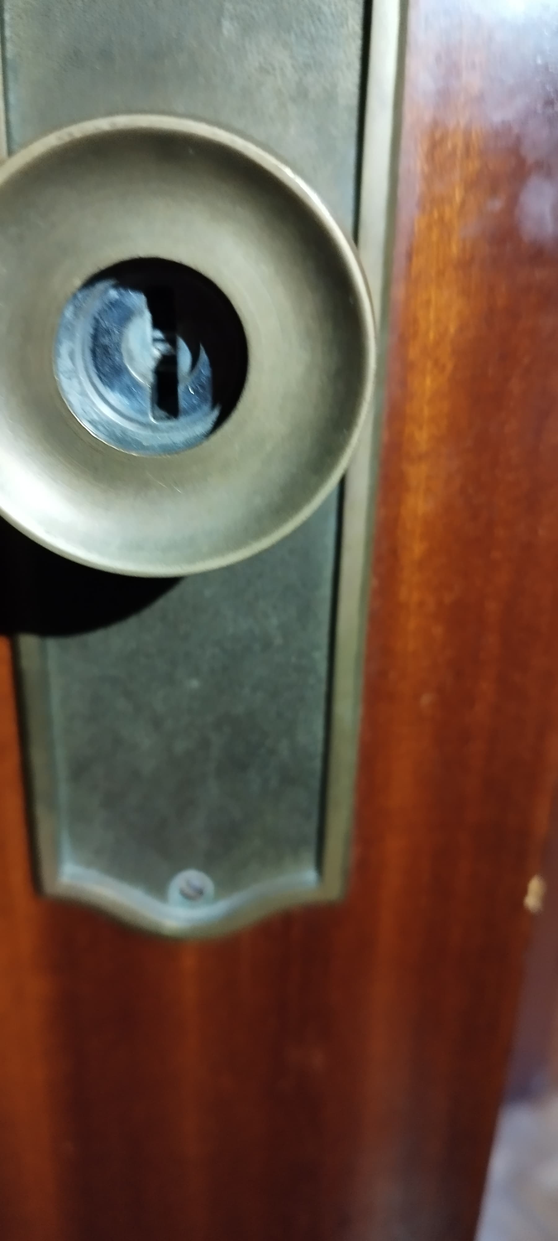

Ayer visité un piso que esta a la venta.
Despues de ver el suelo y otras cosas que hay que modificar,me piden si puedo cambiar el bombillo.
No por seguridad,sino porque parece ser que cierra y abre mal.
La de inmobiliaria no estaba (con la llave), pero se notaba que las manillas tenían mucha holgura.
No giraban sin llave, pero basculaban en todas las direcciones.
Tanto la de dentro como de fuera
Desconozco esta marca y este sistema con el bombíllo dentro de las manillas.
Vi un tornillo Allen, pero me imagino que habrá otro sistema sino cualquier ladrón tendría acceso.
No esta el tipico tornillo entre resbalon y bulones (o paleta?).
La marca parece ser Aceromat.
Google no me lo aclara.
Muchos aceromat, ninguno cerrajería.
Uno de vosotros sabe de qué va ?
No lo he visto en la vida :woozy_face::woozy_face::woozy_face:
Seguramente está cerradura y si fabricante son anteriores a la llegada de internet, es muy difícil sin desmontar la cerradura saber si es factible cambiar el bombillo o hay que cambiar toda la cerradura, yo por seguridad cambiaría toda la cerradura.
Hay cerraduras que vale menos cambiarlo todo que no solo el bombín, en este caso lo más parecido que podrías encontrar sería un bombín de perfil Fichet.
No puedes poner una de sobreponer por encima o debajo e inutilizar esa como solución económica de no complicarse mucho la vida?
Tiene pinta de que vas a tener que cambiar todo

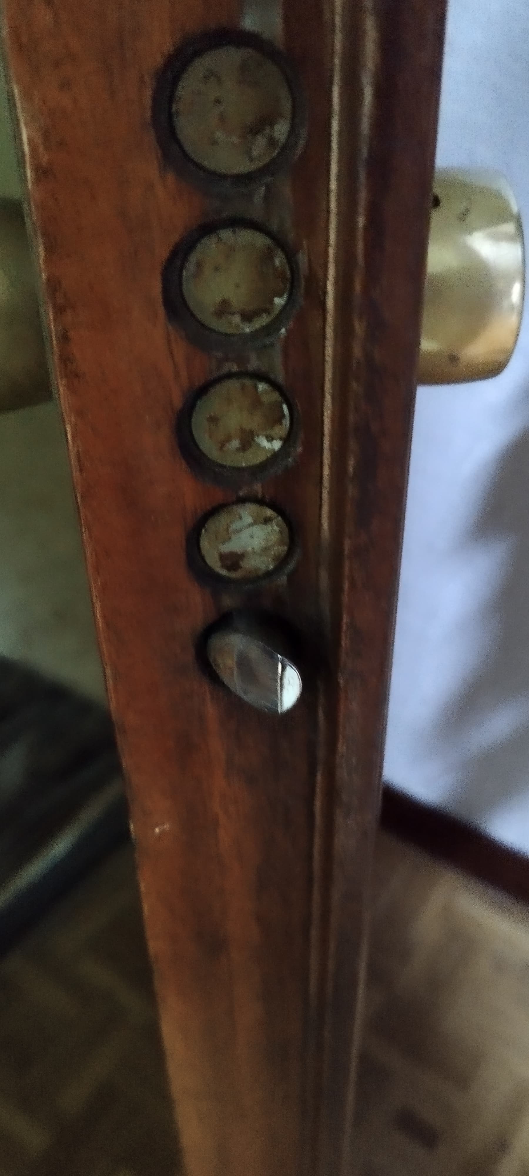

Es una de seguridad,con puntos arriba y abajo.
No me fijé demasiado tampoco.
No pensé que sería una marca tan desconocida
Fue un “yaque”, al marchar y dejar la puerta cerrada detras de nosotros , y no me fijé en el cubre canto ni medi nada.
