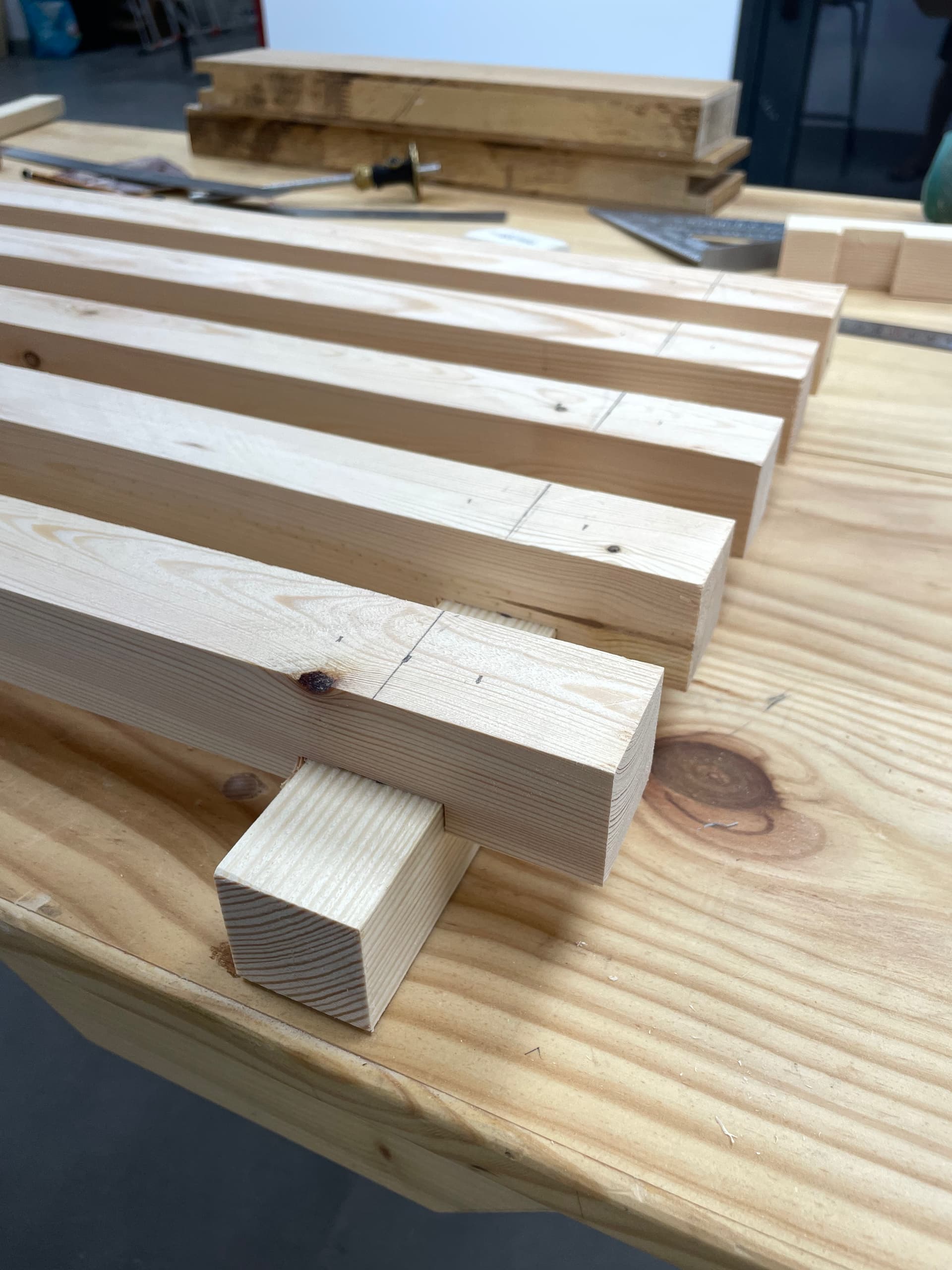

Quería hacer una estantería de palos, a medida, resistente, modular configurable y sin tornillos.
Total, complicarme la vida y echarme encima una faena que se podía resolver de maneras más sencillas y eficientes, pero que se le va a hacer, cada uno es como es y hay que aceptarse.

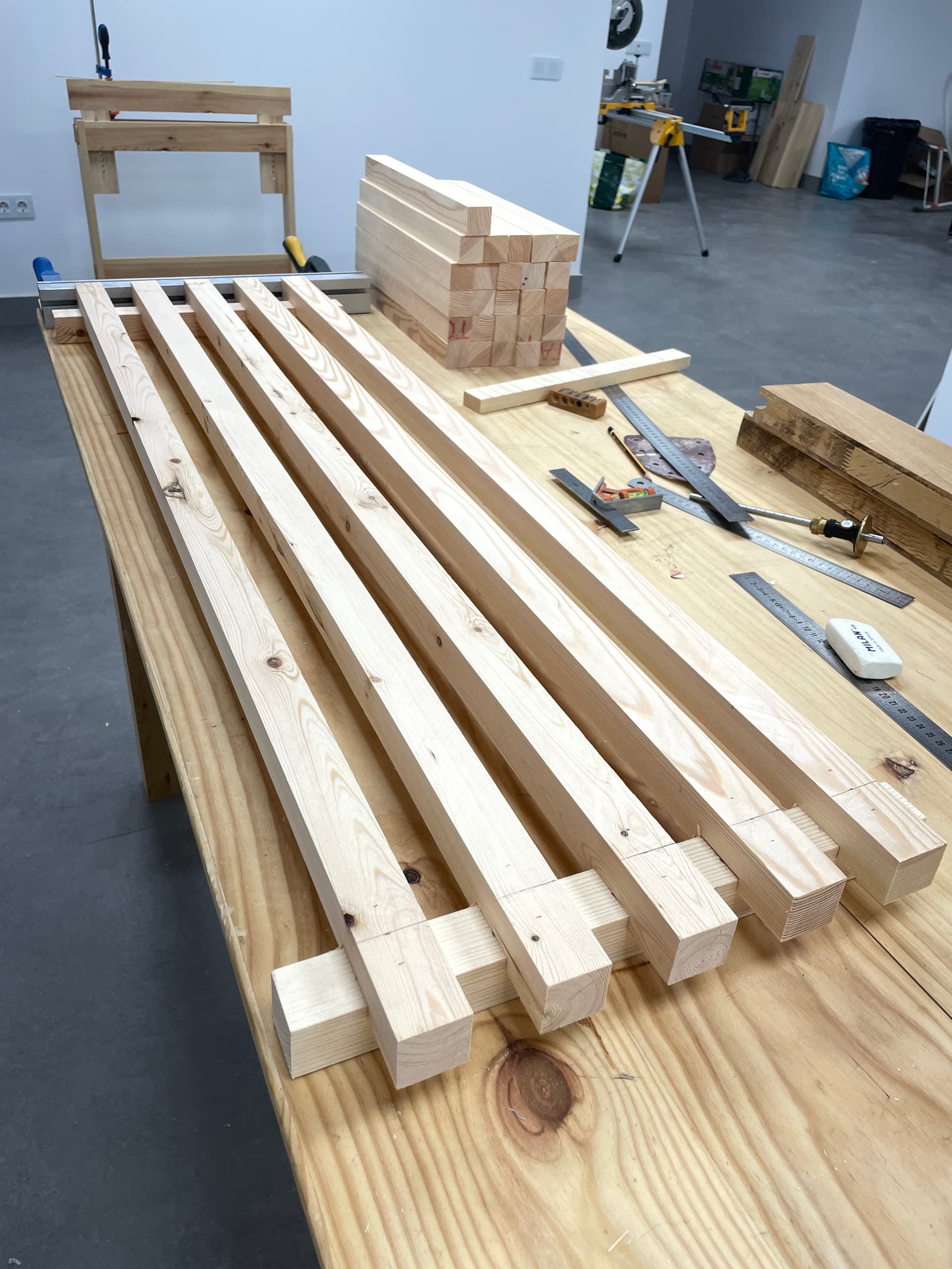

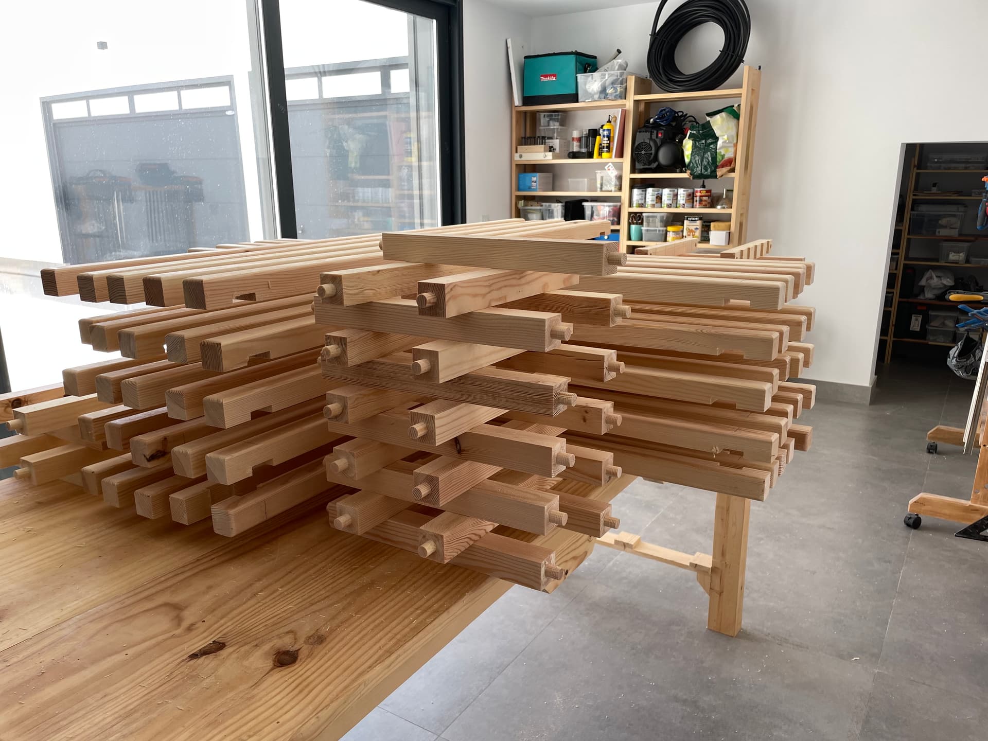

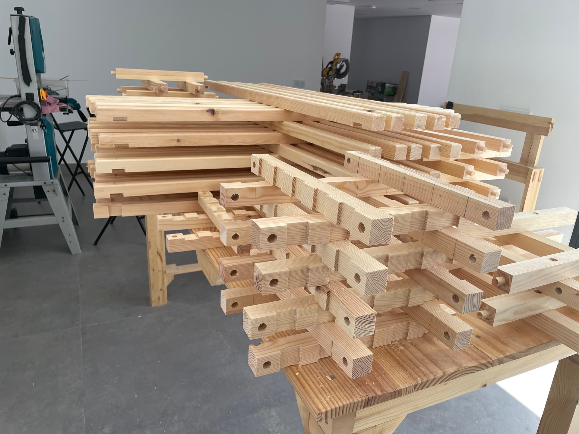

Primero cortar los palos desde los tablones y mecanizarlos:

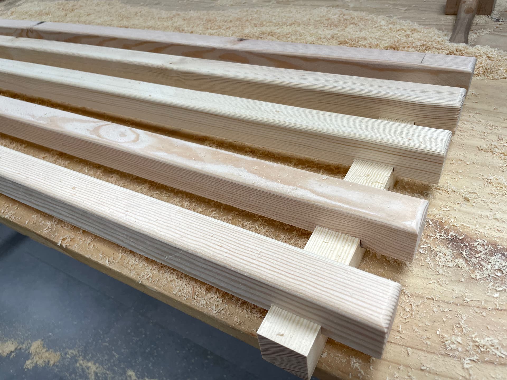

Después montar las parrillas y suavizarlas un poco:

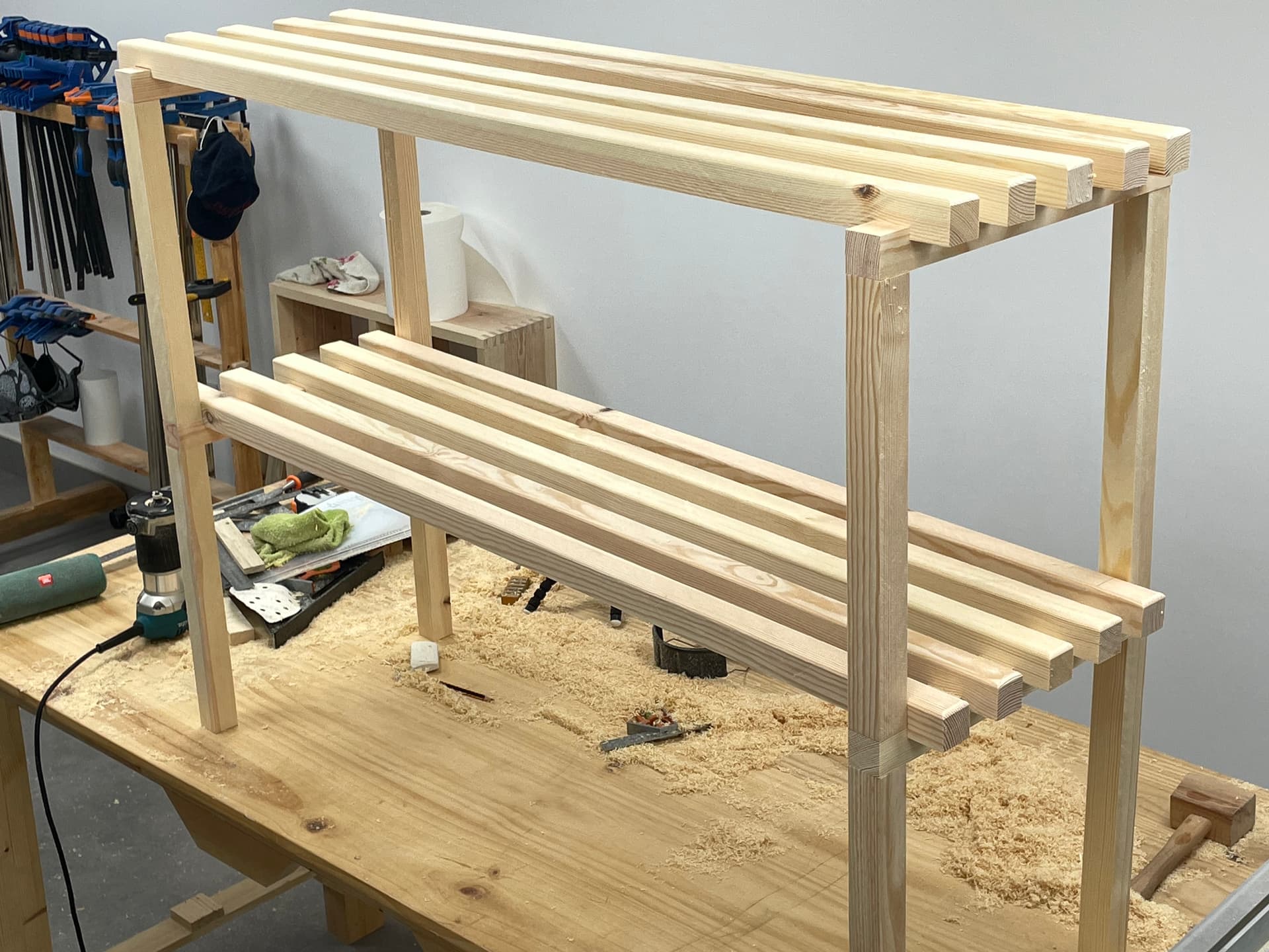

Una pruebita y por lo menos parece que la cosa funciona, todo encaja y es sólido, cambiando los palos verticales se modifica fácilmente la altura de los estantes:

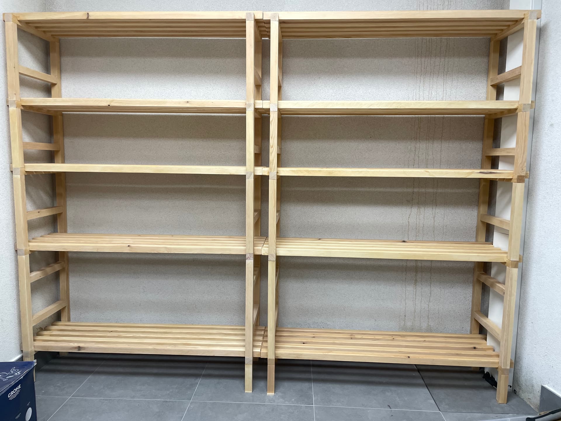

Un barniz resistente y a su sitio, total, que en nada se llenó de trastos.
Menos mal que no me equivoqué con las medidas (que ya me pasa de vez en cuando) y entró en su sitio.
Total, mucho trabajo, la próxima, tuercas de embutir y tornillos de cabeza plana y a correr.

Como has hecho esas terminaciones en espiga redonda?

Las espigas las he labrado con el Pantorouter, ‘la máquina golosa’ que le dice algún compañero.

No es una estantería.
Por su cuidada elaboración, acabados, etc, es un mueble estantería.
