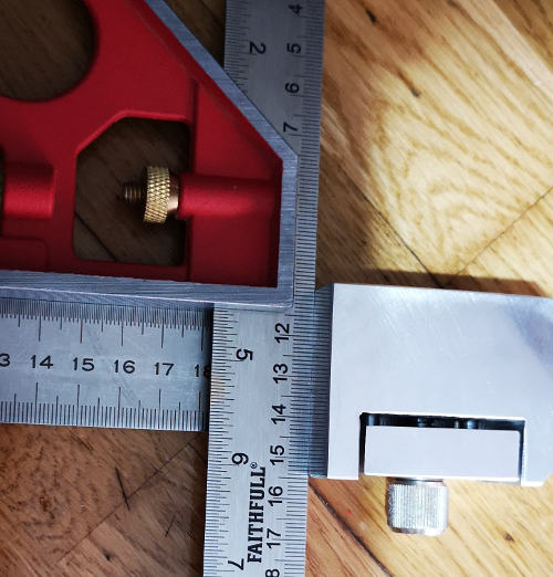

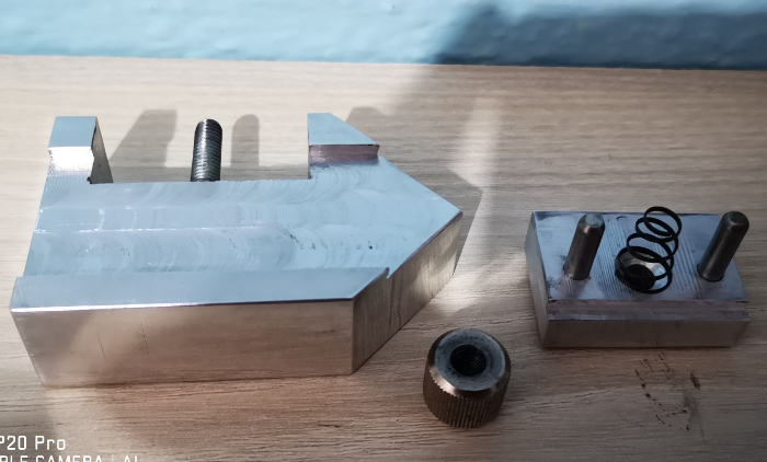

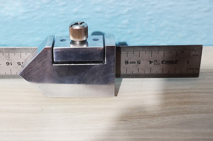

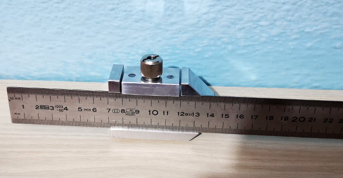

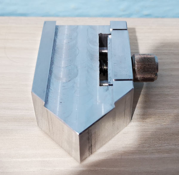

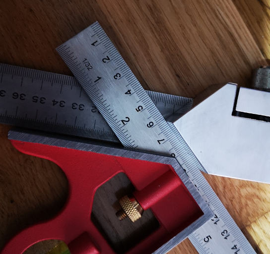

Está hecha con aluminio de 25mm de grueso .la ranura de cola de milano, la hice con una fresadora que construí hace tiempo y tengo colocada en una mesa.
Dejo unas fotos
