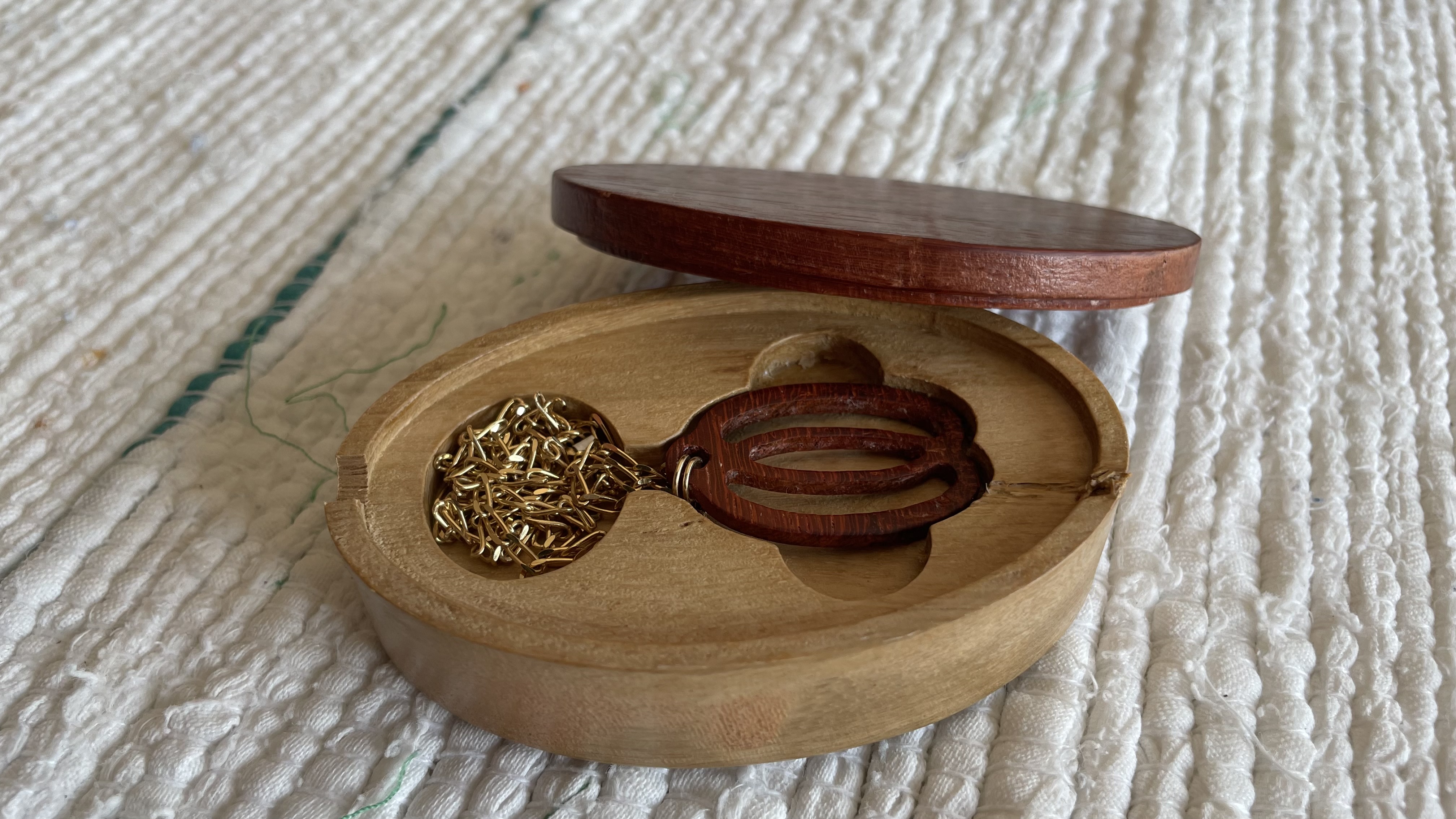

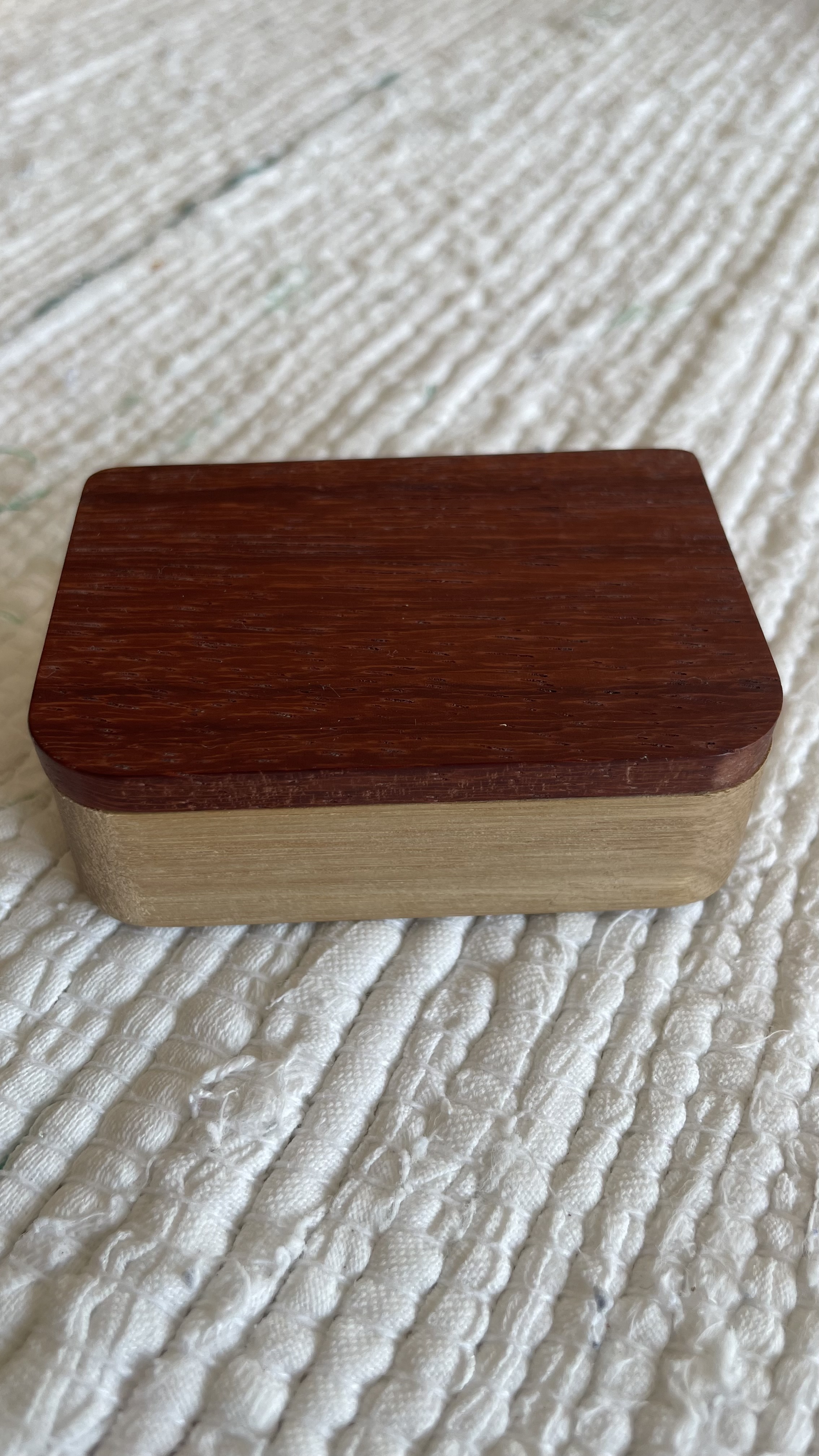

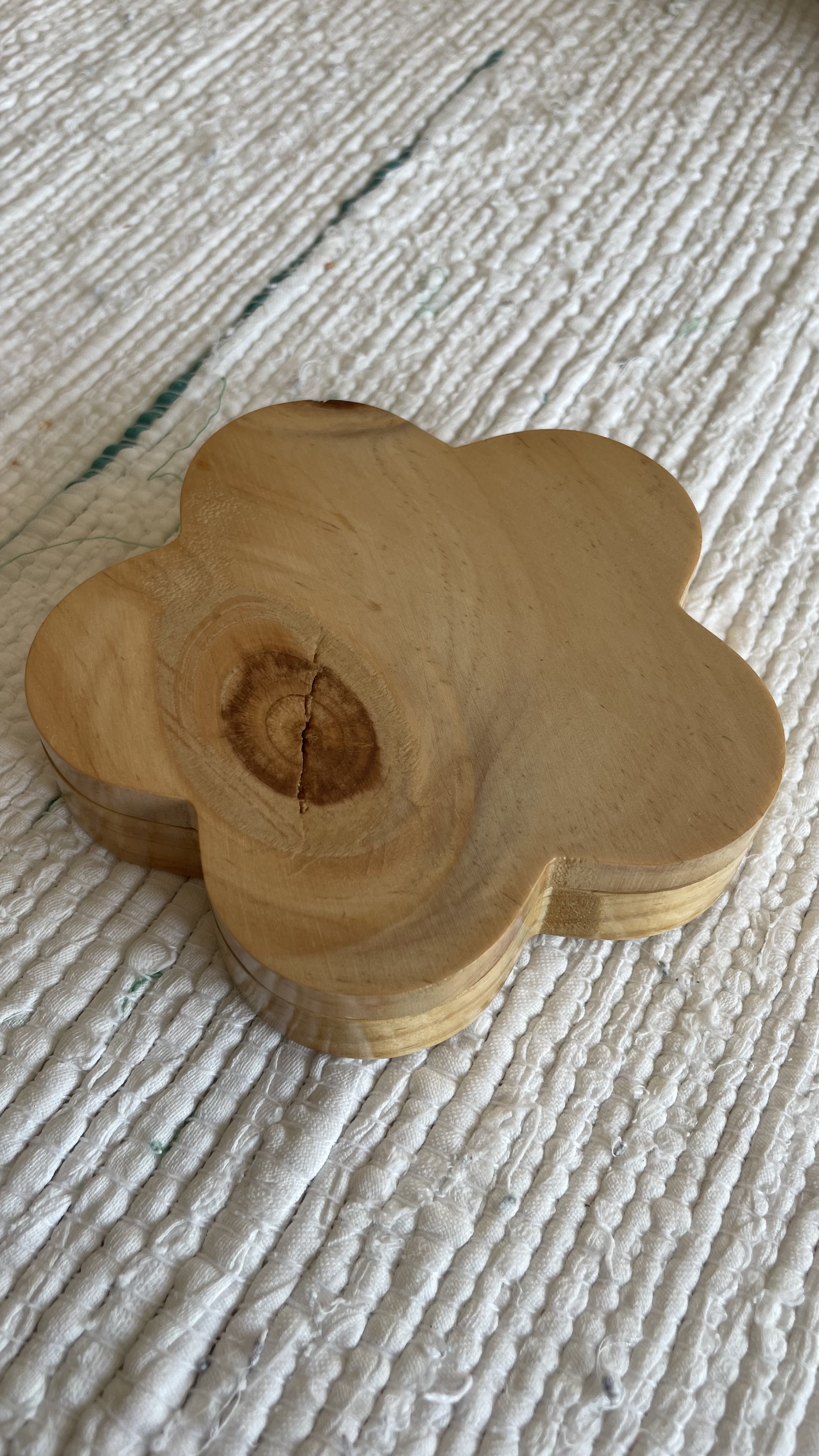

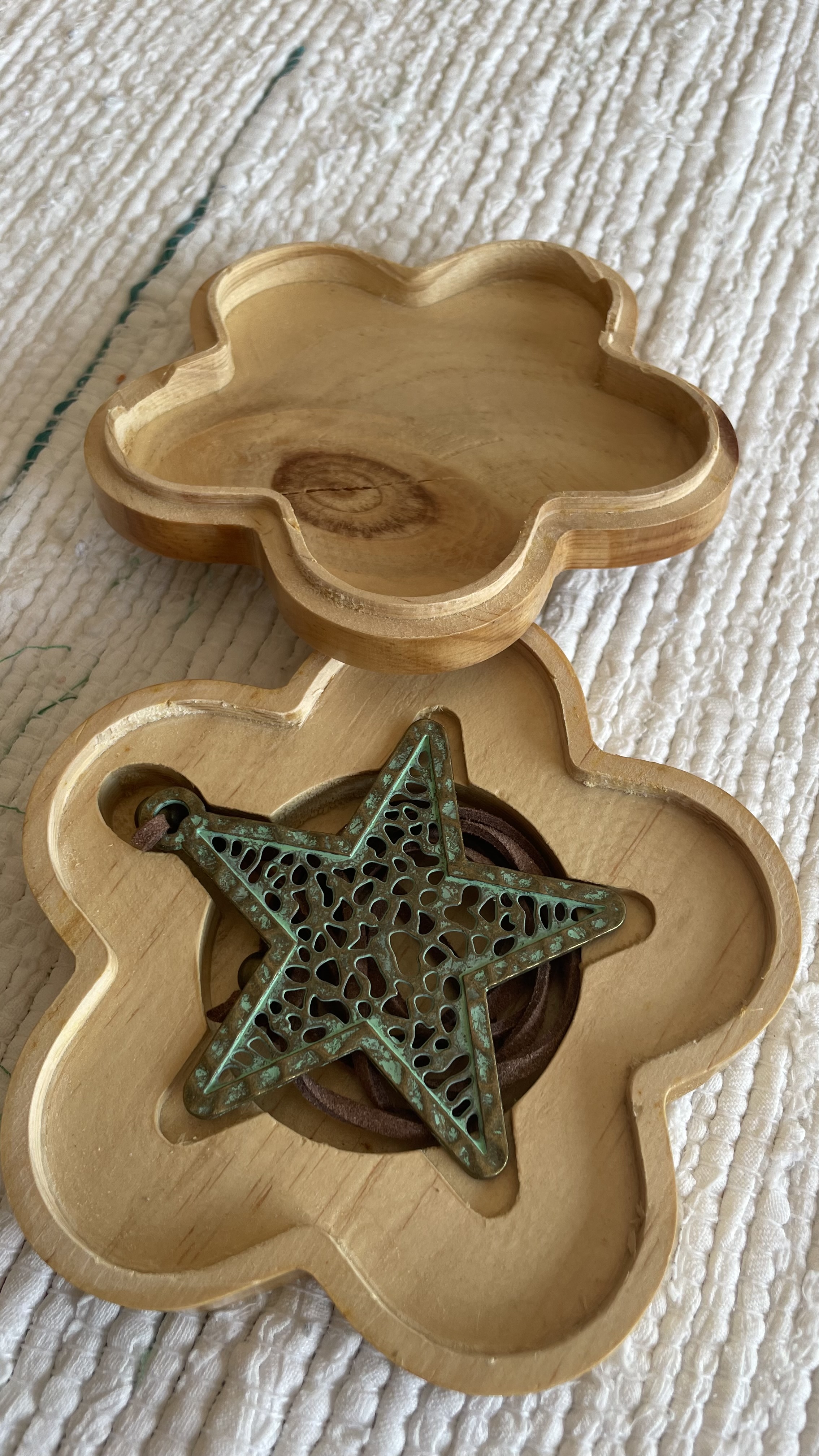

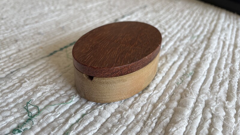

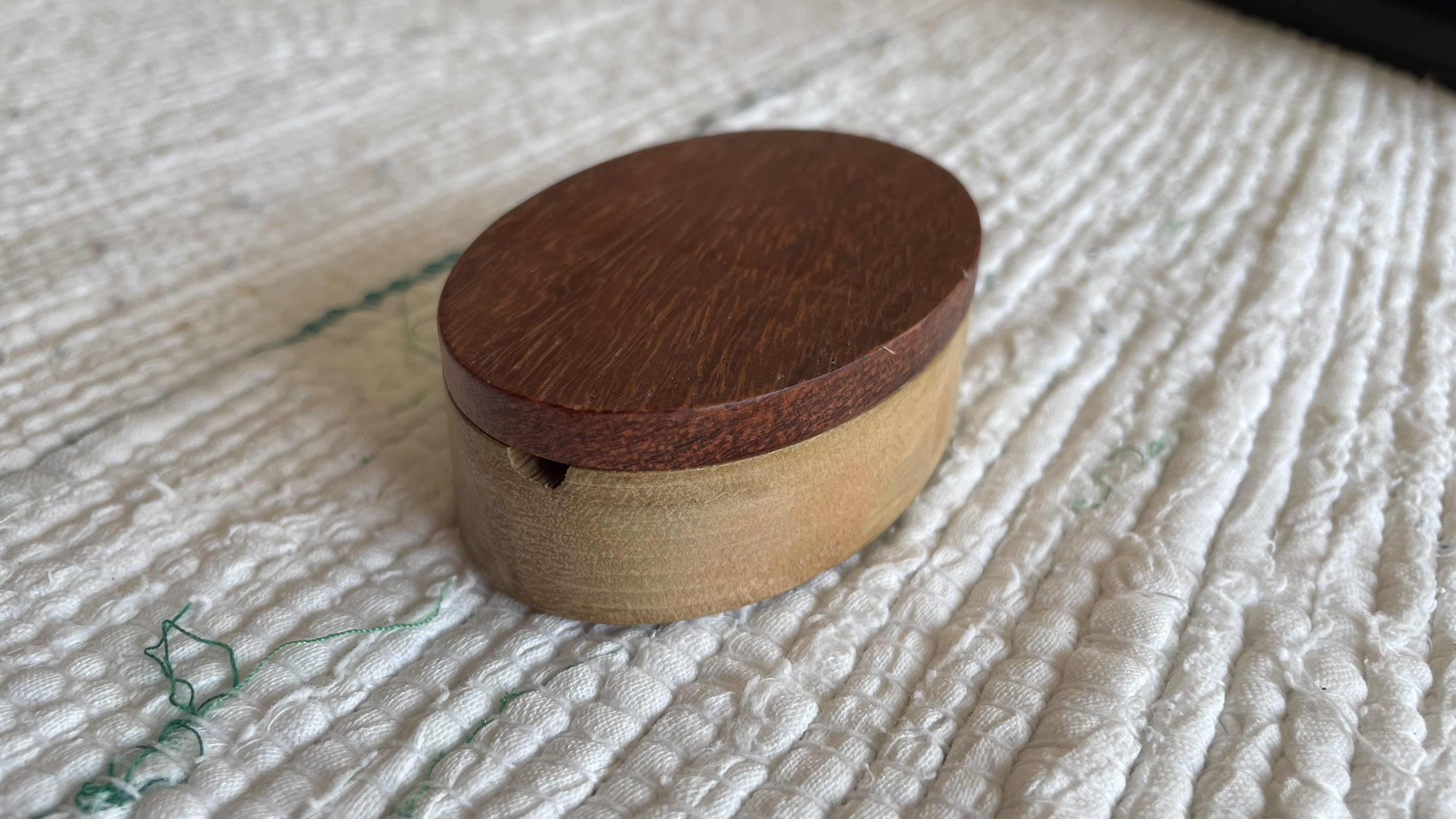

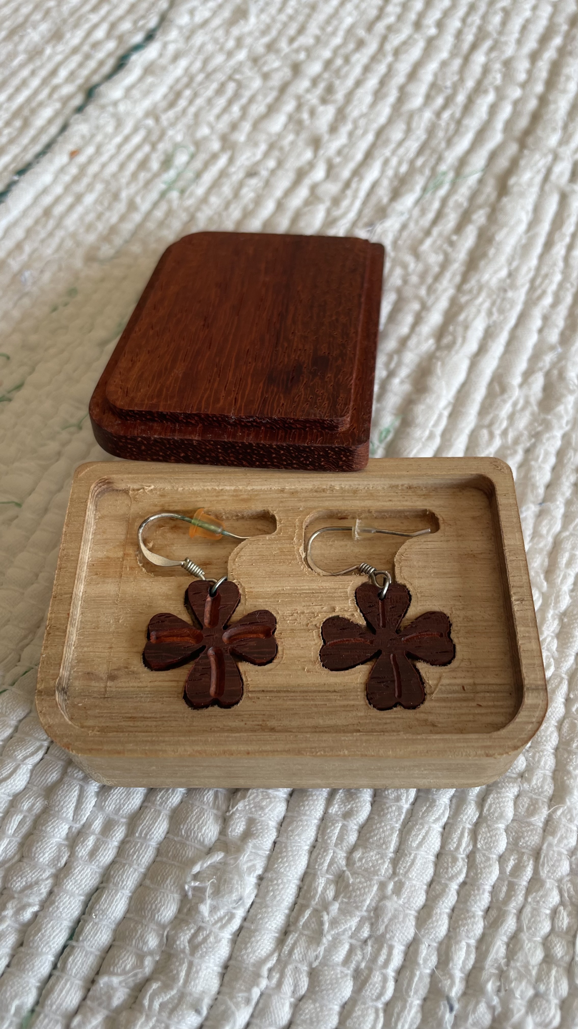

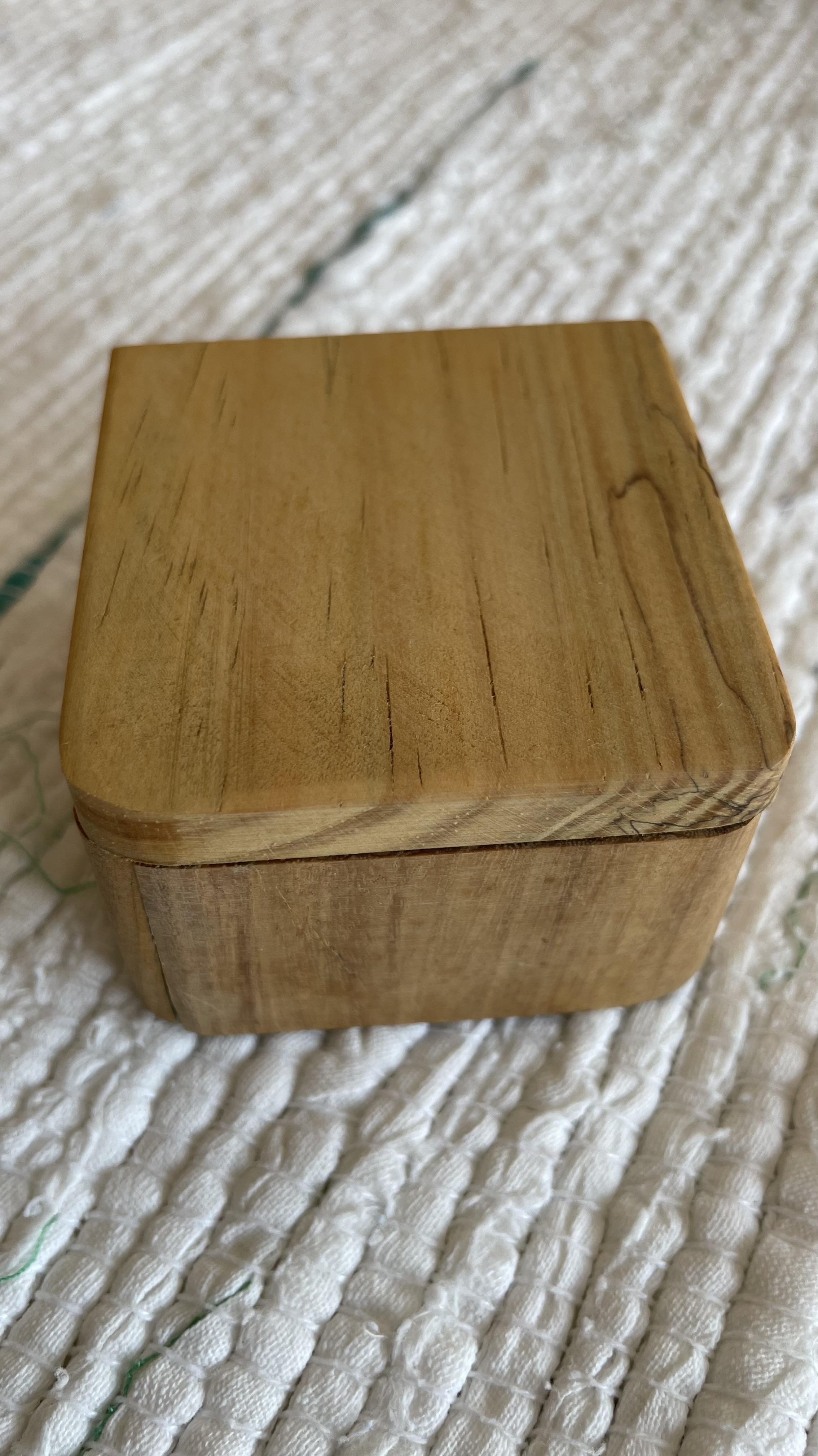

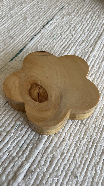

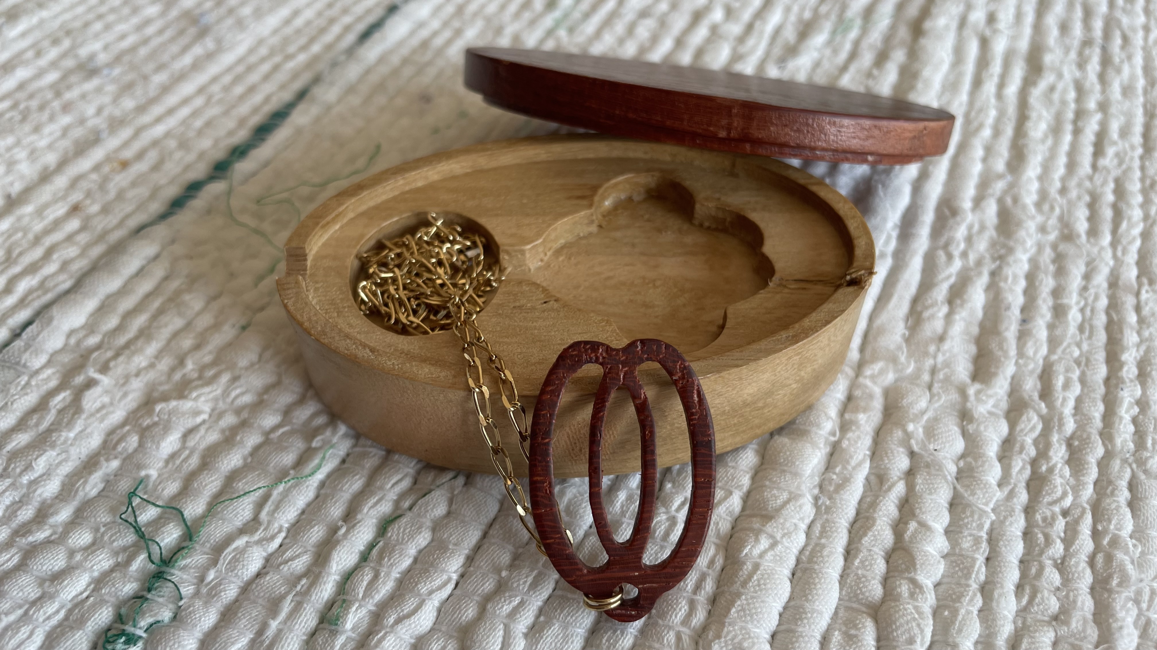

Unas cajitas y mi CNC

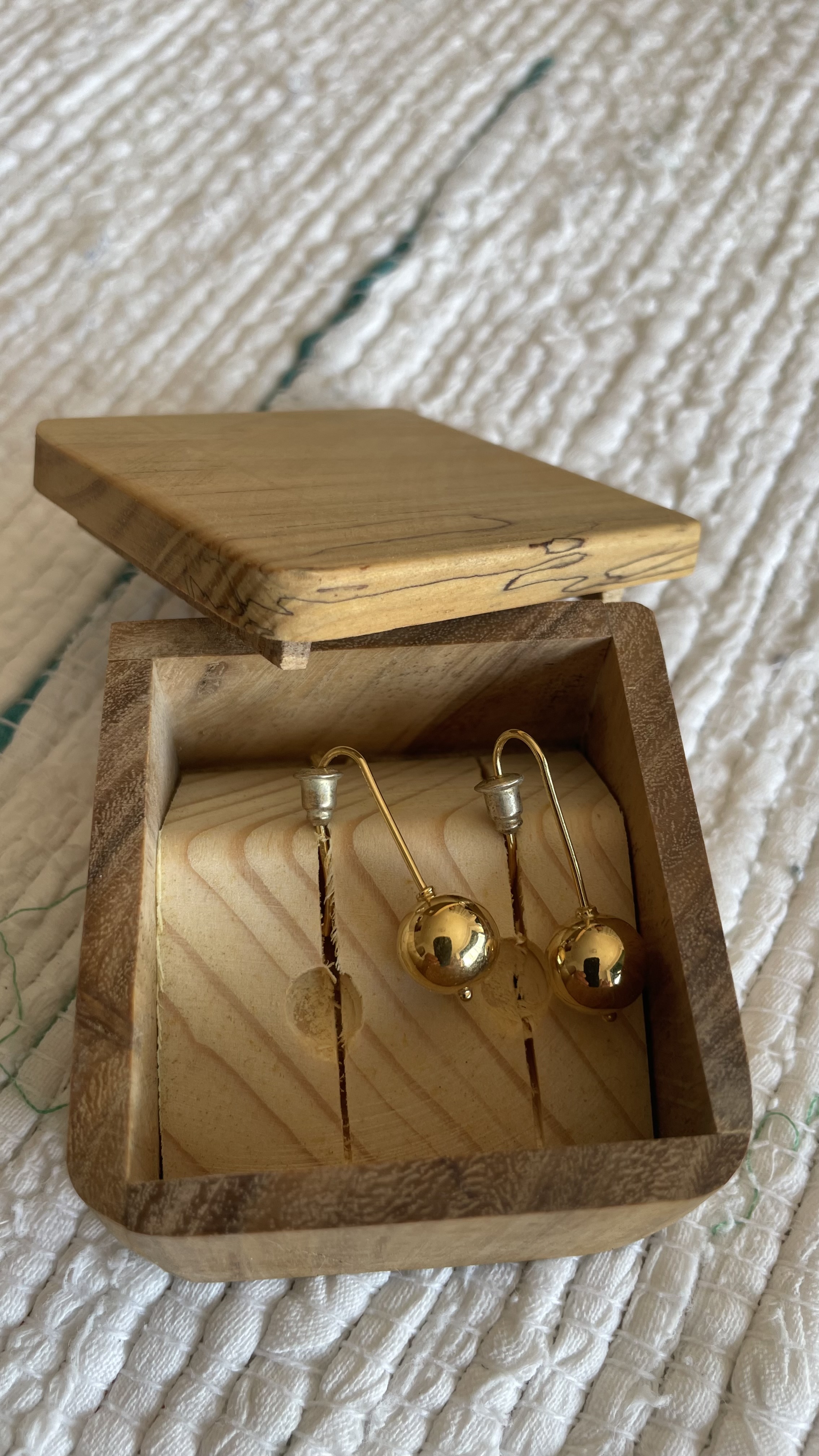

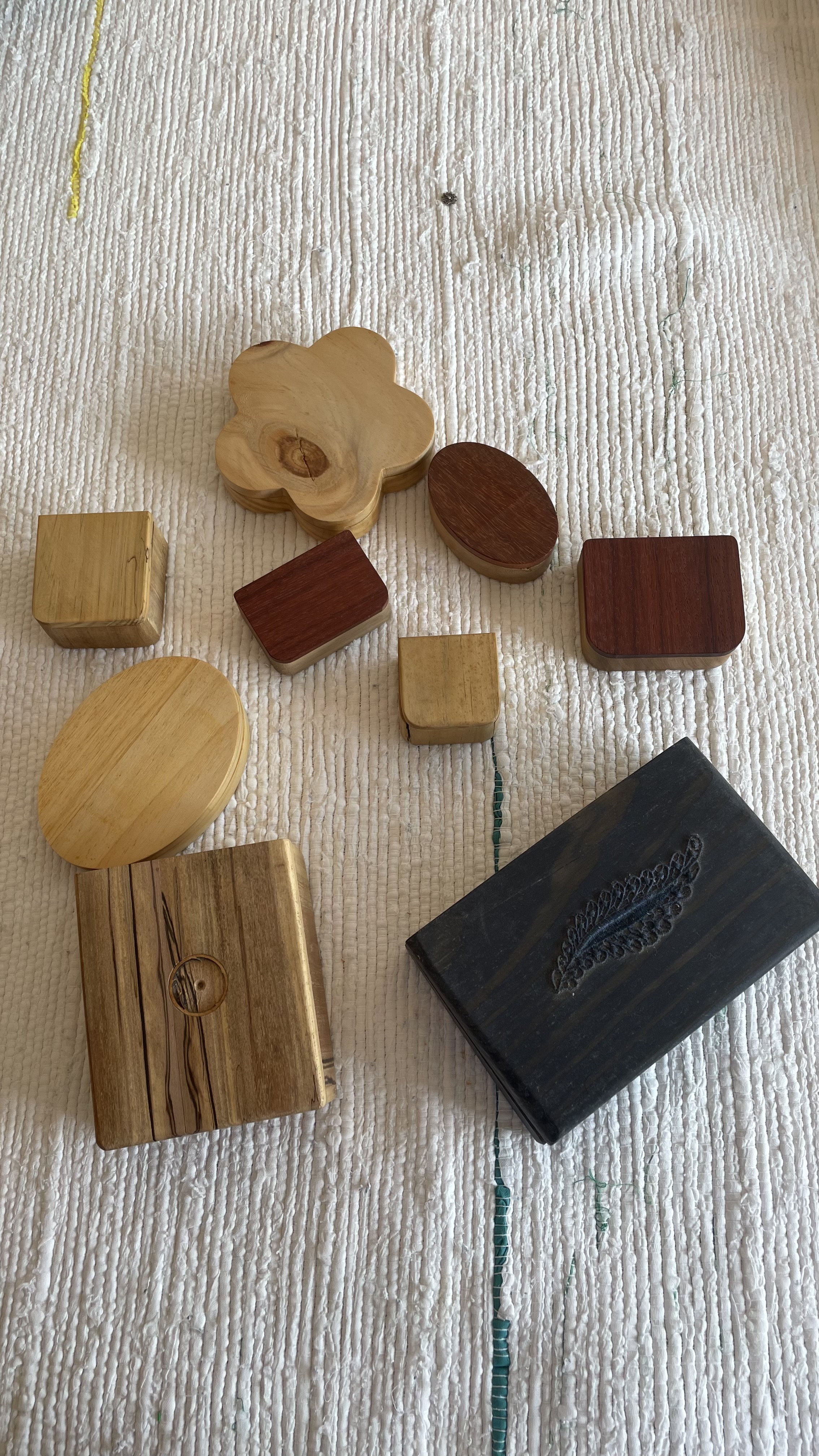

Al hilo del Post de @Angel, el CNC también una máquina para aficionados.
Unas cuantas cajitas y bisutería de madera para regalar a la piba, palet, roble, brezo y palo rojo.
Aprovechando pedacitos de aquí y de allá.

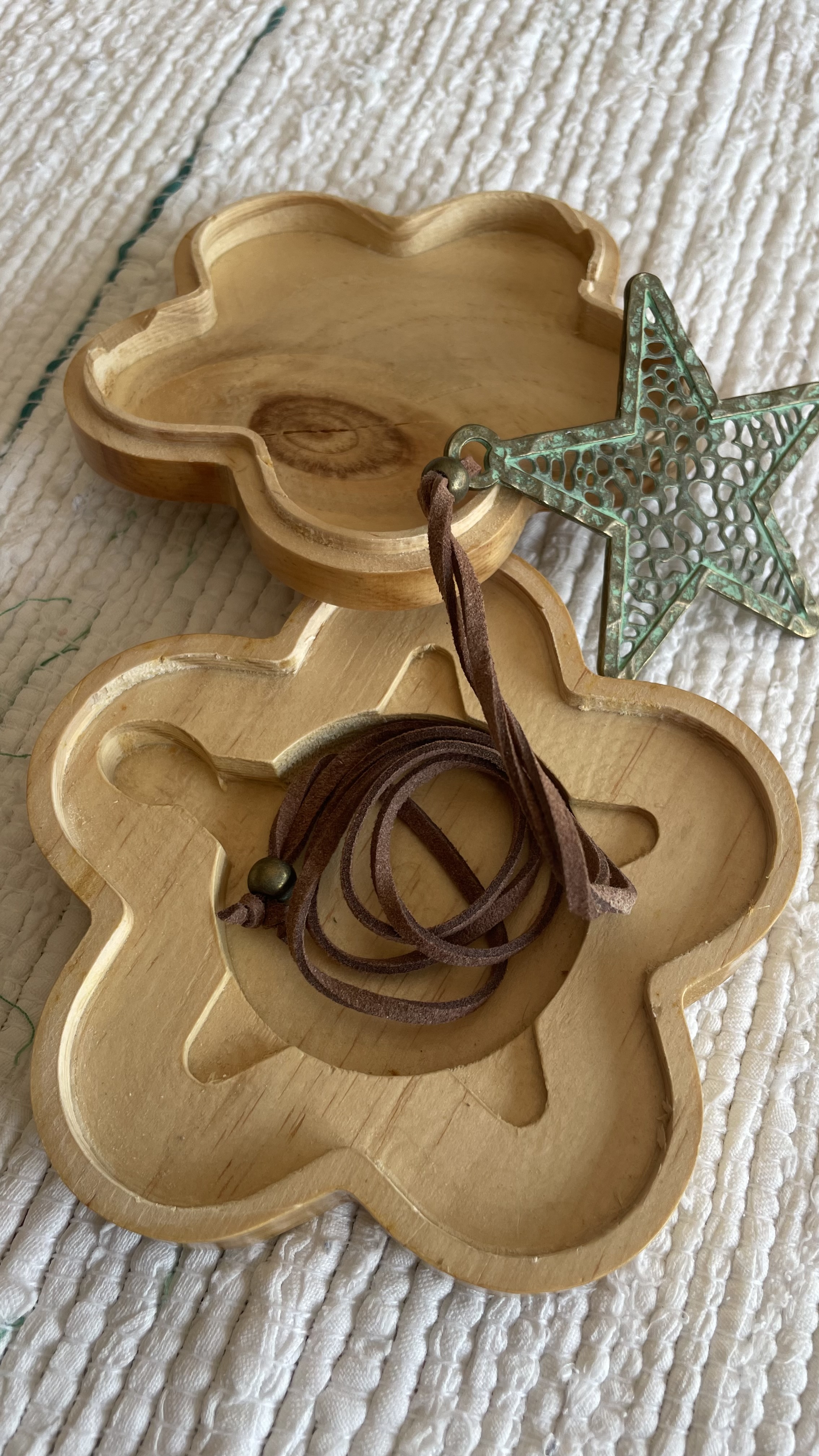

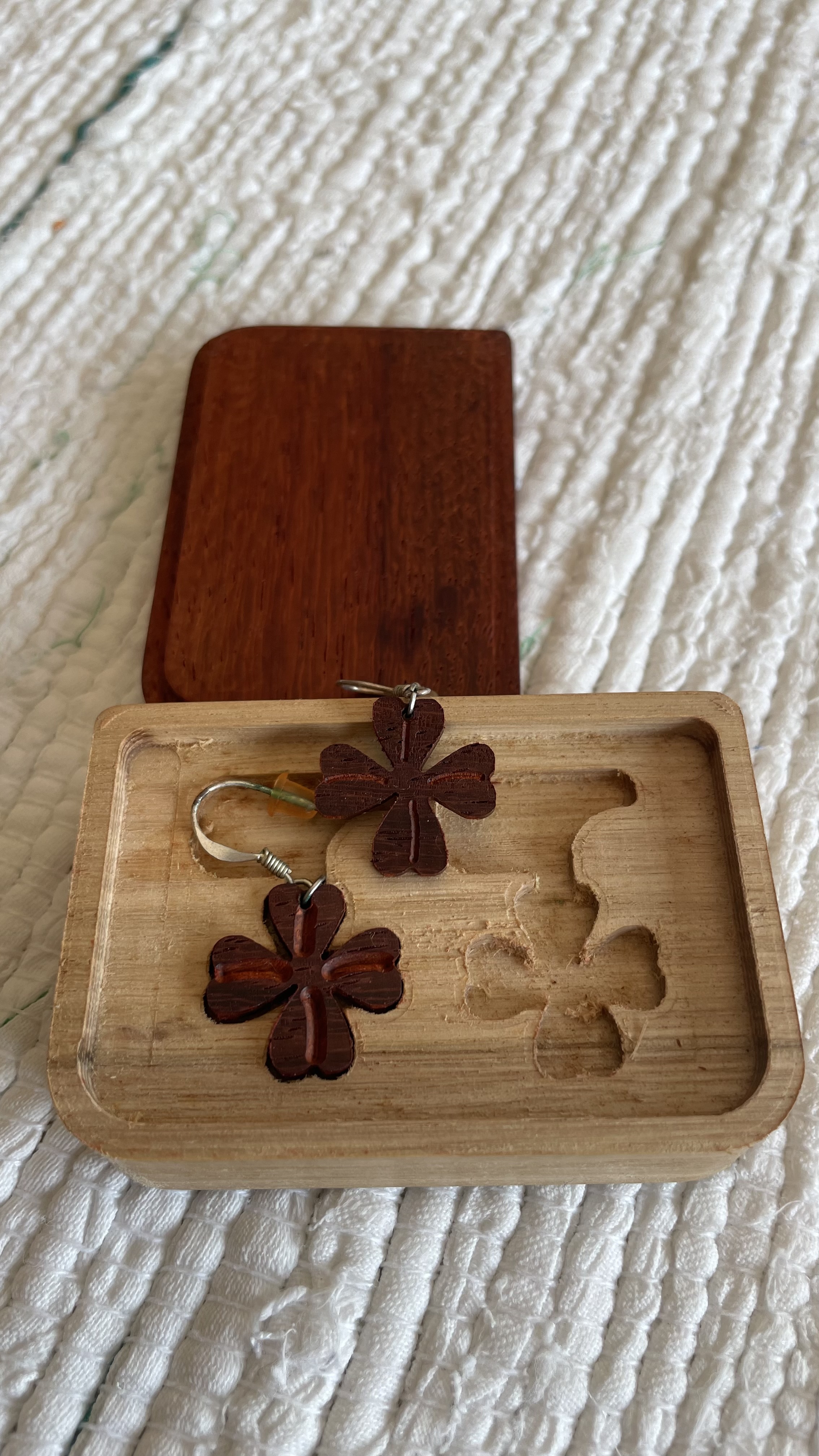

Más de lo mismo:

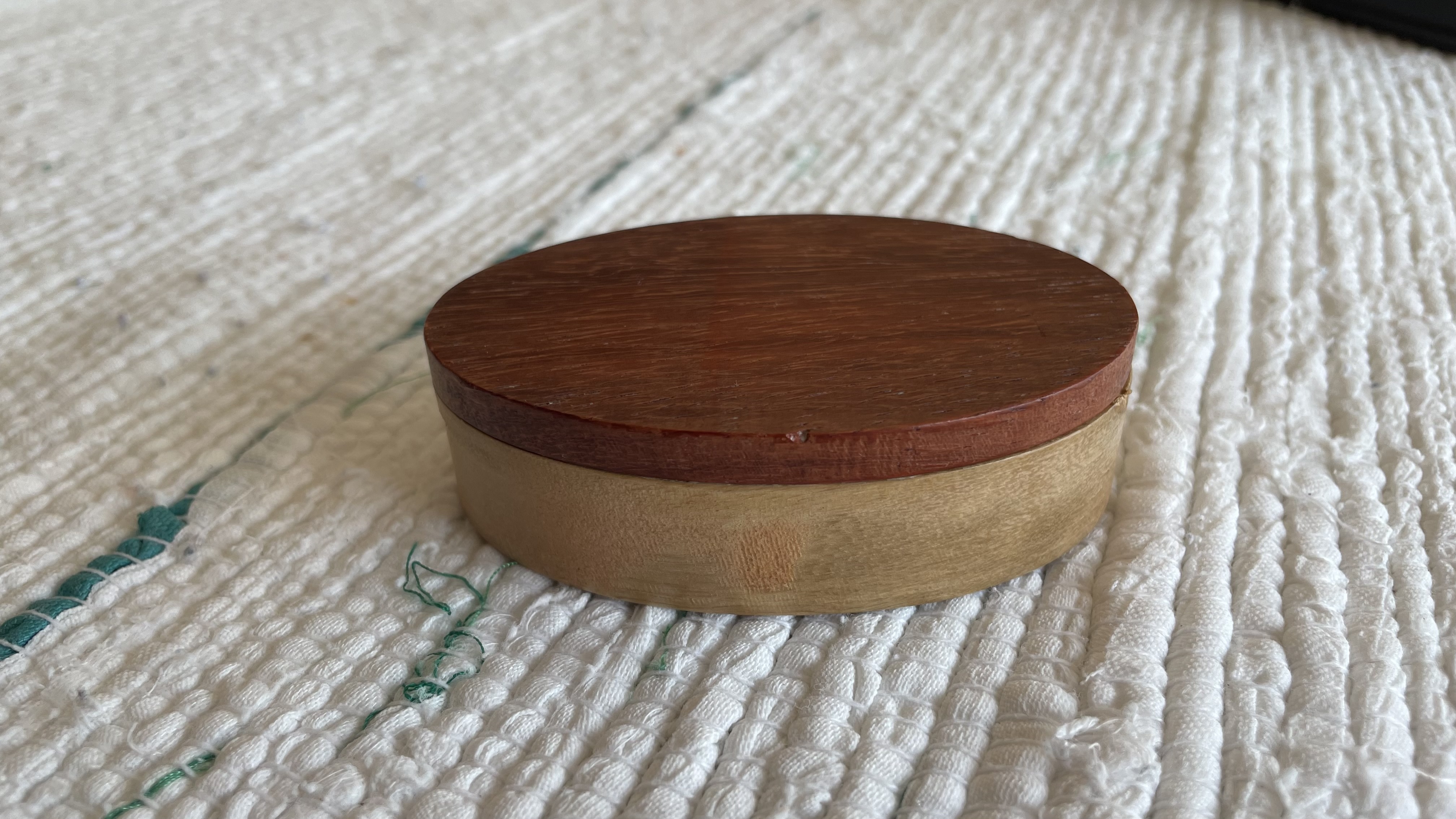

Y sigue el mismo rollo:

@jguirao : Nada más ver las fotos,se entiende que una CNC también vale para aficionacios.Por supuesto que sí.
Las cajitas que nos muestras son espectaculares.Y estoy seguro de que si las pusieras en un expositor,se venderían como rosquillas.
Te doy mi Enhorabuena.

Muy bonitas esas cajas joyeros, esta claro que la cnc da mucho juego sabiendo usarla

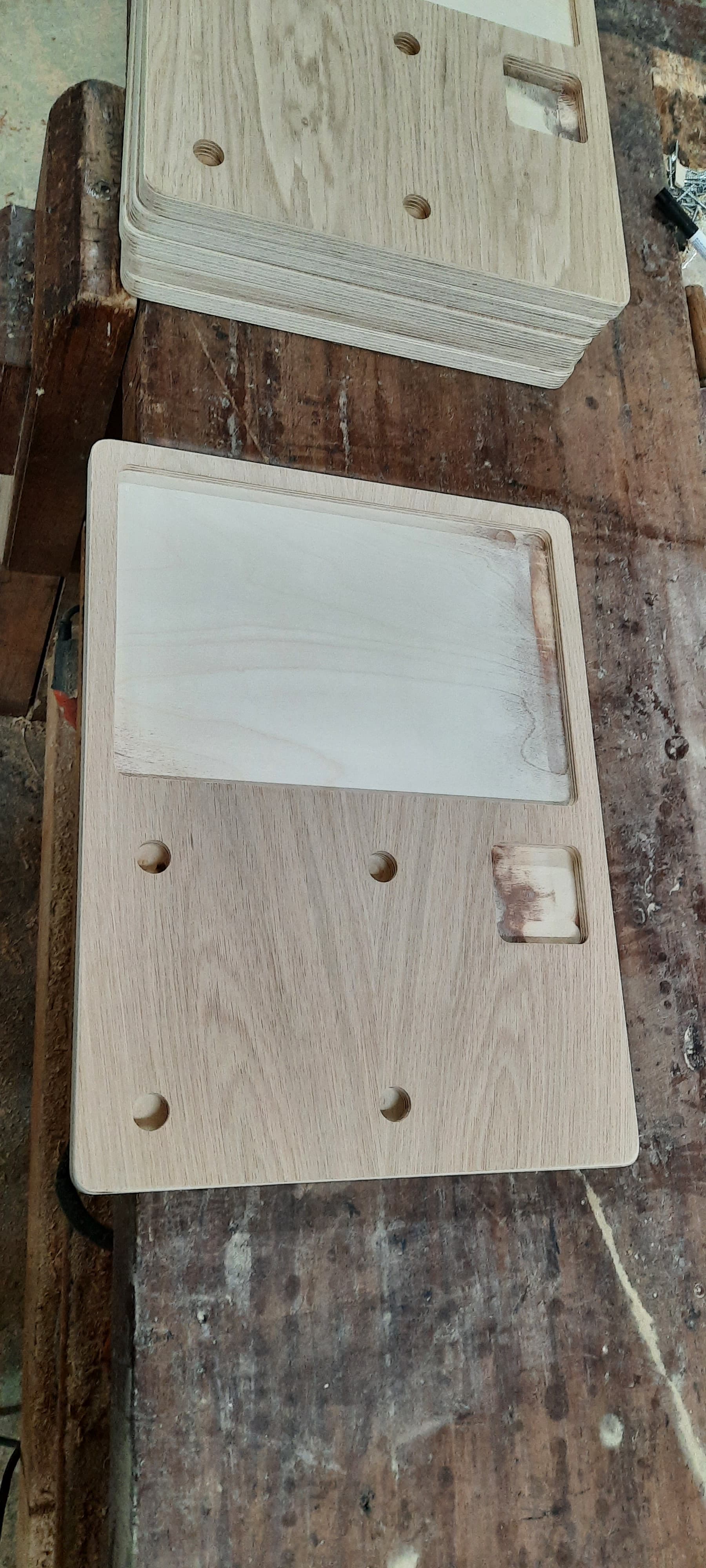

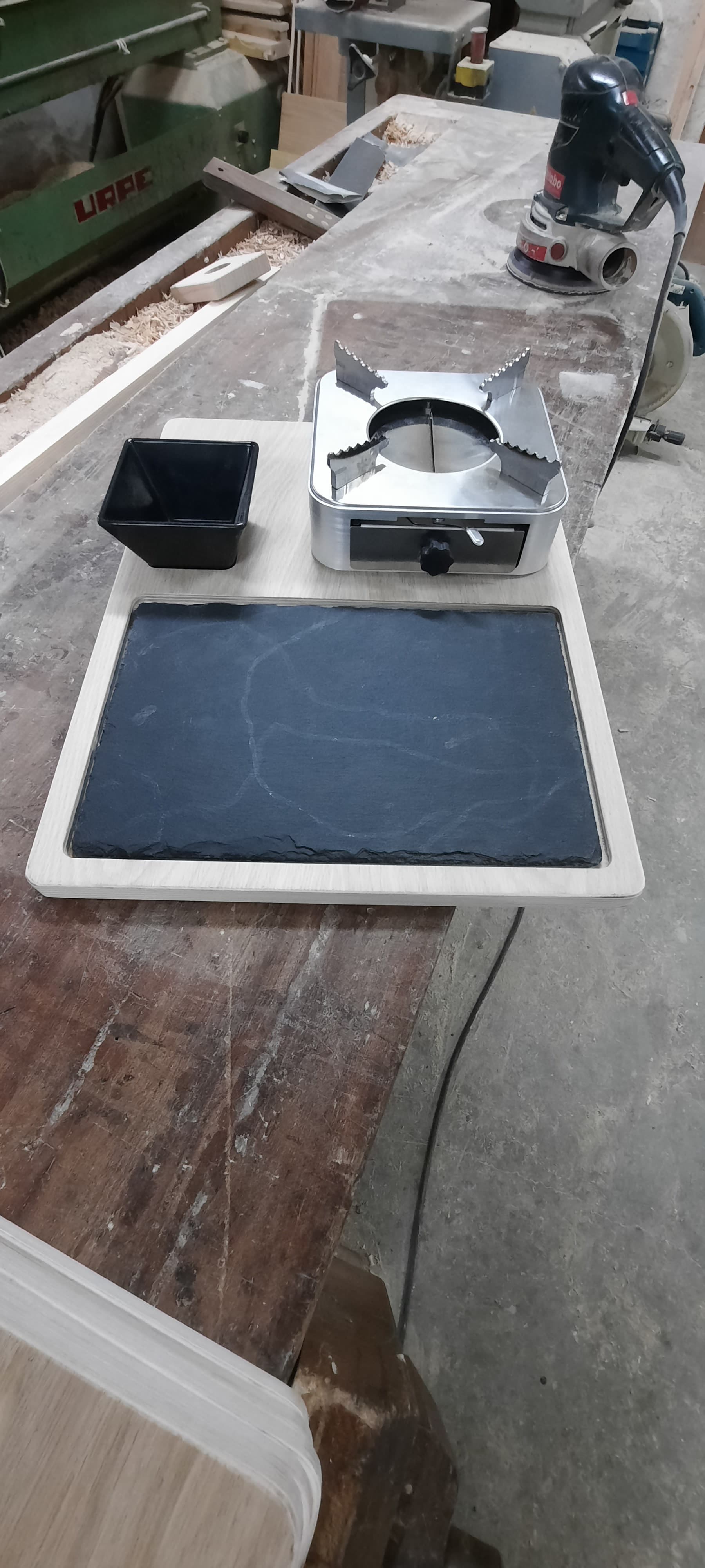

@jguirao con que fresa haces los vaciados?
Recientemente he hecho unas tablas para un restaurante que llevaban un vaciado. Siempre queda para lijar porque se ven las marcas de las pasadas de la fresa y a mi me da mucha rabia tener que estar lijando esa superficie porque ahi dentro se lija fatal
Nada, lo que tienes que hacer es comprarte un CNC bueno como el mío…:slight_smile:
Nada, fresas rectas de dos filos de AliExpress, con muy poco solape y despacito. Cuando quiero quedar bien (regalito para la jefa) le paso finalmente una fresita de bola de 0,5 mm, supongo que con tu máquina eso no será viable, pero yo utilizo hasta fresas de 0,1 mm. Lo que tiene ser pequeño…
Cada maquina para lo suyo si… yo lo he hecho con fresa helicoidal de 18 mm.
Mi maquina esas cosas pequeñas no puede hacerlas con facilidad. El sistema de agarre de piezas no permite piezas tan pequeñas, a menos que hagas muchas en una misma tabla para que pueda sujetarla.
El los cnc muchas veces lo mas dificil que se plantea es como sujetar la pieza

@Angel y podemos saber si eso es para poner un incernillo,para la correspondiente chuleta?
Exacto @emi , es para servir chuletones, solomillo etc y que el cliente lo cocine a su gusto.
Ya. Yo lo tengo. Plato de pizarra e incernillo nada más. Pero no soy muy partidario e la técnica. La gente lo que suele hacer es achicharrar la carne. Lo suyo es sacarlo vuelta y vuelta y la otra vueltita ahí. Pero la gente lo deja y lo dejaaa . Gracias @Angel
