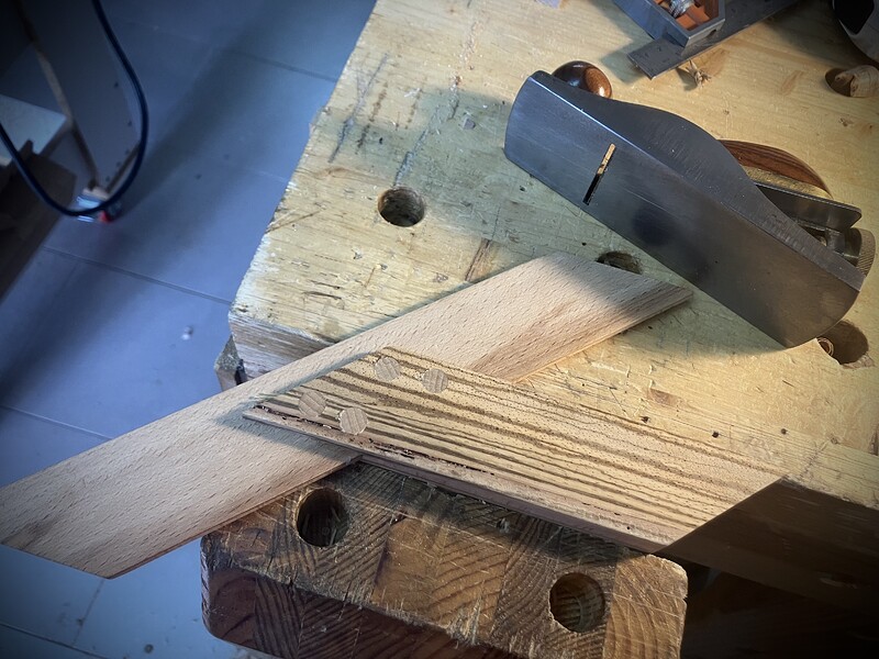

Unas escuadras siempre vienen bien

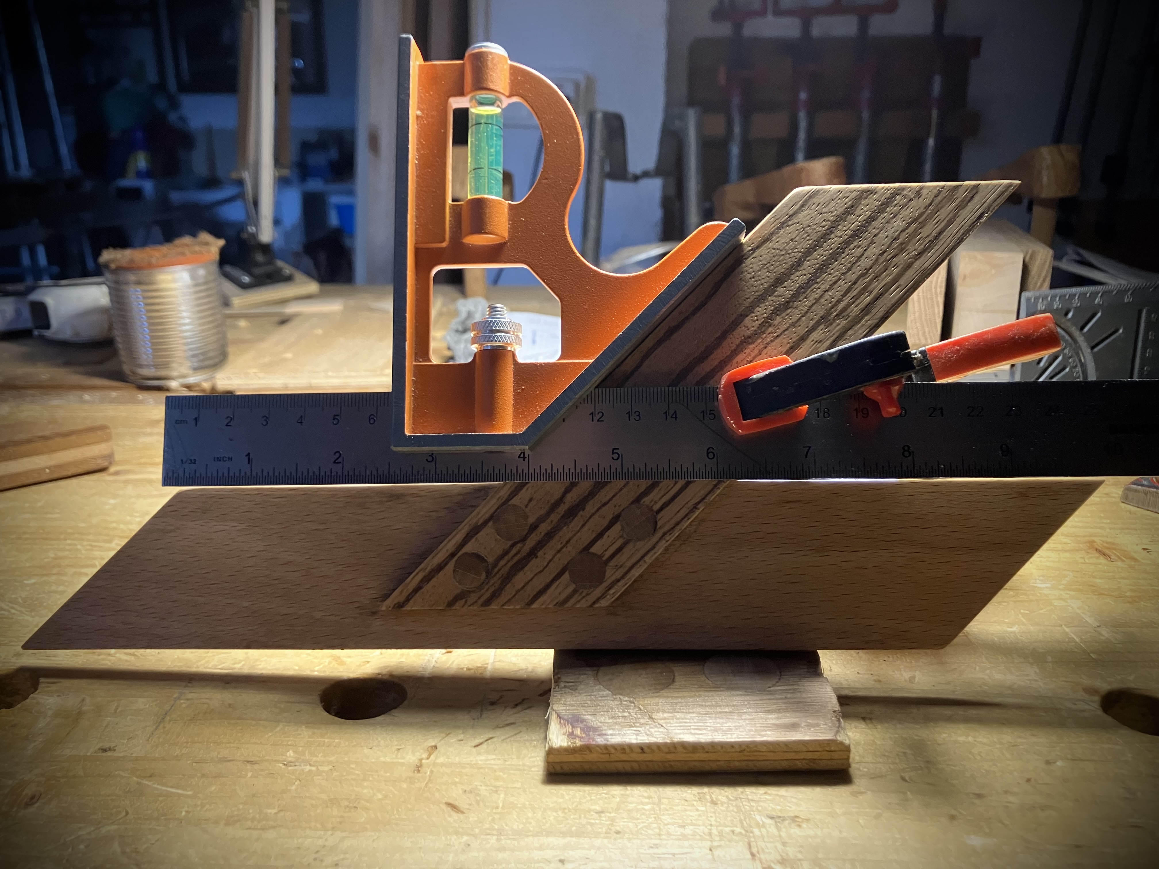

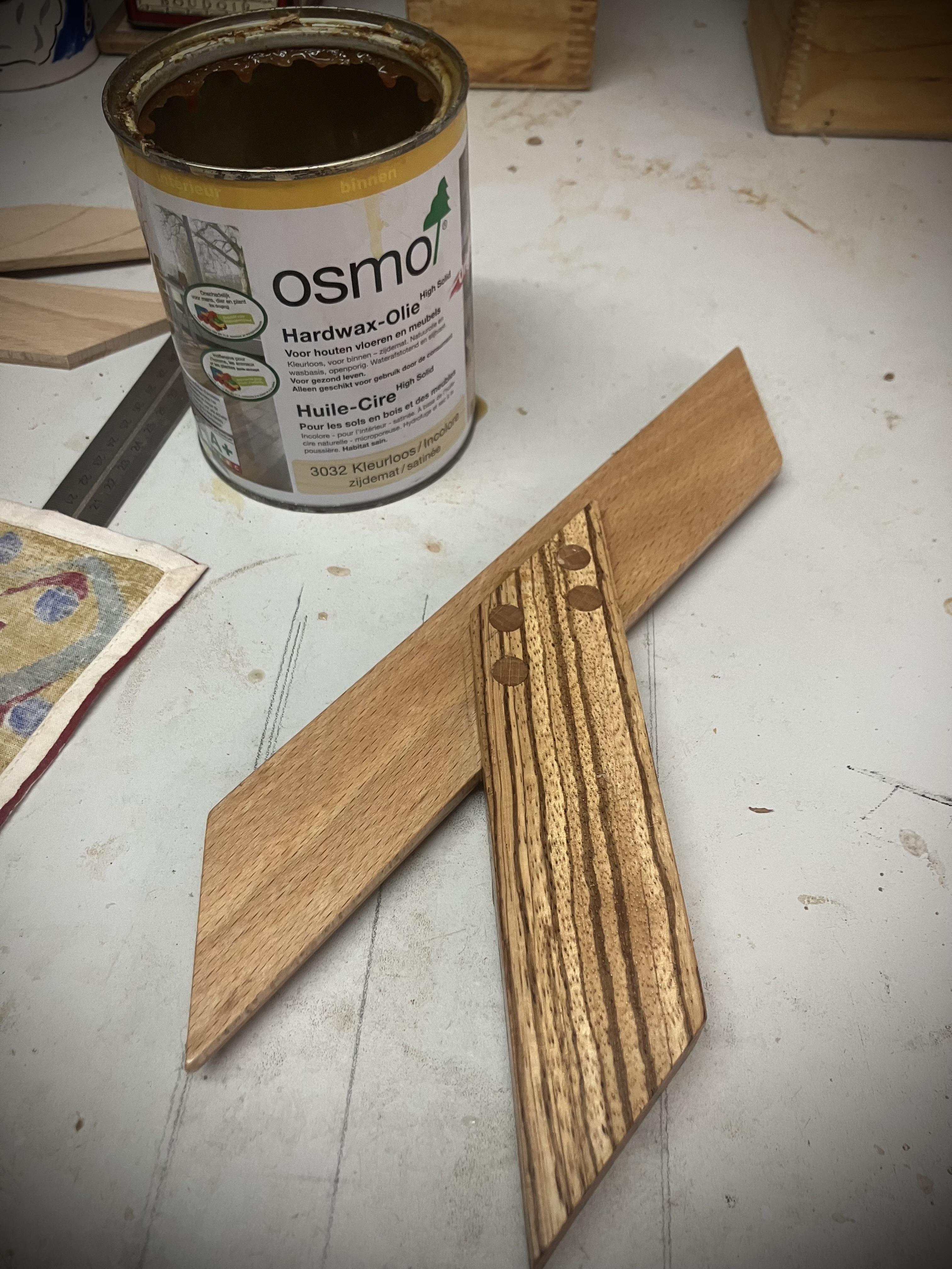

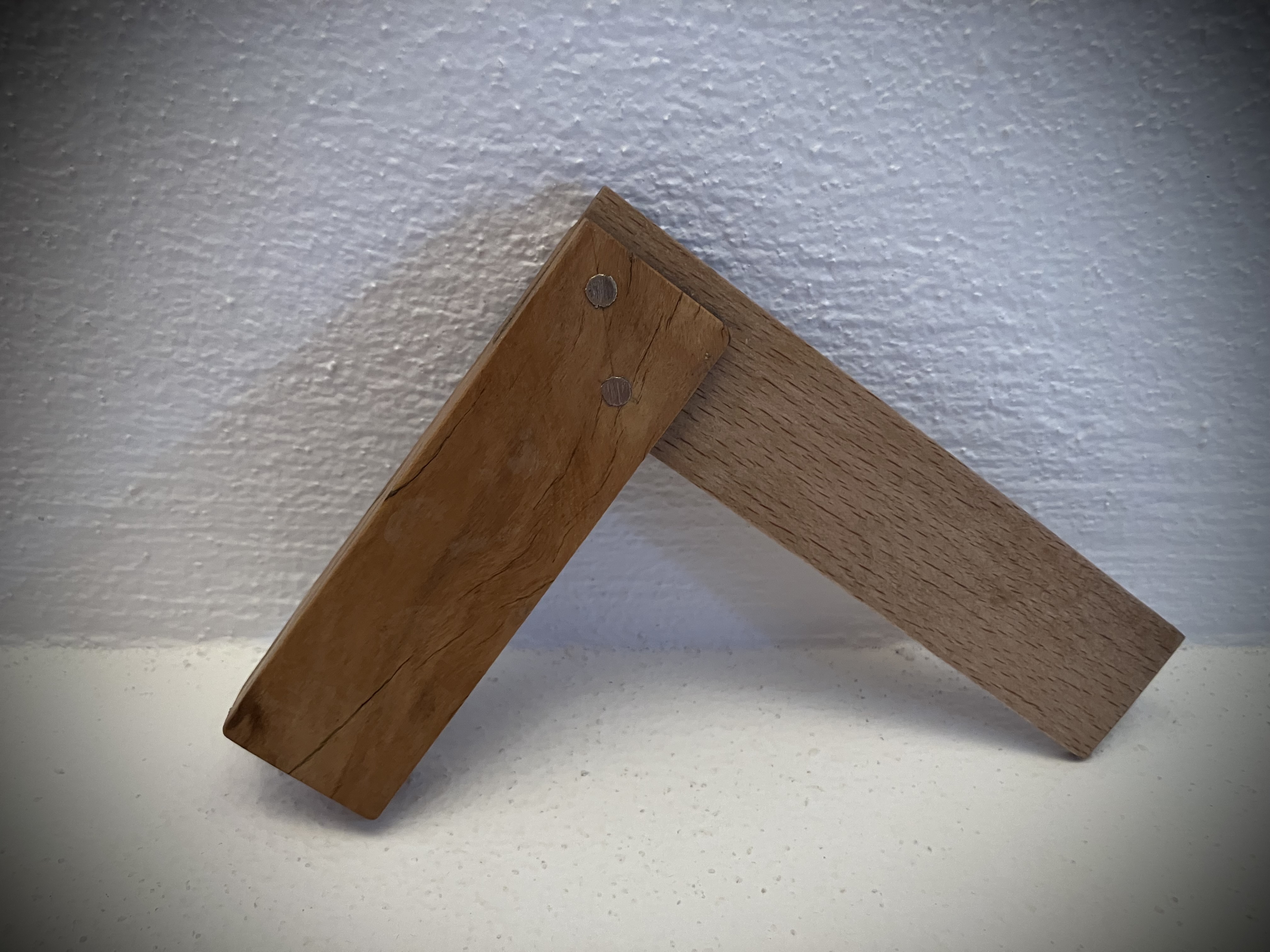

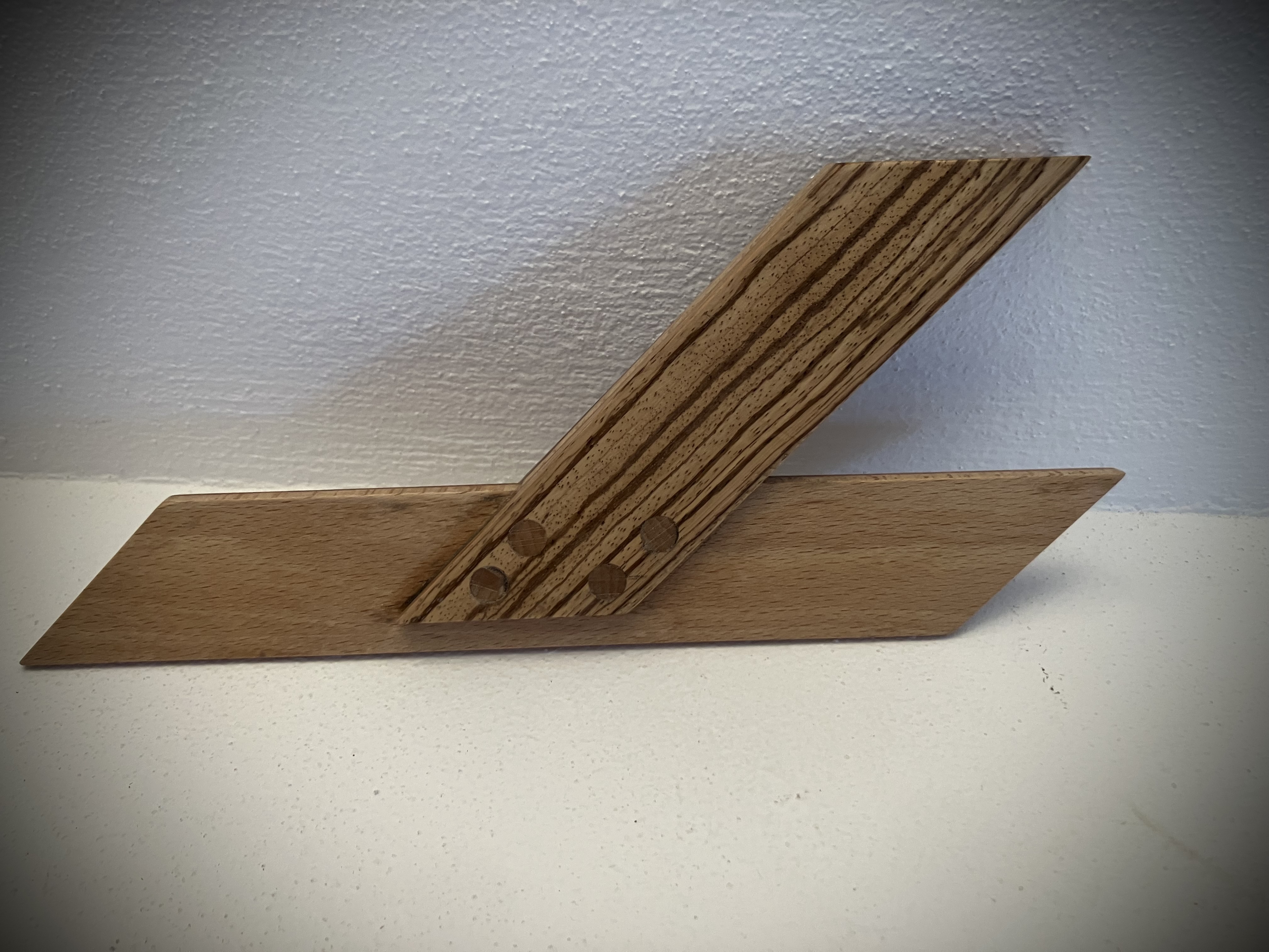

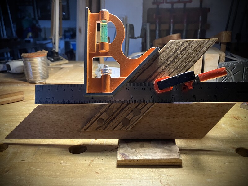

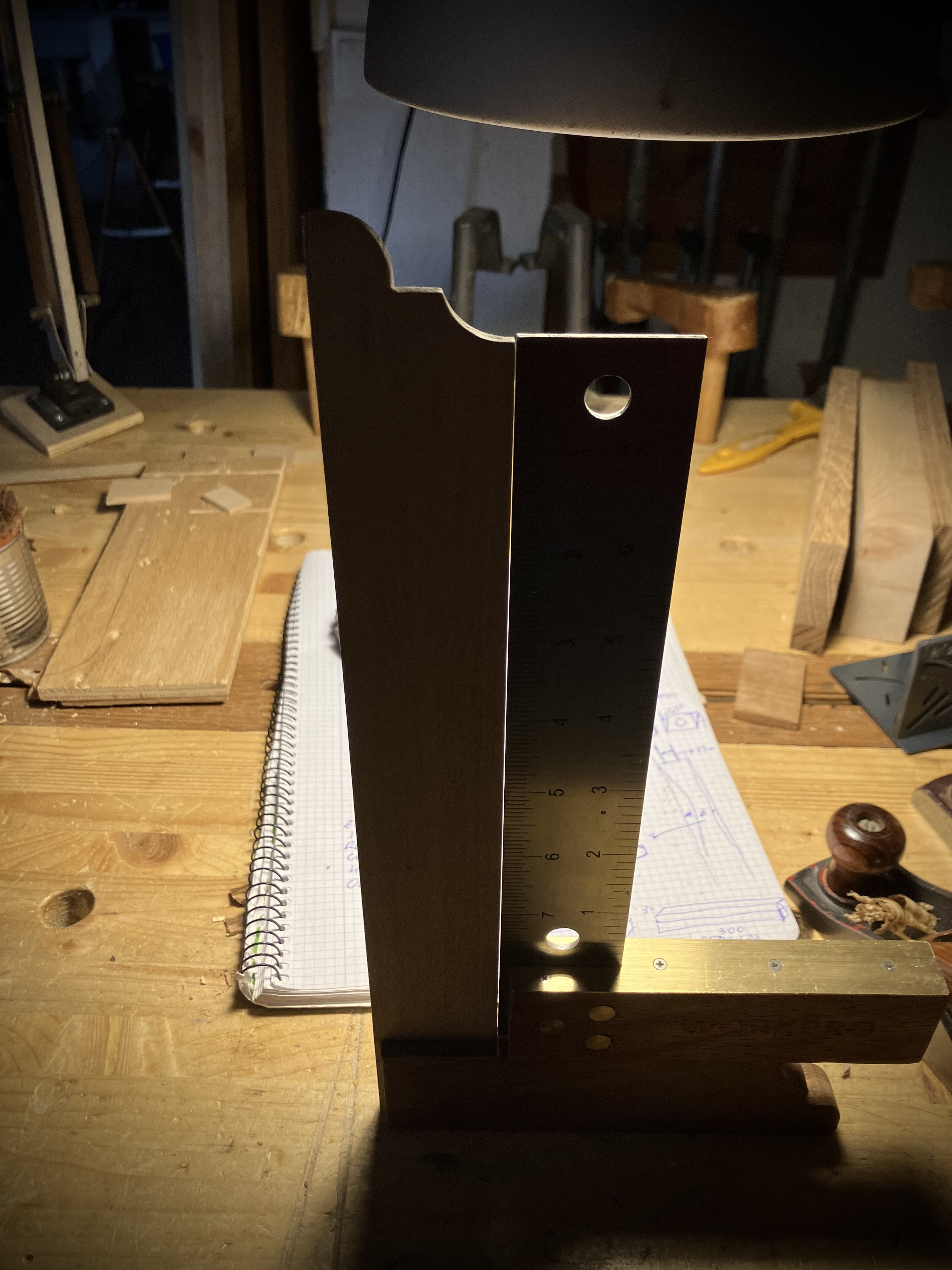

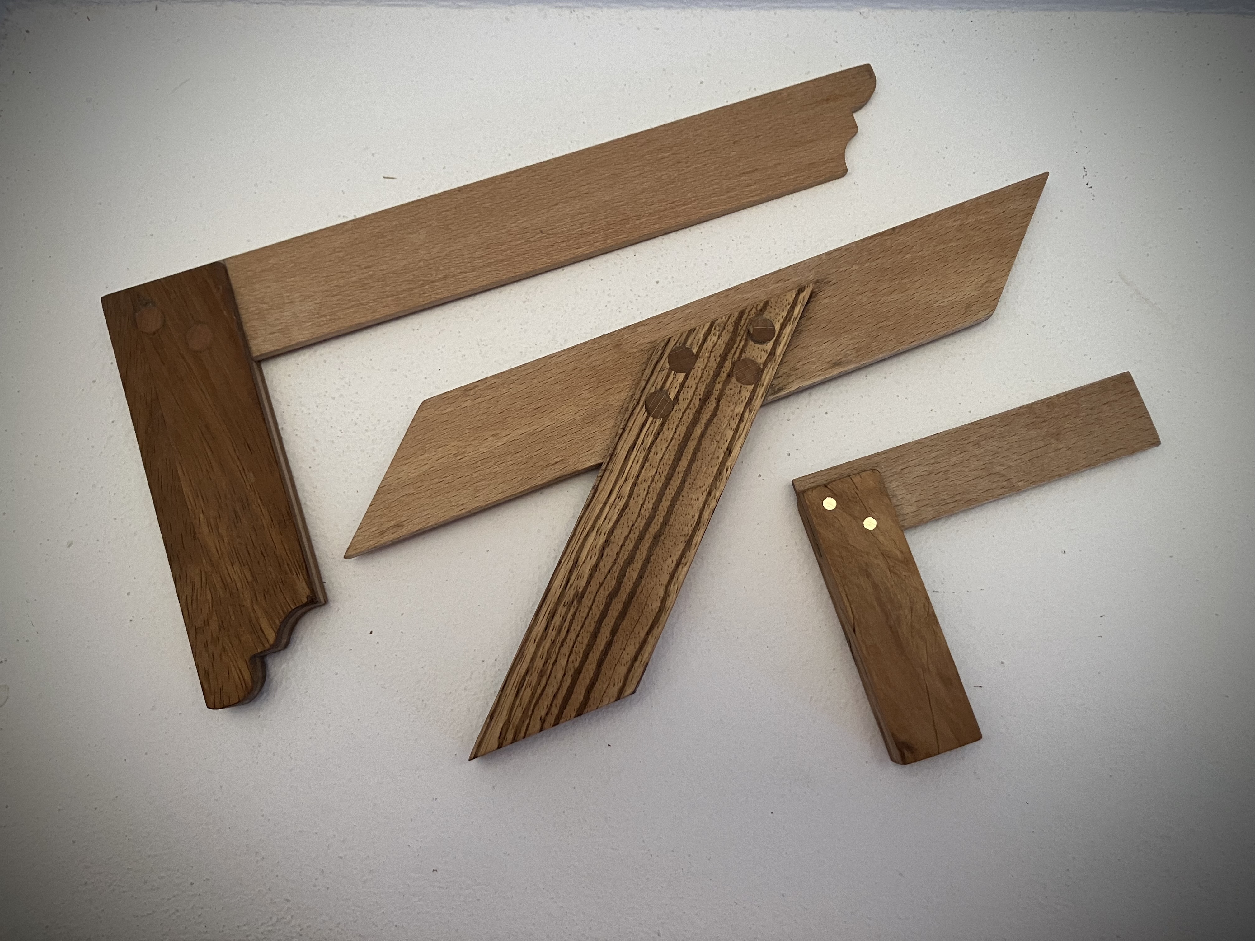

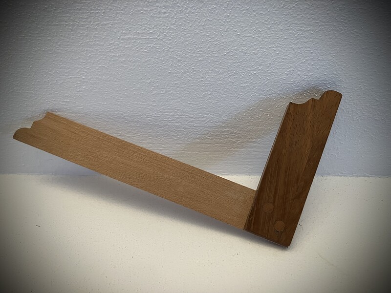

Pues ya puestos, después del mazo me he puesto a fabricarme unas escuadras.
He empleado haya, zebrano, olivo e ipe. Pasadores de haya y latón en la más pequeña.
No son de alta precisión, pero creo que aceptables para marcar con lápiz y comprobar ensambles.

Bien, ya se ha hecho el mazo, escuadras variopintas y demás artilugios.
No hay excusa, proyecto gordo ya.
Bonitas y practicas. Me sumo a la petición de @Pepet

Lindo, preciso y muy productivo :slight_smile:
No.

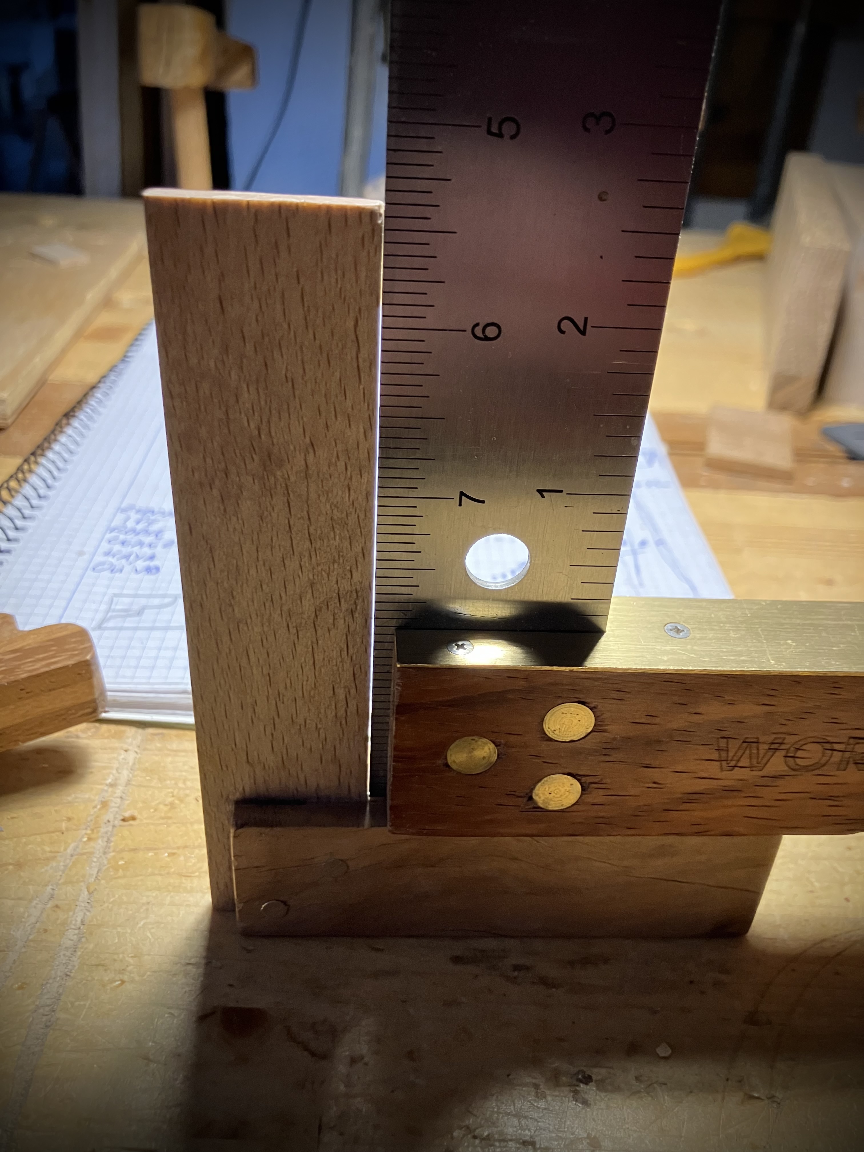

@Brico eso tiene una pinta buenísima!! te felicito porque llegar a esa precisión requiere trabajar fino pilifino! yo tengo una guerra interna bastante grande con todos los elementos que hago, guías principalmente, para conseguir buenas precisiones. Siempre me quedo bastante frustrado por no ser capaz de conseguir este nivel.
Gracias. La verdad es que he quedado satisfecho, pero es cierto que al principio muchas de las guías que me hacía ( para la sierra de mesa principalmente) les faltaba precisión, con lo que acaban no sirviendo para nada.

Muy bien hechas, :clap: felicidades, además son bonitas
Puedes plantearte construir una de 22, 5 grados.

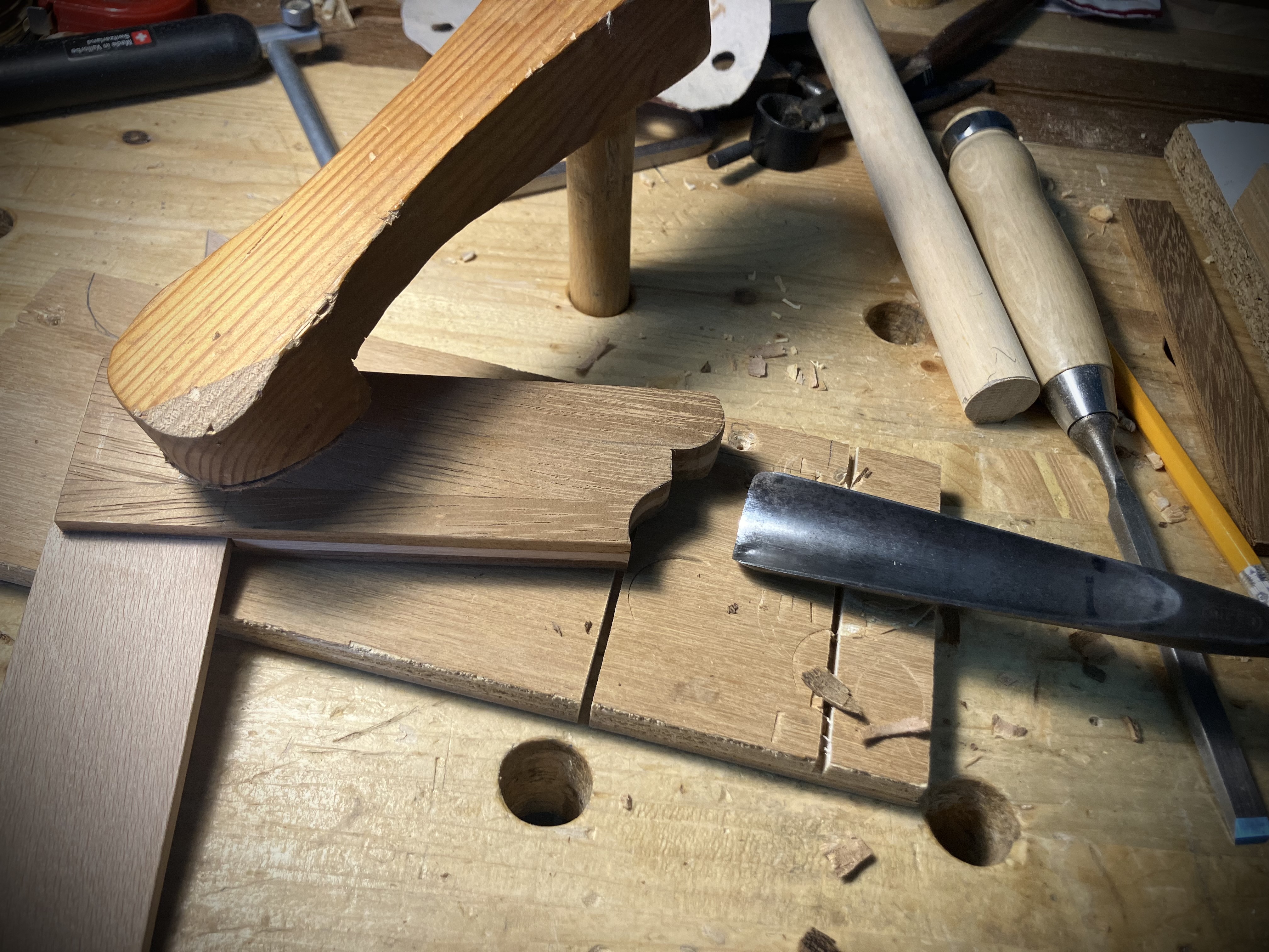

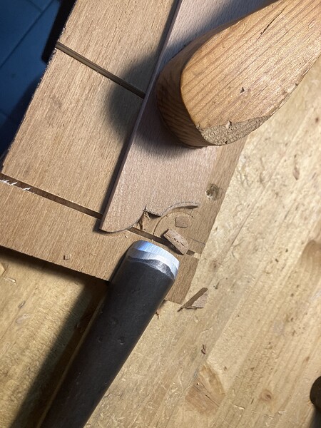

Cuando el difunto ebanista de mi pueblo era aprendiz tuvo que construirse sus instrumentos de marcaje como un gramil como el de la foto pero doble que también se ajusta por cuña, lo que implica un trabajo de mortaja para ella y otra para el marcador.
