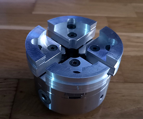

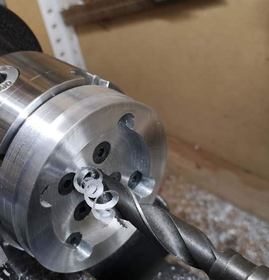

Hace un tiempo puse un anuncio para un posible cambio de unas garras que tenia repetidas por otras de apróximadamente 100mm.
Como pasó un tiempo y no tuve ninguna oferta, decidí quitar el anuncio y construirme unas ya que tiempo es lo que me sobra.

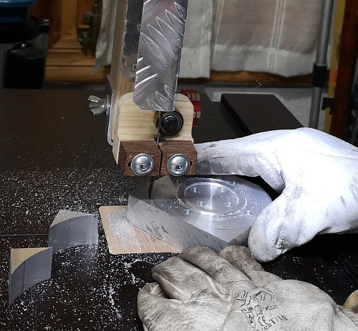

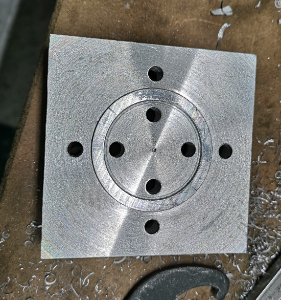

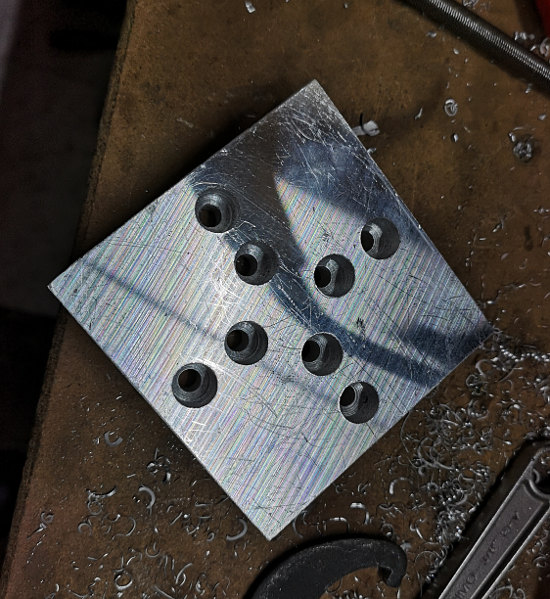

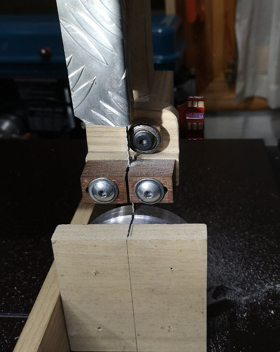

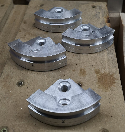

Están hechas de chapa de aluminio de 25mm y mecanizadas en el mismo plato con el que van a ir usadas.
En abertura cogen desde 90 a 108 y cerrando de 80 a 65.
Os dejo unas imágenes.

Cayes, menuda maravilla! Es sorprendente lo que se puede hacer con un trono de madera, nunca lo habría pensado. Ya nos enseñarás cómo lo has hecho, porque sin torreta debe de ser difícil.
Entiendo que has atornillado las piezas que has hecho sobre las mordazas del plato original, pero podría estar equivocado. De ser así ¿las mordazas no estaban templadas? ¿O es que ya tenían esos agujeros roscados?

Si señor, y las has numerado y todo en plan profesional, mi más sincera enhorabuena.
