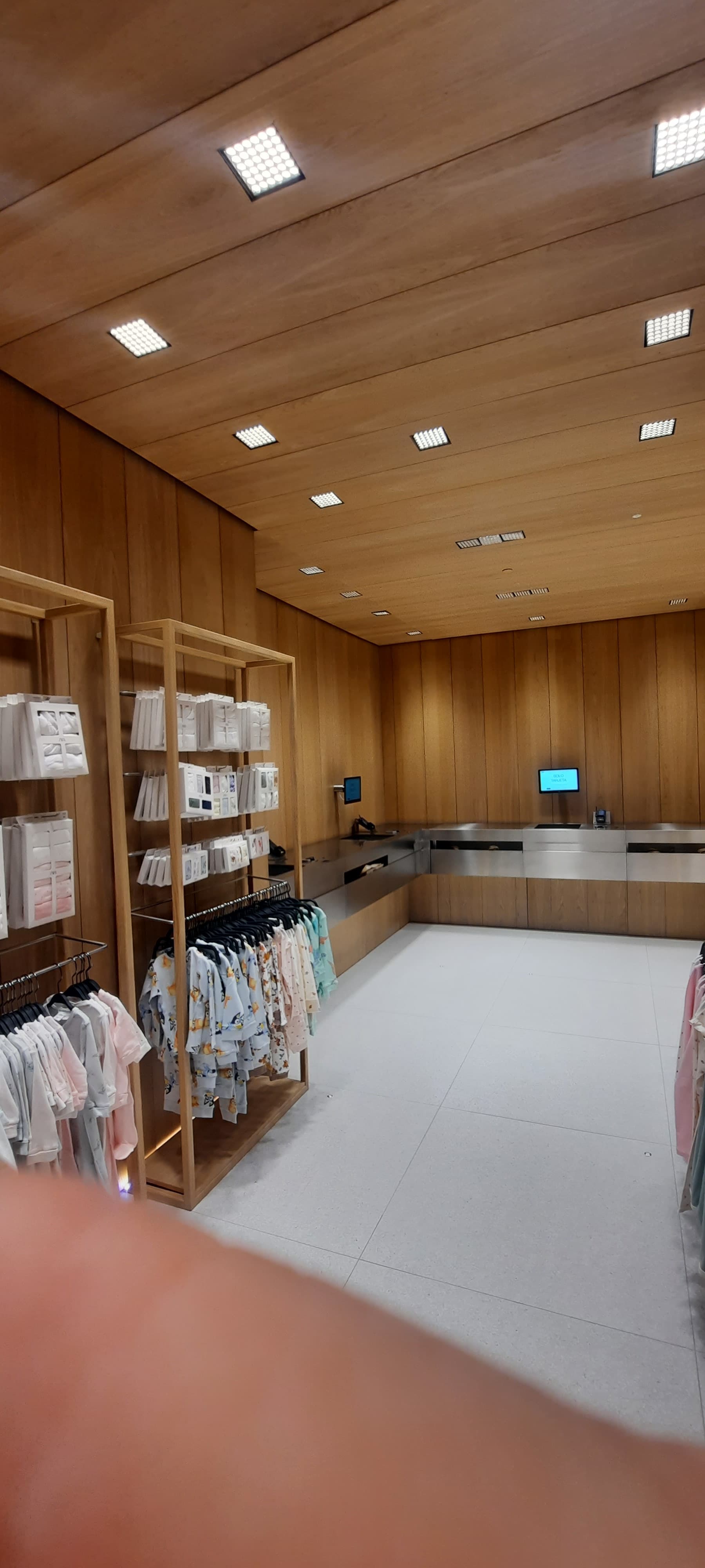

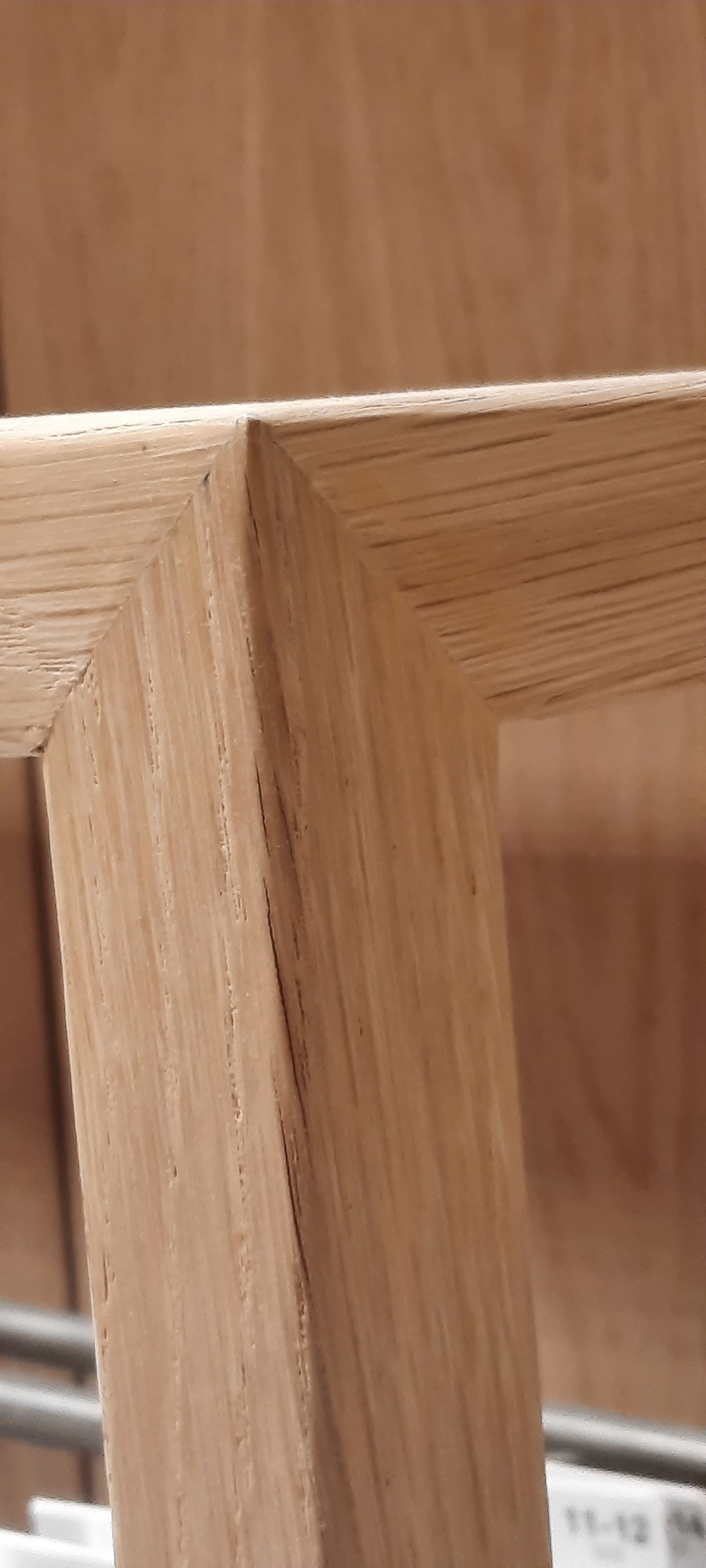

Saque estas fotos hace unos dias en una tienda de ropa. Me llamo la atencion cuando vi el ensamble. No se como esta hecho… saque la foto para hacerlo en el taller cuando tenga un rato…

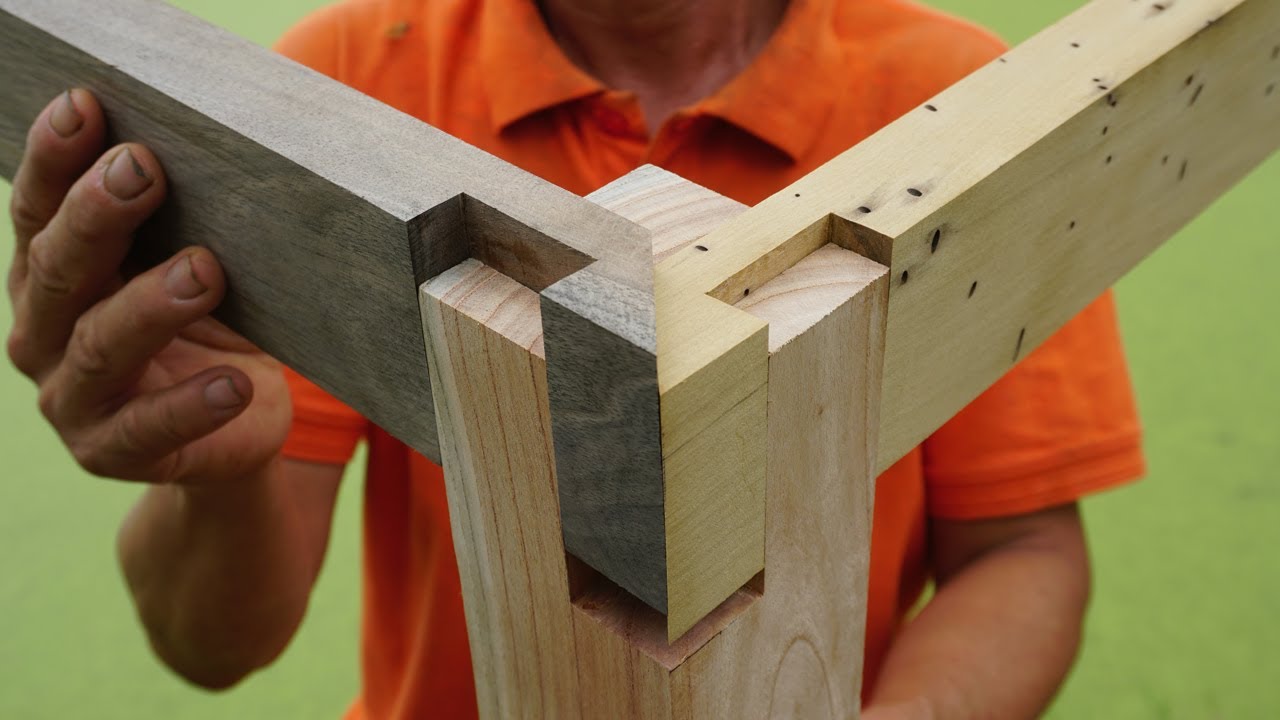

en el canal de este mAESTRO asiático seguro encontrás alguna que guste :grin:
o tal vez esta (aunque hay muchas )
saludos :slight_smile:
Es una peticion dificil ya que dependiendo de las medidas, materiales, prisa o estetica usaras una union u otra. Lo mas sencillo que se me ocurre es poner tornillos…pero si quieres algo ensamblado y facil caja y espiga o cola de milano con la fresadora deberian resistir la mayoria de cosas…
