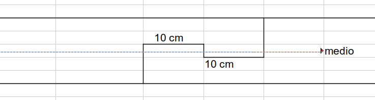

Buenas tardes! Una duda que me ha surgido,quiero unir dos vigas de madera, de 145x7x5 (largo-ancho-grosor) longitudinalmente con una unión a media madera. La longitud del ensamble he pensado hacerla de 10cm, y luego usar Cola D4 de poliuretano y tirafondos. Pero no sé si 10cm de longitud para el ensamble será demasiado corta o es la correcta. Que opinais? O conocéis algúna otra unión para unir vigas longitudinales? Muchas gracias de antemano!

Como dice Ángel rayo de Júpiter se a utilizado tradicionalmente y si se sigue utilizando es por lo efectivo, las quillas de los barcos de madera utilizan está unión cuando la madera no da el largo suficiente.
Buenas si no te quieres complicar y no te viene de acortar 40cm yo haria la union a media madera de 20 cm, para mi 10 cm es muy corta.
Si le quieres dedicar mas tiempo yo aria esta union:
Eso es, me refería a unir dos vigas de 145cm cada una, para conseguir 290cm de largo (sin restar lo que le quite la unión)
Me la apunto también! Me parece muy buena opción, muchas gracias!
