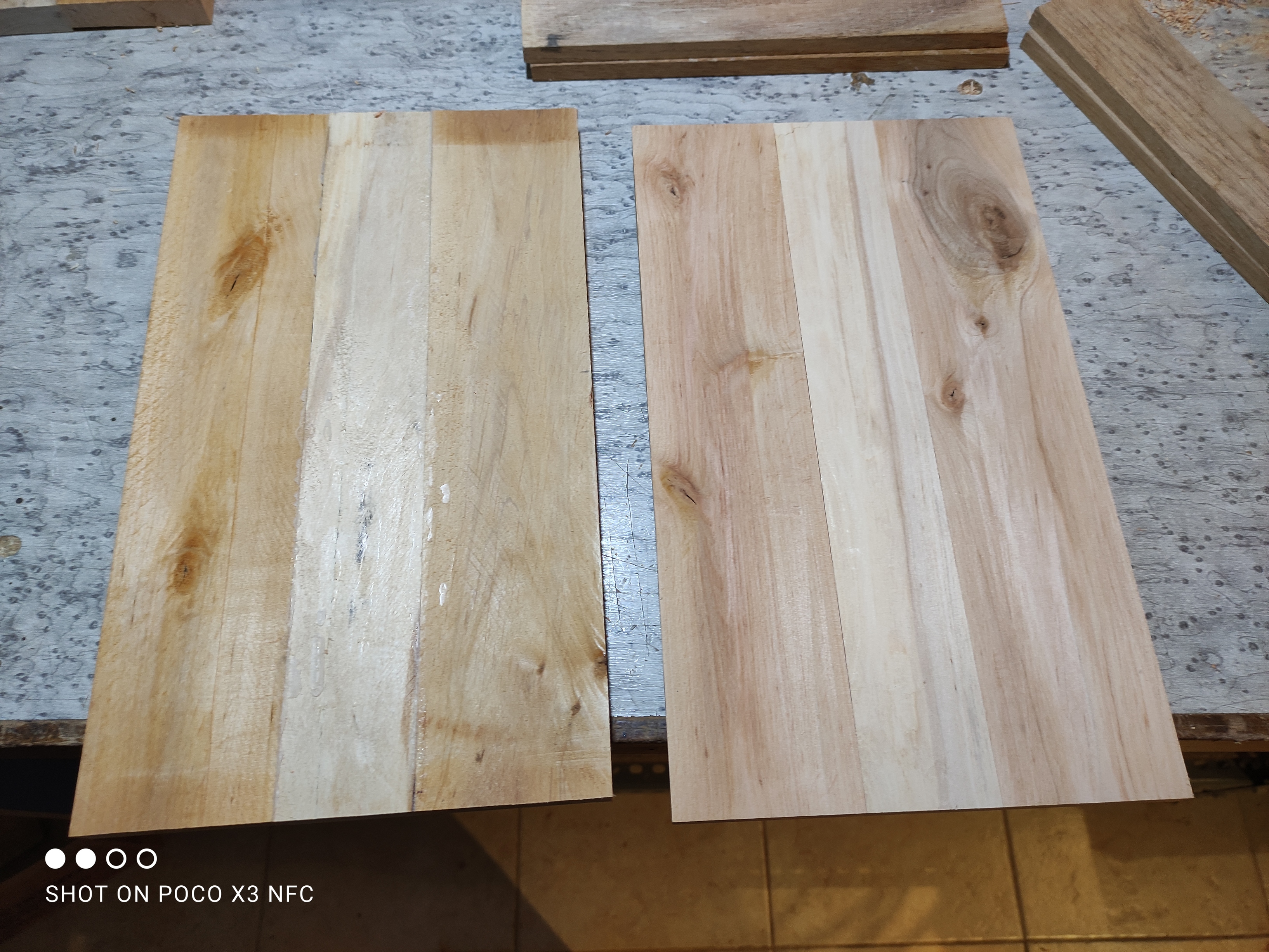

En la red hay muchos videos de como unir tablas de palets, pero casualmente en ninguno las veo retorcidas. Alisan los cantos para pegarlas y poco más.
Que se supone que hay que hacer en esos casos, desbastar hasta que desaparezca igualando con el resto de la tabla? O es mejor desecharlas.
Ayer conseguí esto, es la primera vez que lo hacía.

Desechar las combadas, alabeadas, con muchos nudos, agujeros de clavos y resinosas una vez elegidas cepillar cantos y regruesar hay algunos que directamente al fuego y otros que pueden salir muy buenas tablas
Si, el proceso lo supongo, pero cepillas y regruesas con las tablas ya pegadas supongo.
Si hay alguna tabla más revirada que las demás que haces?
Sin son tablas de 15 o 17mm, en cuanto juntes alguna retorcida o curvada, para igualar todo te quedas en 10 mm.
O hay otra manera?
Lo normal es cepillar y regruesar antes. Luego encolar.

Regruesas por separado cada uno o cuando están pegadas.
Si es cada una antes, después también habrá que seleccionar por grosores similares supongo.

Bueno es que lo lógico es saber antes de empezar qué es lo que quieres hacer. Si necesitas un tablero de 20mm de grueso no puedes usar una tabla que una vez cepillada por una cara y regruesada no tenga los 2 cm. Lo normal es que regrueses las tablas y las que tengan mas de 2 cm las uses para ese proyecto.

Contestando a la pregunta como novato que soy, hoy mismo he encolado unas maderas de palet para la puerta del gallinero que estoy haciendo y como dicen por ahí arriba lo suyo es como con cualquier madera (y más con estas que la mayoría están bastante mal) es cepillar una cara y cantos y regruesar hasta el grueso que quieras y una vez que estén todas las tablas igualadas encolas. Yo le meto unas galletas y se suelen quedar perfectas
