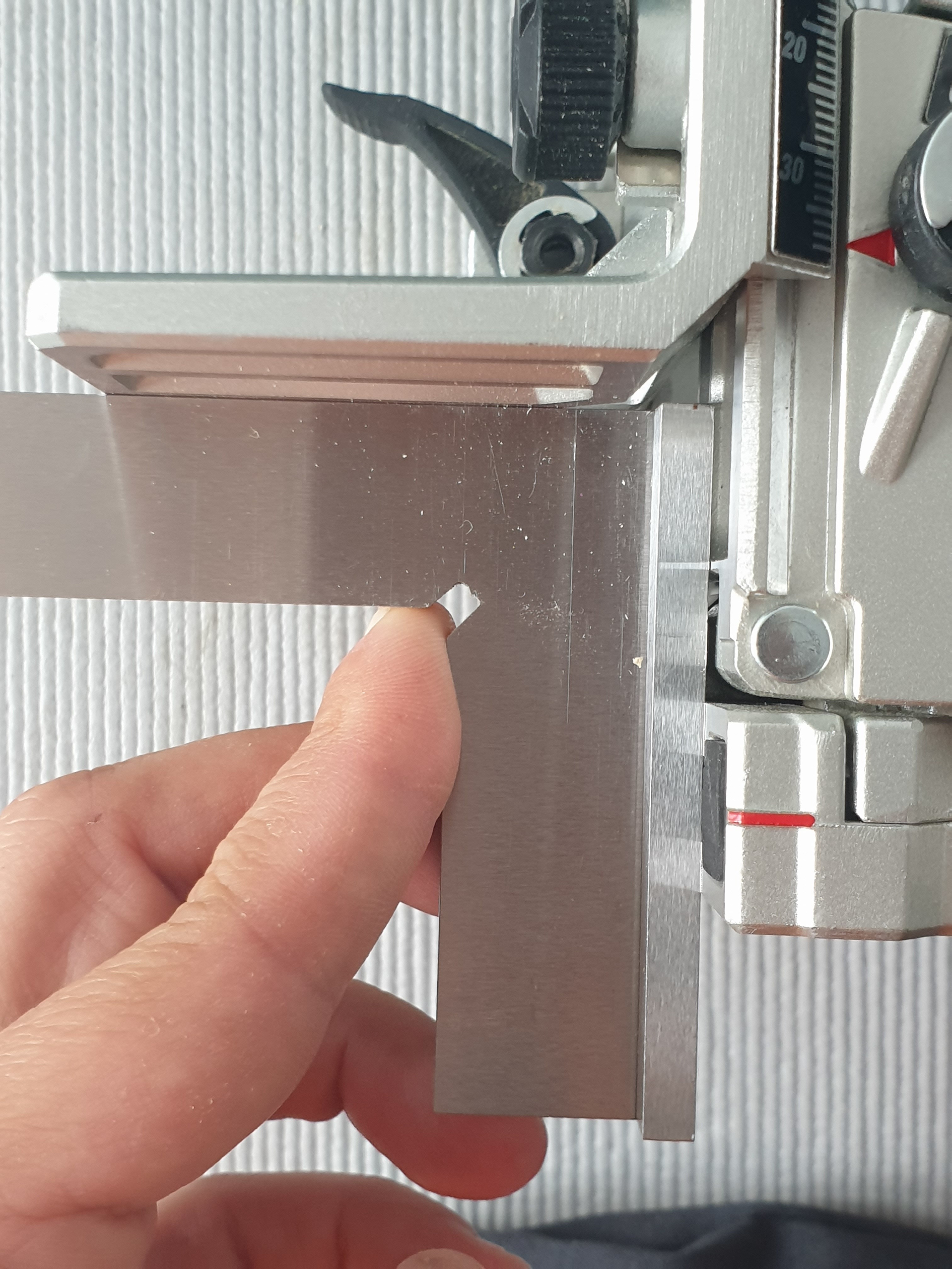

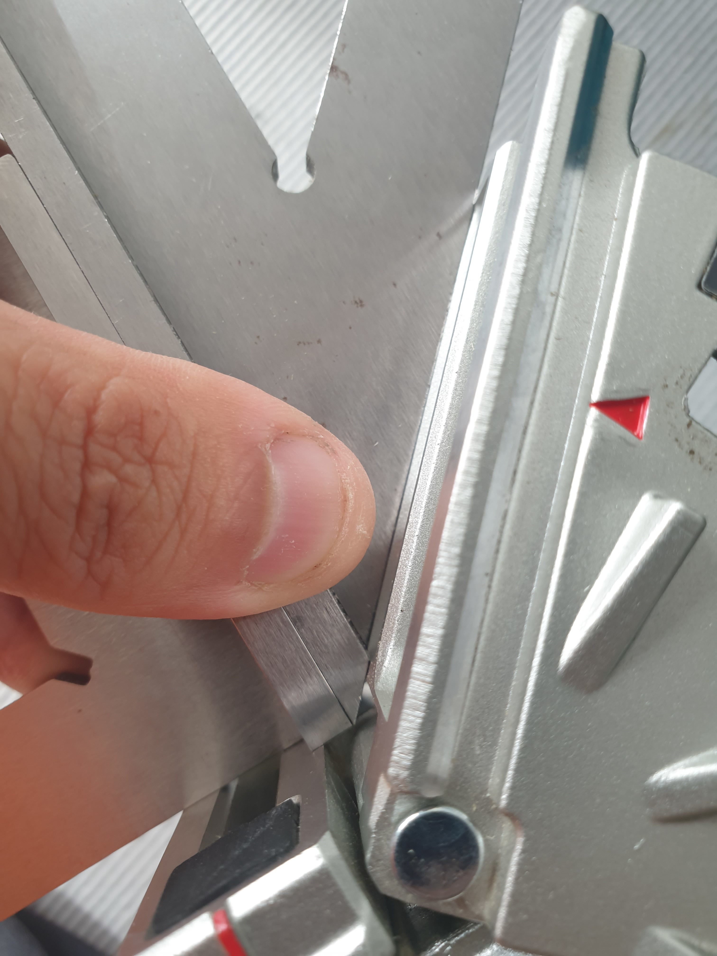

intenta asegurarte lo mejor que puedas que están bien a escuadra los topes y el disco… es muy desesperante una engalletadora mala o jodida
Pues nunca he tenido una en las manos, unas fotos indicando en lo que hay que fijarse se agradecerían.
Que los topes esten a escuadra entre si. Y que el 45 sea 45 (pero si no haces muchos ingletes lo puedes hacer a mano cuando toque)
Y lo mismo para la hoja. Que este a 90 del frente

Más cositas.
@iban donde compraste la escuadra de la foto y que máquina es la que tú tienes?
