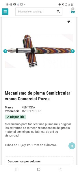

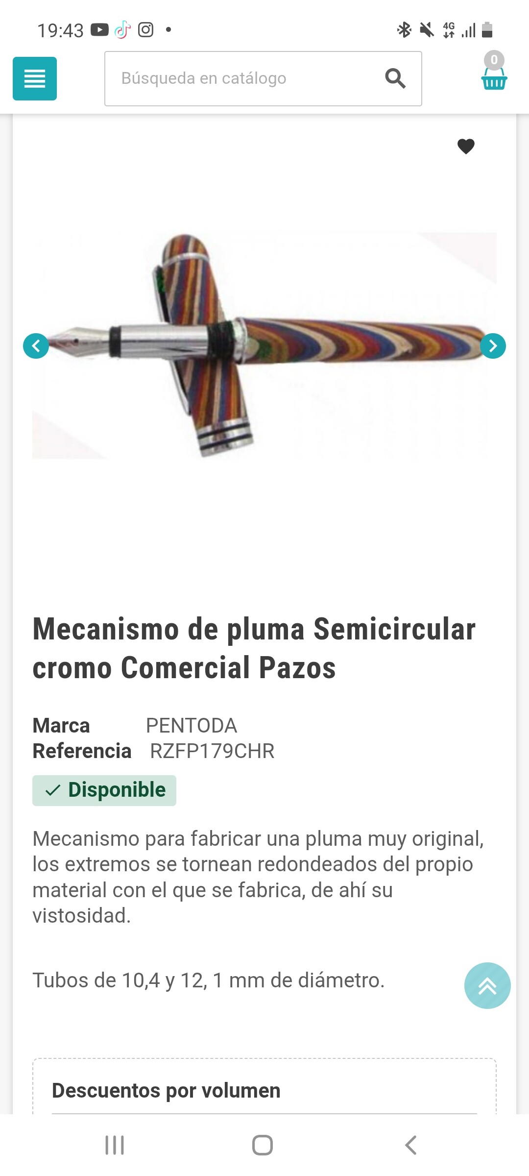

Me han gustado unas plumas de pazos, esta en concreto
Seria para hacerla en madera, nada de resinas etc, pero aun no he investigado que piezas necesito pedir etc… llegara el dia…
