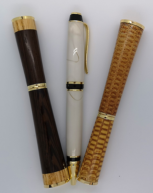

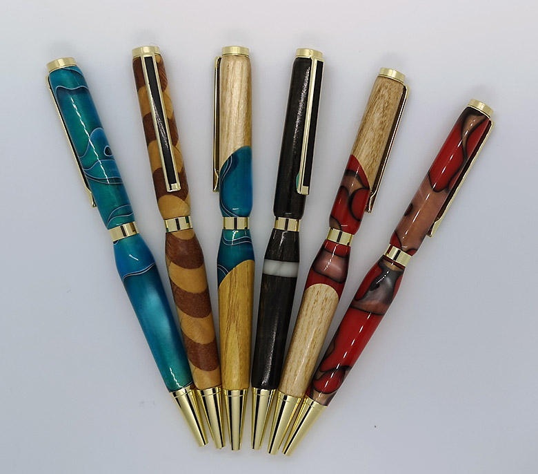

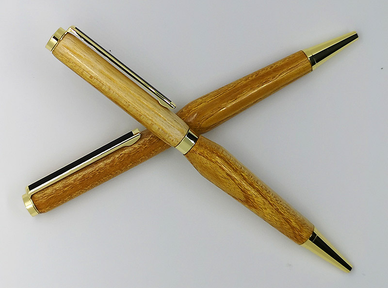

Dejo unas imágenes de varios bolígrafos hechos de diferentes materiales.

Muy curioso el efecto de la combinación de las barritas acrílicas con la madera, me gusta. Y muy chulos los demás!!
Muy bonitos👍
Hola, muy chulos, compras o fábricas las mezclas de madera y epoxi ??

Los acrílicos son barritas compradas, los que ves mezclados de madera y acrílico, los hago con trocitos de madera y los sobrantes de los acrílicos (como suelen venir las barritas algo mas largas de lo que se usa para hacer el bolígrafo, me da pena tirar el sobrante, y lo combino con alguna pieza de madera.
Y los de maderas combinadas, los hago a partir de dos maderas de diferentes colores haciendo combinaciones.

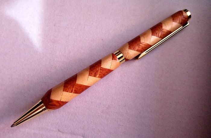

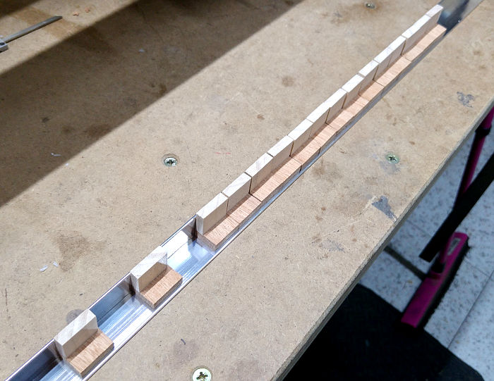

Gracias por comentar, te dejo unas fotos hace un par de años.
20180616_213413_HDR 20180617_160833_HDR 20180617_165135_HDR

Hola, si te refieres al bolígrafo de la última foto, utilicé apróximdamente dos tiras de madera de unos 40cm de largo de 7x20mm.
