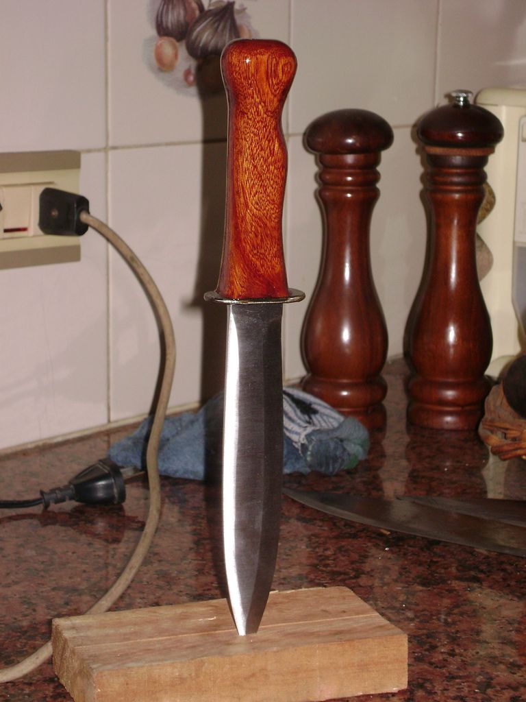

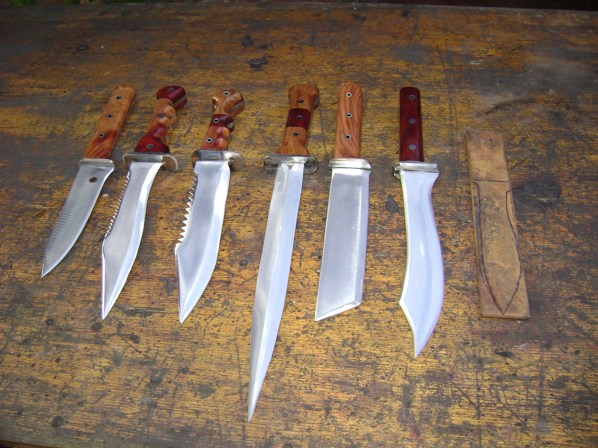

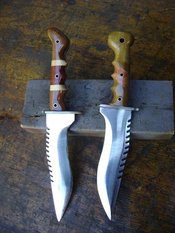

Hace algún tiempo se me dio por aprovechar las hojas rotas del Jeep Ika para hacer cuchillos y si sus empuñaduras en madera :grin:
ya no se la cantidad que hice pero ni me quedan 4 se los llevaron todos, amigos y parientes :thinking:
algunos en mis comienzos en este tema que es como que te pica un bicho y queres hacer mas y mas
los hago simplemente por desbaste NO son forjados, luego templo el filo en aceite y le hago revenido en el horno de casa, a las fotos :slight_smile:
el uso de estos es mas ornamental y para los que van de pesca, salvo la daga que me la pidió mi hijo, solo para poner como adorno (esa no tiene filo cortante)

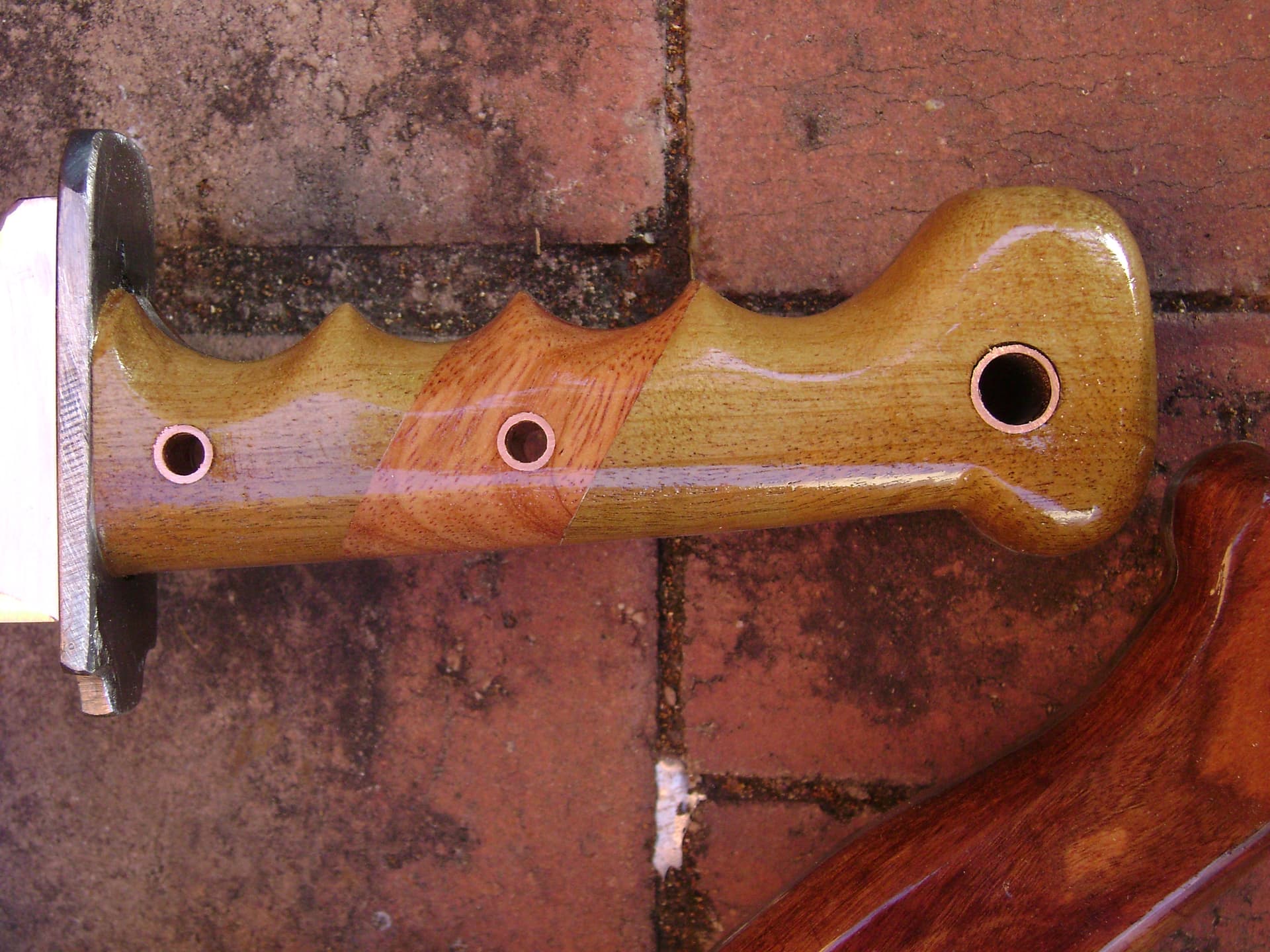

si son de su agrado subo mas :grin: se que a muchos no les gustan y si el moderador considera que no es para este foro las saca o me avisa y lo elimino, por acá lo único que quería mostrar eran las empuñaduras de maderas diversas, los pasadores estan hechos con las guias de válvula del Jeep y las varillas que unen arbol de levas y zapatito de valvulas :upside_down_face:
empuñaduras con pasadores de tubo de cobre

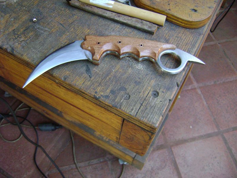

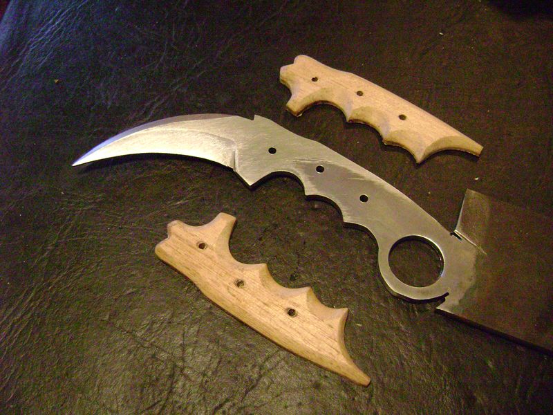

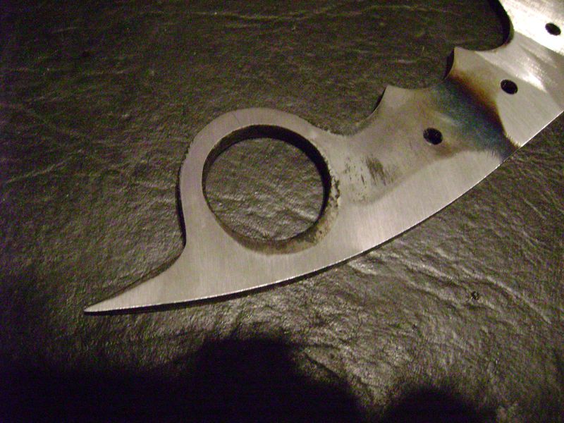

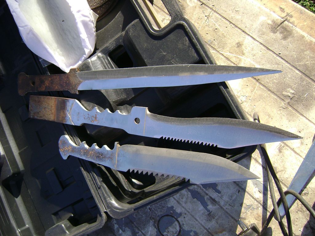

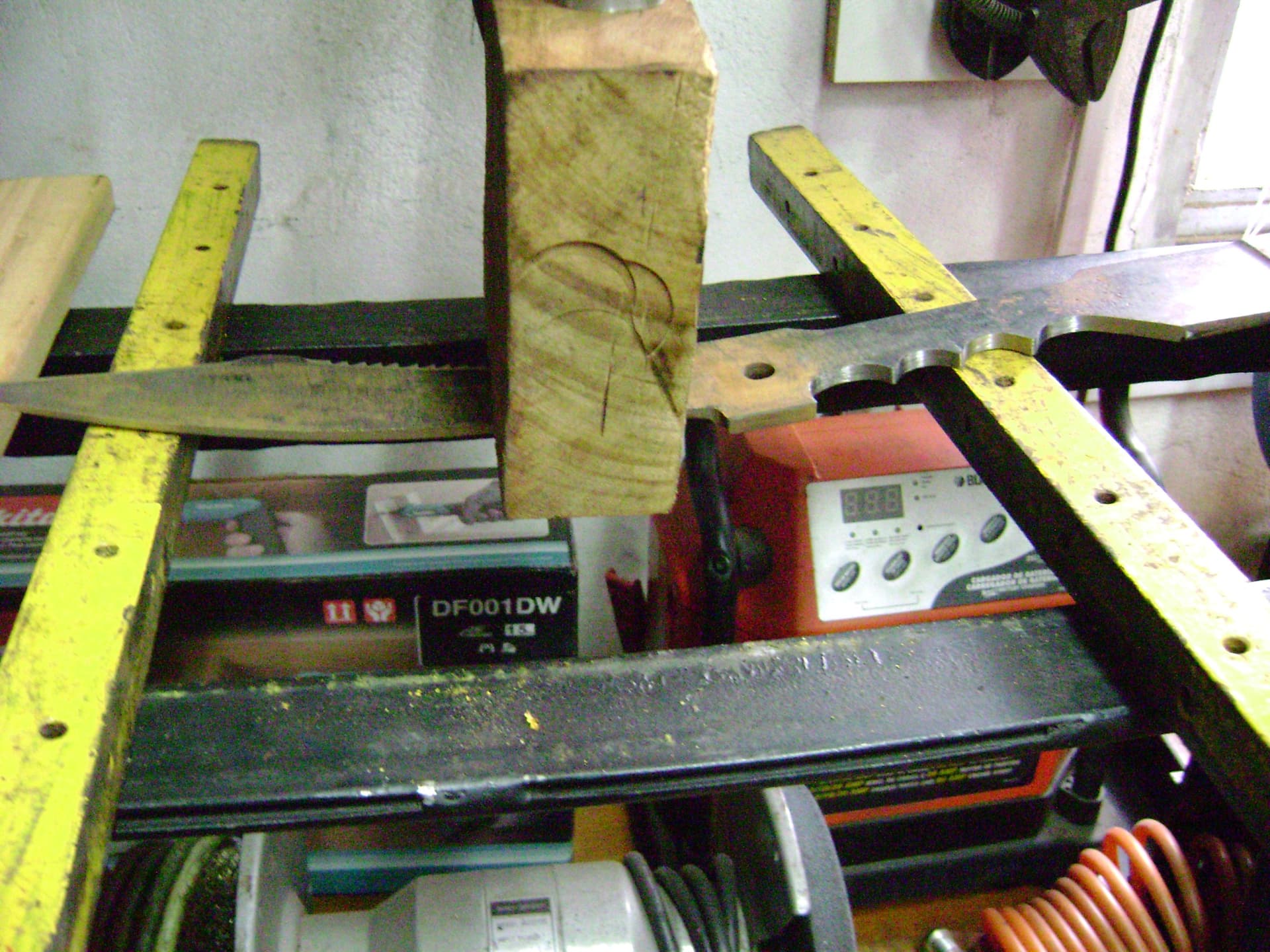

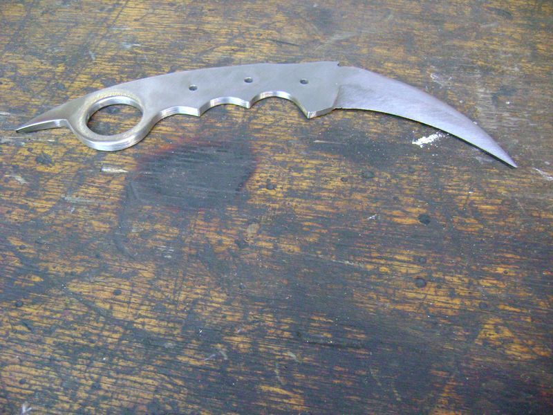

no te creas… porque estos no son forjados, solo agarro la hoja dibujo y con amoladoras le doy forma, luego si pongo el filo al rojo y templo, es un templado solo de filo donde queda duro pero el cuchillo es muy flexible y no se rompe ni a ganchos.
acá haciendo pruebas de flexibilidad :crazy_face:

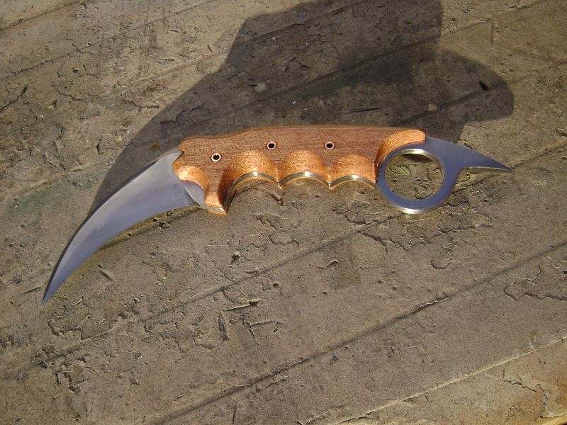

y este un karambit (para mi colección)

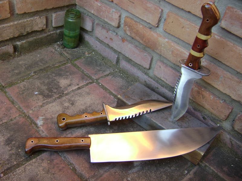

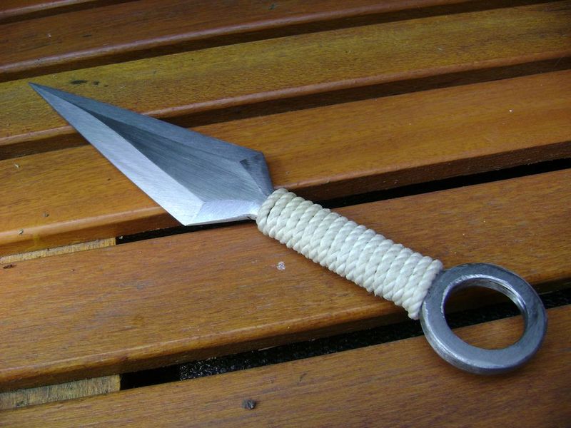

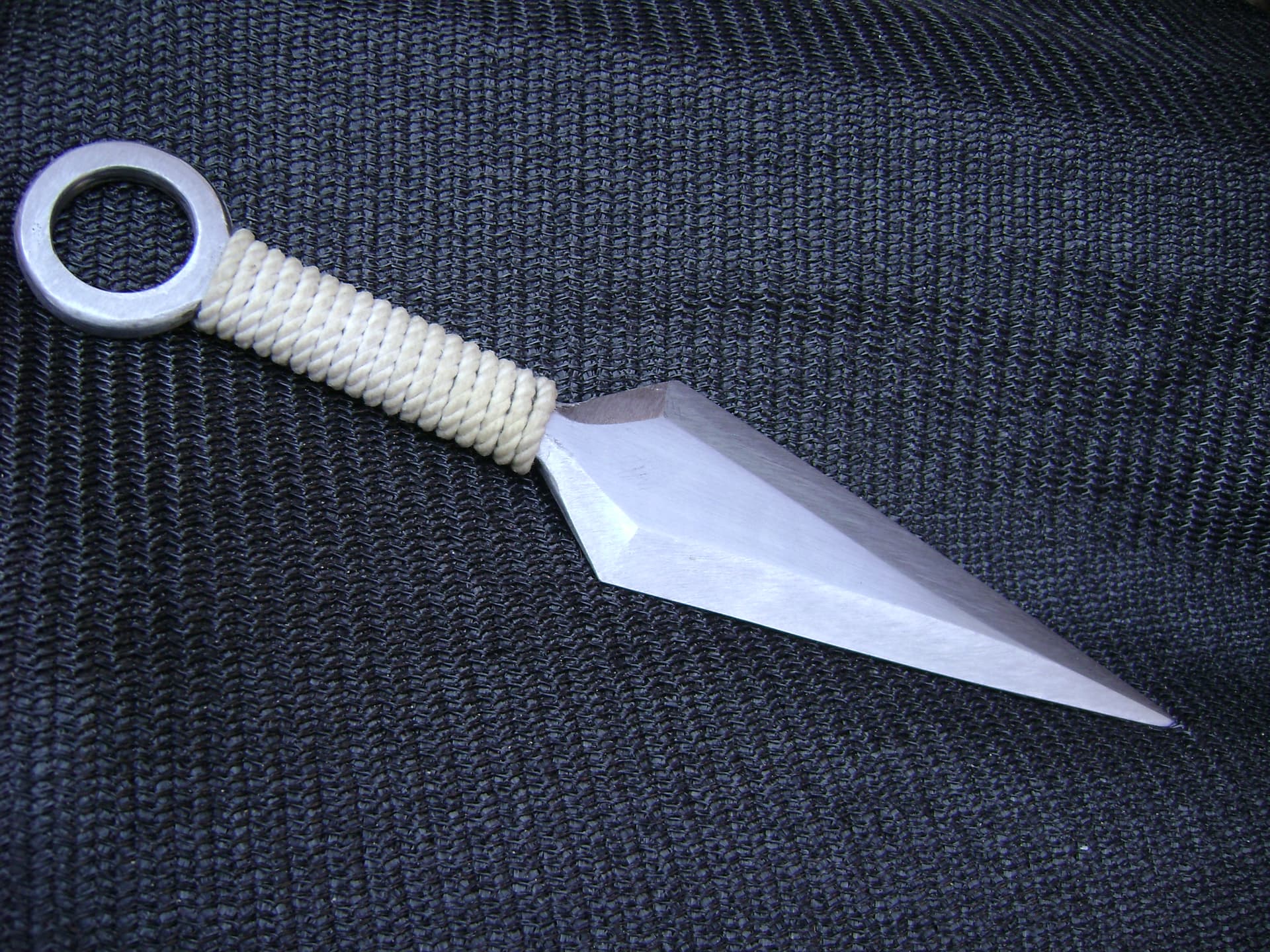

y a pedido de mi hijo un KUNAI en si no es un arma por eso los ninjas lo podian portar al ser una “herramienta” de jardinería, según los ninjas la única cosa que no podes hacer con un kunai es porque tu imaginación no es suficiente, lo ataban a un palo y tenian una lanza o a una soga y era arma arrojadiza incluso con 2 de ellos se trepaba una pared, fantastico no?

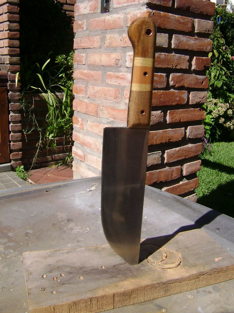

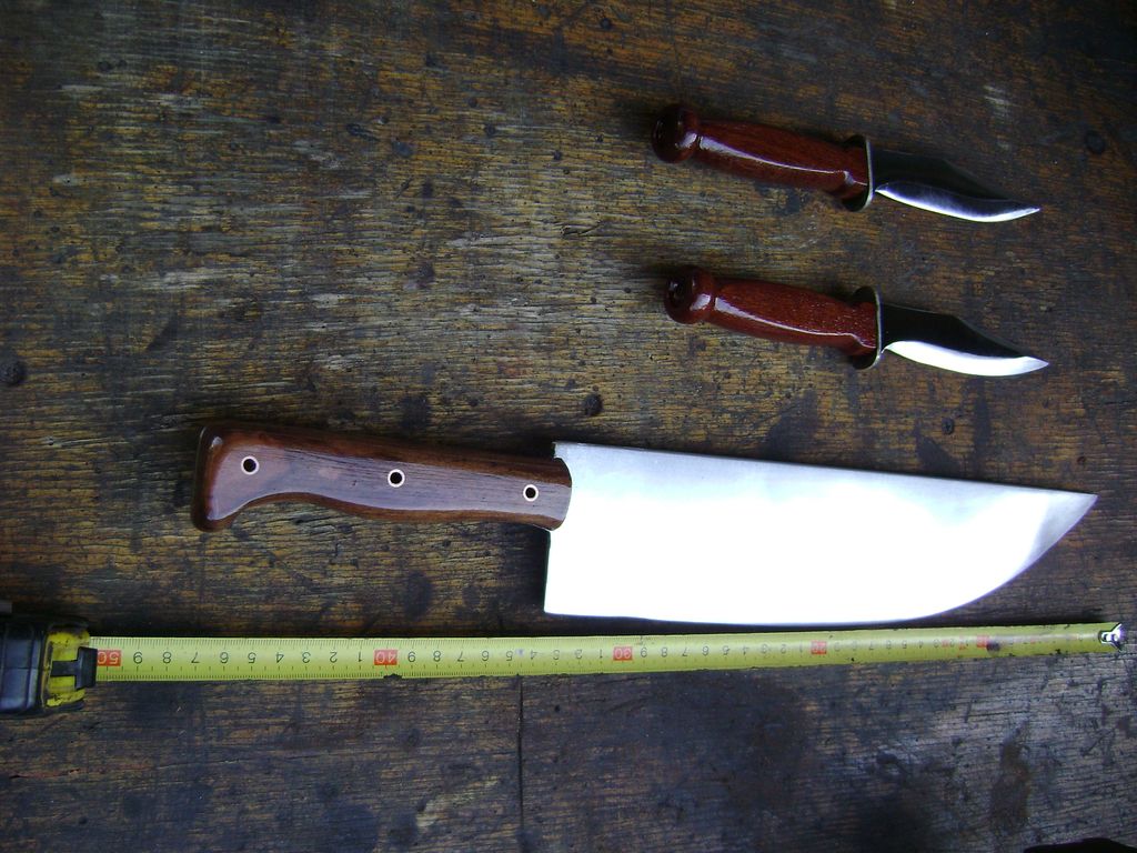

Y cuchillos de cocina no haces @XLR ?
Cuchillo cebollero, o de cocinero o santuko, que a mi me gusta mucho porque no tiene mucha punta y no parece agresivo, haces estos cuchillos?
Cortan bien, se mantiene el filo?
Unos cuchillos muy chulos y fuertes.
Enhorabuena
@pennan si hago y muchas veces ni foto le puedo sacar que se los llevan …

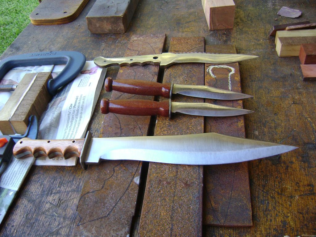

acá tenes algunas cuchillas de cocina,
DSC07799
los chiquitos que se ven en la anterior y en esta son cuchillos chicos para comer asado :grin:

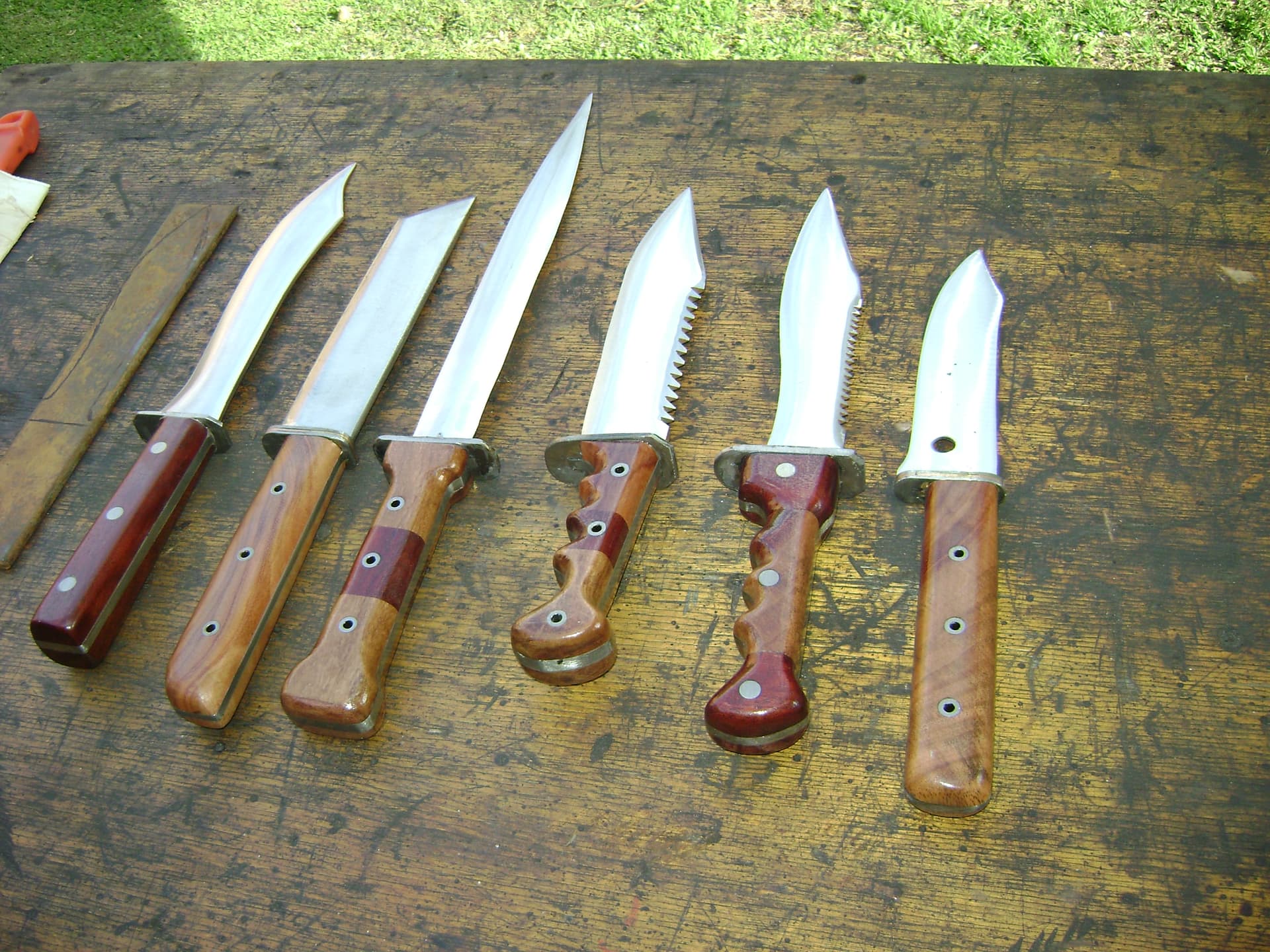

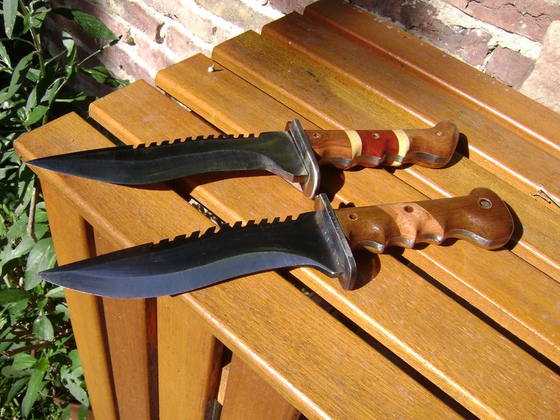

pero los que mas me gustan hacer y se los llevan como pan caliente son este tipo
