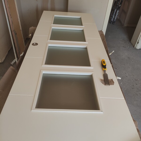

A ver. En una puerta con cuatro cristales, lacada, tengo que cortar todo el junquillo - moldura que sobresale del cerco de los cristales para dejarla al ras y que entre en el casoneto.
Tengo una sierra de Stanley que la hoja es muy flexible para estos menesteres, el problema es que es muy pequeña.
La pregunta es si las sierras japonesas, que son más largas, son lo suficientemente flexibles y tienen los dientes “planos” para no destrozar todo. Y de haberla, cuál sería.

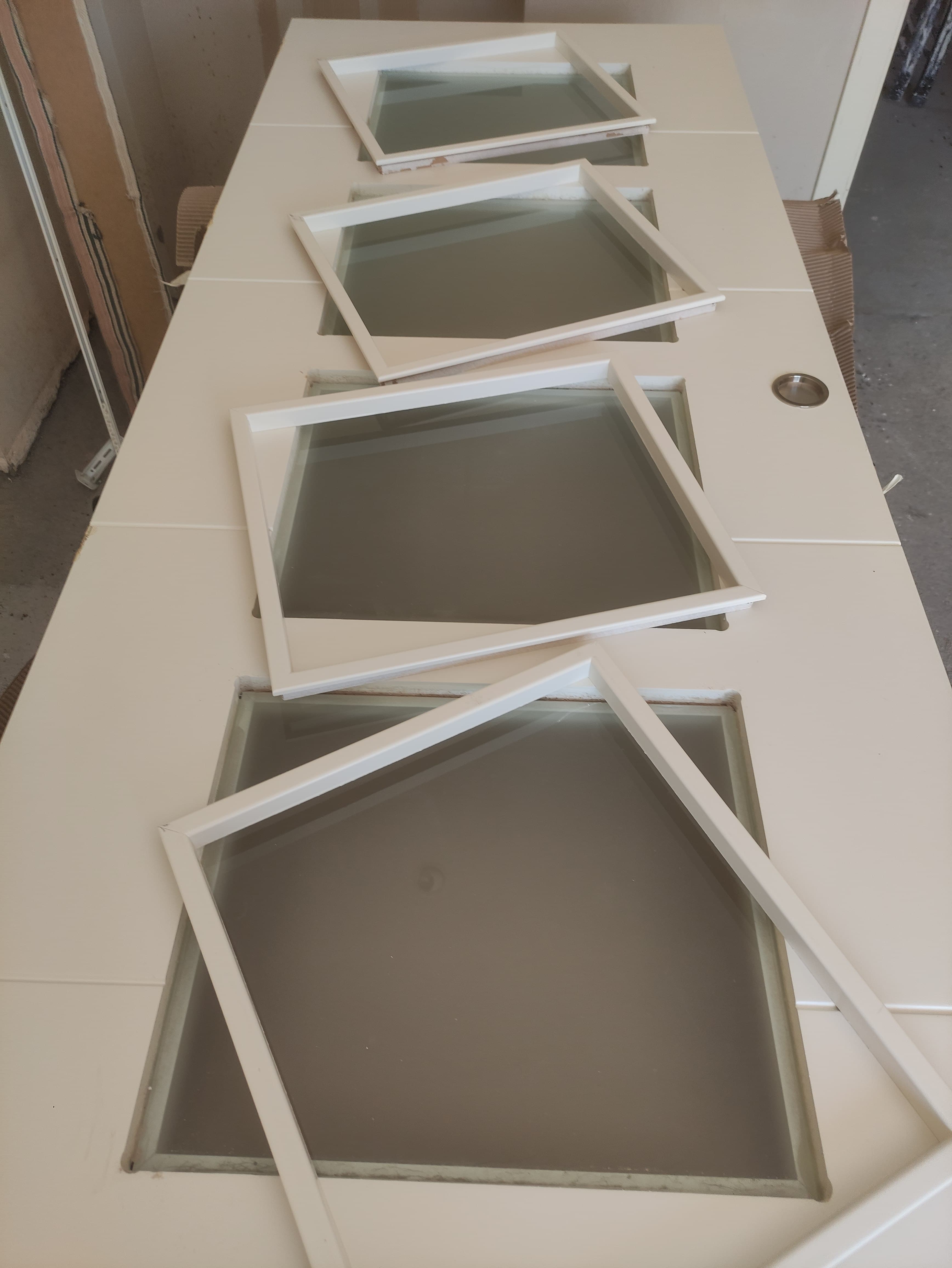

Pues resulta que a última hora le he dado la vuelta a la puerta para ver cómo estaba por el otro lado. Como el primero tenía sitios que el lacado no unos el junquillo por la puerta, pensaba que ese lado era el destinado a sacar en caso de cambio de cristales. Error total, los del otro lado han salido a mano, con un poco de paciencia pero perfectamente.
Como de la primera cara, ya había cortado el lavado que rodeaba el junquillo, no tenido más que quitar el cristal y con unos golpes despacio he sacado todos.
Ahora la mejor opción es cortarlos con la sierra de mesa, como ya decía un compi, y de todas maneras hay que lacarla, a si que cuidadín que son cortes finos y el último por dentro para salvar el lacado un poco.

Con la sierra de mesa han quedado las molduras perfectas.

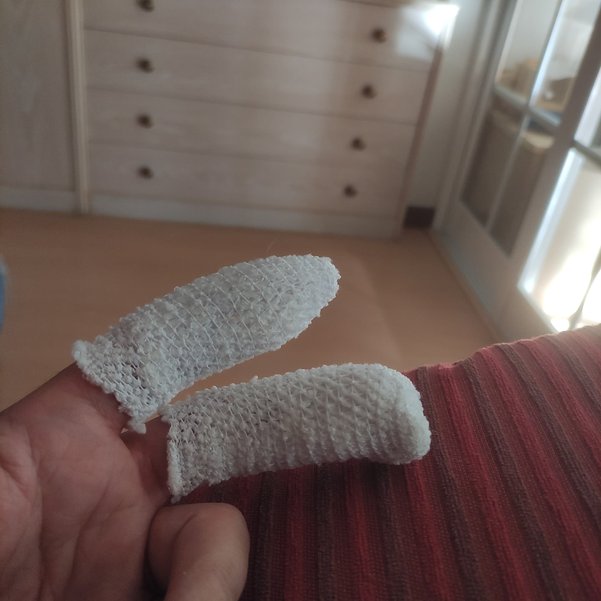

… Y mis dedos también
Lo tengo dicho, “No metas los dedos”. Estaba yo tan feliz cortando y de repente siento un golpe en los dedos, y veo la escabechina, lo que me ha extrañado era que no sentía dolor,
me he puesto un trapo y he terminado de cortar el resto.
Es menos de lo que parece, lo jodido es que no es un corte limpio, en lugar de cortar destroza y se lleva lo que pilla por delante.
Gracias compi. No echemos la culpa a las piezas pequeñas, la culpa es nuestra, y menos mal que tenía el disco muy ajustado de altura, si no podría haber sido peor. Mañana cuando me lo cure pondré foto :face_vomiting: de un dedo me falta un cachillo, el otro es menos.
Y esta mañana no dolía, ahora ya jode y cuando me rozo veo las estrellas.
