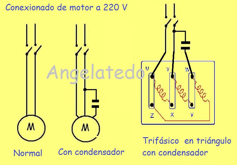

Hola,me podrias decir donde conectaste el condensador para poder funcionar a monofasico? Gracias
tienes el esquema mas arriba ,dnde se ve el cajetin de los bornes de conexiones del motor,la plaquita tienes que colocarla como se ve y el condensador en cualquiera de las bornas que tengas corriente y la borna del motor que no va conectada a red,
Así es, tal cual te lo ha dicho el compañero virutasibz.
