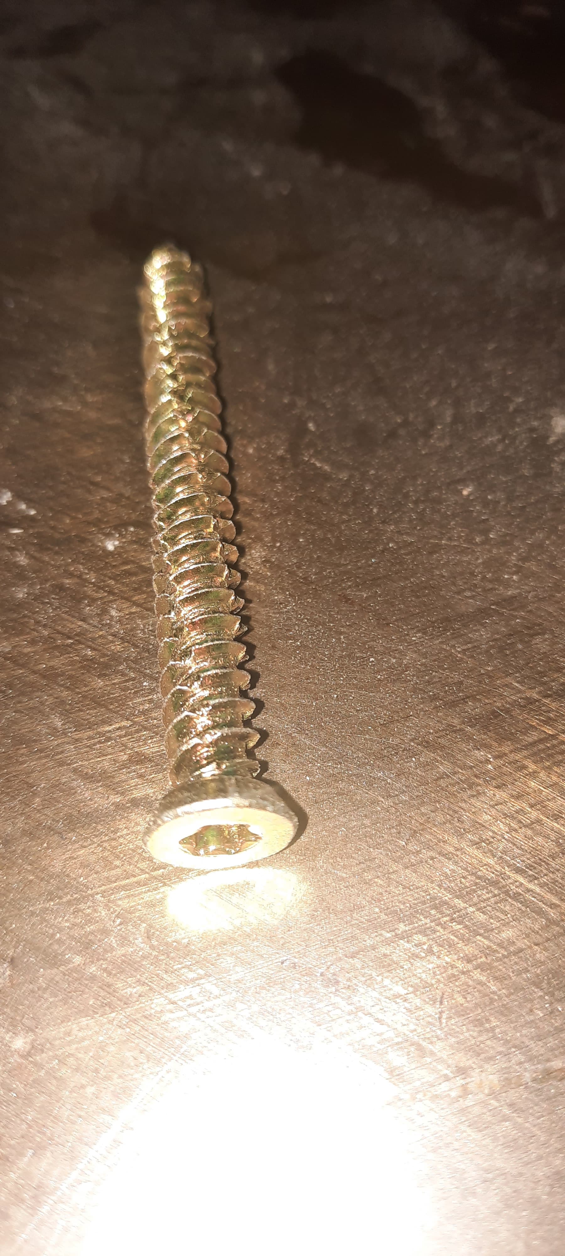

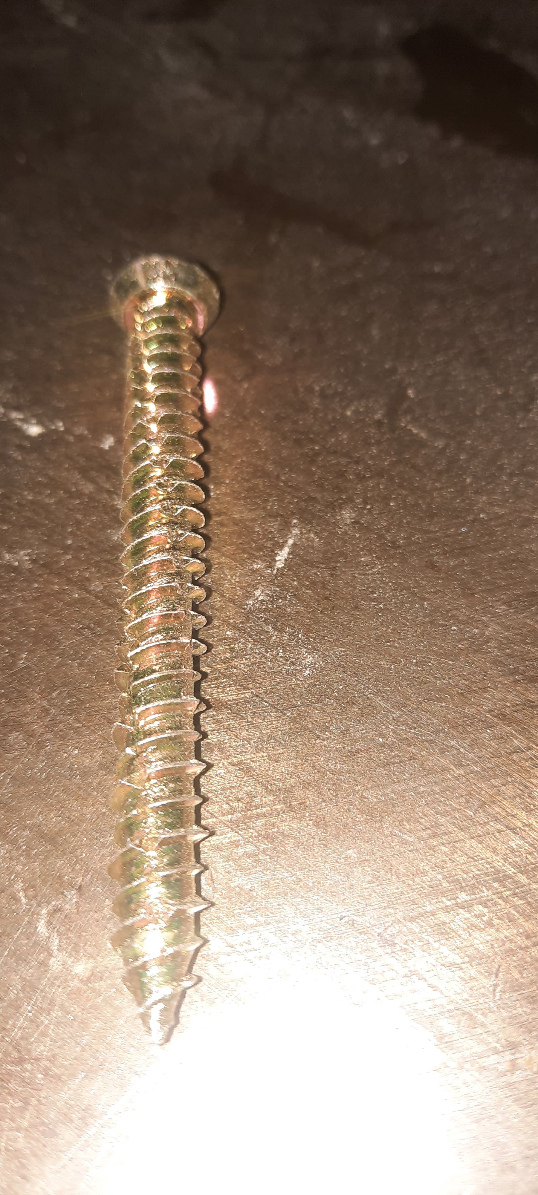

Hace unos dias os enseñe un tirafondo para melamina que os gusto a algunos y hoy os quiero enseñar otro muy curioso que quizas conozcais y me parece que puede ser util.
Es un tirafondo que rosca directamente en hormigon o piedra. Simplemente taladras con la broca de diametro recomendado y atornillas. No necesita tacos ni nada por lo que es muy util para anclar marcos de carpinteria, rastreles etc
La gran ventaja a parte de su resistencia elevada a traccion es que presentas la pieza, taladras y enroscas sin necesidad de retirarla para meter tacos
