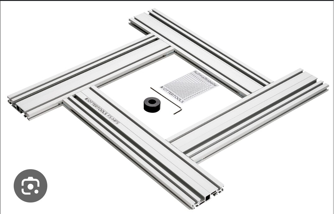

Para trabajos similares y ajustable es un poco mas rollo.
Pero es hacer un rectángulo sumando ancho de la rabla y largo de la ranura (que vas a, repetir), a este resultado le quitas el diámetro de la fresa.
Por ejemplo para hacer una ranura de 100 mm, con una fresa de 20 mm pues tienes que desplazar la pieza 80 mm.
Tienes que poner dos guías a 80 mm mas el ancho de tu tabla.
Lo mismo a lo largo, solo que solo pones unos topes (no tienen que ajustar)
Virutex ( y otros) venden este tipo de invento en aluminio.
Lo puedes copiar de madera pero es complicado

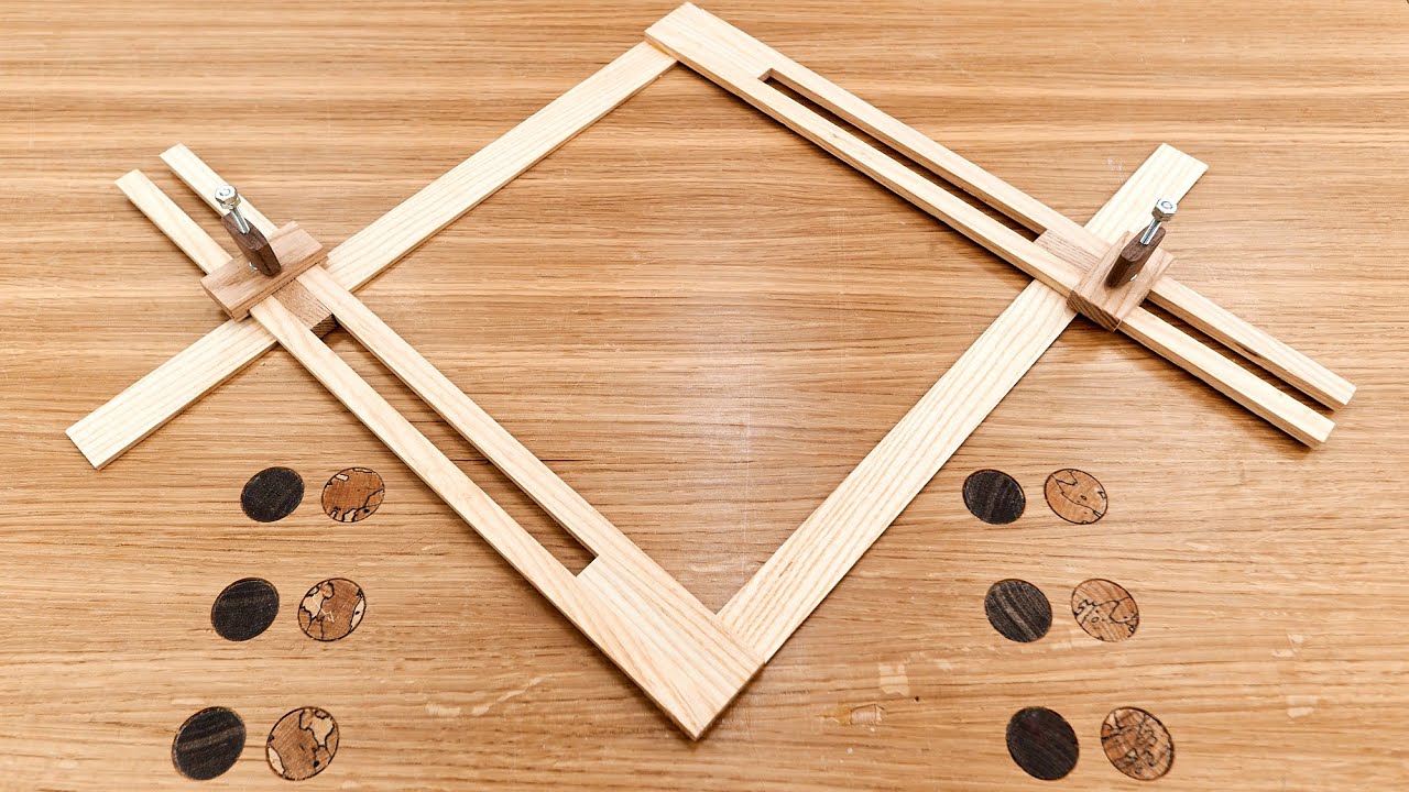

Pues sí @chuf, estaba pensando en hacerme un invento parecido a ese… pero puede que sea mejor cepillar y preparar la tabla, fresar primero colocando algunas guías o yo-que-sé cómo me voy a apañar… y hacer los cortes después.
Había pensado hacer algo parecido a esto, aprovechable para otros trabajos también… lo dejo por si a alguien le es de interés o le sirve de inspiración.

Hace tiempo pensé en hacer algo asi
El problema es que con madera tan fina, es muy complicado evitar el efecto rombo, los ajustes de medidas son un coñazo y dos laterales quedan sobrepuestos.
Preferi dos guias con sargentos, y dos topes, que tardo menos que ajustar el artilugio, aparte que tampoco se fabrica en un par de horas como en yutub.
