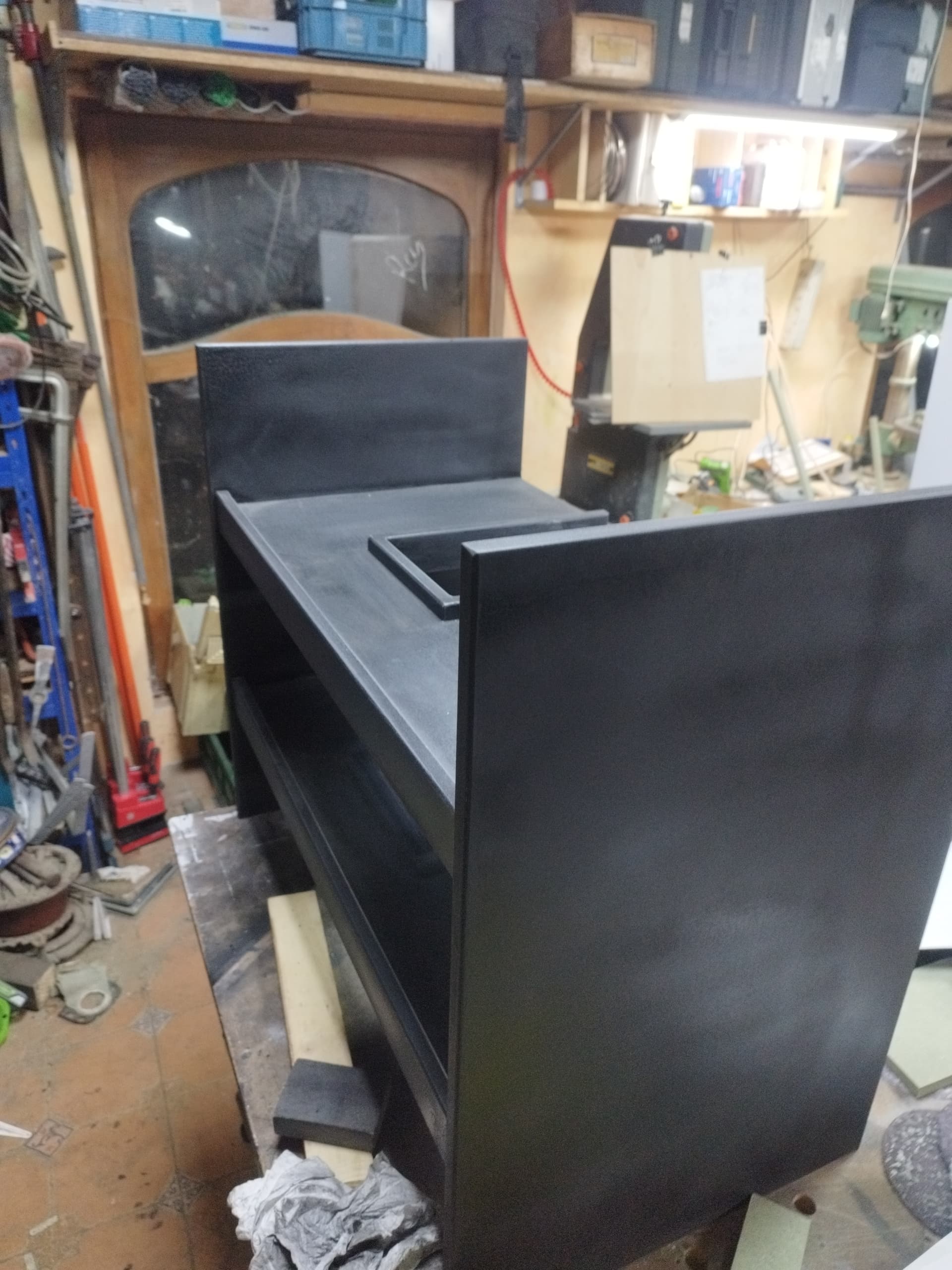

Los cortes de esta estantería (42,5 cm)por ejemplo

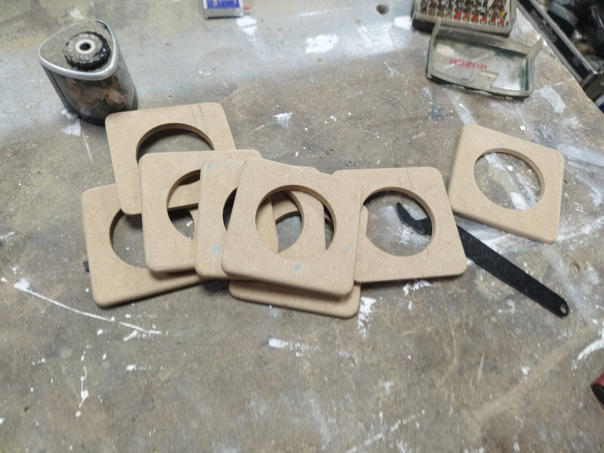

Estos embellecedores

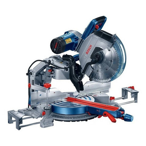

chuf, sin dudas deseable eso… me vendria genial… hay una Hikoki con ese sistema… no se que tal va la marca que se es Hitachi …

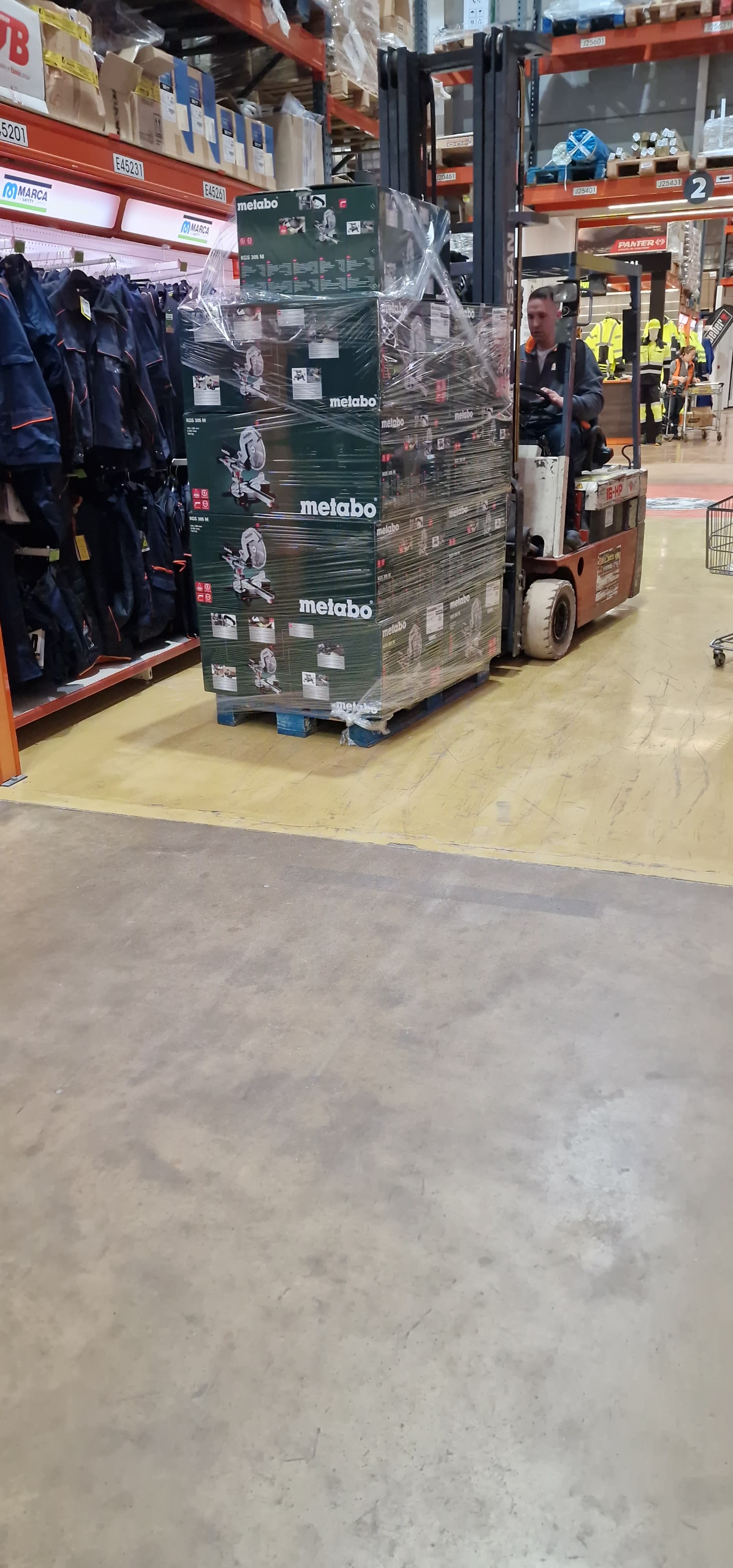

Vi que tenian varias máquinas metabo de oferta.
Siguio, y sigue pero es como mas discreta que antes, no se ve tanto como otras, menos estos dias que parecen despertar…
