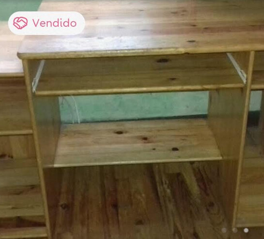

Aupa, pues eso, “restaurar” el escritorio. Es de madera de pino macizo. Digo lo de restaurar porque lo compré de segunda mano y estaba en este estado:
El escritorio (mejor foto no tengo) me vino todo desmontado y ahora los tablones los tengo en el trastero, si pudiera ponía foto mejor pero prefiero ir sacando uno a uno el tablón porque ocupa a dios como para (intentar) montarlo y sacarle mejor foto:

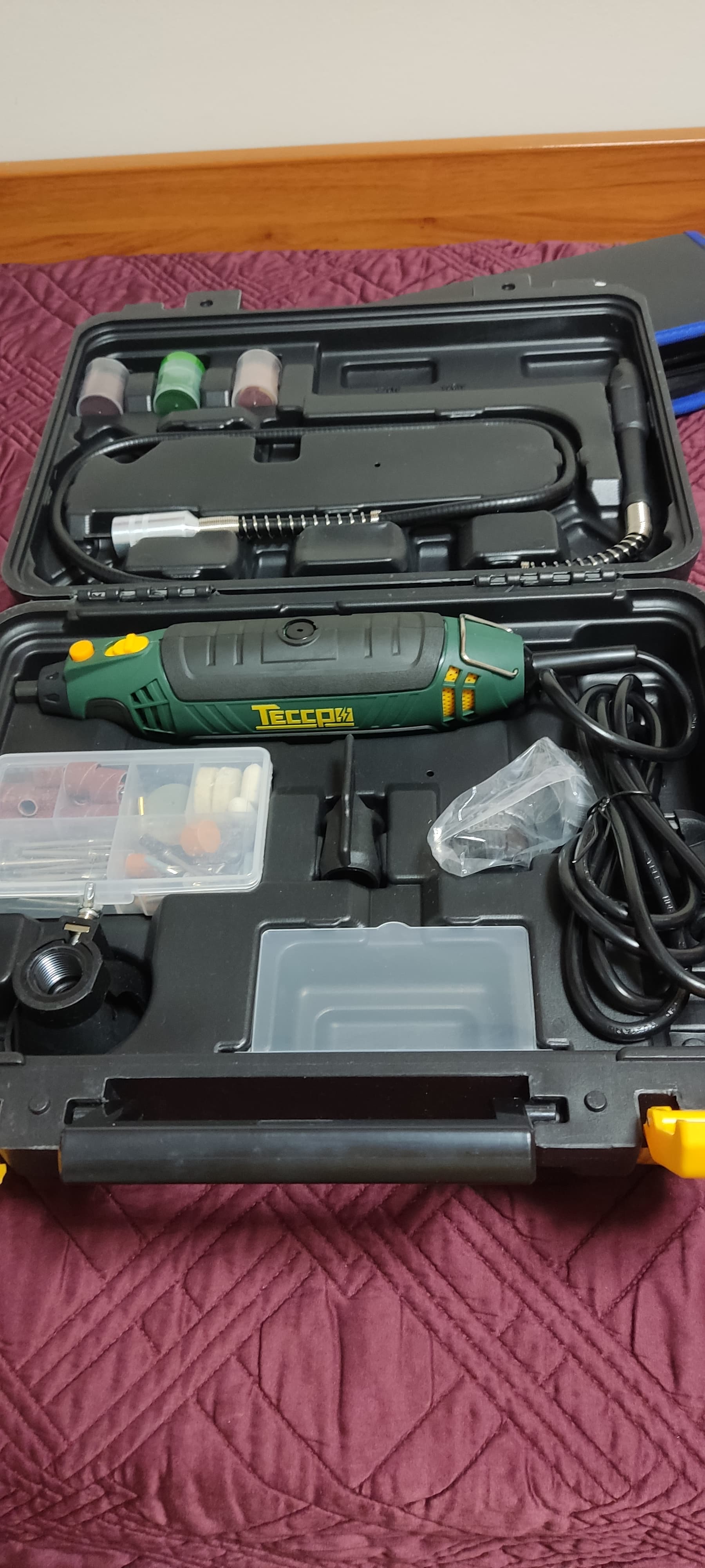

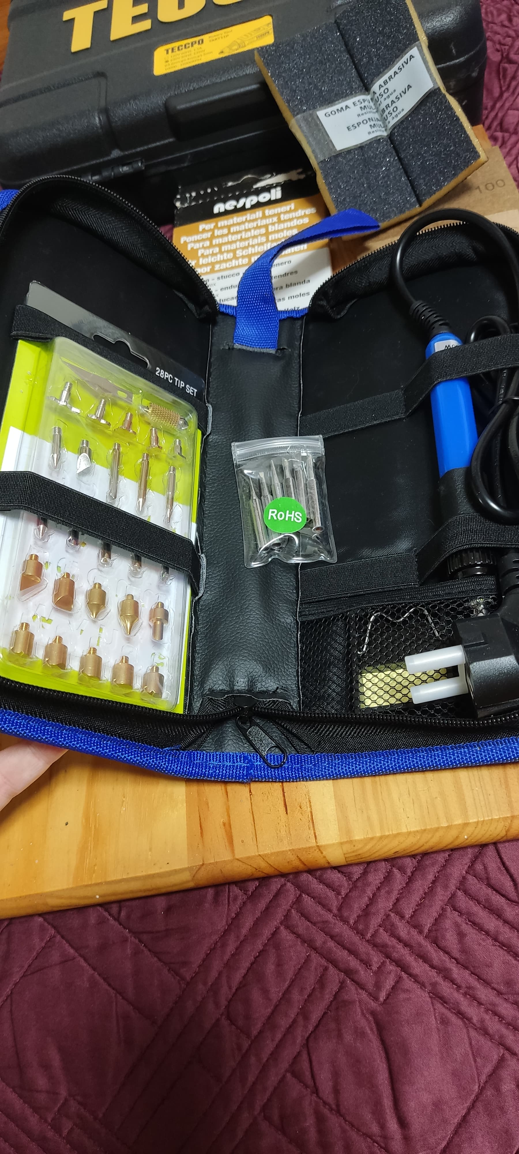

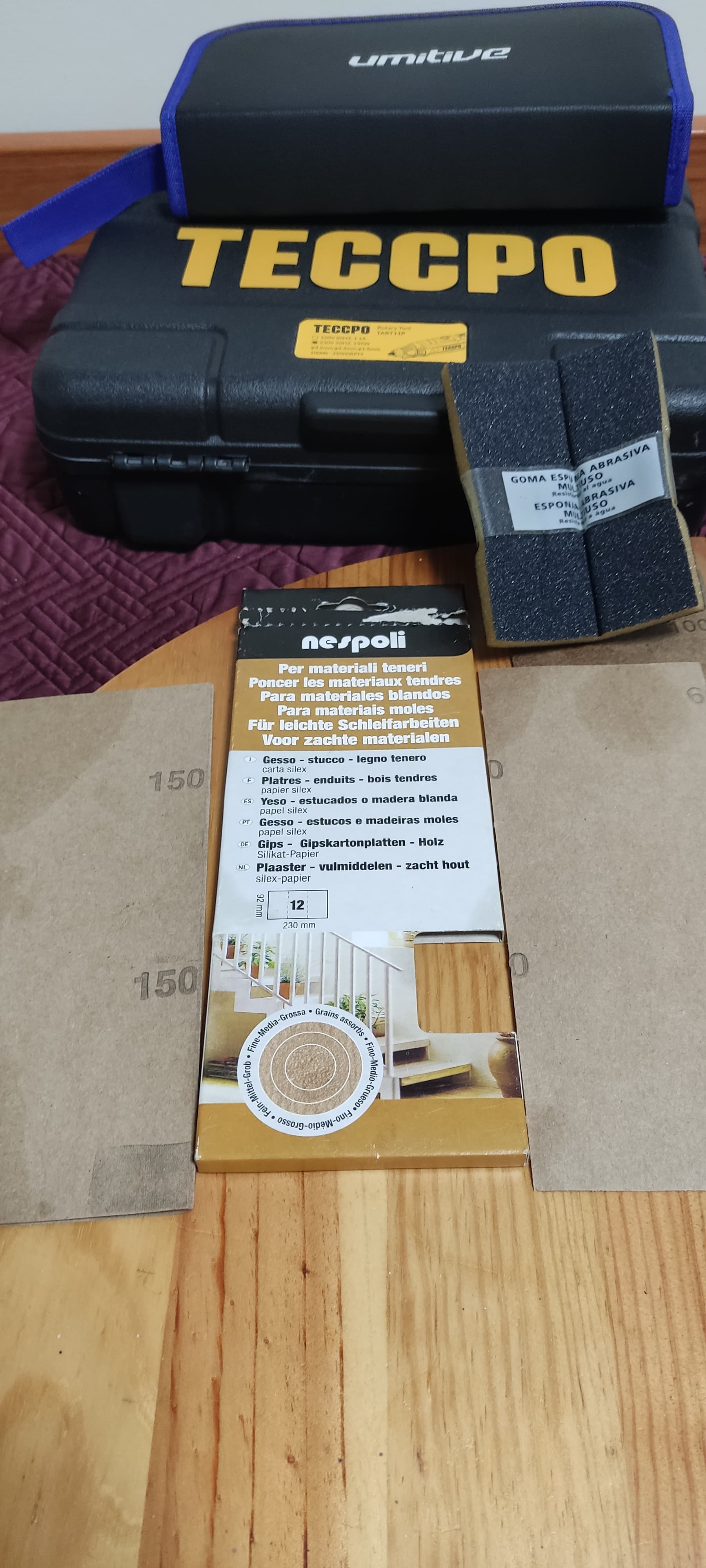

Compré todo hace tiempo, tanto las lijas, como el escritorio o el par de maletines (sin dinero :smiling_face_with_tear:). En uno de los maletines tengo unas ruedas de lija pero son minúsculas así que me puedo olvidar de darle con la rotativa.
Bueno, que me lío como siempre :sweat_smile: ¿Por dónde empiezo? ¿Lijando a fuego desde el principio? Las lijas son para madera blanda (quiero recordar que fueron las que me dijeron que venían bien para el pino en Leroy), hay de 60, 100 y 150; también tengo una esponja para grano medio que ni recordaba haber comprado :rofl:

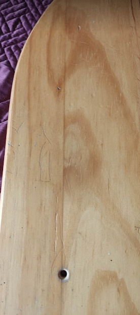

No tengo experiencia con restauración, más bien reciclaje y reutilización. Empezaría preguntandome si quería mantener su forma y apariencia original o de buscar quitar los defectos, por ejemplo, podrias usar una masilla y lijar ligeramente, cepillar o lijar hasta que queda perfecto, o simplemente quitar lo peor, idem por el canto: vuelve a pasar la fresadora o dejarlo tal cual.
Respeto a la apariencia, querrás que queda todo queda igual, así si quitas la capa oxidada en una parte tendras que lijar igualmdnte a todas, o de teñir la parte lijada.
Por ultimo, el agujero parece taladrado no un nudo. Si quieres taparlo sería la primera.

minusculas , todo apunta a ser una herramienta tipo dremel. Pero si aportas fotos se te aconsejaria mejor.

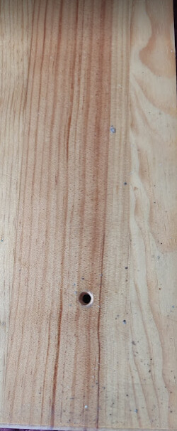

Por no hacer un tocho de mensaje no me he explicado bien :sweat_smile: La madera que muestro en la imagen con el agujero es de la mesa pero no la voy a usar. En teoría encima del escritorio iba ese madero con un soporte de tres cilindros de madera (de ahí los agujeros que se ven en la imagen) pero la vendedora no encontraba los soportes así que me quedé con ese madero (entiendo que eso era para poner una pantalla porque tiene toda la pinta) que me va a servir ahora para hacer pruebas de dibujos y demás :smiling_face:

Vale, ahora lo que tienes es un pirograbador y una multiherramienta tipo dremel.
Para lo de grabar sobre la madera, lo puedes hacer con cualquiera de las dos, lo mas facil si no tienes mucha idea es hacer el dibujo que quieras y pasarlo a la madera para luego repasar con el pirograbador o la multiherramienta.

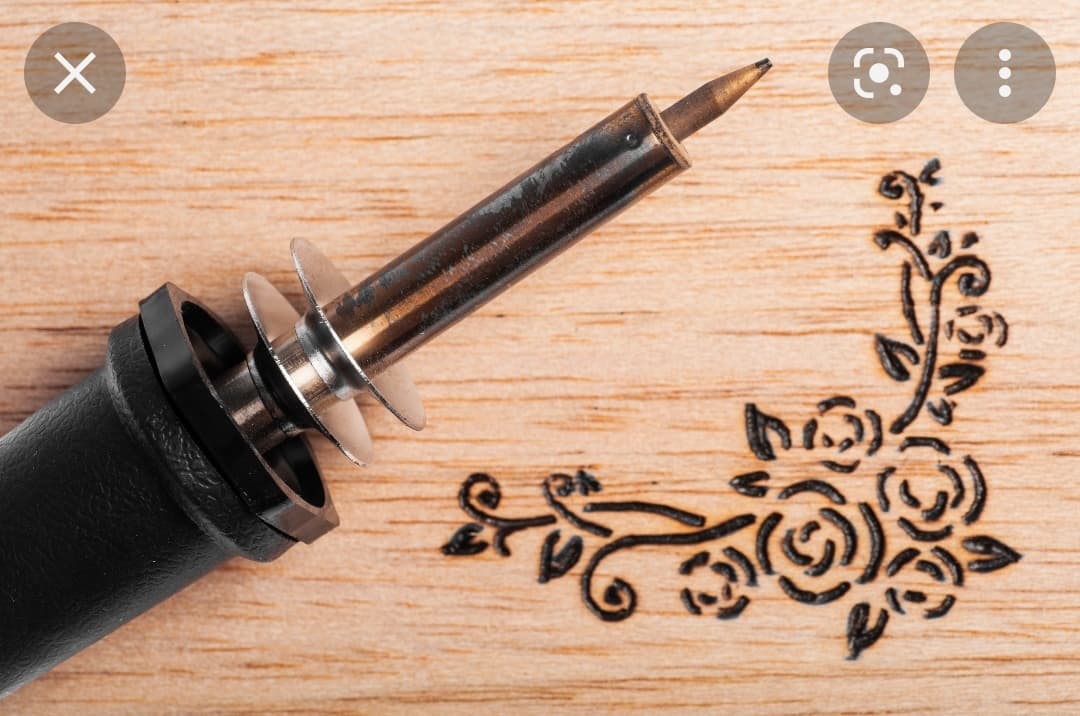

La primera funciona como un soldador de estaño, pasando la punta que elijas por las lineas del dibujo quemando superficialmente y haciendo un grabado.

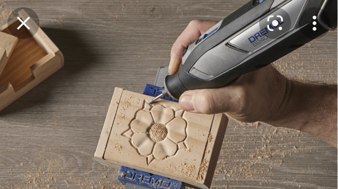

La segunda te haria el mismo dibujo pero con relieve y profundidad. No se si me explico…

En principio todas las lijas son iguales independientemente de que la madera sea mas dura o mas blanda. La principal diferencia es el grano. A mayor número de grano, mas fino es le mismo.
Lo que tienen en común todas ellas es que levantan un polvo de miedo.
Yo en tu lugar, en vez de lijar, intentaría acuchillar para evitar un festival de polvo. Por menos de 10€ puedes encontrar cuchillas que para ese trabajo sería mas limpia y eficaz, y reservaría las lijas para los lugares donde no puedas usar la cuchilla.
Una vez acuchillada, le podrás dar el acabado que mas te guste. Barniz, tinte y barniz, aceite, cera o lo que tu prefieras.
Lo que si no te aconsejo es que arrimes ninguna lija de menos de 120, ya que puedes meterte en un buen jardín. Esos granos son para desbastar, cosa que tu no necesitas.

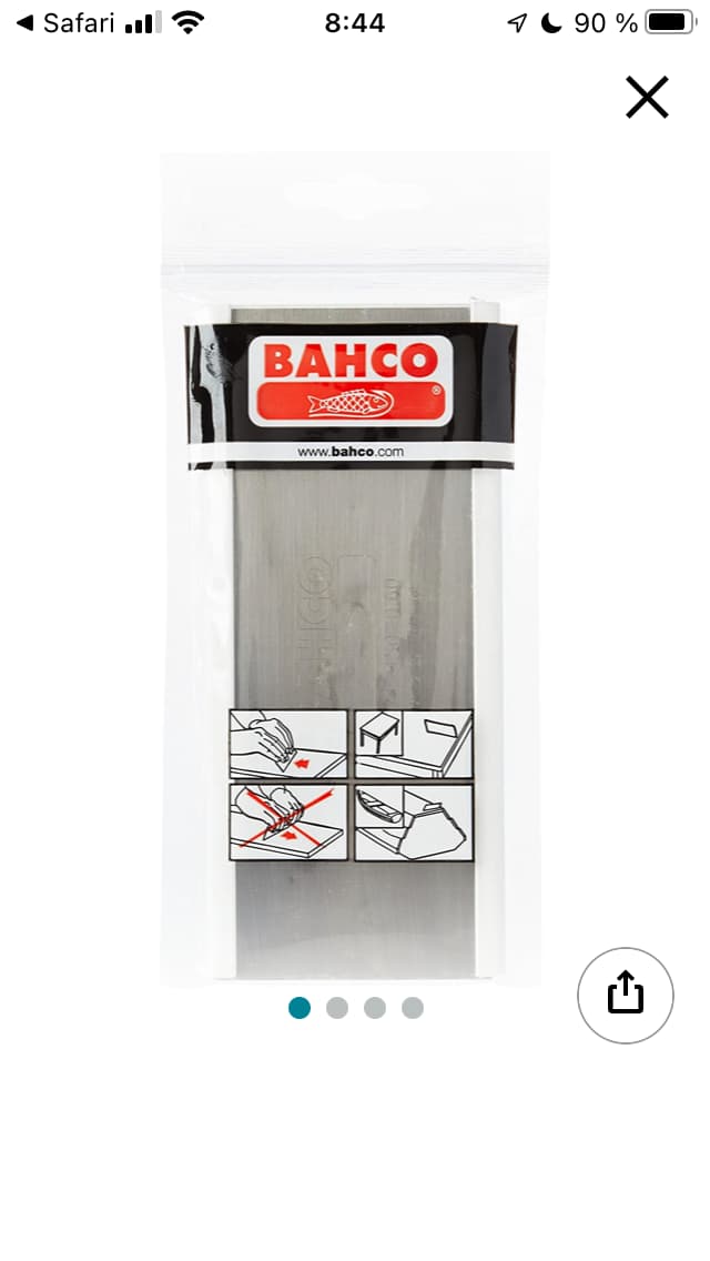

Las cuchillas como la que está te comenta @Carlao van muy bien pero ojo que no vienen listas para usar tal y como vienen, hay que crearles una rebaba para que funcionen y aunque en YouTube puedes encontrar información de cómo hacerlo igual te supone mucho lío.
Yo te recomendaría esta otra
@nublotara Sí, te has explicado perfectamente. Eso es para lo que las quería aunque supongo que con el dremel me vale y me sobra para hacer relieve sin necesidad de las gubias.

Para que tengas una idea, la primera imagen es pirograbador
Y esta segunda es con la dremel

Acuchillar va muy bien cuando sólo quieres quitar el acabado o reparar daños muy superficiales, pero si compras cuchillas, dejarlas operativas requiere tiempo y algo de maña, a no ser que compres desechables, que a mí nunca me han dado el mismo resultado. Otra opción es comprar un cepillo sencillo del 4, pero los baratos siempre requieren ajustes y cepillar siempre será más complejo que lijar, sobre todo superficies grandes.
