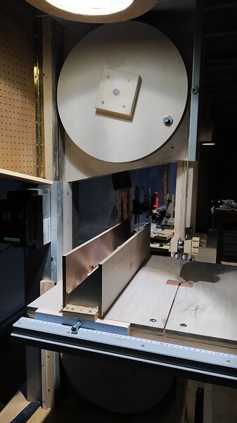

Buenas tardes a todos. Teneis razón en no haber explicado el como fué la construcción pero la fuí haciendo en tiempos muertos.El último dia os pregunté por un variador y despues de buscar encontré uno que va muuy bien, monofásico/monofásico. No pierde torque y se puede regular muy bien. El caso es que todo va bien pero me vibra la mesa un montón. He mirado gomas, rodamientos y no se bien que puede ser. Podria ser un mal alineamiento de las poleas? el caso es que eso de que la hoja busca el punto más alto…en fin, en mi casi busca el punto más bajo. Os dejo unas fotos. Gracias a todos.
