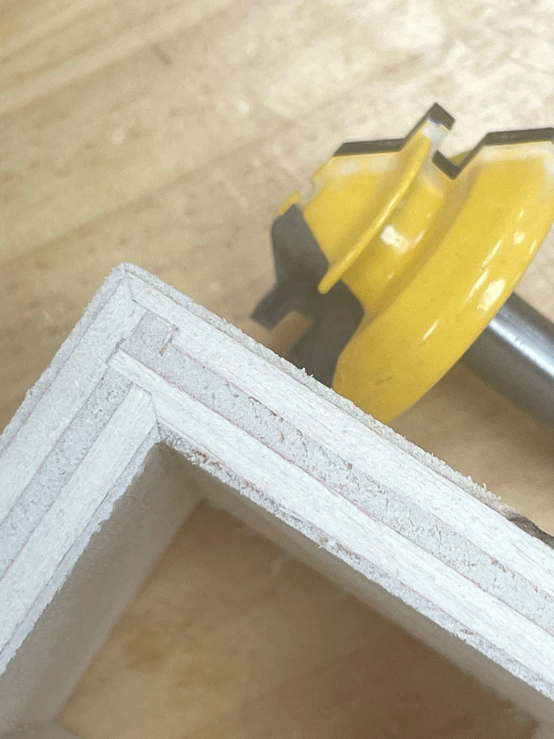

Vaya descubrimiento!

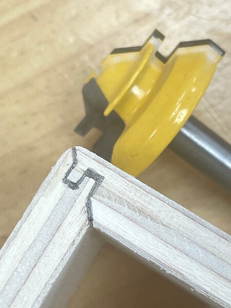

Descubrimiento para mí, claro está. Tenía una fresa de estas que me vino con un juego de AliExpress, desde hace un montón de tiempo y ni sabía para que era. Me he quedado asombrado de lo fácil que es usarla y lo bien que quedan las uniones a inglete, incluso para ponerle los sargentos es mucho más fácil. Lo dudo, pero por si acaso alguien la tiene en el cajón como yo, que se anime a usarla, resultado sorprendente.
10 Me gusta
Pues te ha quedado de chucha madre! Alguna vez he valorado comprarla, pero tengo entendido que es difícil calibrarlas en la mesa fresadora
Pues habrá sido la suerte del principiante, pero me ha resultado bastante fácil, es verdad que con una mesa de fresado donde puedo regular la altura desde arriba con una manivela y bastante precisión
Pues iba usarla por primera vez en la caja que acabo de publicar pero no me valía por el grosor del cerezo :grinning:.
Las espigas del inglete te han quedado muy chulas!
