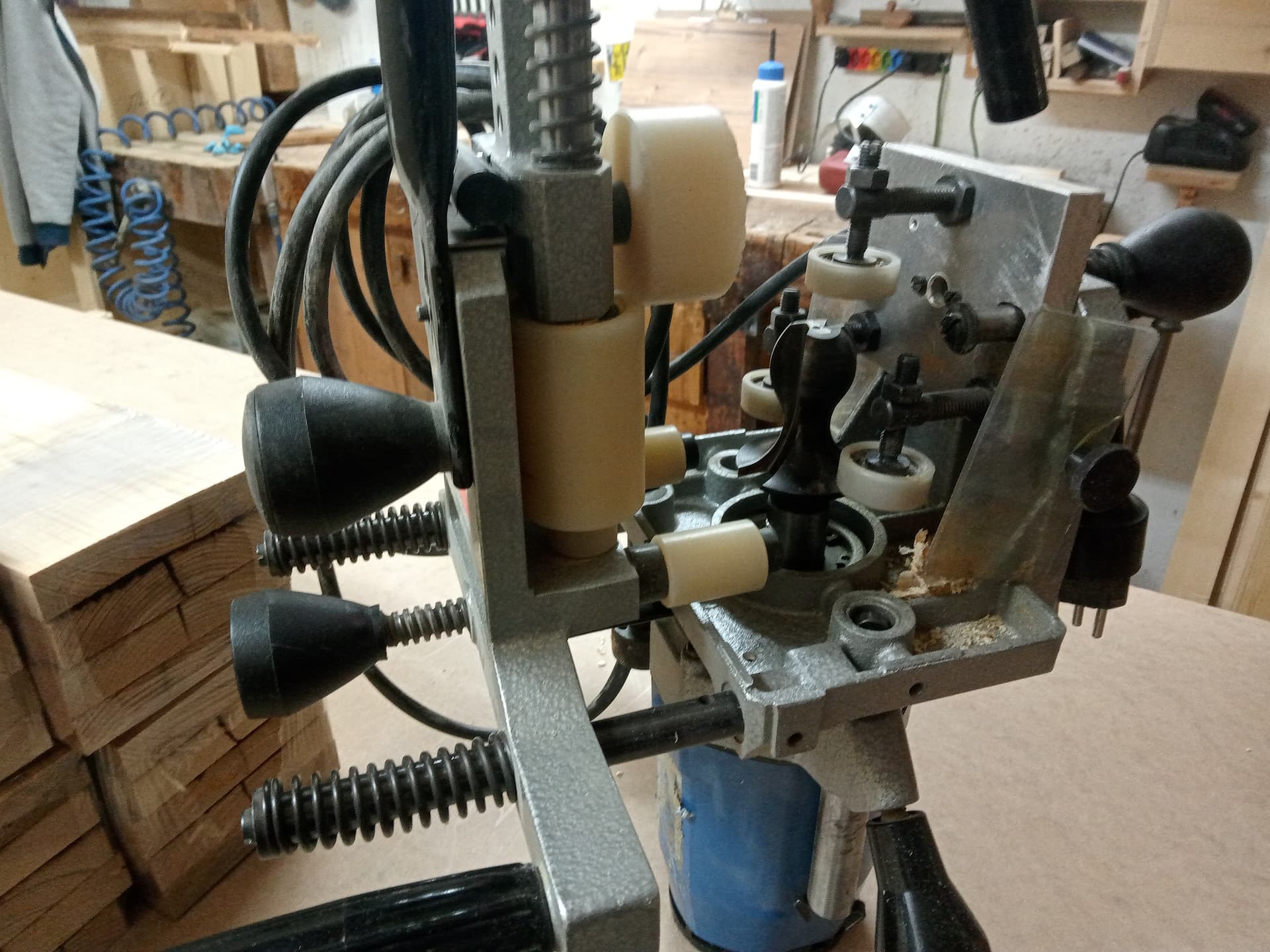

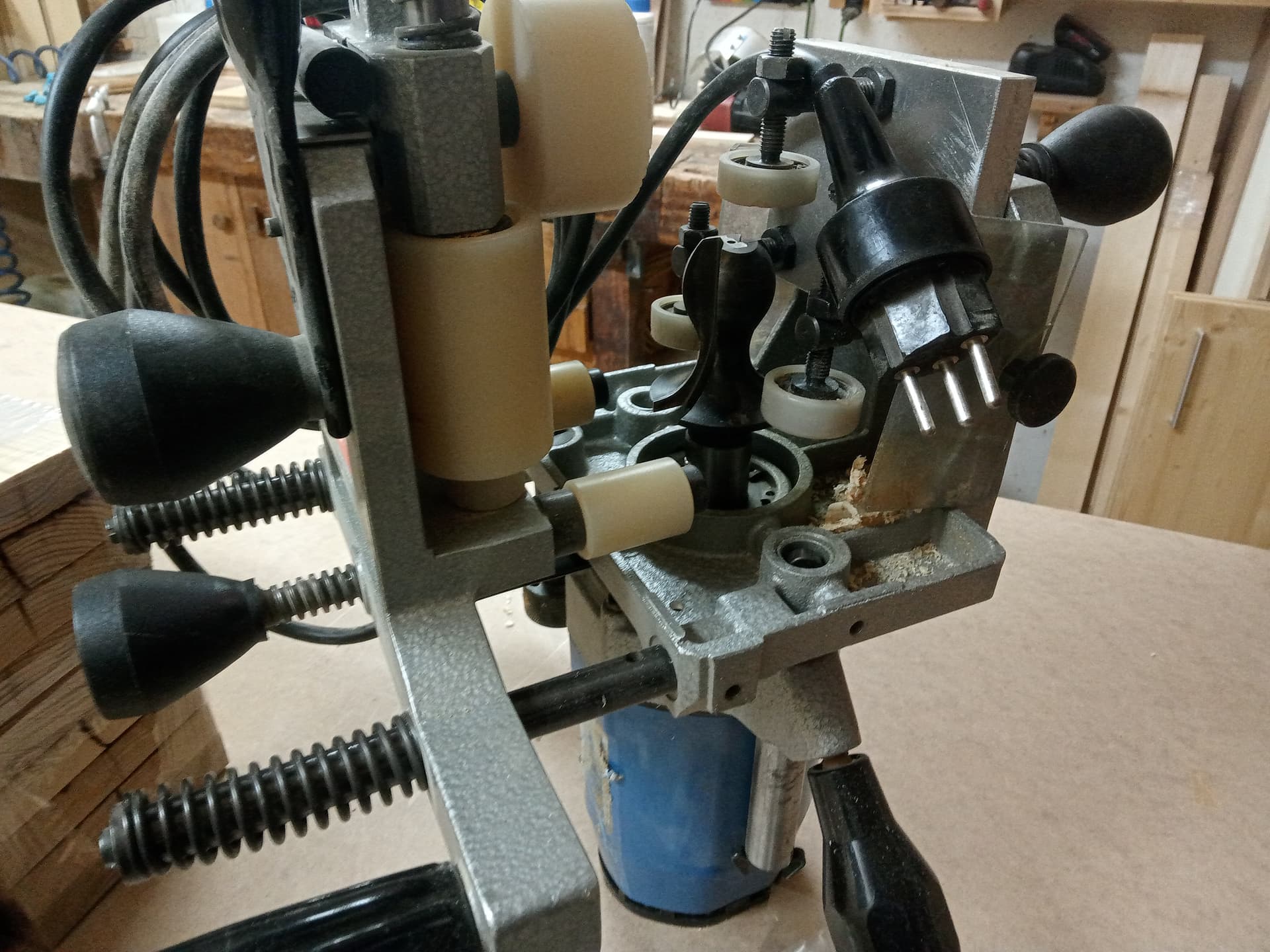

Buenos días, como hablamos de fresadoras, pongo estás fotos de esta máquina con sus guías para hacer los pasamanos de escaleras aunque sean de vuelta

@Francis10, mola mucho ese maquinón… aunque a mí. como si me hubieses puesto un Terminator, macho. No sé ni por dónde se coge.
