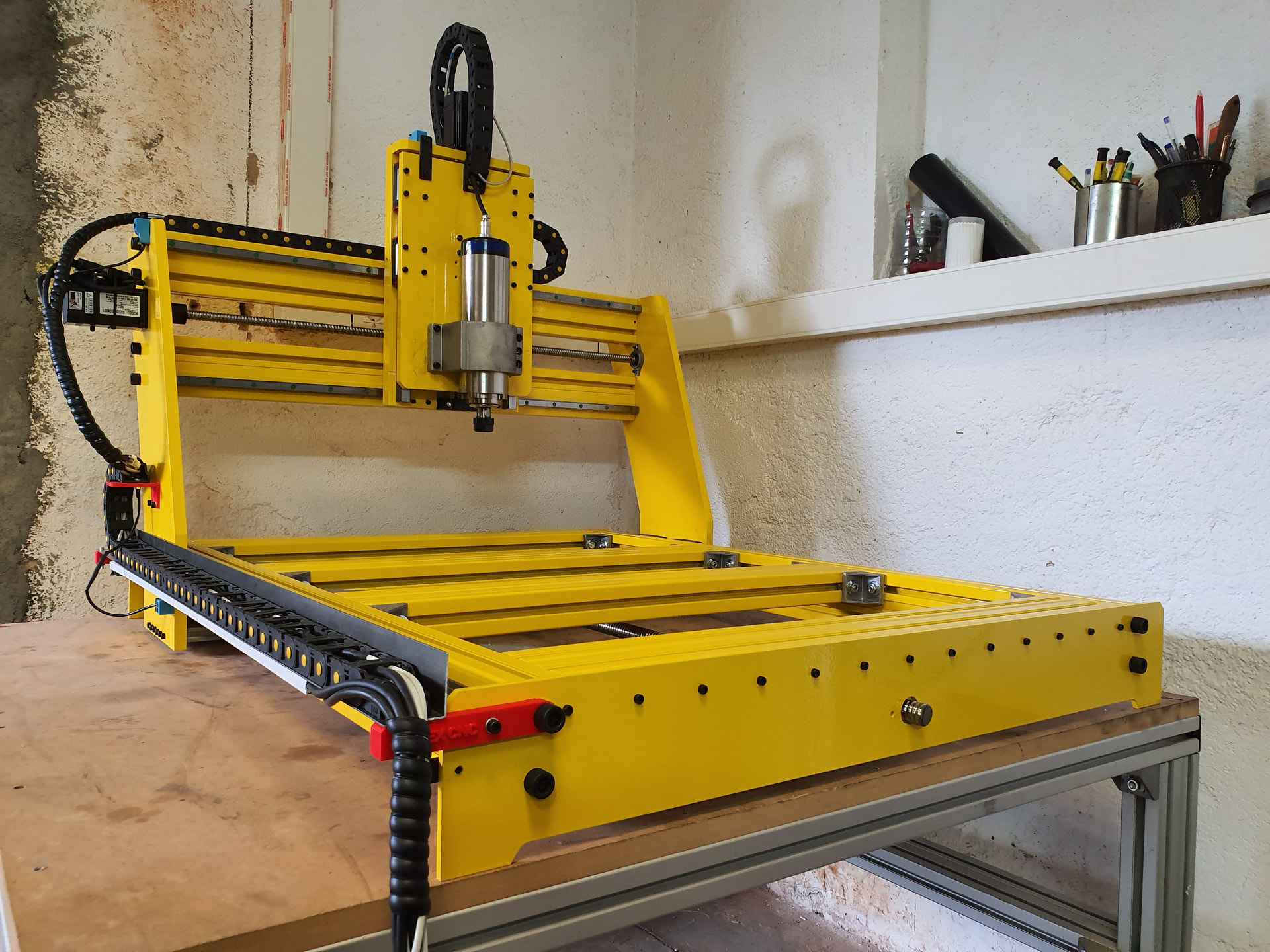

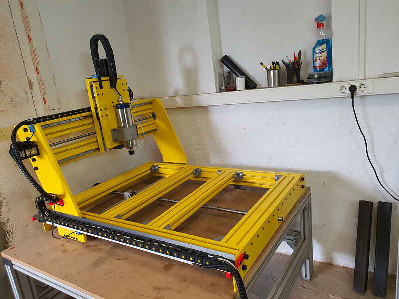

Fresadora CNC profesional, muy precisa y robusta.
Lleva un electromandrino de 2,2 kW que alcanza 24.000 RPM, y está construida con una estructura sólida en aluminio rectificado y guías de alta calidad, lo que le da mucha estabilidad y prácticamente cero vibraciones trabajando. La estructura está realizada en perfilería de aluminio 90×45, lo que le aporta rigidez y durabilidad.
Es una máquina pensada para trabajar con aluminio, cobre, metacrilato, madera y otros materiales sin problema, con muy buen acabado y repetibilidad.

Eje Z
Fabricado en aluminio rectificado de 25 mm, con guías prismáticas de 20 mm y rodamientos de 20 mm, preparado para soportar correctamente el peso del electromandrino. Incorpora husillo de bolas 1605 con soportes BK/BF 12, proporcionando un movimiento vertical suave y preciso, ideal para ajustes finos de profundidad.
Eje X
Equipado con guías Hiwin de 15 mm y husillo de bolas 1610, ofrece un desplazamiento horizontal preciso y estable. El movimiento es fluido y rápido, incluso trabajando materiales exigentes.
Eje Y
Cuenta con guías prismáticas de 20 mm, rodamientos de 20 mm y husillo de bolas 2010, lo que garantiza un desplazamiento longitudinal sólido y preciso, manteniendo la estabilidad incluso en trabajos continuos sobre aluminio u otros materiales duros.
Electromandrino 2.2 kW
El electromandrino es muy versátil y permite fresar, grabar y taladrar con buen rendimiento:
Potencia: 2,2 kW
Velocidad máxima: 24.000 rpm
Alimentación: 220 V
Refrigeración: aire
Diámetro del cuerpo: 80 mm
Portaherramientas ER20, compatible con fresas de hasta 13 mm vienen incluidas
Par aproximado: 1,5 Nm
Peso: aprox. 5 kg
Materiales que puede mecanizar
La CNC permite trabajar con precisión en una variedad de materiales no férricos y plásticos, así como distintos tipos de madera:
Metales no férricos: aluminio, cobre, latón
Plásticos y polímeros: metacrilato, PVC, policarbonato, acetato, nylon
Maderas: MDF, contrachapado, madera maciza, aglomerado
monta motores NEMA 23 de lazo cerrado, con encoder, lo que evita pérdidas de pasos y aporta mucha más precisión, suavidad y fiabilidad frente a motores abiertos. Se nota especialmente en trabajos largos y mecanizados exigentes.
También incluye sonda PROBE (cero Z) para el ajuste rápido y preciso de la herramienta, así como finales de carrera inductivos, que aportan mayor fiabilidad y seguridad en el uso diario.
Medidas del producto:
Ancho: 101 cm
Fondo: 125 cm
Alto: 102 cm
Velocidad de trabajo de hasta 5 metros por minuto y resolución de 0.002 mm.
