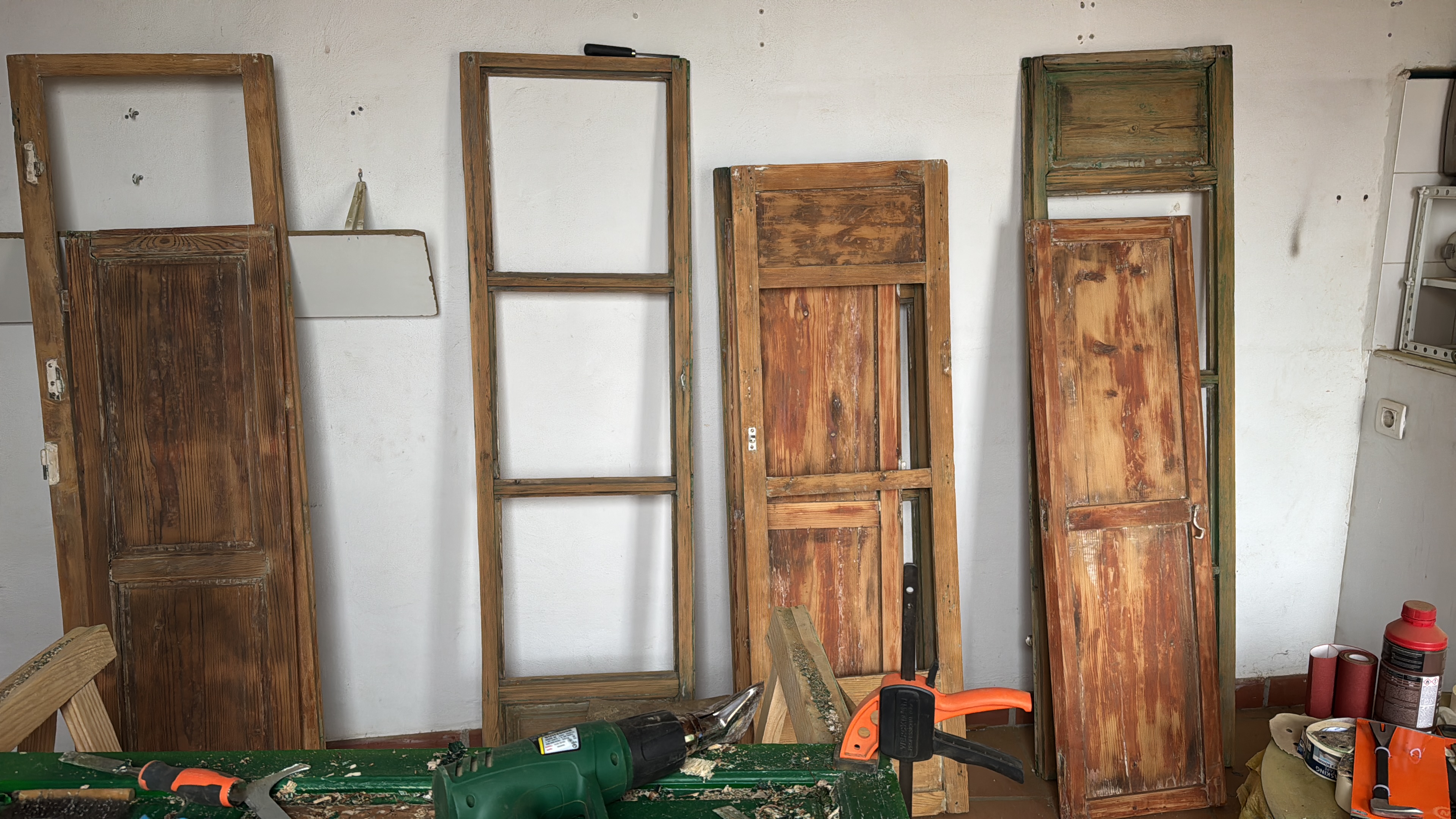

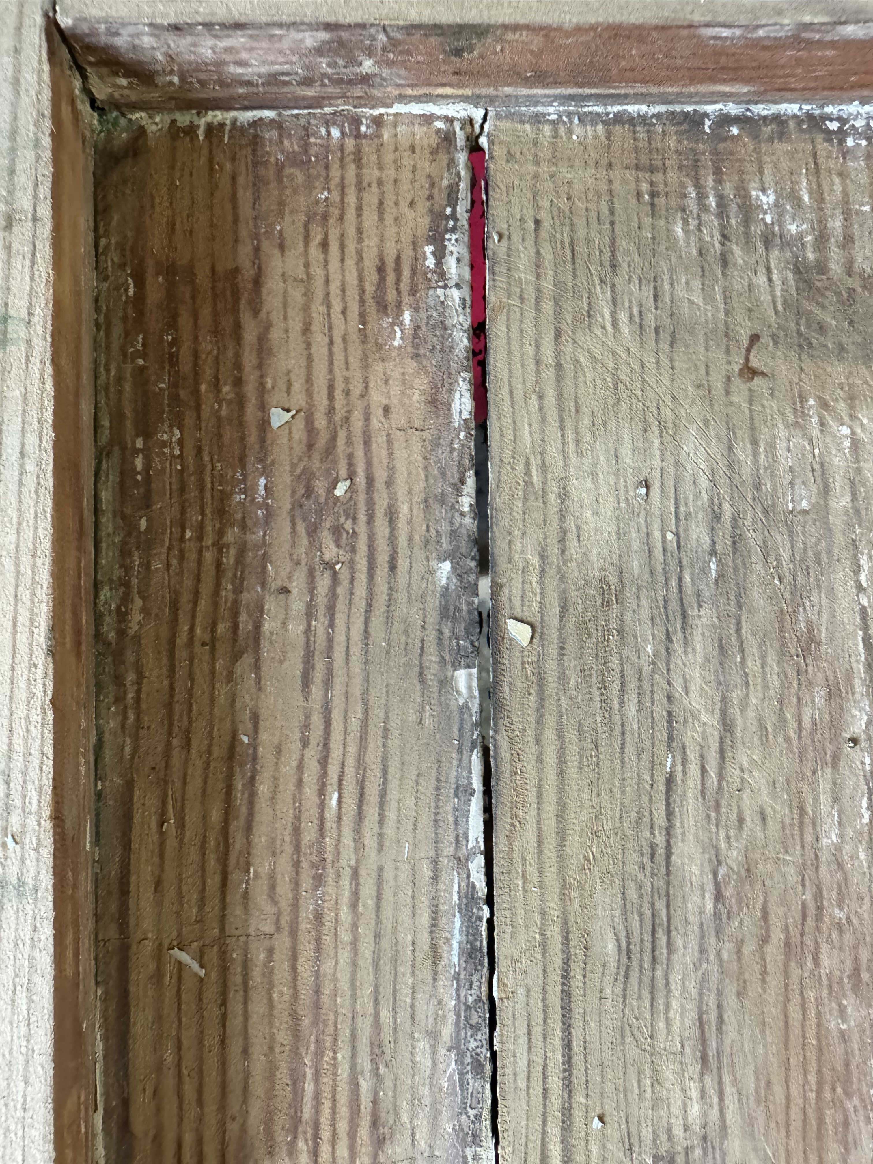

Muchas gracias, si sé que son muchísimas preguntas y de verdad os lo agradezco , os dejo una cuantas fotos

Lo que se ve en la primera foto …cuesta más rehabilitarlo que hacerlo nuevo.

- eso dependera de como esten…por lo que veo en las fotos hay algun trozo muy jodido y otros que no parecen tan mal. pero se ven de lejos
- donde quieras acabado que se vea la madera, no pongas cola con serrin, mejor masilla con color. Donde vas a pintar pon lo que quieras pero con una masilla bicomponente te quedara fino mas facil y secara muy rapido, podras trabajar enseguida.

Muchas gracias por los consejos , si hay algunas que están la parte de abajo mal, son las que dan al exterior y les cae agua, hoy iré a la tienda de pinturas a ver lo que me dicen, y miraré la masilla bicomponente también
