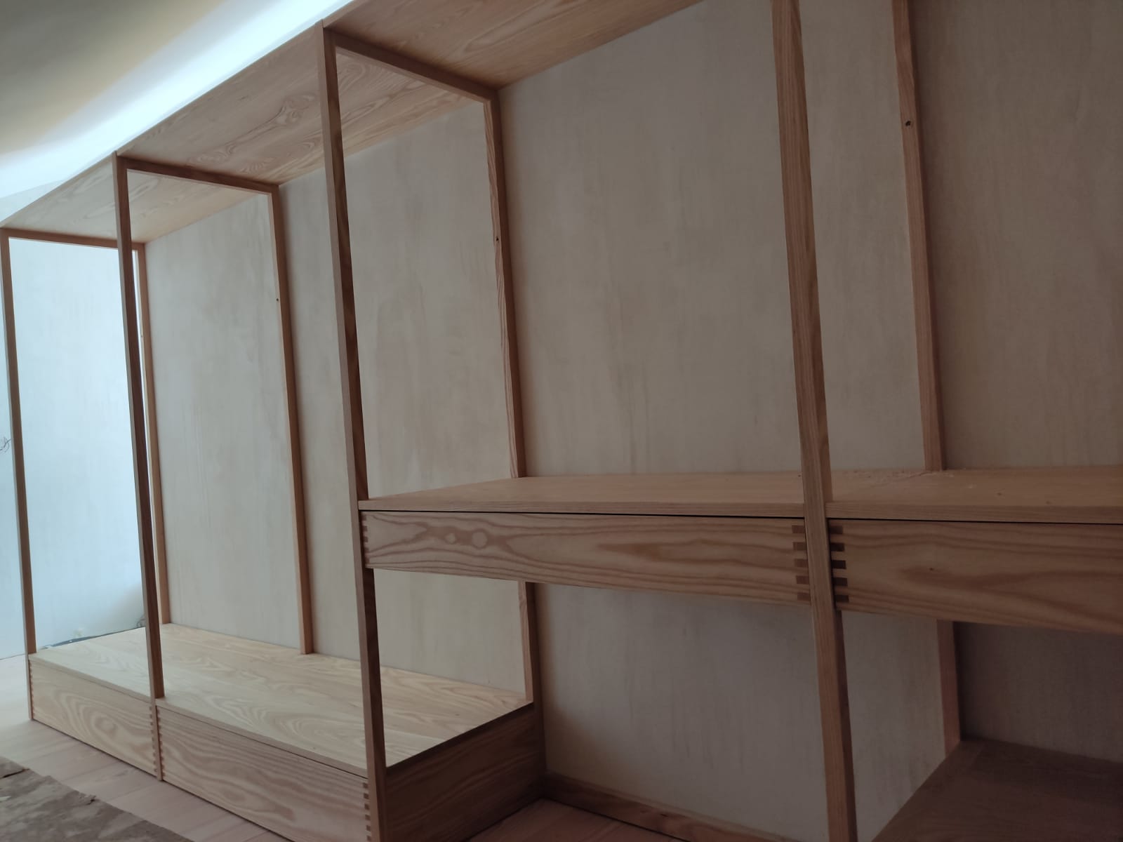

Esta realizado en fresno americano.

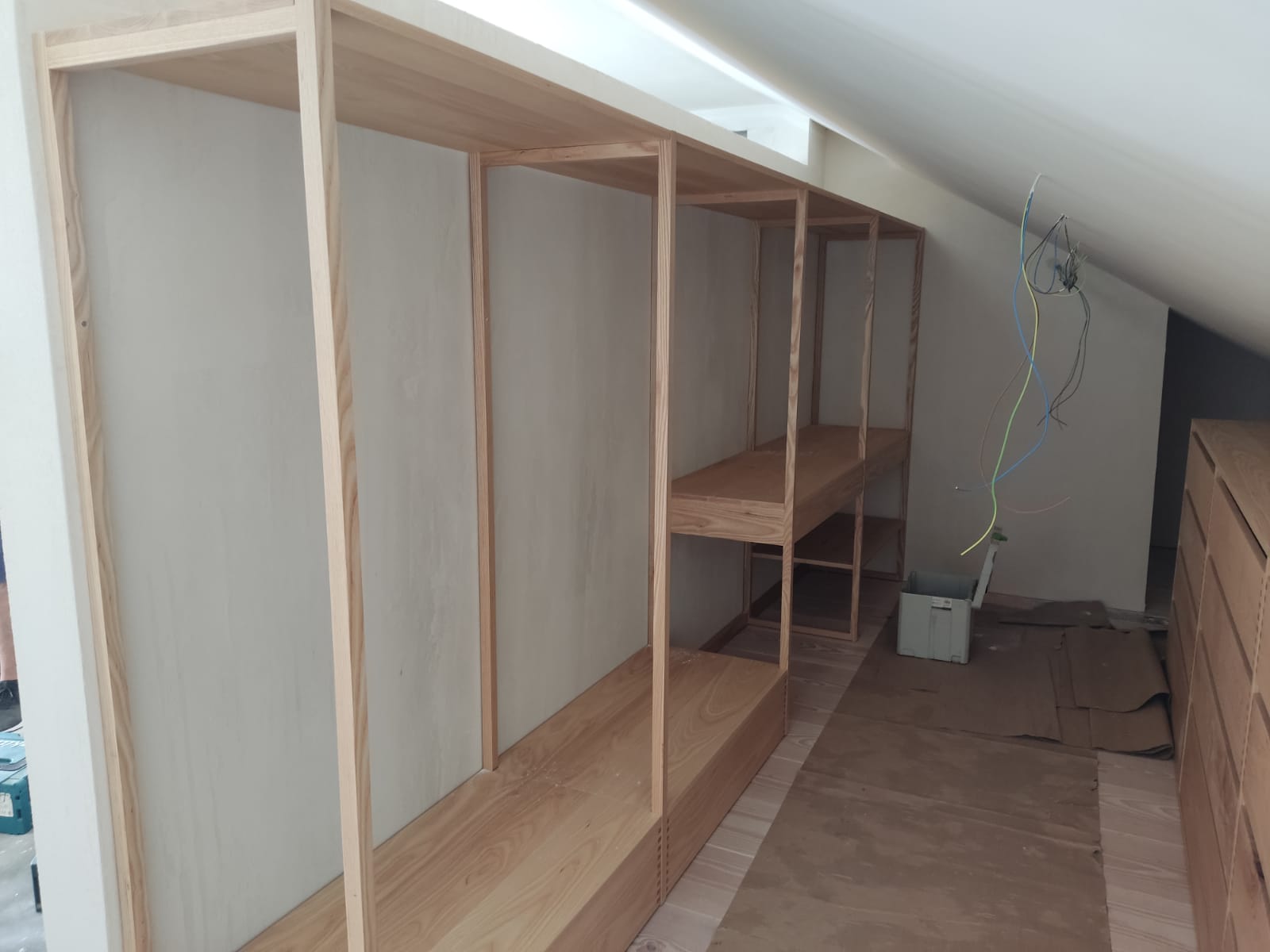

El vestido mide 450x200x55cm. En principio tenía un altillo arriba, pero el del Pladur bajo el techo 18cm y no dijo nada, al final se cortó en obra a ras de los estantes de arriba. Cajones con unión a dedo vista.

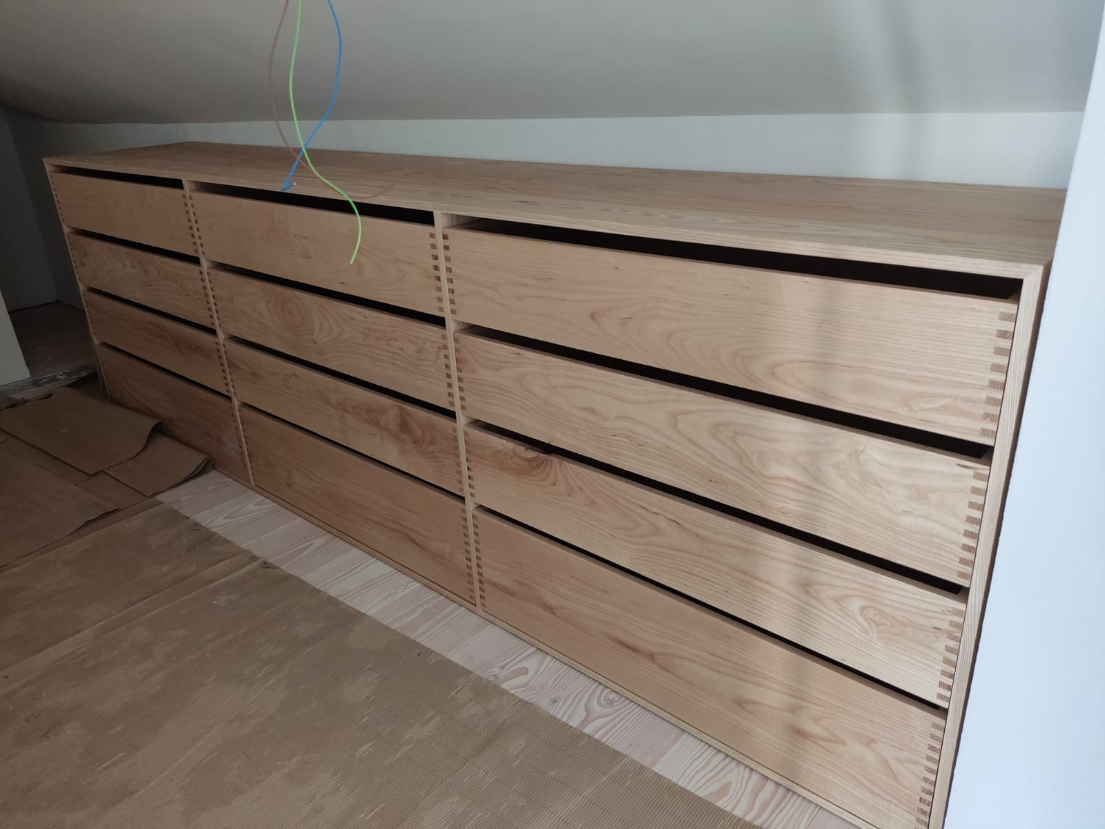

Y luego la cajonera, 350x108x60cm. Se realizaron 2 modulos y el centro esta unido con el sistema domino de 8mm. Cajones unión a dedo vista con hueco de 3cm entre ellos para abrir.
Guías actro you XL de hettich.

Que guias de cajones has puesto?? Quedan los cajones muy bien ajustados a los laterales. Las que utilizo yo de Blum quedan mas separados yo creo
No tengo foto, pero básicamente es hacer el cajón 2mm menos del hueco, que será la luz del frontal luego cepillar las costillas 4mm de una pasada hasta donde empieza la frontera, eso hace que entre la costilla justo en el hueco de las guías. Son las actro you de hettich
