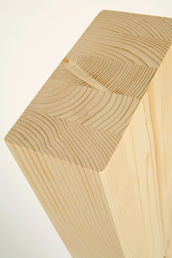

En mi caso van a ser 5 tablones de 3 metros de unos 21cm de ancho x 4,2 cm grueso. Los 5 encolados me van a dar una viga de 21x21cm que luego se va a quedar en 20x20 cm
Lo que no entiendo es eso lo de los corazones. No van uno en un sentido y el siguiente en otro sentido, y asi hasta acabar los 5?
O van como en la foto?

Como las dos de arriba y la última al revés. Una de las otras debería girarse media vuelta; un corazón a cada lado.

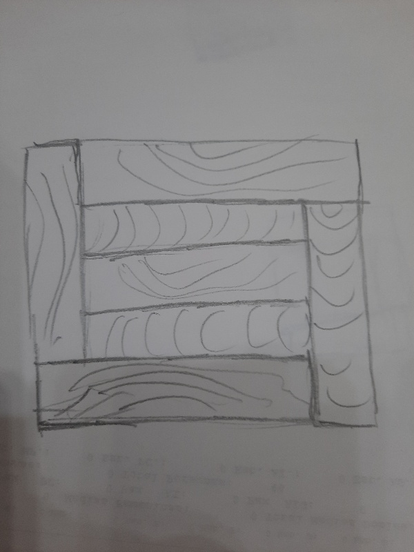

Entiendo que son pilarea y no vigas,pilares que van derechos que soportaran una cubierta,si es asi Yo en vez de encolar de la manera que comentais lo haria diferente ,primero encolar parte central calculando las medidas del material que tengo a mano,este centro incluso puede ser una madera mas economica ,despues la capa extetior para llegar a la medida que necesitamos, si el pilar lleva algun tipo de molduras se apovecha para hacer una mequeña moldura en “v” donde se juntan las tablas asi disimulamos la junta.
Al ser un pie derecho la orientacion de la veta no tiene la importancia de si fuera una viga ,el dibujo es solo orientativo,y el centro podria tener otra disposicion .
Pues no lo veo VZ, por los movimientos que pueda tener la madera. Si el núcleo hincha, abrirán las juntas del revestimiento; y si merma se desprendería alguna de las tablas

Otro ejemplo, de posible construccion.
Para disimular la junta entre tablas y aumentar la estabilidad, creo que estaría bien que las tablas sean de corte radial, con las vetas rectas tanto en la cara como en el canto, como la primera del dibujo. Suele ser un corte poco común, lo usan para hacer las patas de las mesas entre otras cosas.
