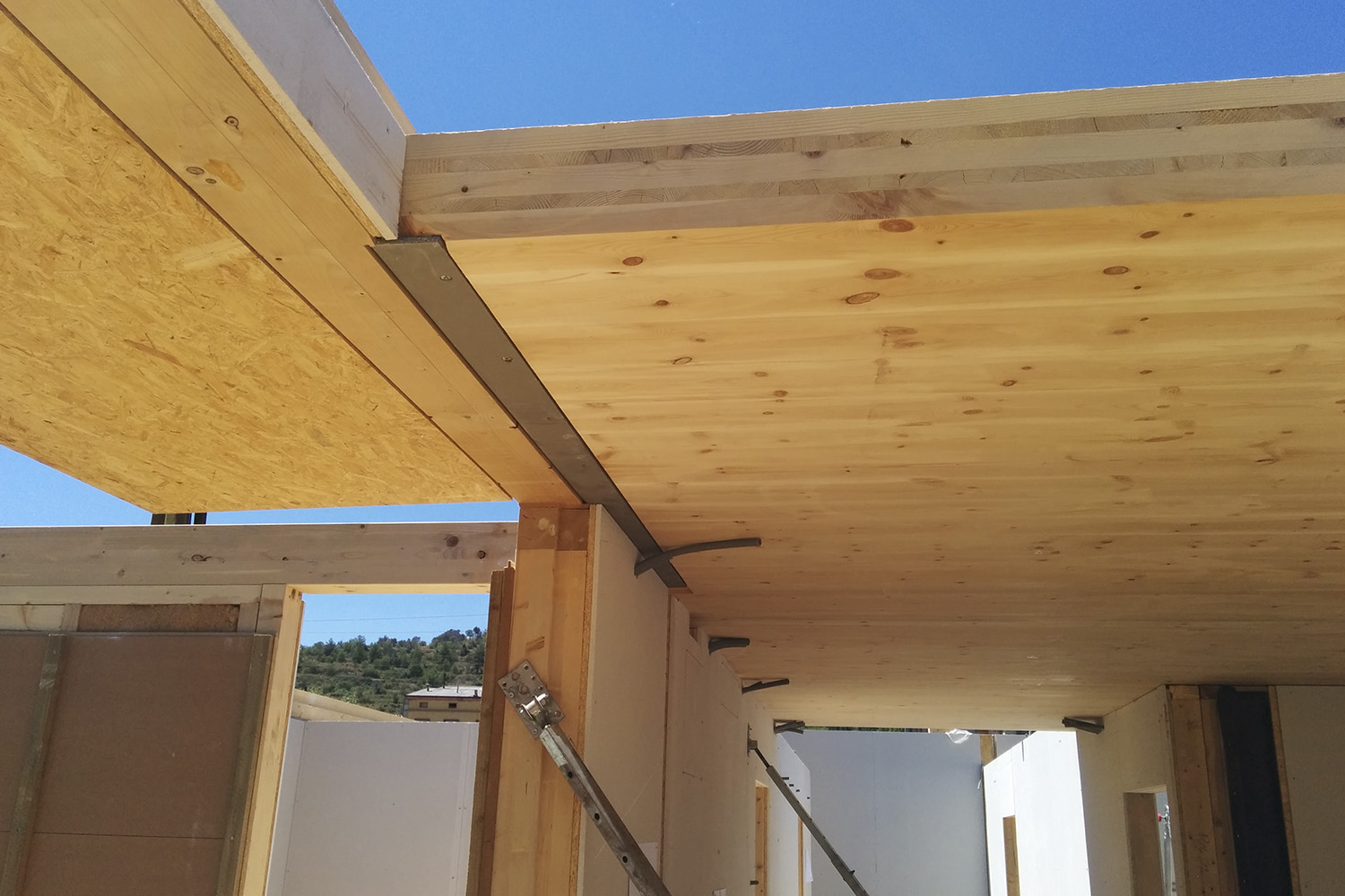

Aaah caray! Si, el clt, se usa mas en paredes no? Con aislante fuera y dentro la barrera de vapor creo
Y dos metros de esto de vuelo aguantara sin abombar?? Lo tendria que apuntalar con tres vigas almenos, eso si, las que van arran de paredes

Dos metros seguro. En mi casa van a ir unos 50m2 sin vigas
De todas formas supongo que los habrá de diferentes grosores según el uso que se les vaya a dar.
Si, los hay. Pero así a ojo, todo lo que pase de 5cm de grosor en este material, en 2 metros no se comba ni aunque montes un tablao flamenco encima. A casa trajeron una muestra de 50cmx50cm en 70mm de grueso y te puedo decir que es un tocho de narices…
En este catálogo están los grosores de este fabricante. Lo mínimo 60mm y hasta 200

Y ver tambien lo que pesa, porque tela!

La madera microlaminada o LVL (Laminated Veneer Lumber) tiene una gran similitud en el proceso de fabricación a la madera contrachapada. Es un material compuestos por chapas de madera encoladas en la dirección de la fibra, a diferencia de la madera contrachapada que está compuesta por una alternancia de chapas paralelas a la fibra y perpendiculares a la fibra. Esta tecnología es ideal para estructuras gracias a la elevada resistencia a flexión, uniformidad de las propiedades, poco peso y la posibilidad de curvar piezas en función del espesor de la chapa.
Este producto tuvo su auge en los años 70 usado como viguetas prefabricadas y responde a la tendencia tecnológica de homogeneizar las propiedades y conseguir mayores dimensiones en los productos de la madera.
La madera microlaminada o LVL (Laminated Veneer Lumber) está compuesta por un mínimo de cinco chapas de madera generalmente procedentes de abeto obtenidas por desenrollo. Cada chapa tiene un espesor máximo de 6mm y está encolada a otra chapa en la misma dirección de la fibra por medio de urea formol para interiores o fenol formaldehido para exterior. En algunos casos se encola alguna chapa perpendicular al sentido longitudinal de la fibra, pero sin superar el 20% del número de chapas.
Al colocar las fibras orientadas en un mismo sentido se consiguen buenas propiedades portantes de resistencia a tracción y compresión en sentido longitudinal de la fibra, pero más bajas en sentido perpendicular. La aplicación de la madera microlaminada o LVL (Laminated Veneer Lumber) es muy variada; mobiliarios, tableros para construcción, tablones de andamios, infraestructuras como puentes, pantalanes y pontones, reforma de viejas construcciones sirviendo como refuerzo, vigas de carga en estructuras en forjados y cubiertas como correas, vigas y viguetas.
Las dimensiones más frecuentes varían entre espesores de 27 y 75mm, anchos de 200 hasta 600mm y las longitudes máximas están limitadas por el sistema de transporte. Si la madera microlaminada o LVL (Laminated Veneer Lumber) está constituida por madera de abeto, la densidad es de 480 kg/m3 con humedades entre el 6% y el 12%.
Las propiedades mecánicas las especifica el fabricante, según norma UNE y según el uso final la madera debe llevar el siguiente marcado:
· LVL / 1 Aplicaciones en ambientes secos.
· LVL / 2 Aplicaciones en ambientes húmedos
· LVL / 3 Aplicaciones en exterior a la intemperie.
