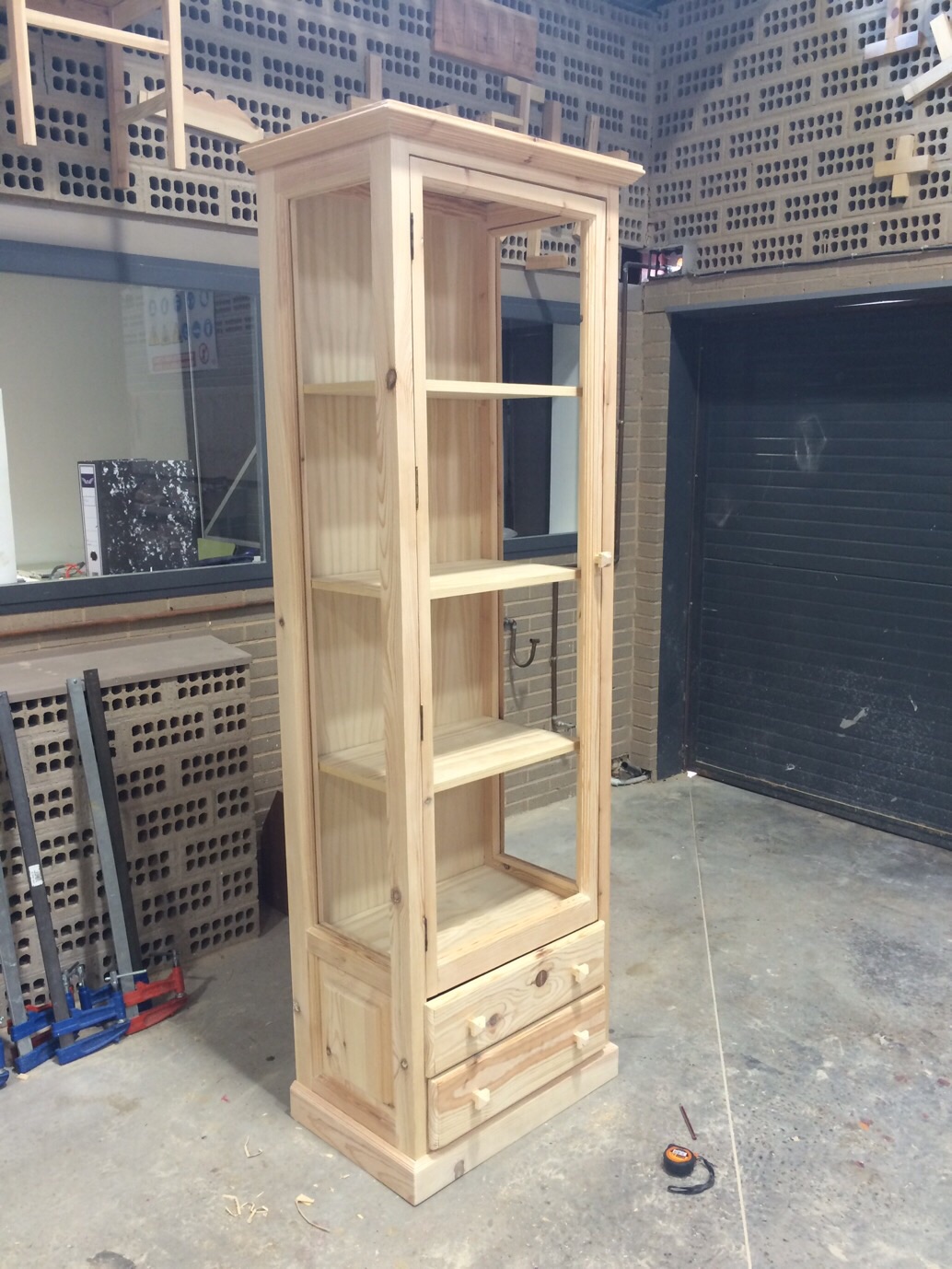

Vitrina rústica en pino Flandes
[picasa=]https://picasaweb.google.com/m/viewer#photo/114155118820033484298/6154843717004845265/6154844619756825730[/picasa]
Ahí con los gatos puestos encolandose los bastidores principales, lo que viene siendo la estructura. Las molduras van emboquilladas a mano.
[picasa=]https://picasaweb.google.com/m/viewer#photo/114155118820033484298/6154843717004845265/6184177653312772050[/picasa] aquí estaba haciéndole los rebajes para las chapas de los cajones.
[picasa=]https://picasaweb.google.com/m/viewer#photo/114155118820033484298/6154843717004845265/6184177746081923858[/picasa] aquí montaje previo de los cajones para comprobar que las chapas y los rebajes van bien.
[picasa=]https://picasaweb.google.com/m/viewer#photo/114155118820033484298/6154843717004845265/6184177314664605074[/picasa] aquí con sus railes ya puestos y comprobando que los cajones deslicen bien y haciendo unos ajustes para nivelar las luces
[picasa=]https://picasaweb.google.com/m/viewer#photo/114155118820033484298/6154843717004845265/6184177200525103634[/picasa]
Lijado de molduras y lijado general antes de ponerle los tiradores y las baldas
[picasa=]https://picasaweb.google.com/m/viewer#photo/114155118820033484298/6154843717004845265/6184176966291686562[/picasa]
Vitrina ya acabada pero sin el acabado de lavado o barnizado

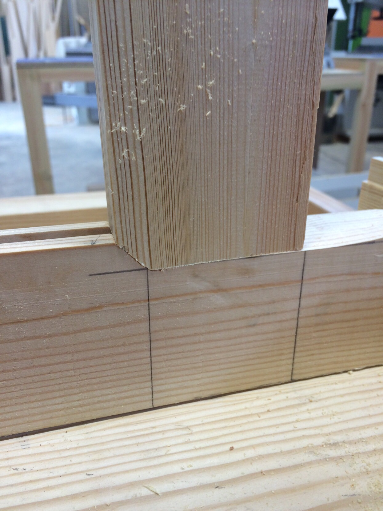

Aquí están las fotos, no lleva nada especial, cajones simples y tal, lo único así a destacar que el emboquillado de las molduras las hice a mano, los hay quien lo hacen a contra moldura y tal, pero a mi siempre me gusta hacerlo a mano, es como queda mejor para mi gusto y teniendo mano quedan espectaculares.
Aquí la foto de uno de los emboquillados pero por la trasera
Pues si en menos de un año ya andas así, pronto seras tu el que nos tenga que dar lecciones. Enhorabuena
Hay un detallin entre el cajón y la puerta, ¿no?
Este lo hice a los 4 meses mas o menos de entrar en la carpintería… Si hay un pedazo de detalle, al final lo arreglé mas o menos a la vista subiendo un poco el frontal del cajón y así disimulaba un poco esa luz tan fea…
Bonita vitrina.
Lo unico criticable del diseño quizas serian las proporciones,Yo quizas hubiese hecho la parte de cajones y plafonada un poco mas alta,para acercarme a la proporcion áurea.
Viéndolo así, tienes razón. Pero en su momento cuando llevaba 4 meses escasos en carpintería, me parecía un diseño simple y con cuerpo. pero me lo apunto.
