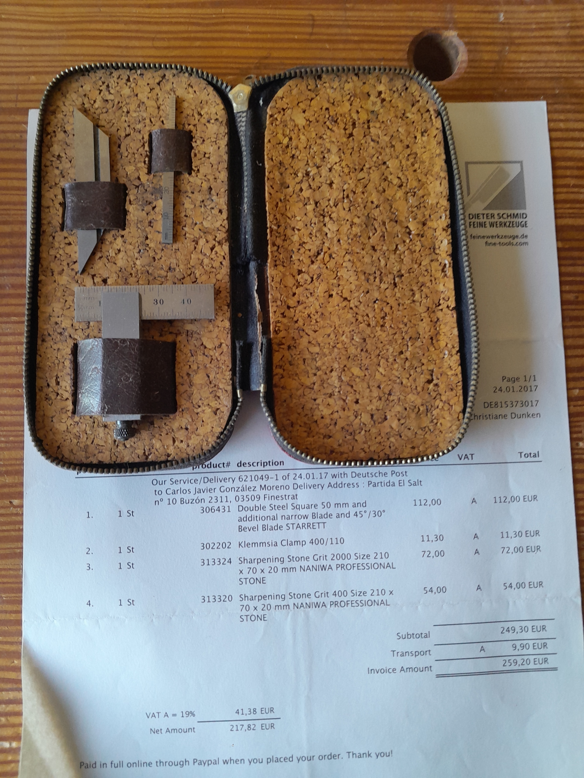

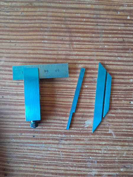

Buenas tardes @SergioEscudero yo tengo esta de Starrett
y es una maravilla. La compre justo hace 9 años y me costó 112€. Viene con 3 hojas intercambiables.
Le hice un estuche para protegerla ya que venía en una caja de cartón.
Es,que…no entiendo a que sirven??
Dos parecen gramiles.
La,tercera a,45⁰ y 60⁰ (o 30⁰)
Como las usais?

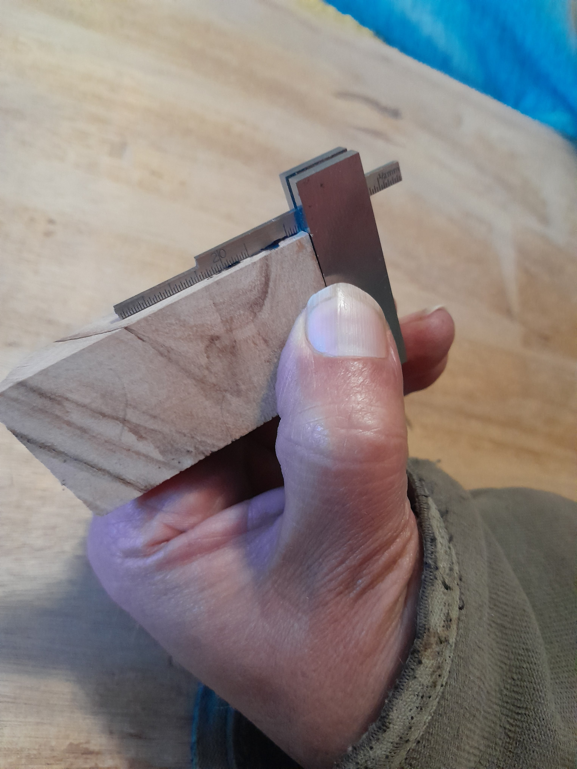

Yo la usaba de la siguiente manera, digo usaba porque actualmente considero que para que los lazos cumplan su función no es necesario tanta precisión, otra cosa es el factor estético para objetos ornamentales. Lo que hago es con un pincel fino tintar el canto que apoya en la madera con esto.
muy fácil de limpiar después pasando una toallita.
Cuando la escuadra apoya en la madera deja marcas de tinte donde hay que rebajar con formón.
lástima que ahora no tengo colas de milano en proceso y sería más entendible mi explicación. Podría grabar un video del proceso creo que no me he explicado muy bien. Estas miniescuadras vienen bien donde no caben otras y donde no podemos comprobar la escuadria a través de la luz.
Si, la de Starret es igual que la de Lee Valey, pero vale un cojón de pato. Si no tuviera más remedio podría comprar la de LV si la vendieran en Europa a un precio normal viendo las alternativas, pero aún así es un buen dinero. Si tuviera una fresadora me haria una yo mismo, aunque fuera algo más fea, pero no es el caso tampoco.
