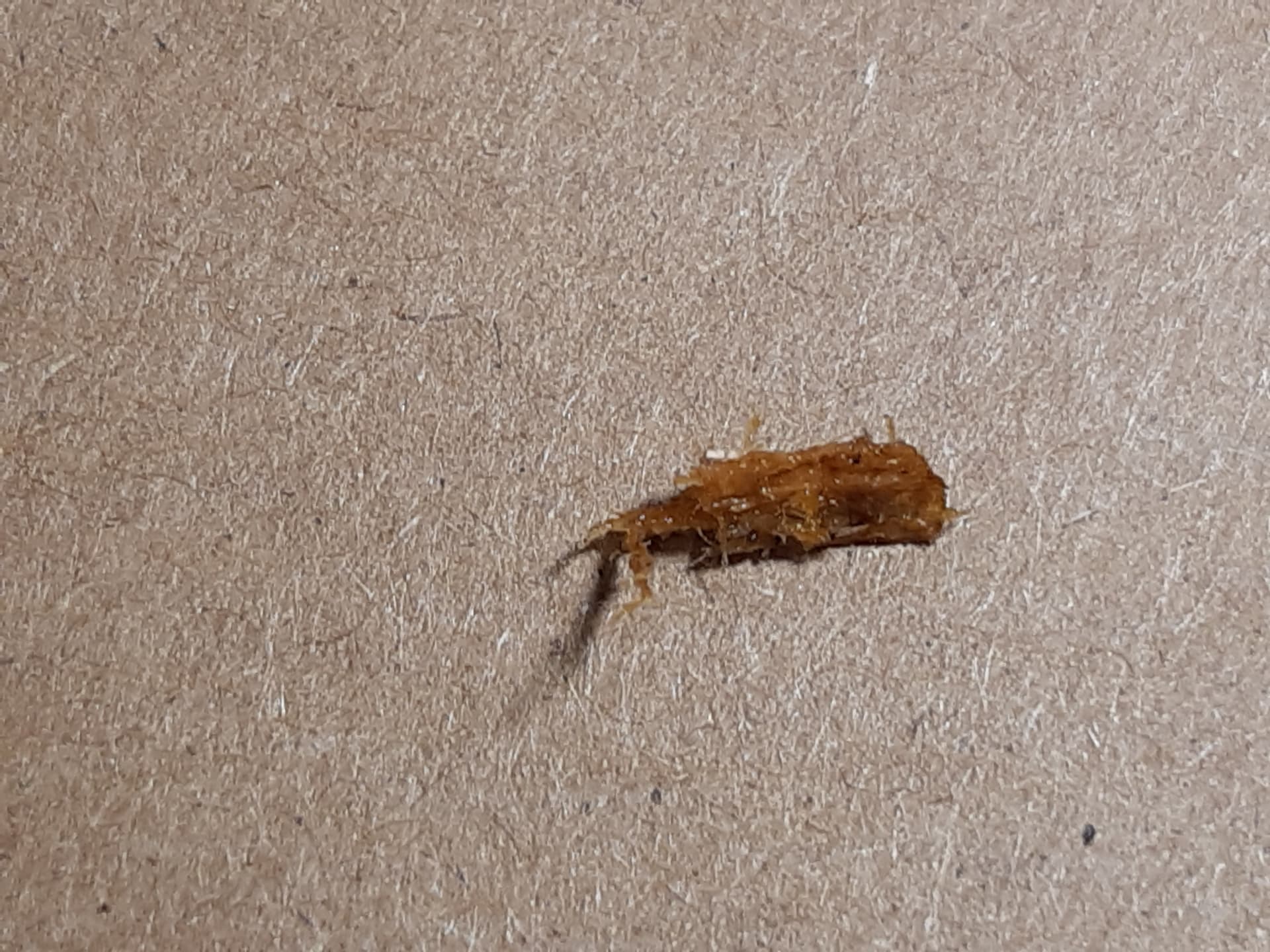

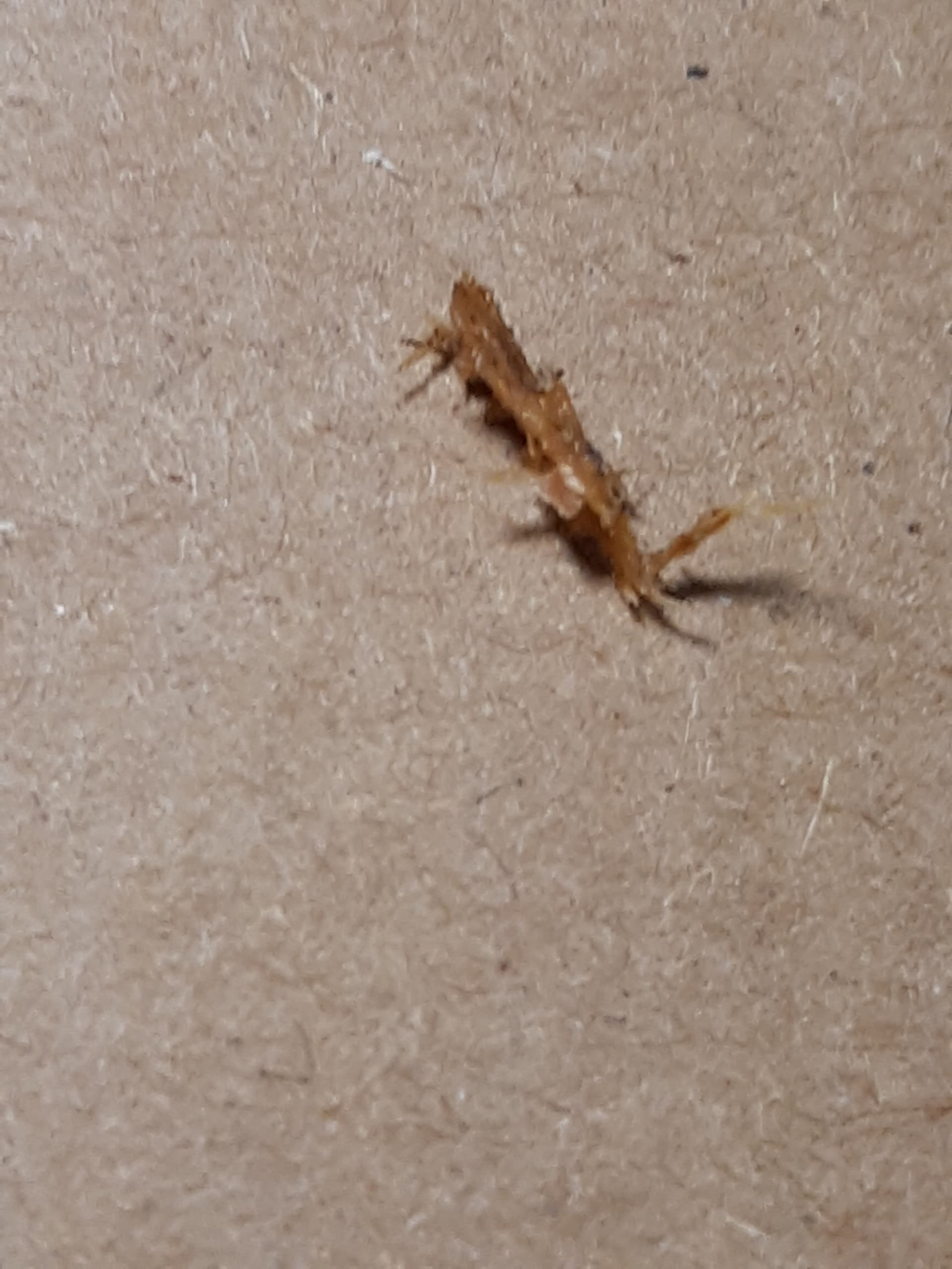

Vaya. Ayer la repasaba por el cepillo/reguesadora, lo remataba a mano y saqué el polvo de un agujero viejo con un clavo e abriendolo con formón. Metí tratamiento de carcomas al agua en el agujero y por si acaso en un par de nudos.
Esta mañana: nada en el agujero pero termitas muertas en los dos nudos, uno a cada extremo.
Es curioso, tienen que ser una colonia joven de termitas de madera seca, no hay excrementos, no veo agujeros de salida ni tuneles. No tiene partes huecas.
Cortaré la pieza y congelar la parte buena (si la hay) y la reemplazaré con madera nueva en rl mueble.
Compré la tabla solo hace un año mas o menos. Supongo que vino con ellos. No sé si perdí alguna pista a la hora de comprar o si es mala suerte.
El agujero ‘viejo’ era de camera muy ancho, lo que he visto en troncos del jatdin, creo es de algun tipo de avispa. Los termitas tuvieron acceso para salir por las grietas del nudo, no habian hecho nuevos.
