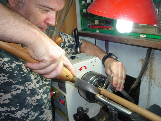

Pues nada, yo aquí, haciendo unas medidas de profundidad con el calibre.

Porque levantas tanto el mango del escoplo? Si lo pones horizontal funciona igual y te será más cómodo para el hombro.

No es un escoplo,
es un segador de un sólo ángulo, hay quien lo usa invertido o sea con apertura hacia abajo, pero a mí me funciona mejor así porque tiene menos rozamiento y un par de sustos me he llevado. este es un Robert Shorby, yo personalmente no lo compraría, pero para buscar profundidades sí que es mejor que el de doble ángulo porque te permite ver todo el rato las puntas del calibre.
Si te fijas bien el apoyo en el porta herramienta esta sobre el ángulo, si la pieza a cortar o rebajar fuera mas grande la apoyaría en el canto de la herramienta sería como dices mas cómodo y sobre todo mas seguro.
Gracias por el consejo.
