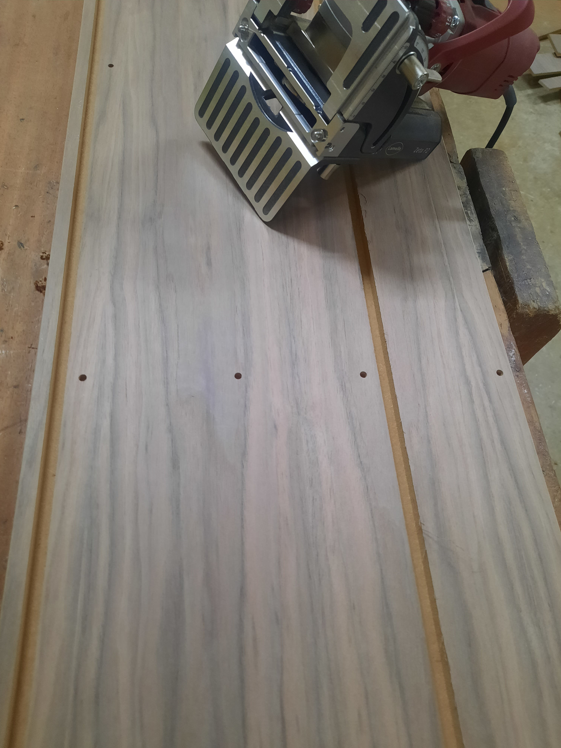

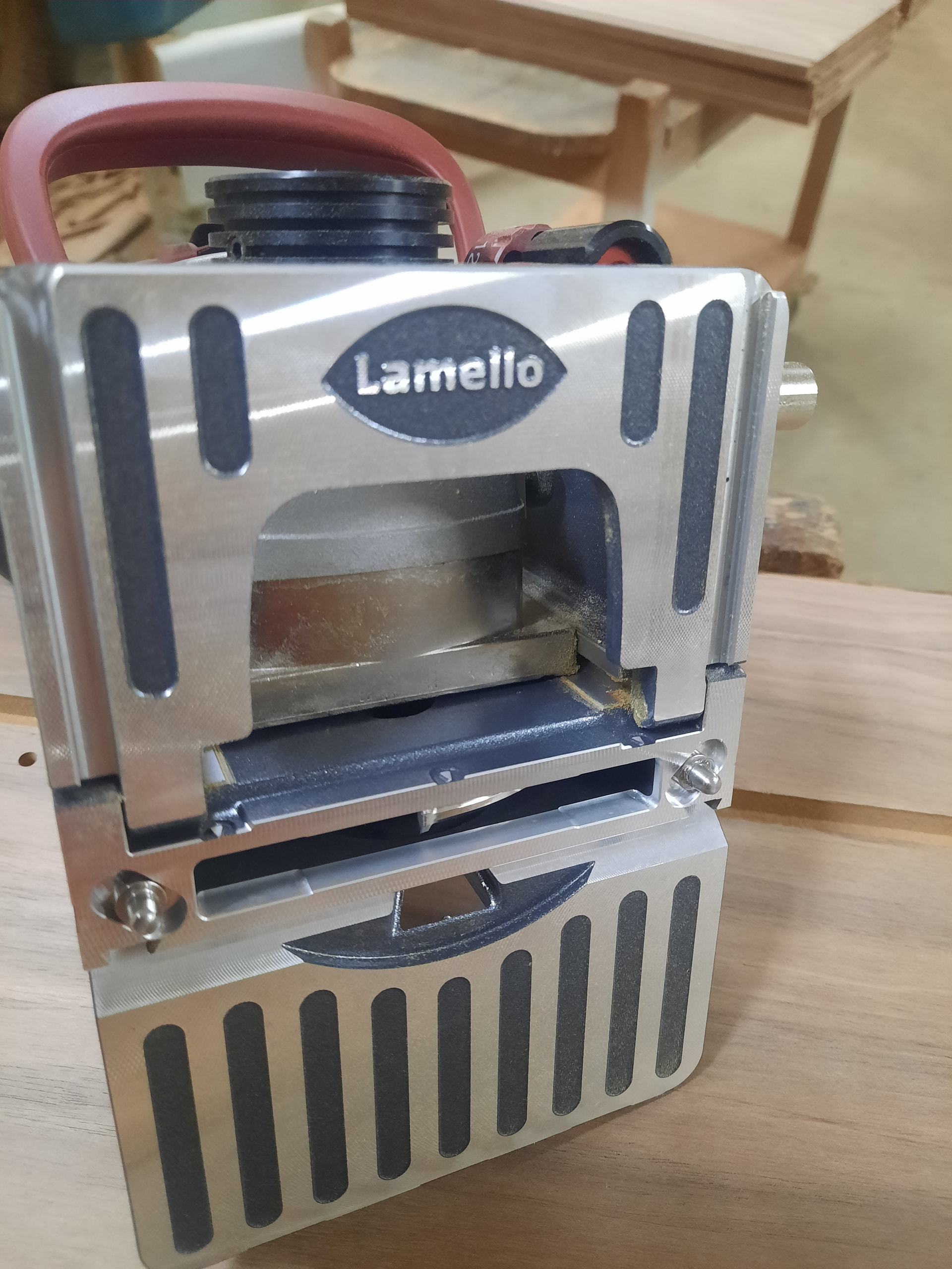

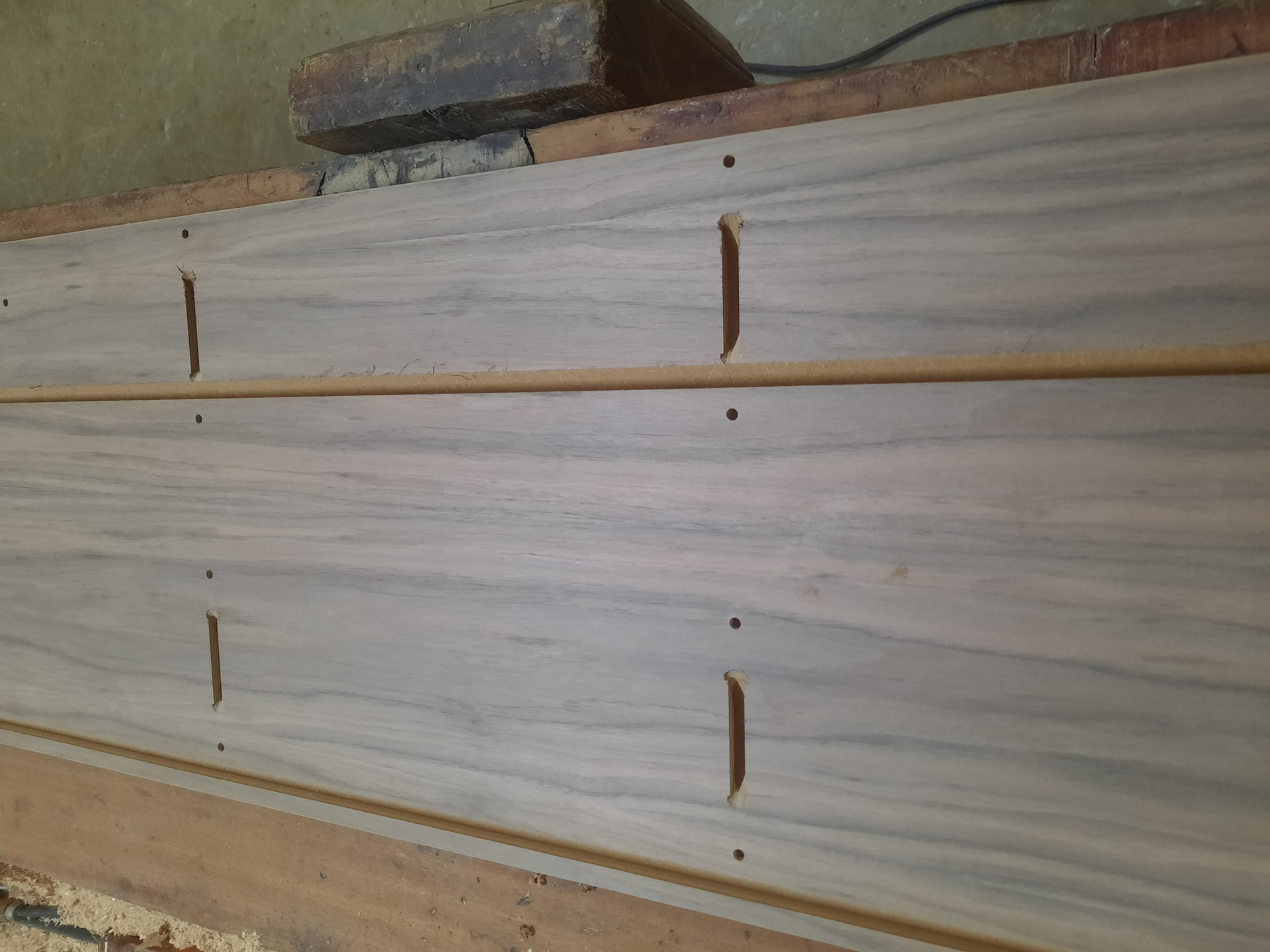

Buenos dias!! Aprovechando que estaba hoy haciendo un trabajo con ella, saque unas fotos de una utilidad para mi muy importante de la maquina. Y es que se le pueden poner unos topes para aprovechar la precision del cnc e ir mas rapido y preciso.
Haciendo dos taladros de 5 de diametro separados 101 mm se posiciona la zeta p2 en ellos y se hace el cajeado muy rapido y con precision.
En su momento pense en ponerle la herramienta al cnc, pero era bastante lio asi que me decidi por este sistema mixto y la verdad a mi me parece que va muy bien
Si, te evitas andar haciendo topes con tableros.
Pones dos clamex por estante? Yo aún no me acabo de fiar de todo de que soporte bien el peso y le meto a mayores una galleta simple en medio
Son miniestantes, de 30 cm de fondo, coloco el clamex p14 en lq base y alto y el p14 flexus en las intermedias para armarlo facil en obra
Y como te arreglas para taladrar exactamente a 101mm, y en linea?
Aue van en la linea del centro de la galleta?
En el cnc @chuf , taladro en cnc, que es muy rapido de programar y aprovecho esos taladros para posicionar la zeta. A la zeta se le ponen dos tetones para posicionarla en los dos taladros
Vale, seguire con la balda bloqueada con sargentos en la linea de,arriba, y galleteando (o turillando) las dos piezas
